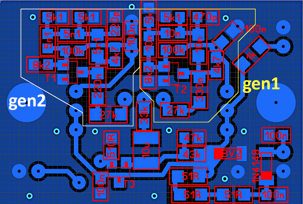

witajcie chlopaki,
sliczne dzieki. wlasnie siadlem do tematu i glownie z postu Janusza rozkminilem co i jak.
faktycznie kopiowanie (cut, move itp) traktuje kopiowane elementy jako grupe. trzeba ja po skopiowaniu rozbic a potem dopiero uzyc funkcji mirror. ot az tyle, ale by do tego dojsc trzeba zmarnowac mnostwo czasu lub zapytac na forumSmile
podziekowal jeszcze raz.
serdecznosci!
(Ten post był ostatnio modyfikowany: 05-05-2020 14:28 przez SQ8GUO.)

(05-05-2020 13:22)SP6IFN napisał(a):  ...wiele fragmentów, lub wręcz nawet całych projektów PCB zapisuję jako makra, ...
Oczywiście masz rację. Wiem że dla wielu (zaawansowanych) użytkowników jest to oczywiste. I często z tego korzystają. Sam też tak robię. Ale stawiając pierwsze kroki...
Poniższy układ (gen. dwutonowy) może być przykładem "pójścia na skróty" w ramach jednego projektu. Oba generatory (gen1 i gen2) są niemal takie same. Jedyna różnica to wartość pojemności w pętli sprzężenia. Po zaznaczeniu gen1 i (skopiowaniu w odpowiednie miejsce, rozdzieleniu grupy) pozostaje tylko zmienić wartości niektórych komponentów.
I to jest jedna z cech SL6, którą sobie cenię.
Pozdrawiam -
