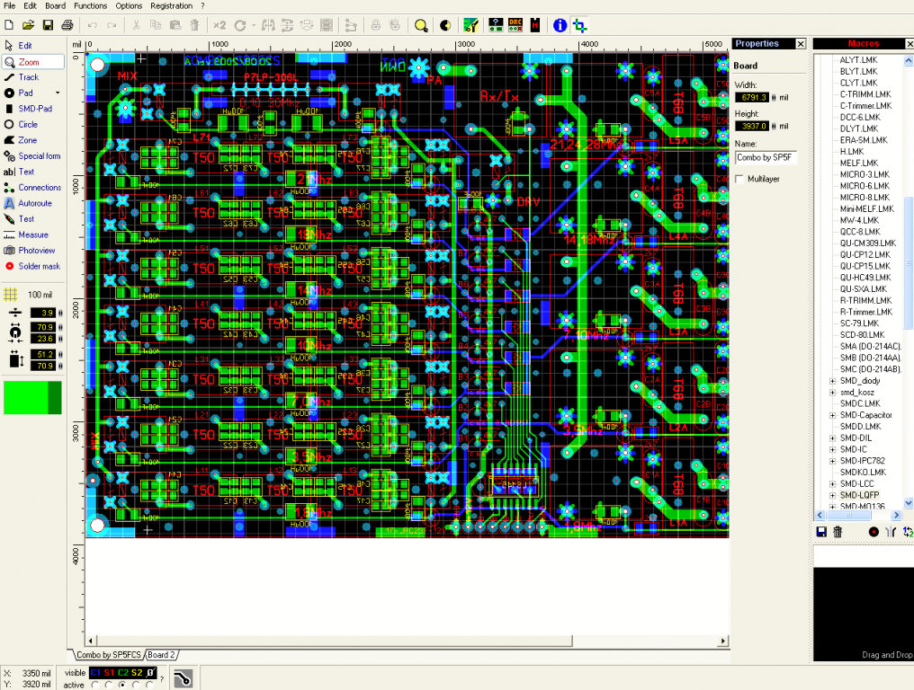

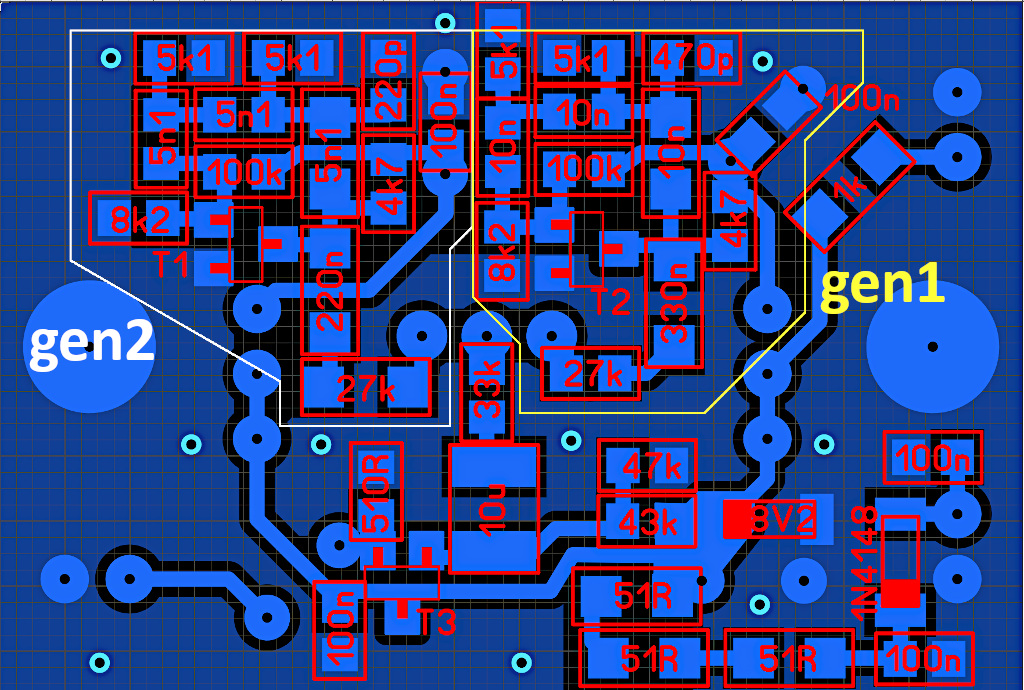

Zapatrzony na profesjonalne pakiety do projektowania obwodów drukowanych typu PICAD, Protel nie rozumiałem źródła tak dużej popularności programu Sprint Layout szczególnie za wschodnią granicą. Również w SP powstało kilka projektów w tym programie. Aby osobiście wyrobić sobie zdanie postanowiłem i ja poćwiczyć praktycznie możliwości programu i coś narysować. Tak powstała płytka filtrów Combo zaprojektowana pod Sprint Layout 5.0 kupionym w ABACOM.
Początkowe odczucia były fatalne ponieważ program nie posiada wielu typowych funkcji edycyjnych. Funkcje edycji ścieżek są bardzo ubogie, brak grupowej wymiany obudów, funkcji ciągnięcia obudowy ze ścieżkami itd. Lista tego czego ten program nie ma jest bardzo długa a mimo to polubiłem to narzędzie.
Praca pod tym programem przypomniała mi czasy kiedy płytki rysowało się kredkami na calowej siatce. To taka współczesna, elektroniczna wersja deski kreślarskiej do ręcznego rysowania druku. Ogromną zaletą programu jest prostota obsługi oraz poprawne generowanie plików do produkcji fabrycznych płytek. Program doskonale nadaje się do nauki projektowania płytek i bez problemu zaspokaja potrzeby większości projektów wykonywanych w naszym hobby.

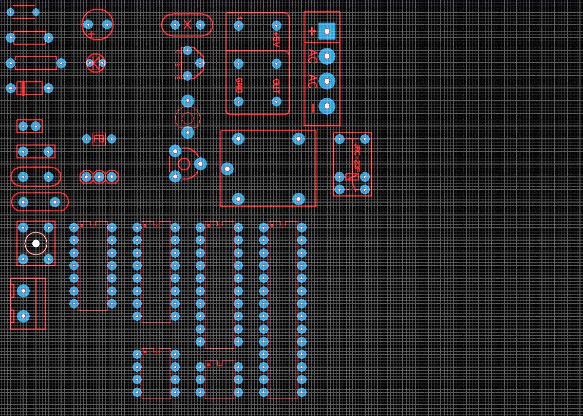

Dzięki kilku projektom wykonanym w LayOut i zamieszczonych na forum rośnie zainteresowanie tym programem. W pakiecie jest dostępny dość bogaty zestaw obudów ale trzeba mieć pewne doświadczenie aby trafnie coś wybrać. Proponuję wyselekcjonowanie z pakietu oraz własnych zasobów kilkudziesięciu najpotrzebniejszych obudów do pierwszych projektów przewlekanych.
Drugi problem to przyjęcie jakiegoś modelu nazewnictwa dla obudów, np. rezystory R200, R300, R400 (milsów), kondensatory C100x50, C200x100 itd.
Na początek proponuję umieszczać elementy bezpośrednio na projekcie druku, po ustaleniu nazw zrobimy plik HMG_LIB.zip.
W pliku kilka elementów z mojej listy, proszę o uwagi inne propozycje.
.lay  HMG_lib_01.LAY (Rozmiar: 18.63 KB / Pobrań: 2240)

W layout dopiero zaczynam. Dodałem jeden element.
.lay  HMG_lib_02.LAY (Rozmiar: 19.13 KB / Pobrań: 2195)

Jak zaczynałem naukę layouta to postawiłem sobie na druku kilkanaście elementów z bazy i nimi się posługiwałem edytując je pod moje potrzeby.
Ryszard, dałem większe pola i otwory z złączu. Pady proponuję dawać z obu stron druku to będzie uniwersalnie do druków 2-stronnych. Dodałem kilka elementów przydatnych w prostych projektach. Dla typowych obudów TO220, TO92 itd proponuję zachować ich nazwy.
.lay  HMG_lib_03.LAY (Rozmiar: 34.33 KB / Pobrań: 2339)
