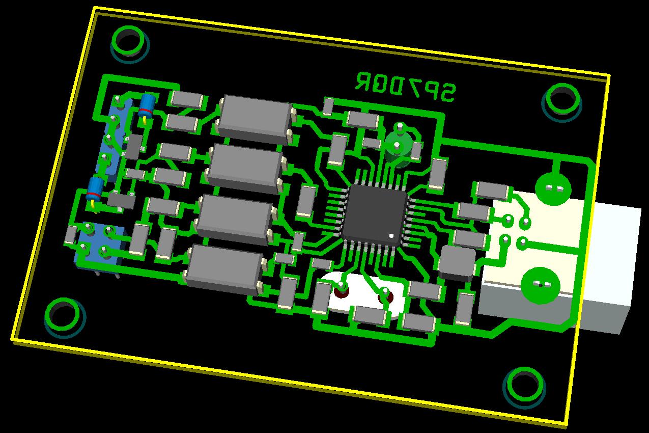

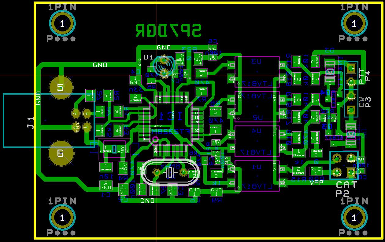

No właśnie Ryśku mówiłem, Ci w jednym z poprzednich postów, o wykorzystaniu układów IDS. Zwróć uwagę, że układ ma interfejs SPI, więc nie potrzebujesz przycisków, a wszystko wysterujesz bezpośrednio z procka.
Oczywiście można kupić ten moduł i podłączyć, ale chyba lepiej samemu dorysować go do projektu płytki.
Te rozwiązanie jest najprostsze do realizacji, ale zajmuje trochę miejsca, sam układ do 28 nóżkowe "bydle".
Trochę podkręcić zegar AVR do 20 mHz bedzie szybszy bitrate i możesz gadać co chcesz... nawet podawac Smetr. Chyba że od razu jakąś małą Xmega32 wtedy 32 MHz na dzień dobry jest. 22kHz i 8 bitów bez problemu.
Gadaczke robisz na dedykowanym Procku by głównego nie obciążać, chyba że chce ci się bawić i gadanie i wyrzucanie PWM w przerwaniu.

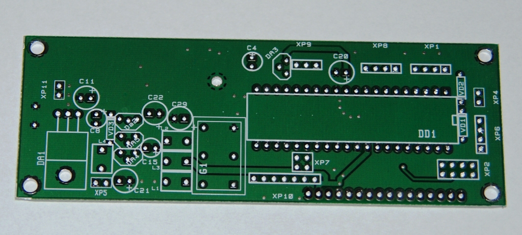

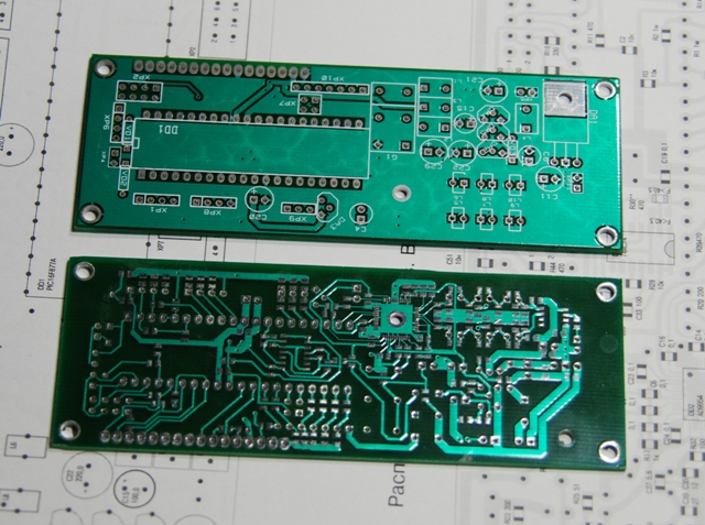

Na prośbę Rysia przygotowałem propozycję części audio kontrolera. Postawiłem na rozwiązanie elastyczne i sprawdzone. Przygotowałem do tej pory dwa przemienniki ze sterownikami zbudowanymi na bazie popularnego NHRC 2. Układ się sprawdził. Wymagał tylko dwóch drobnych poprawek, które naniosłem na oryginalny schemat. Oto on w załączniku. Niestety dysponuję tylko wersją PDF, więc ktoś będzie to musiał przerysować, adaptując do nowego projektu.

Wracając do poprzedniego tematu - niestety muszę skrytykować mój ostatni pomysł zapożyczenia części audio kontrolera z projektu NHRC-2. Niedawno, na prośbę kolegi, odpaliłem pierwszy raz mutowanie audio w takim kontrolerze. Okazało się, że układ generuje zauważalny trzask przy mutowaniu i odmutowywaniu. :-( Fani klarownego audio będą więc zawiedzeni. Dla mnie rozwiązanie jest proste - nie używać mutowania - bo nie mam takiej potrzeby na moim przemienniku. Jednak wielu z Was będzie chciało ukryć kody DTMF sterujące Waszymi przemiennikami. Może więc ktoś o większym doświadczeniu z audio podpowie nam jakiś prosty patent. Może wystarczy sterować tranzystorem FET płynnie (dodać rezystor i kondensator)? Na razie nie mam pod ręką działającego kontrolera NHRC, żeby samemu to sprawdzić.
Łukasz mam 8870 zdobyłem na wolumenie, kosztowało mnie to jakieś 14złotych. Co do audio i DTMF wyciszaj tor audio w momencie gdy leci DTMF informacje o tym masz bezpośrednio z kostki 8870.
W tym tygodniu liczę że skończę płytkę tego sterownika ile tych wyjść dodatkowych potrzebujesz? To od razu to wrysuję.
