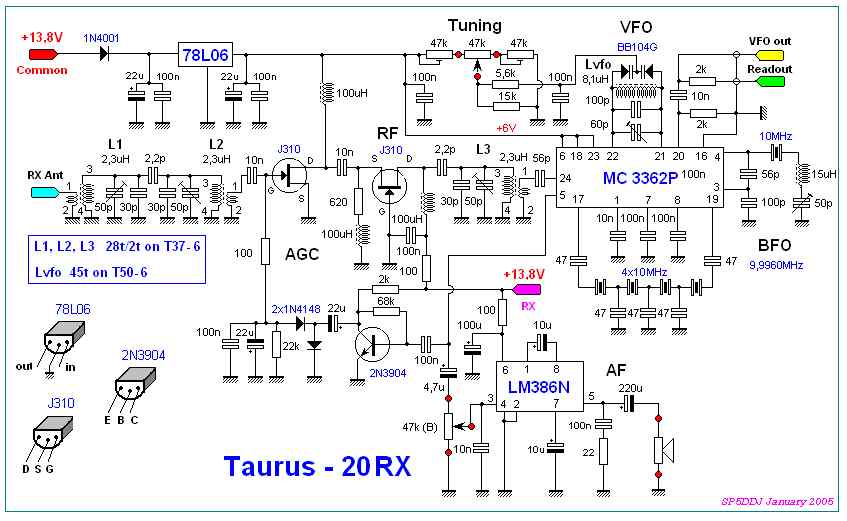

Mam pytanie. Chciałbym zbudować Taurusa na pasmo 40m i nie mam diody pojemnościowej BB104. Mam za to BB105G tzn. będę miał, bo zamówienie pójdzie jutro.
Proszę w takiej sytuacji o zaproponowanie alternatywnego rozwiązania układowego Taurusa, tak by można go było uruchomić bez feralnego warikapa ?
Proszę o pomoc.

Wykorzystaj diody w strukturze MC, podając napięcie przestrajania zamiast na warikapy to- na nogę 23. Dla 200 KHz powinieneś swobodnie uzyskać pełen zakres przestrajania. Nie montując BB w ogóle - dla jasności . Zdemontować rezystor 15 KoHm ze ślizgacza do masy a zamontować elektrolit 10uF bo delikatne śmieci napięcia, a nawet przydźwięk z przewodów wchodzi na napięcie przestrajania, ale to już dalsze tematy.

Pawle... Wytłumacz mi to jaśniej lub pismem obrazkowym. (SCHEMAT)

Kolega Paweł jak mi się wydaje napisał wystarczająco jasno.
Chodzi o to, żebyś zamiast zewnętrznej diody pojemnościowej wykorzystał tę, która znajduje się wewnątrz układu MC3362.
W tym celu:
1. nie montujesz w ogóle diody pojemnościowej
2. odcinasz nóżkę 23 od VCC (6[V]) bo jest w tej chwili tak podpięta.
3. do n.23 podpinasz ten sygnał, który jest pomiędzy katodami BB104
4. w miejsce rezystora 15k montujesz elektrolit, aby zmniejszyć tętnienia zasilania, które mogą się nanosić na diodę pojemnościową i ją odstrajać.
28-03-2021 20:37

Z <TUNING> od razu do nóżki 23. ??

Tu masz schemat wewnętrzny układu , teraz powinno być wszystko jasne.

Z pot. TUNING napięcie sterujące idzie do ===> rezystora 5.6kom zahacza o 100nF i zamiast iść do nóżki 21/22 idzie do 23 (Waricap Control) Tyle ?
Poprawcie mnie jeśli się mylę. ;-)

Tak , dokładnie jak Krzysztof napisał w post #444
