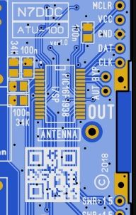

Artur żartowniś z Ciebie, gniazdo anteny obok procesora? Big Grin

Na rosyjskiej stronie została udostępniona jednostronna płytka którą można wyprasować i zobaczyć jak pracuje.

(23-10-2018 20:56)SP3OSJ napisał(a):  Czy to jest to samo? Jeżeli by użyć przekaźników bistabilnych zmieniając je i ich sterowanie to faktycznie można by zasilać tuner z akumulatorka, a obudowa to troche wiekszej srednicy rurka z wejsciem i wyjsciem po drugiej stronie.
Witaj Artur
Jest to o co pytałeś: http://www.cqham.ru/forum/showthread.php...ost1580077
Jakbyś przerabiał płytkę pod obudowę z wejściem po jednej stronie i wyjściem po drugiej to taka opcja również mnie interesuje i chętnie kupię.

(08-11-2018 20:21)SP3OSJ napisał(a):  Plenerowa skrzynka po zestrojeniu może zostać odłączona od zasilania a jej nastawy zostaną utrzymane. Procesor bez zasilania nie będzie wprowadzał zakłóceń. Myslę o przeprojektowaniu jej by skrzynka była w obudowie "przelotowej" bo jest to chyba wygodniejsze.
Myślę że warto przejrzeć również ten projekt - http://ra3wdk.qrz.ru/AT.htm
Co prawda tutaj "drut drutem pogania" ale jakby to "ucywilizować", włożyć do przelotowej obudowy w terenie również można by wykorzystać. Jakieś 3 lata temu zrobiłem ten tuner. Włożyłem do mufy rury kanalizacyjnej 75 mm. Do dzisiaj wykorzystuję ją na balkonie do anteny typu wędka (20 m drutu na 8 metrowej wędce).
