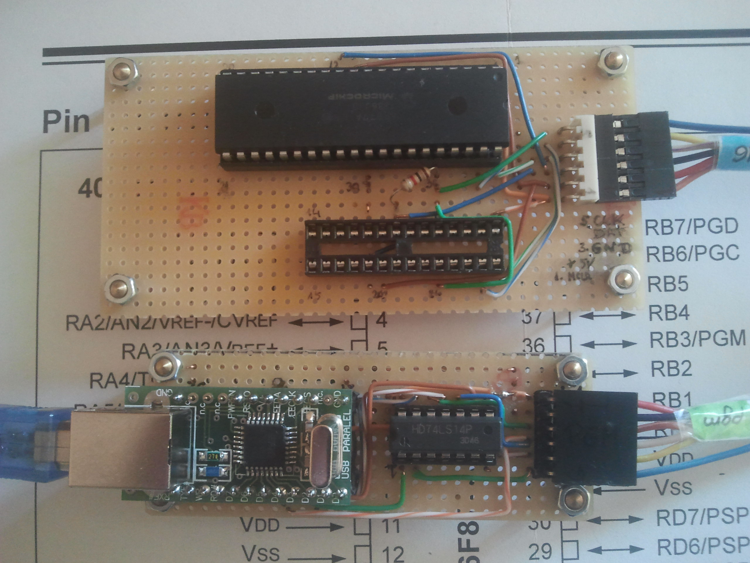

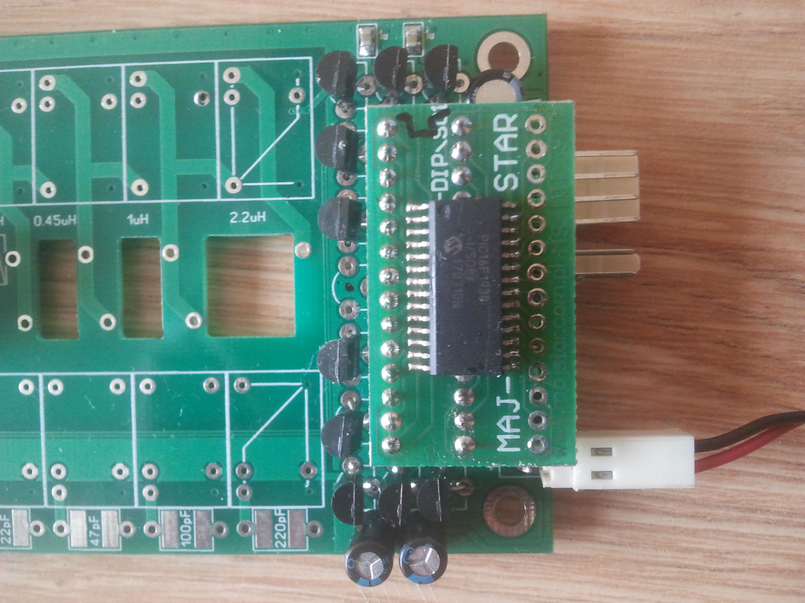

Na stronie: http://picpgm.picprojects.net/hardware.h...PROGRAMMER
jest opis prostego programatora PIC na FT245 (ok.15.-zł) i pozostałych elementach, które mamy w szufladach. Wykonałem go i programuje OK. İmage
Odpowiadam na pytania kolegów.
Zastosowałem PCB z modułu AVT-553/USB245 link: https://ep.com.pl/files/4881.pdf.
Można to też zmontować na uniwersalnej PCB . Reszta w/g poprzednio podanego linku. Można tym programatorem programować prawie wszyskie uP PIC i oprogramowanie PICPgm jest ciągle aktualizowane.
Ryszard 73

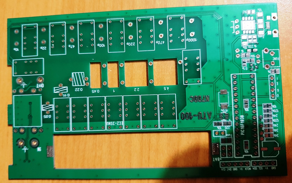

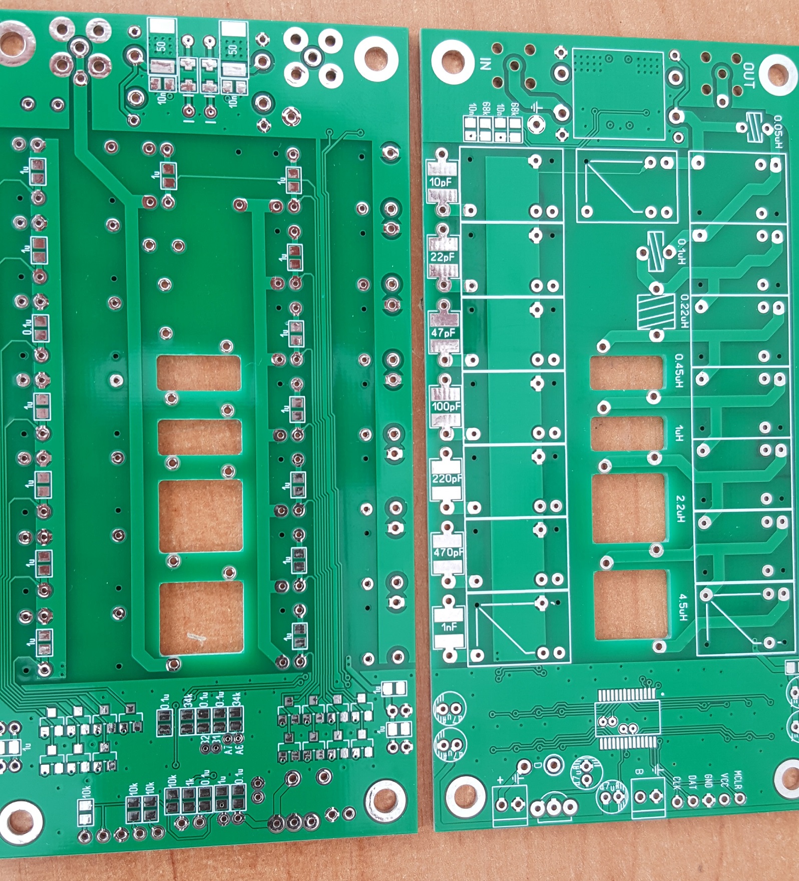

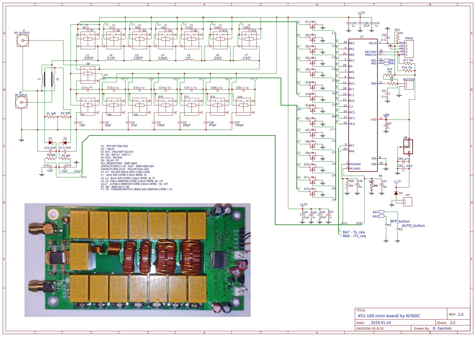

Podoba mi się. Kończę przeprojektowanie PCB pod prasowankę i większe przekaźniki, jest hex więc da się pogrzebać i dodać LC na niskie pasma...

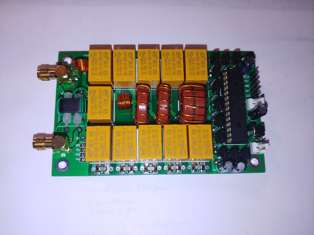

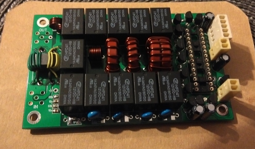

Witaj, Rosjanie już zmodyfikowałam na 7 przekaznikow dla koni C i L. Tylko patrzeć jak, jak będą nowe klony i to jest piękne Smile
Mój tuner już zmontowany İmage
Czy któryś z Kolegów mógłby mi zaprogramować procesor, bo tylko tego brakuje aby ruszyć z testami? Oczywiście zapłacę.

(10-10-2018 9:37)HMAMATOR napisał(a):  Na stronie: http://picpgm.picprojects.net/hardware.h...PROGRAMMER
W sprawie programowania niskim napięciem LVP tym programatorem procesor PIC16F1938 (i tez inne) musi być sterowany także linią PGM aby rozpoznać procesor.
Tak więc złącze programatora posiada 6 pin.
uP programujemy 4-liniami t.j. MCLR - pin1, PGD - pin40, PGC - pin39,
PGM - pin36 oraz zasilanie VDD(+5V) - pin11,32 VSS (GND) - pin31,12.
To była obudowa DIL 40, analogicznie
a dla obudowy DIL28: MCLR - pin1, PGD - pin28, PGC - pin27,
PGM - pin24 oraz zasilanie VDD(+5V) - pin20 VSS (GND) - pin8,19.
Ryszard 73

Trochę może być problem z tymi niebieskimi kondensatorami.
One nie bardzo się spisują w układach W.cz. z powodu stratności.
Pisze też o tym konstruktor w poście 98.
