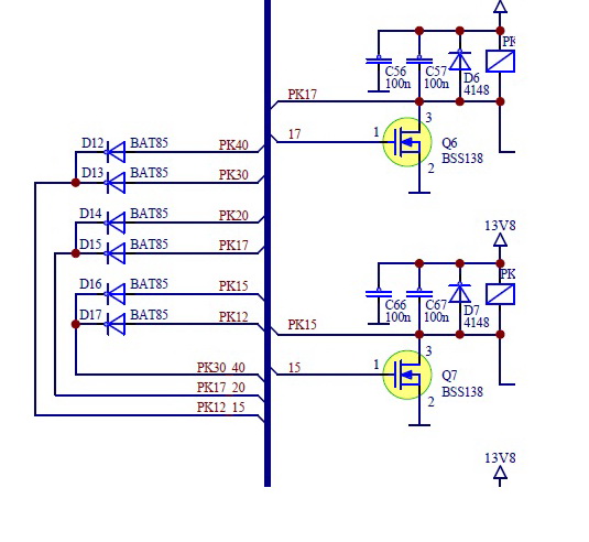

Próbuję zrozumieć Husarka... Czy kierunek diod w BPF jest OK? bo coś mi nie pasuje. Stosowne przekaźniki w LPF sterowane są poziomem niskim... Przewertowałem forum, ale może czegoś nie doczytałem...
