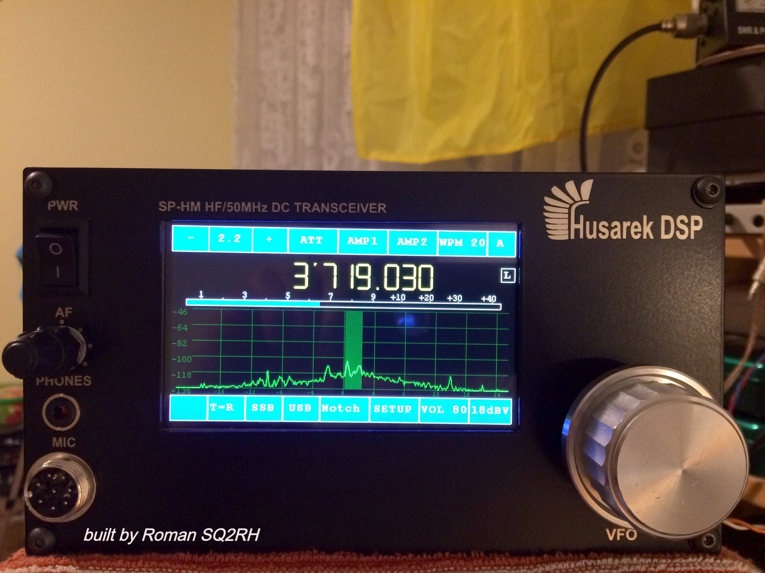

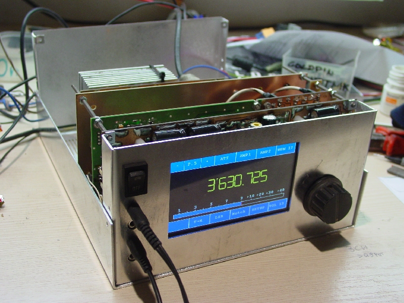

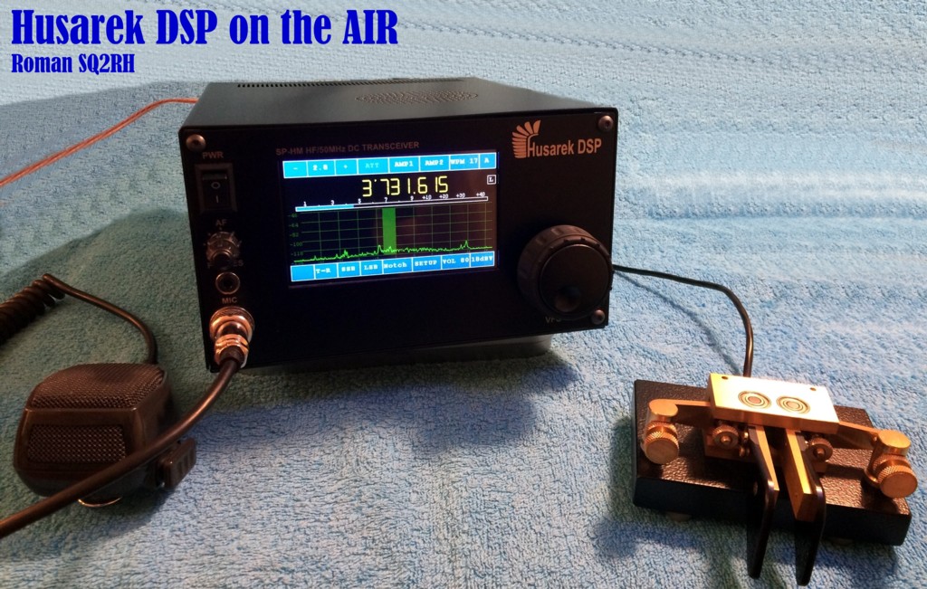

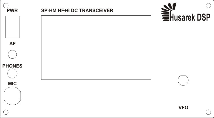

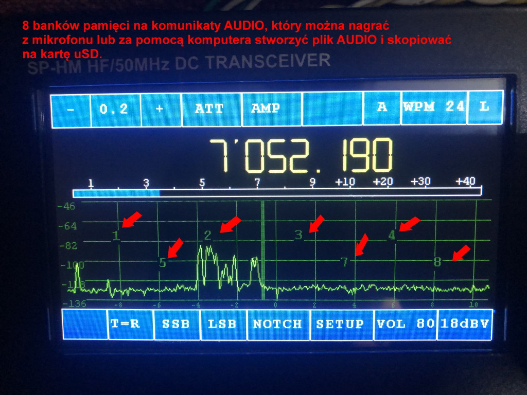

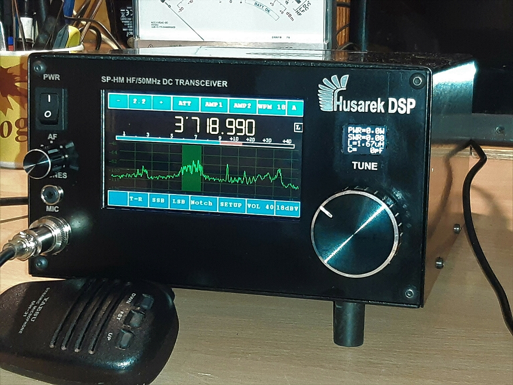

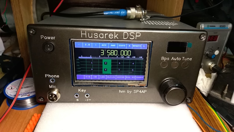

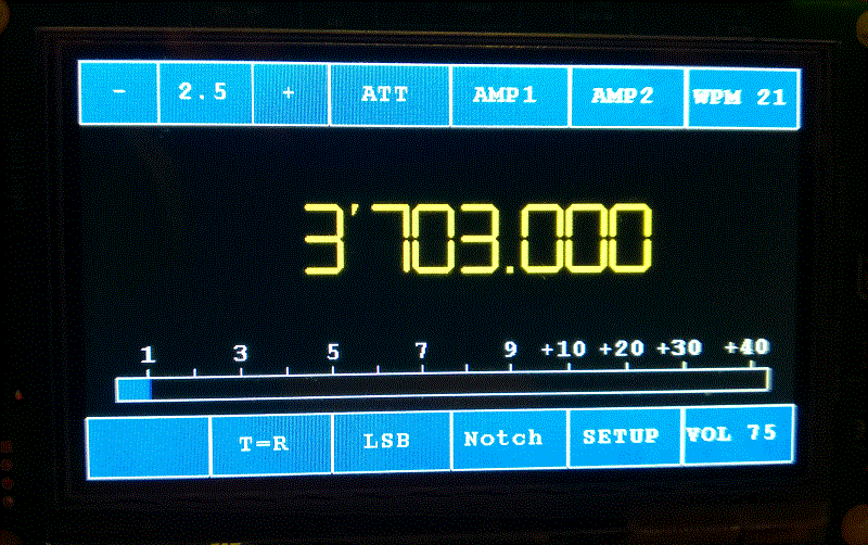

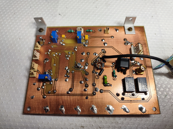

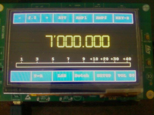

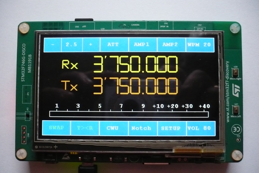

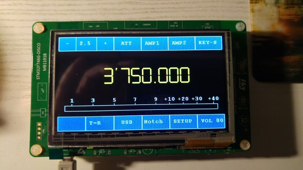

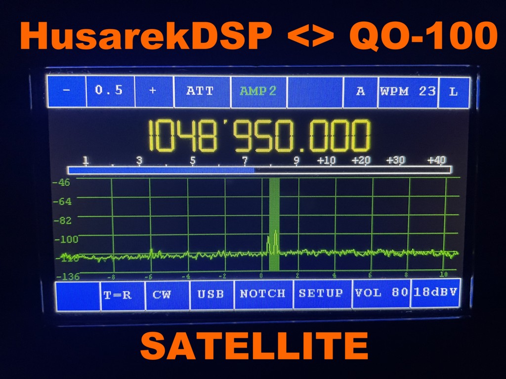

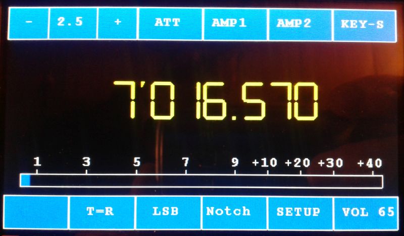

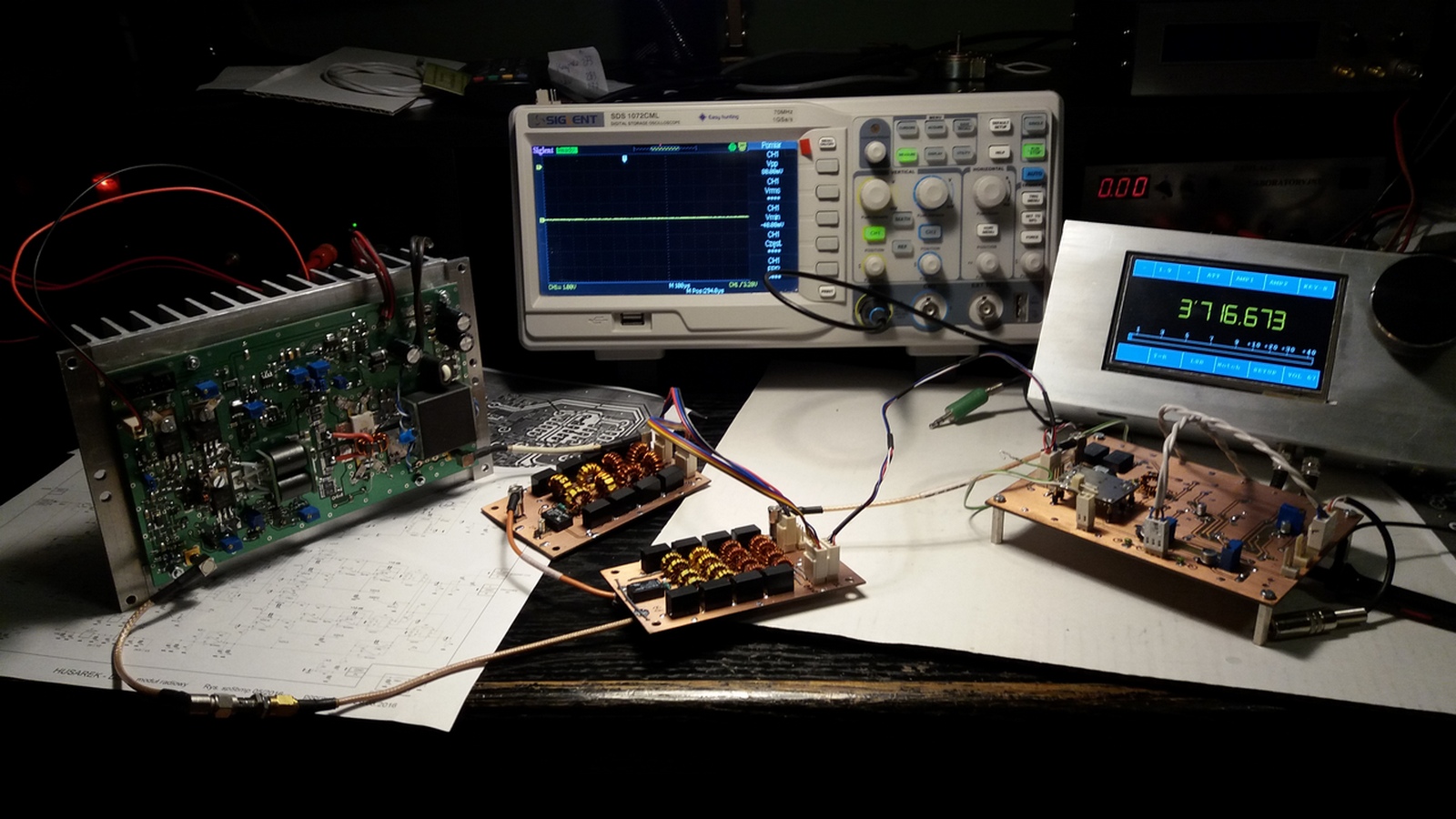

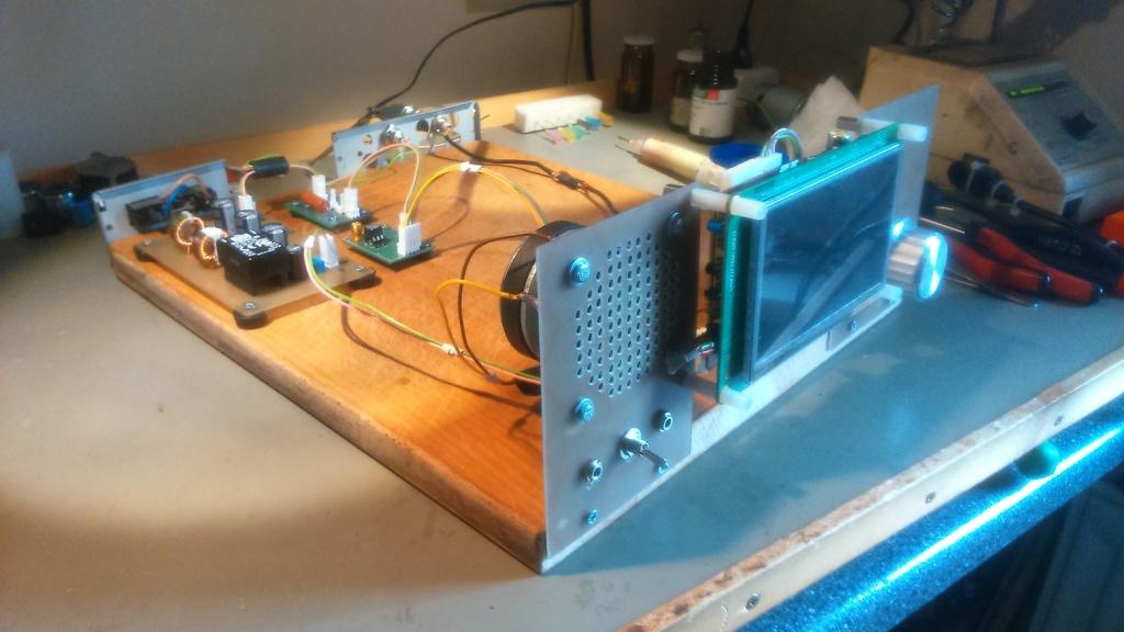

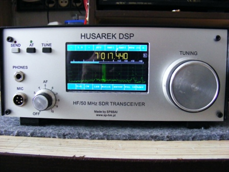

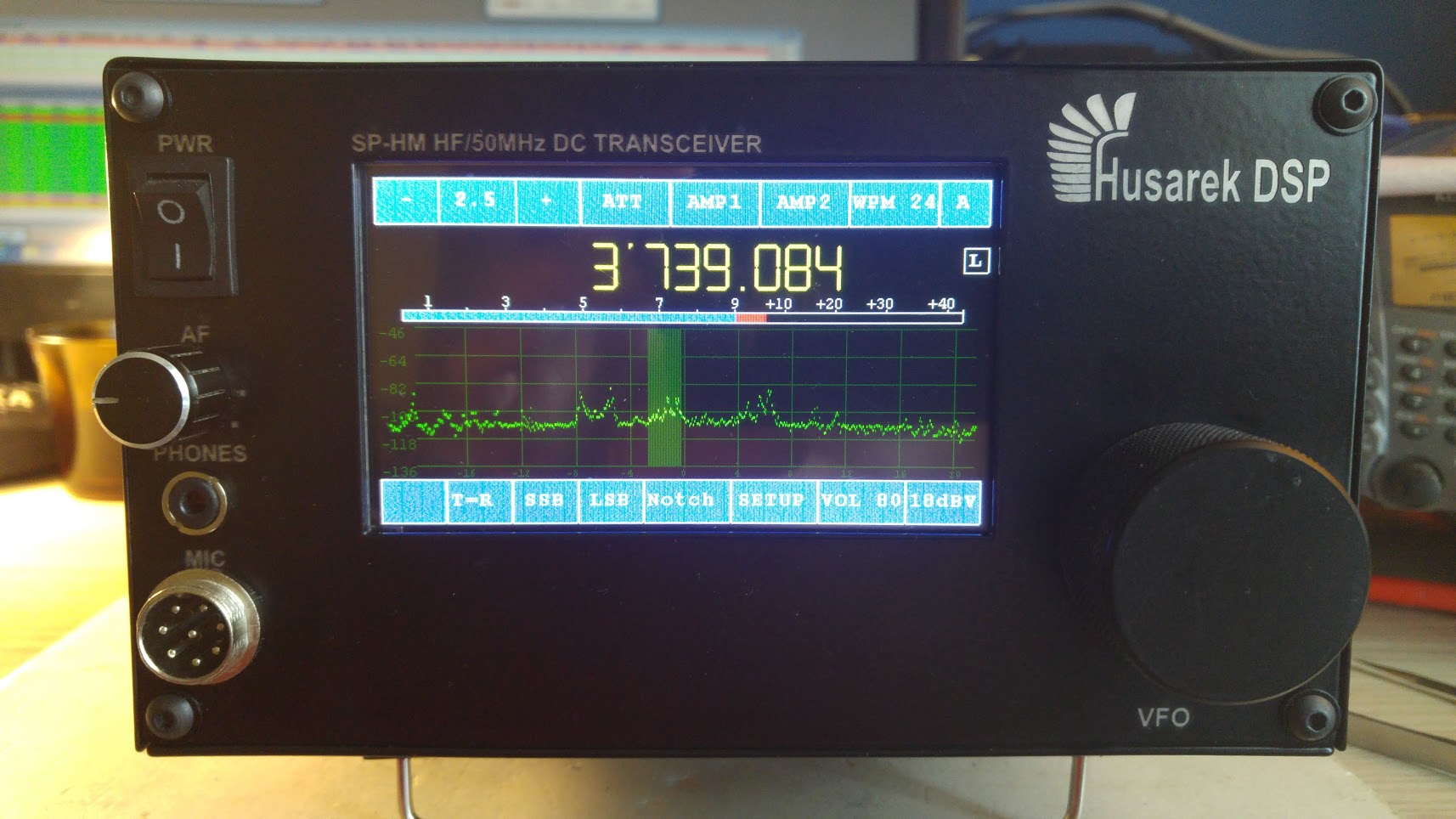

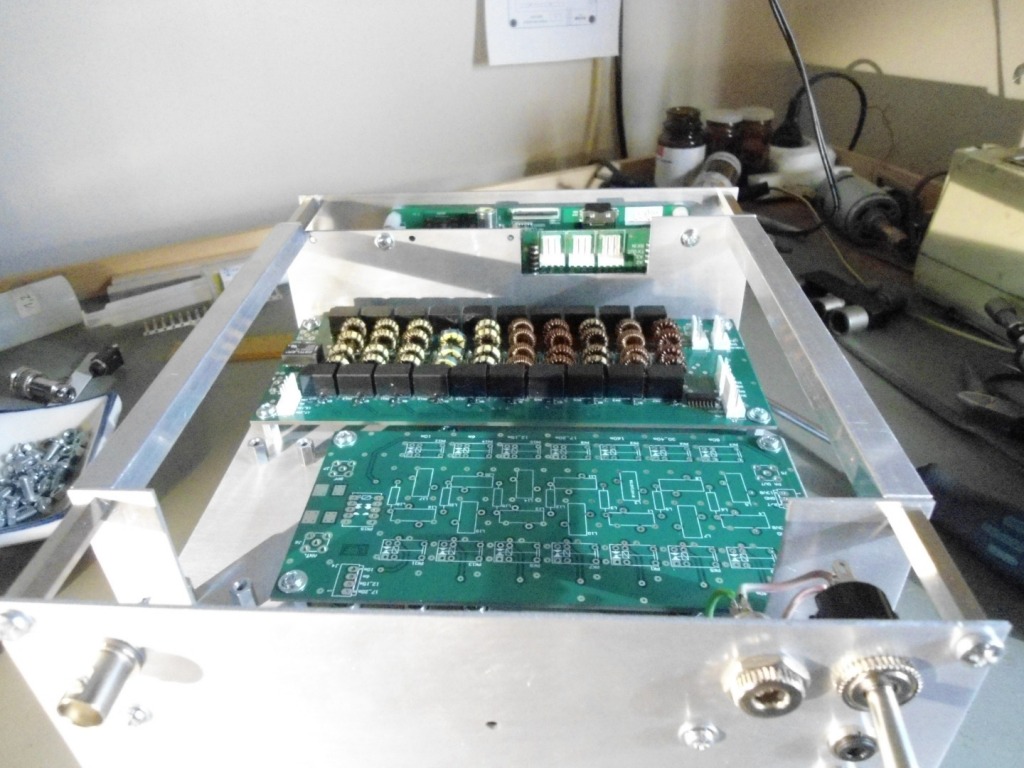

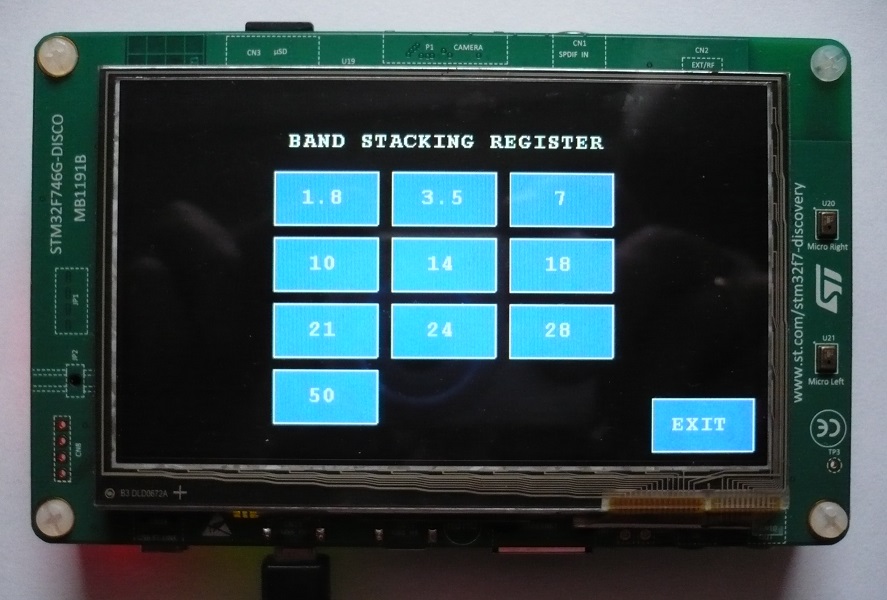

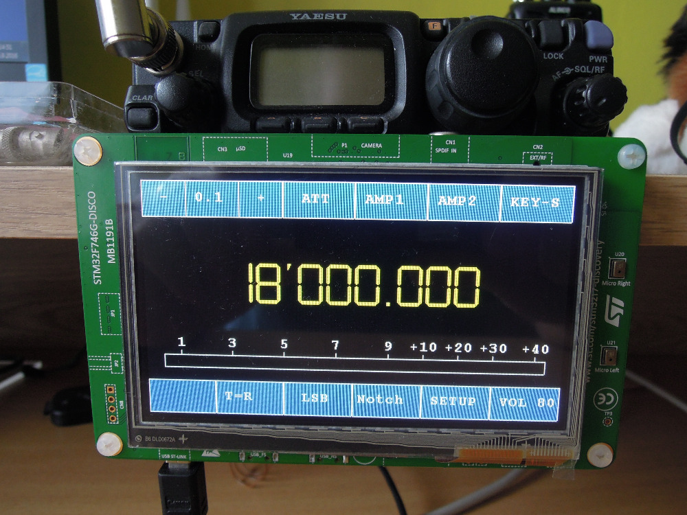

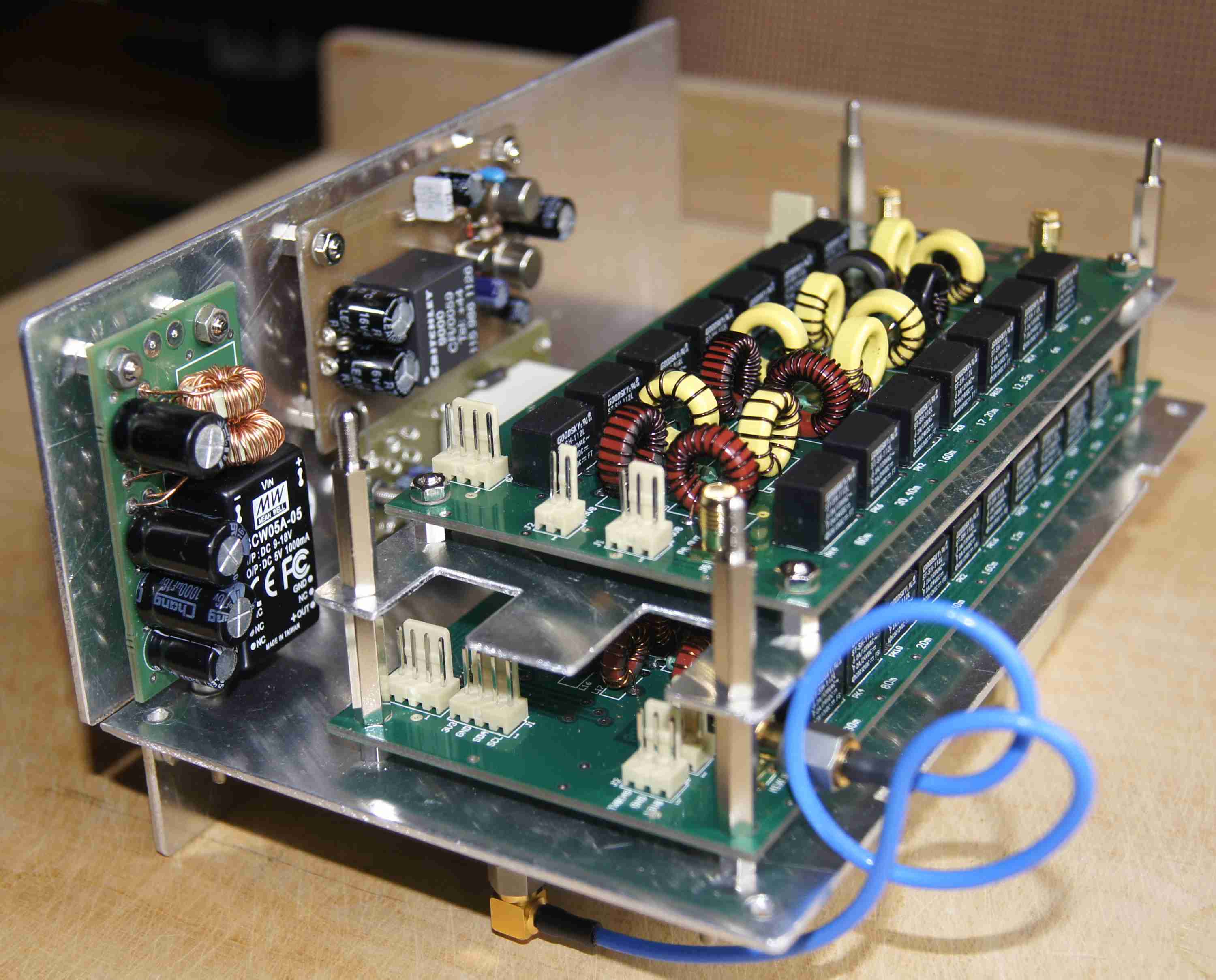

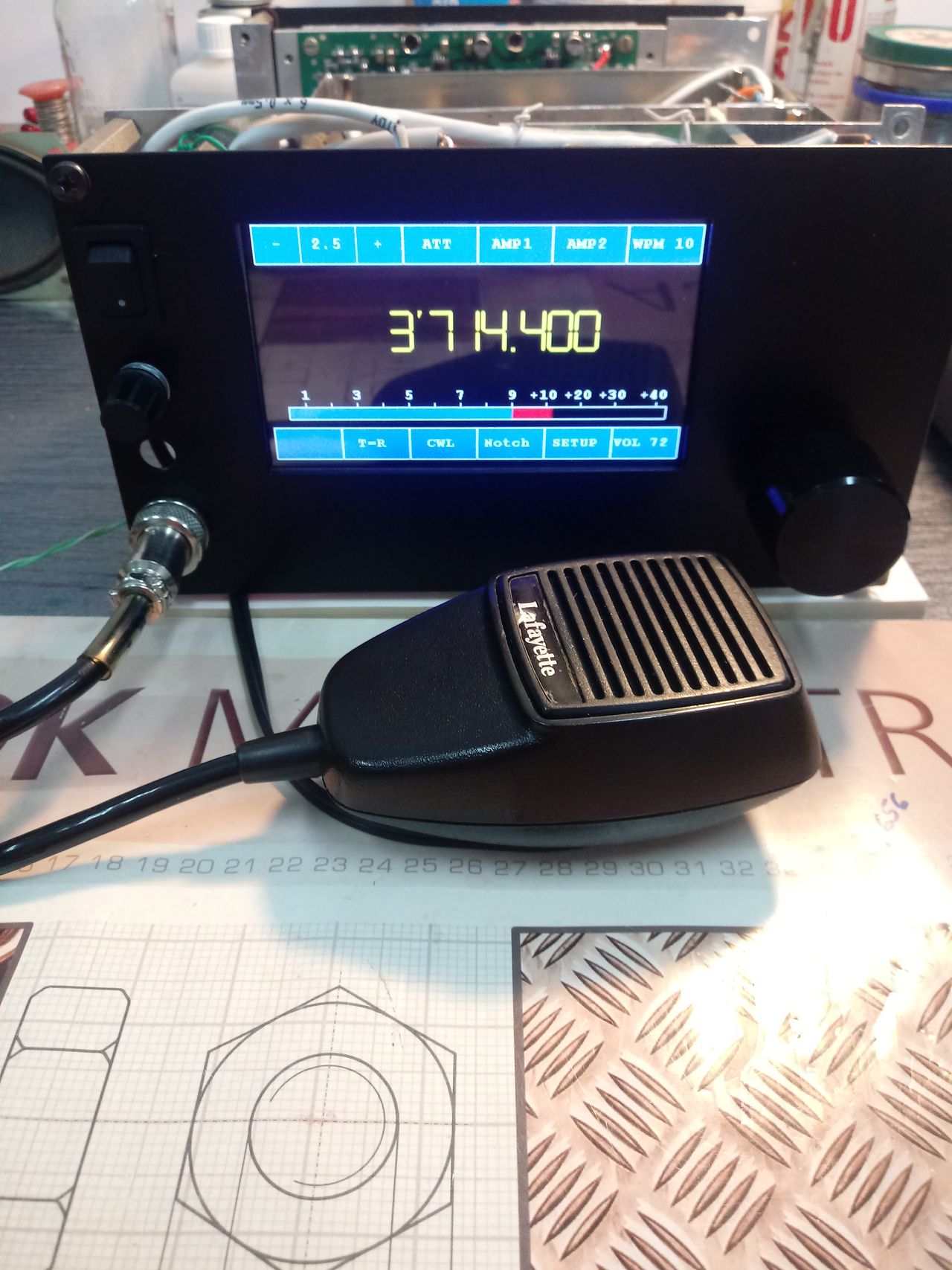

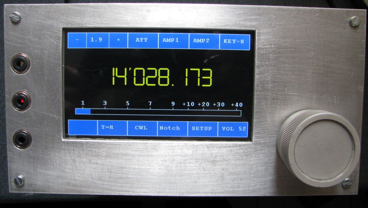

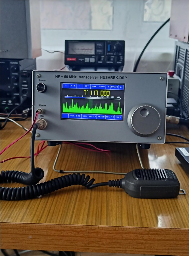

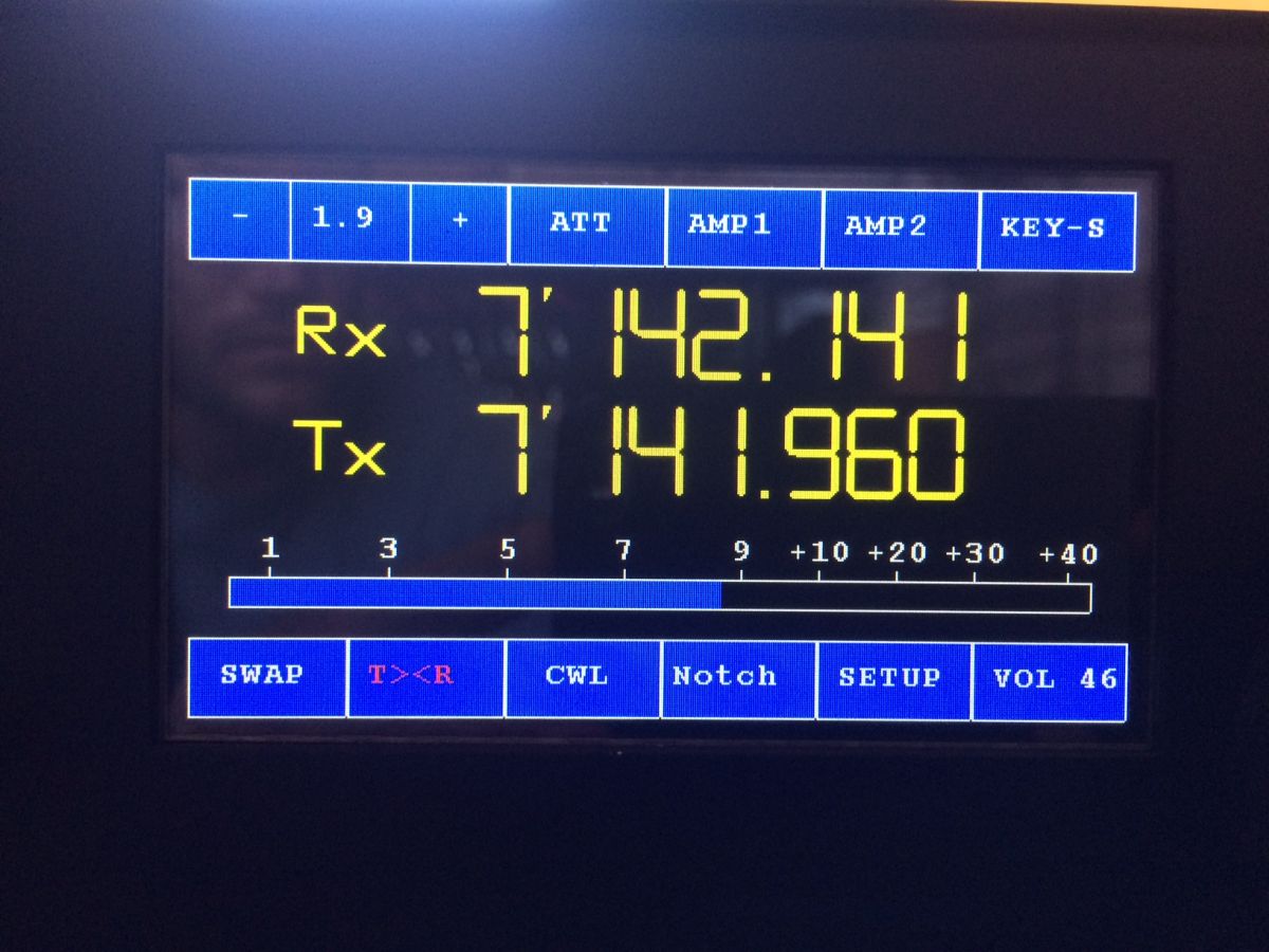

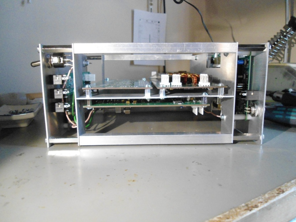

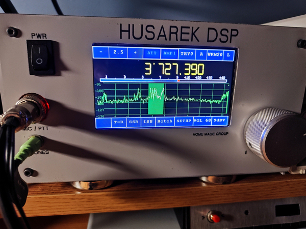

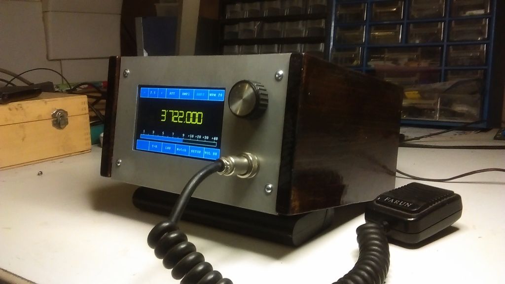

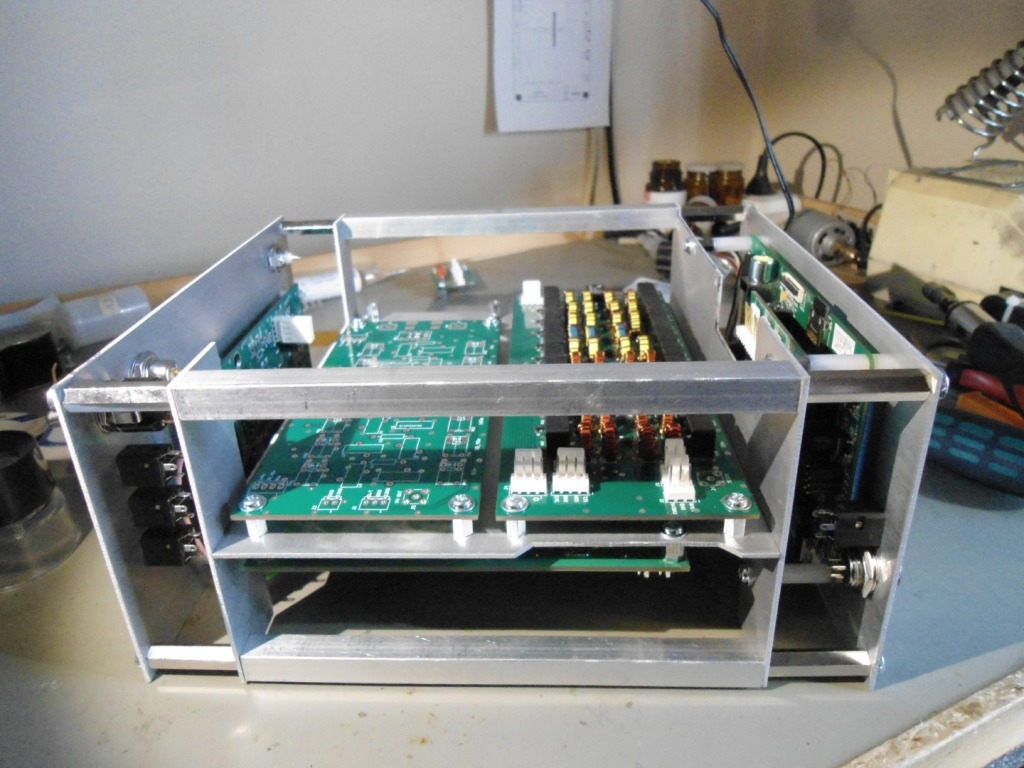

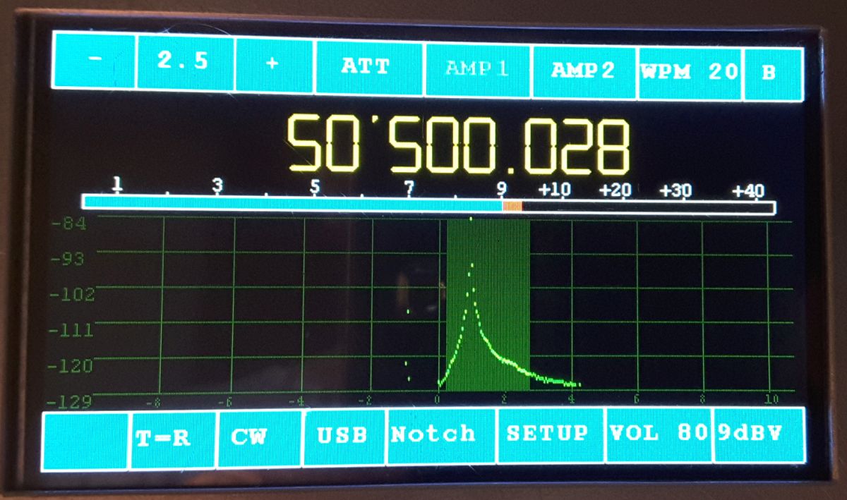

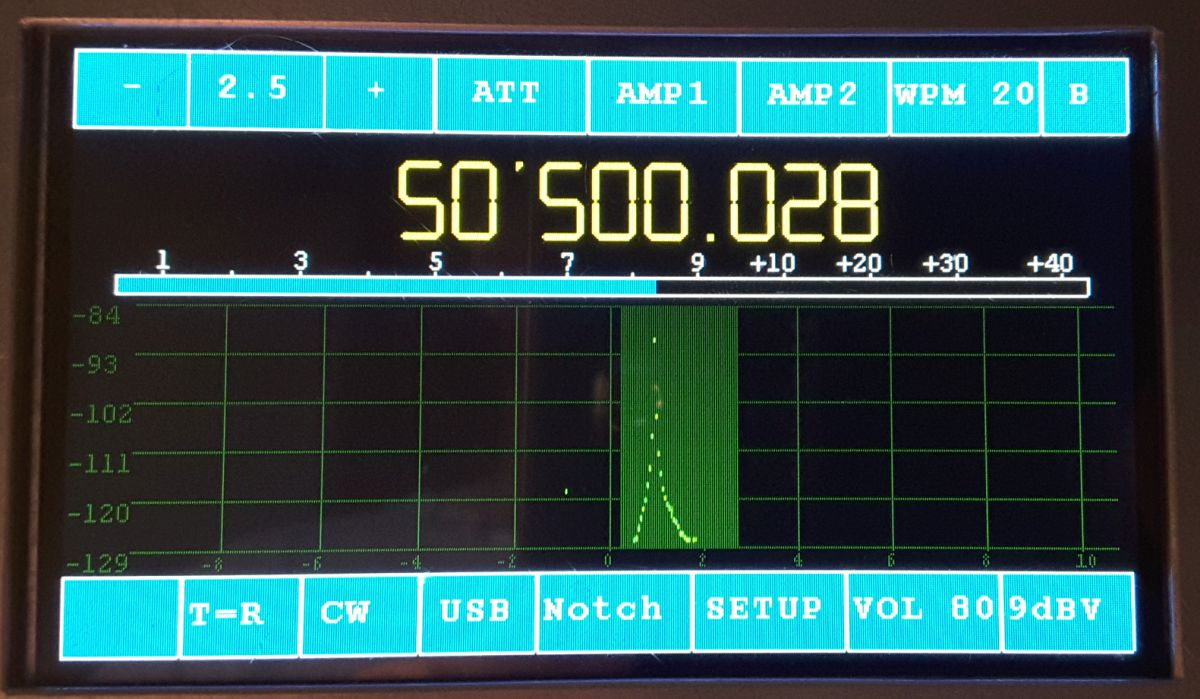

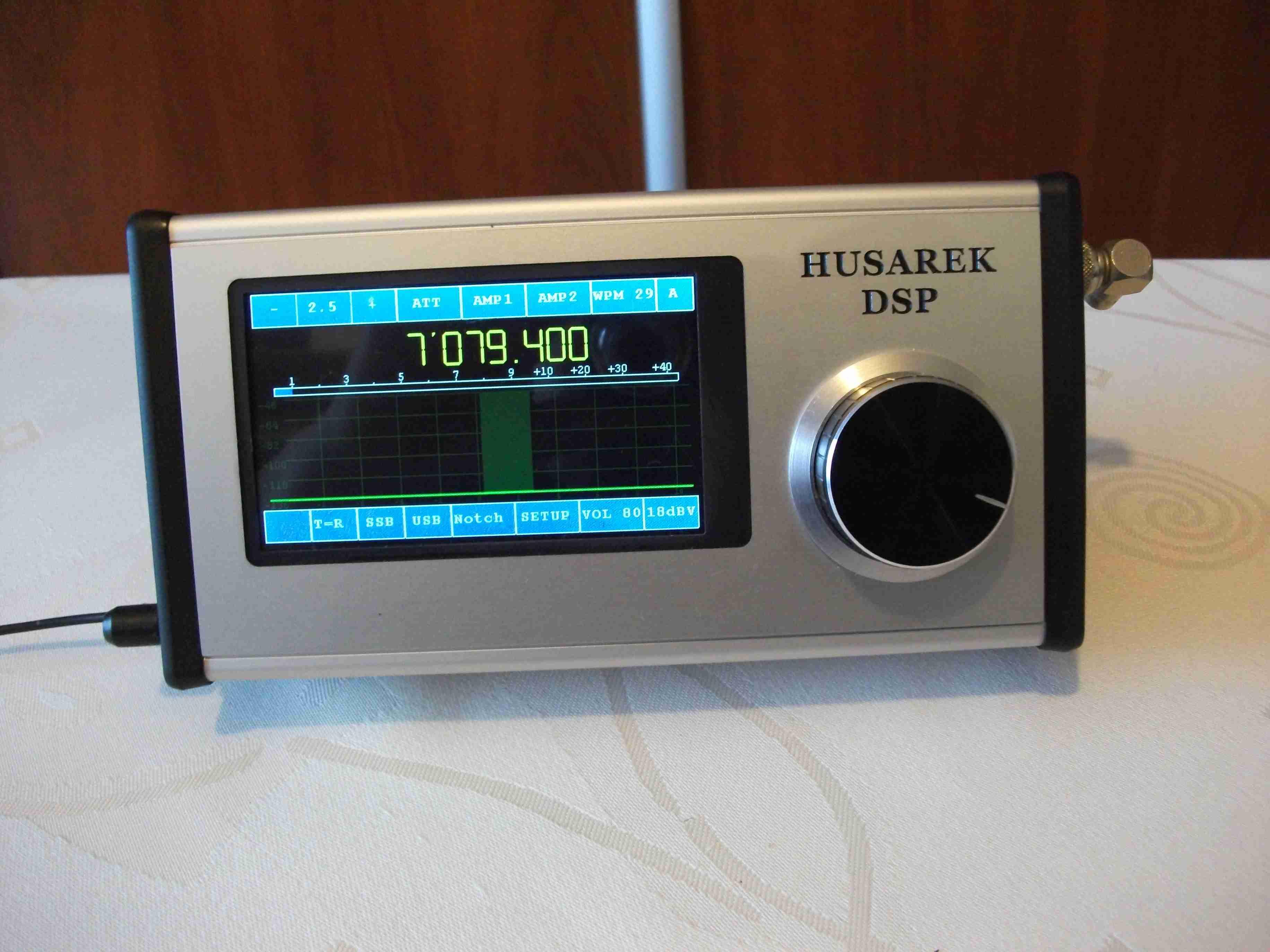

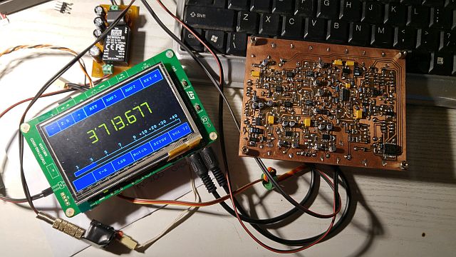

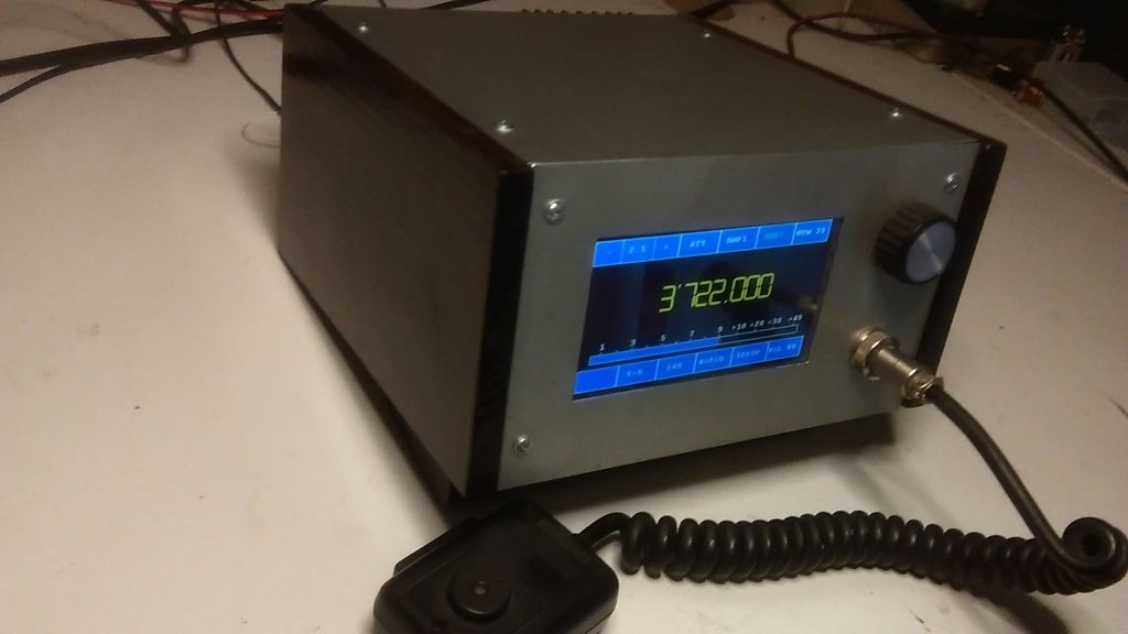

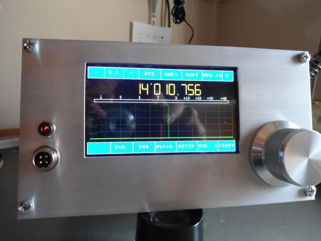

Dobiegają końca prace związane z budową i oprogramowaniem HUSARKA DSP.
Zostanie on przedstawiony kolegom w Burzeninie. Tak jak poprzedni Husarek , jest to TRX z bezpośrednią przemianą.

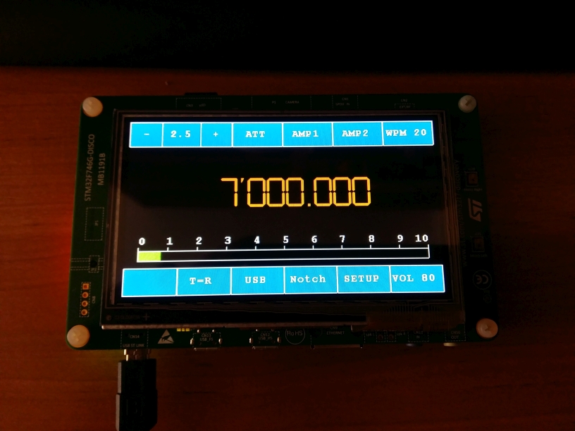

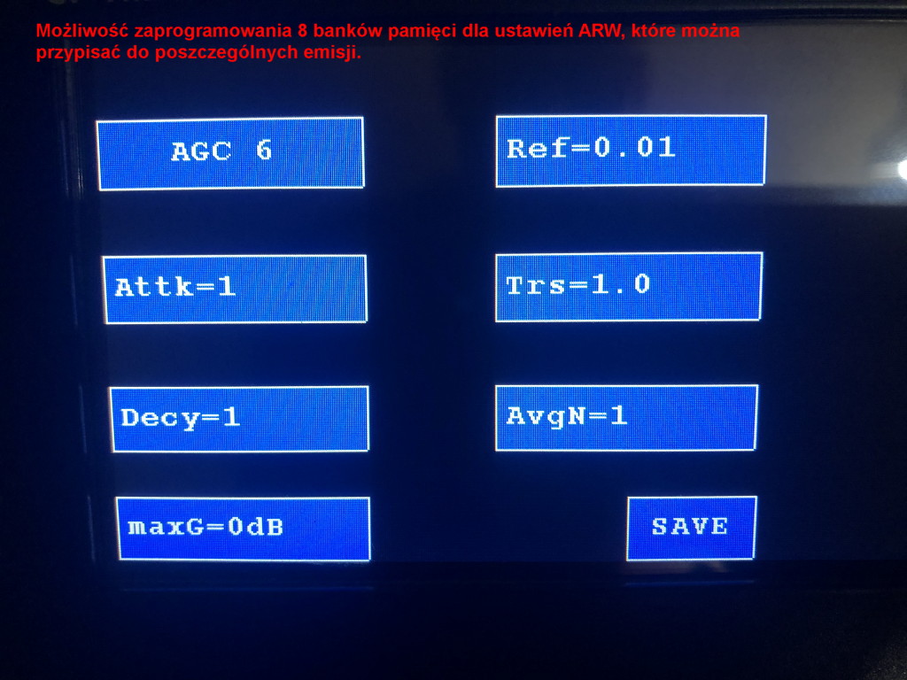

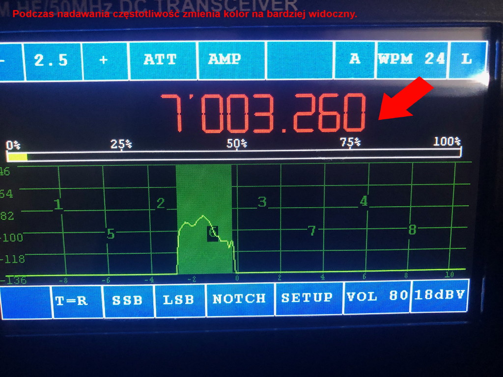

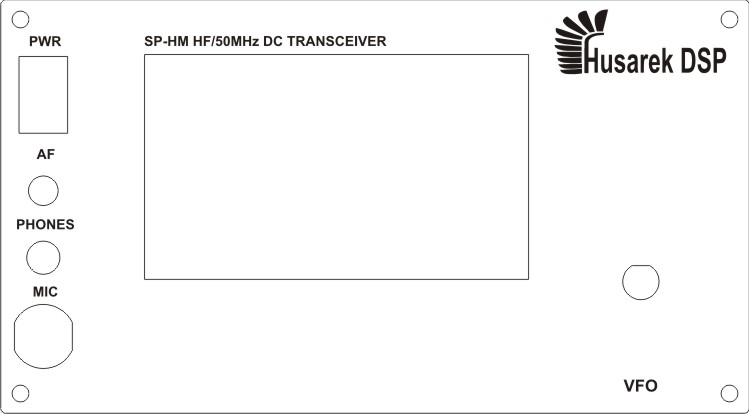

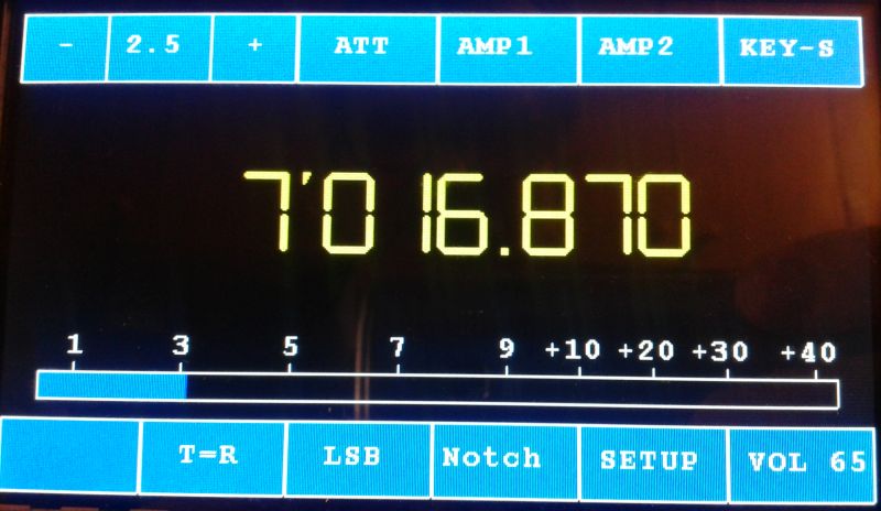

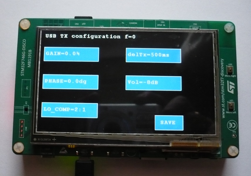

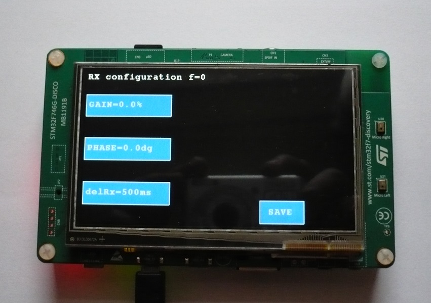

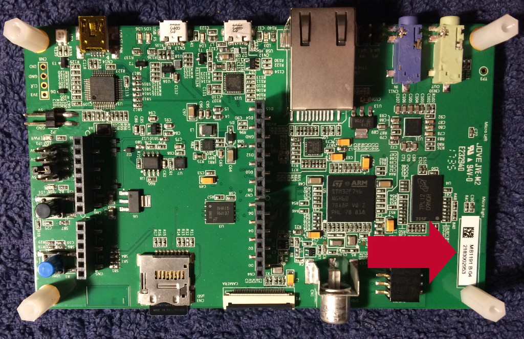

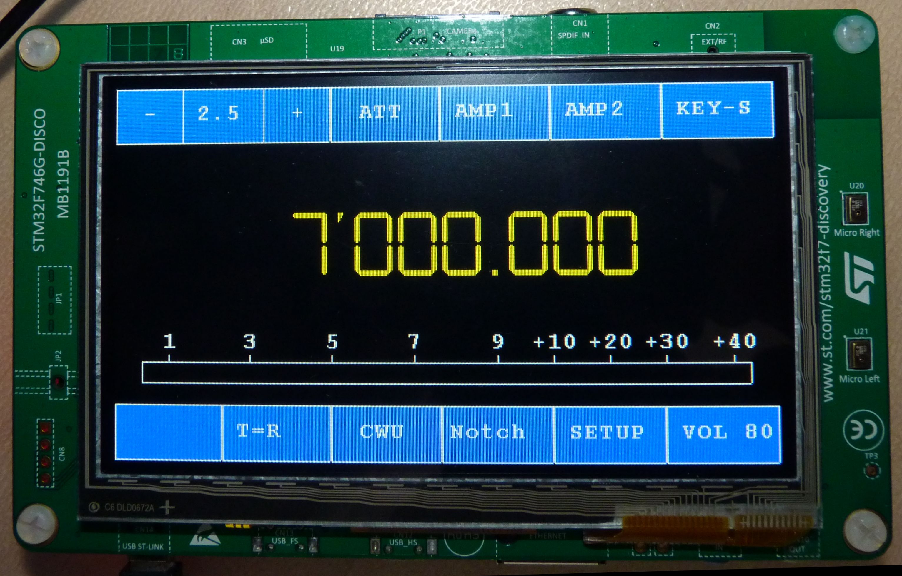

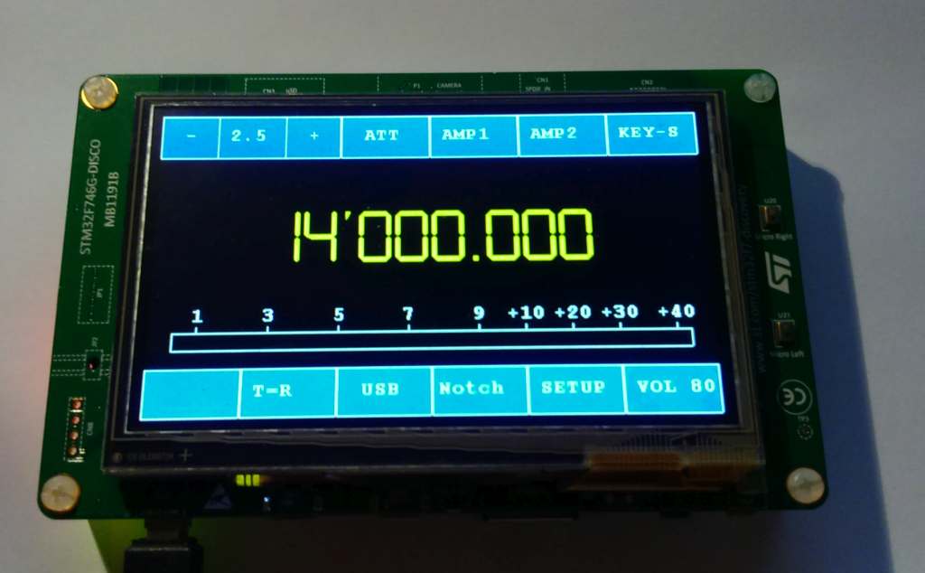

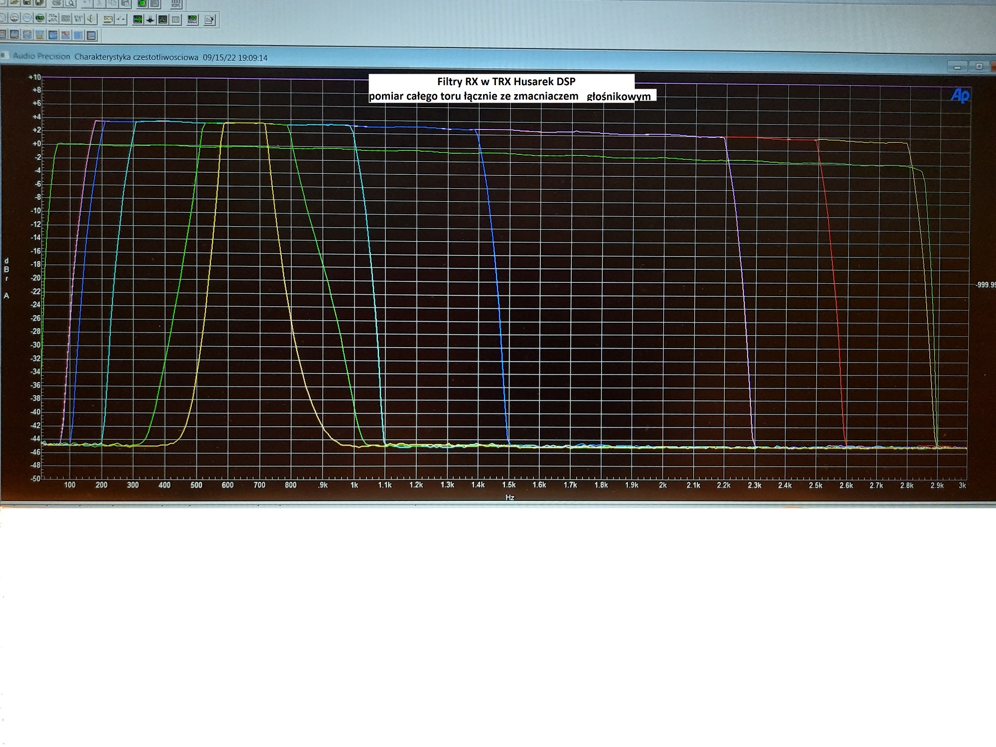

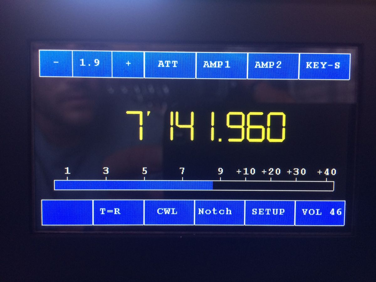

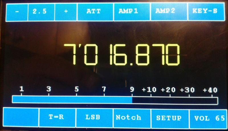

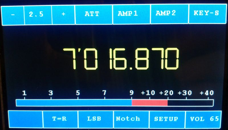

Do budowy urządzenia wykorzystany został gotowy moduł Discovery STM32F746G. Moduł ten posiada 4,3” dotykowy wyświetlacz i doskonałej jakości 24 bitowy kodek wraz ze wzmacniaczem mocy mcz. Steruje on urządzeniem poprzez magistralę I2C, oraz dokonuje filtrowania DSP. Można załączyć następujące filtry: 2,5 kHz, 2,2 kHz, 1,9 kHz, 1 kHz, 500 Hz, 200 Hz i 100 Hz, oraz trzy stałe czasu ARW dla każdej emisji. Po stronie nadawczej można wybrać stopień kompresji z zakresu: 1, 2, 4 lub 8. Wbudowany jest też klucz telegraficzny, jak i istnieje możliwość podłączenia klucza ręcznego. Cechą charakterystyczną urządzenia jest to , ze posiada ono tylko jedną gałkę , która steruje enkoderem. Pozostałe ustawienia można zmieniać za pomocą wyświetlacza. Urządzenie w podstawowej wersji jest 4 pasmowe: 80m, 40m, 20m, 15m. Można je rozbudować o pozostałe zakresy. Wybór następuje w ustawieniach 1 z 4 lub w kodzie BCD dla sterowanie BPF i LPF. Autorem oprogramowania jest mój kolega Tomasz Korniluk , który włożył masę pracy i zgodził się je udostępnić bezinteresownie braci krótkofalarskiej dla celów amatorskich za co bardzo dziękuję. Dokumentacja urządzenia jak i program udostępnię tu na Forum.
73, Janusz.

Istotnym elementy odróżniającym to opracowanie od innych SDR-ów jest wykorzystanie gotowego modułu Dicovery_F746 (TFT 4,3"+STM32F746+kodek). To duże ułatwienie dla wielu kolegów bez doświadczenia w lutowaniu i uruchamianiu rozbudowanych sterowników na procesorach. Wystarczy kupić moduł, wgrać poprzez USB oprogramowanie (wbudowany STlink na module) i sterownik mamy gotowy.

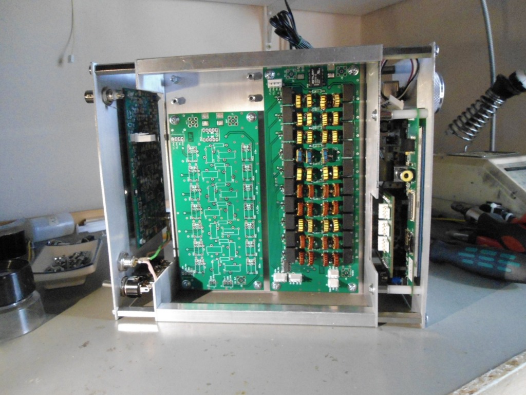

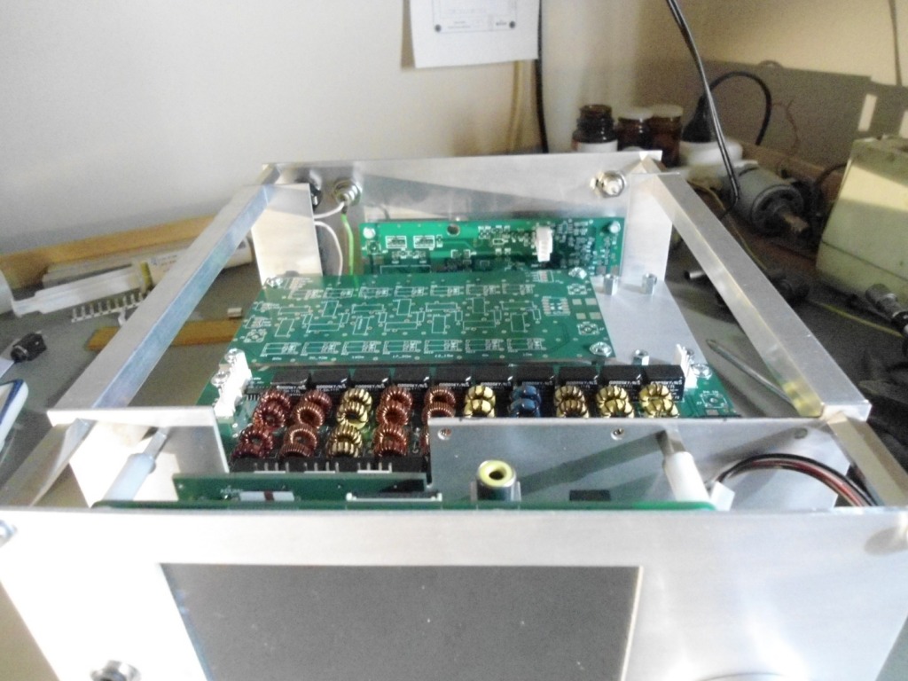

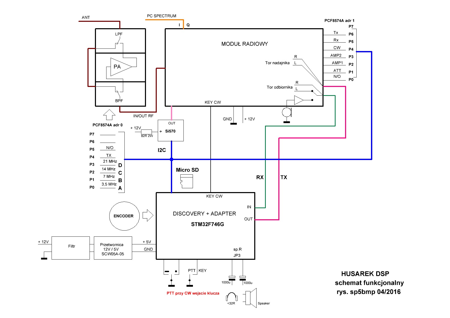

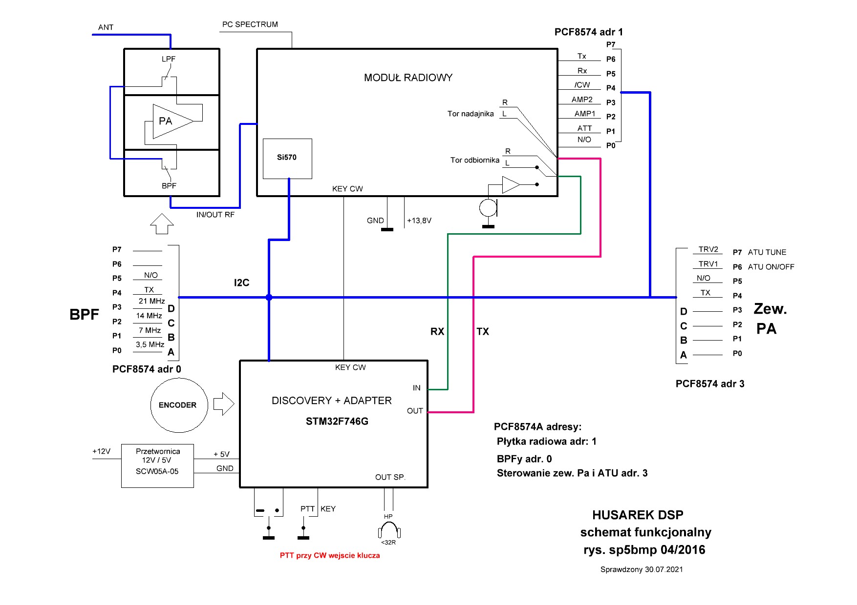

Dane techniczne:
Transceiver homodynowy w podstawowej wersji 4 pasmowy 80, 40, 20 i 15 metrów.
Zbudowany w oparciu o moduł Discovery STM32F746G z 4,3 calowym graficznym wyświetlaczem dotykowym.
Emisje : CW i SSB

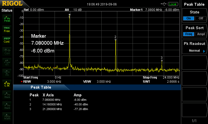

Tłumienie nośnej 50 dB
Tłumienie 2 wstęgi 60 dB

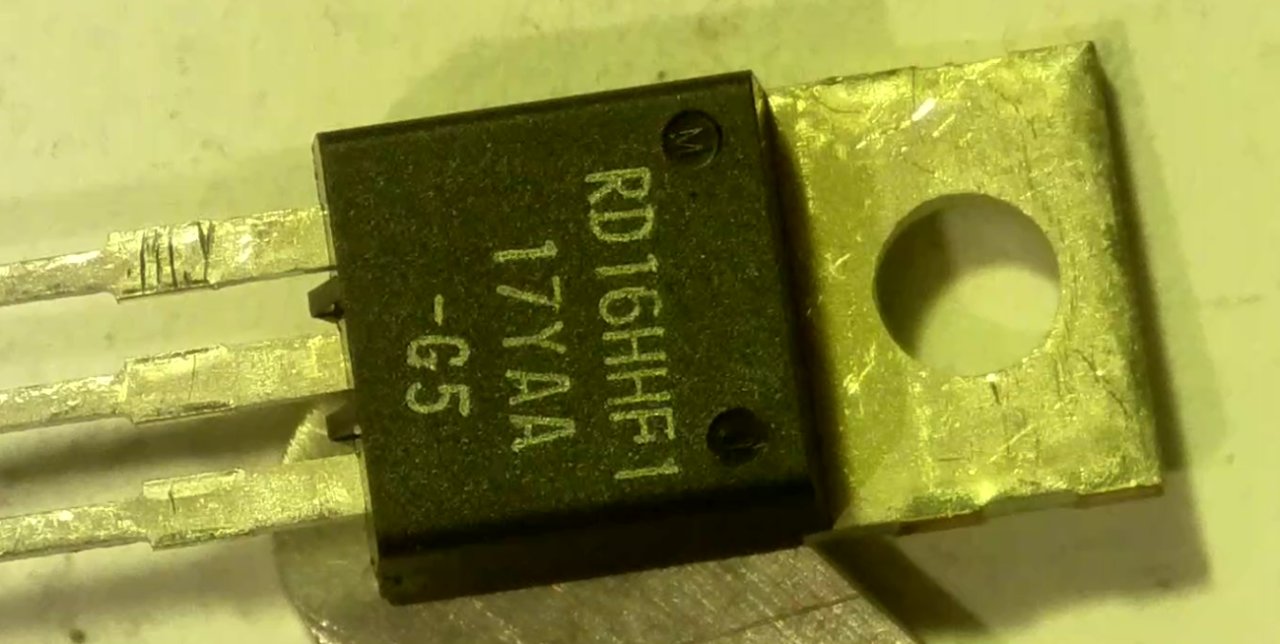

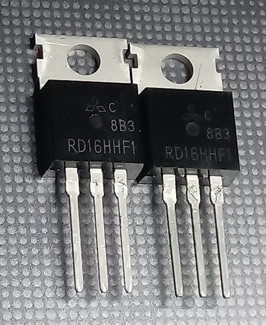

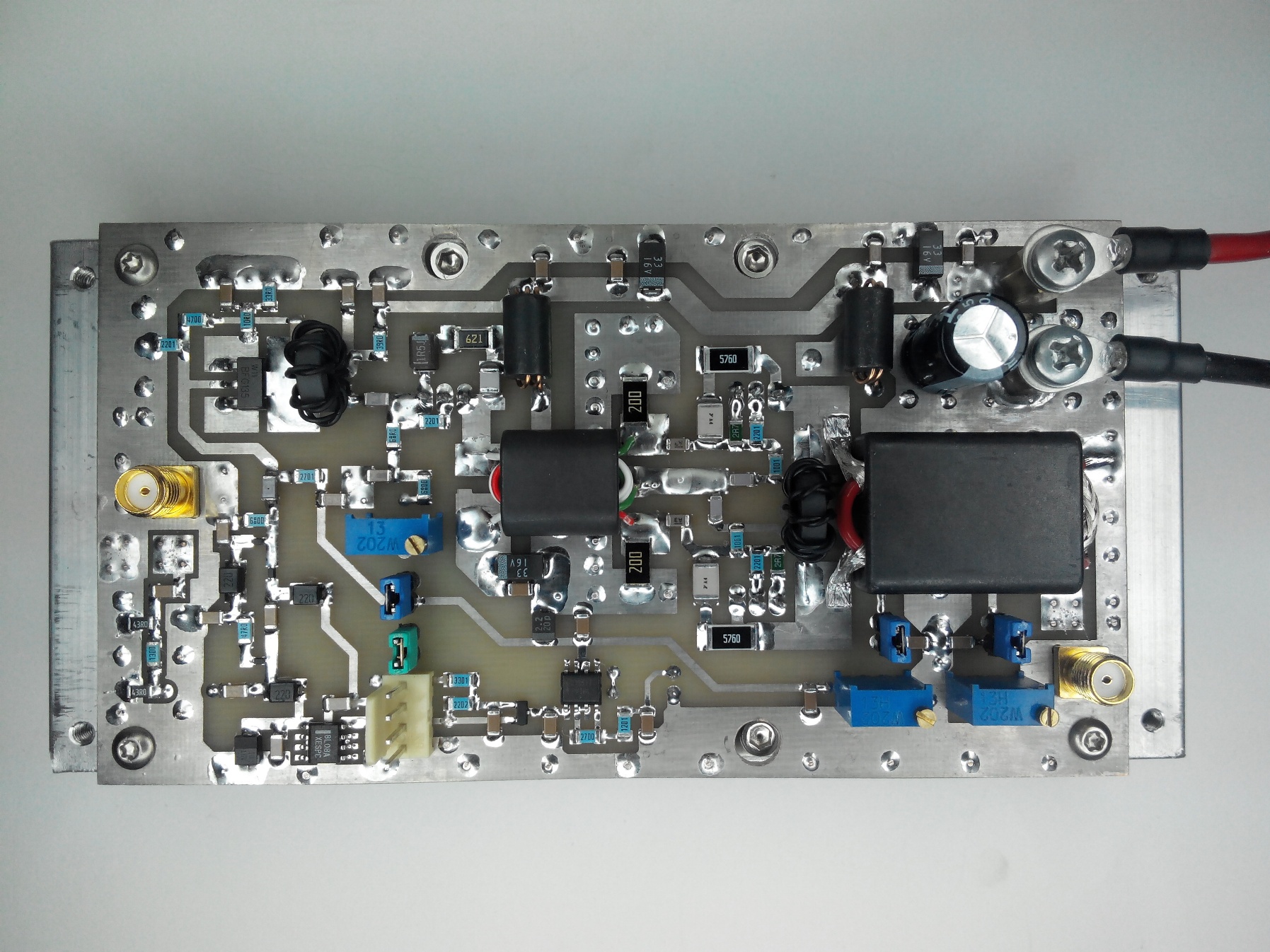

Moc nadajnika 14W dla napięcia 13,8V, zbudowany stopień końcowy na 2x RD16HHF1
Czułość 0.1 uV
Filtry: 100, 200, 500 Hz, 1kHz, 1,9kHz, 2,2kHz i 2,5kHz.
Załączany wzmacniacz wejściowy 10 dB.
Załączany tłumik wejściowy 20dB.
Załączany dodatkowy wzmacniacz w torze odbiornika 12dB.
Funkcja niezależnego strojenia odbiornika jak i nadajnika.
Notch ręczny jak i automatyczny.
Wbudowany klucz elektroniczny oraz kompresor.

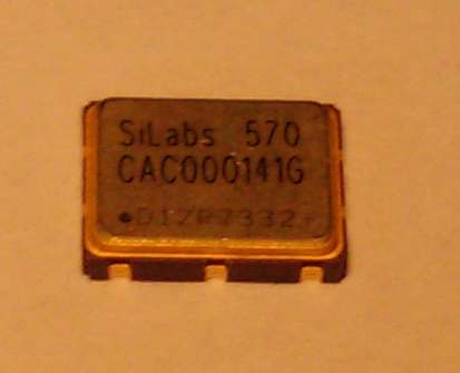

VFO na układzie Si570.
Krok enkodera x1, 3, 5 jak i bezpośrednia szybka zmiana x10, 100, 1000 i więcej.
3 stale czasowe ARW
Dane ustawień zapisywane na karcie SD.
Prąd pobierany: odbiór 0,44A nadawanie 3,2A

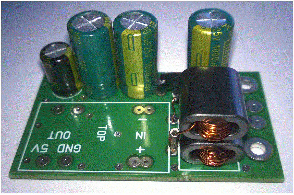

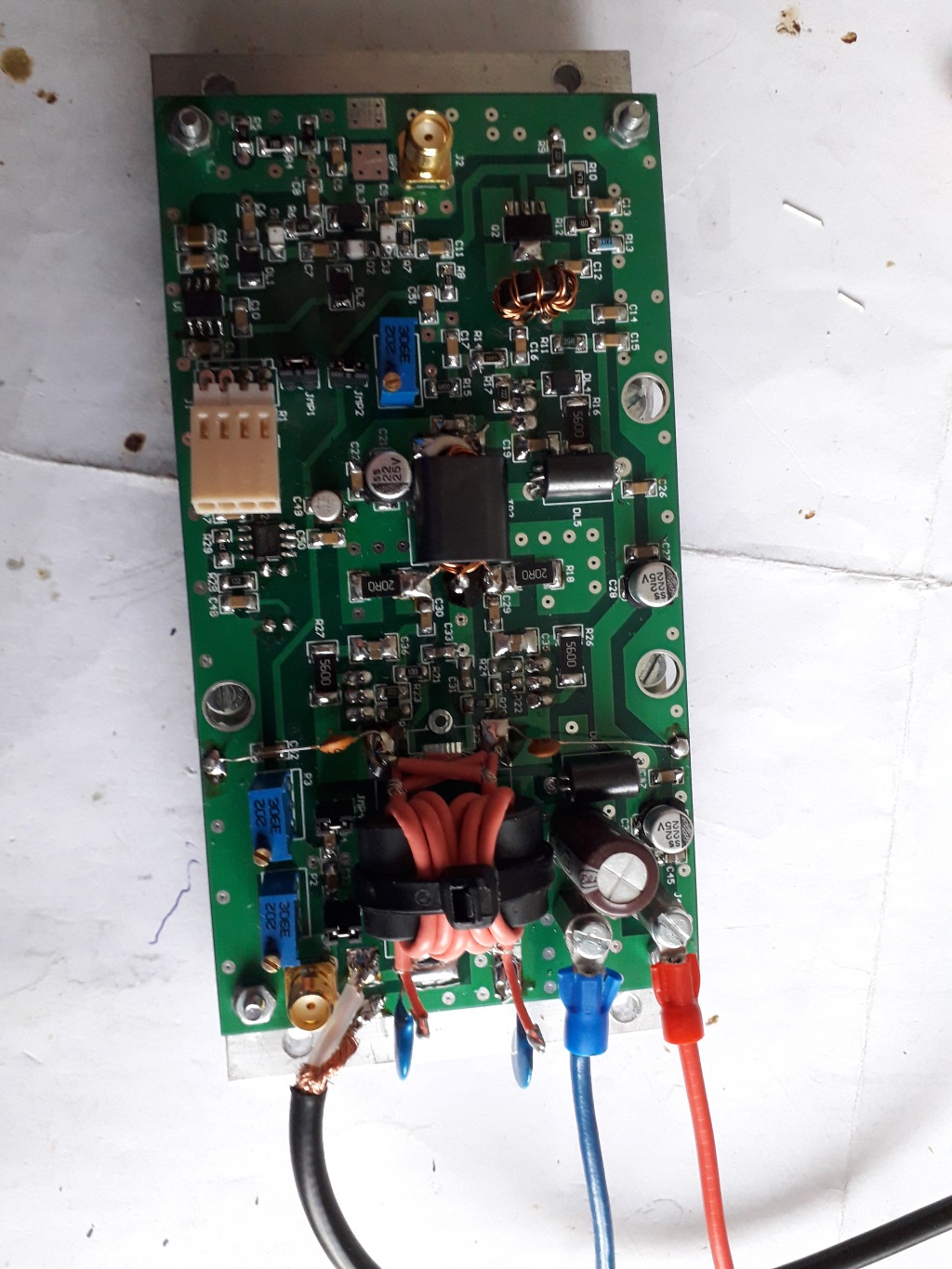

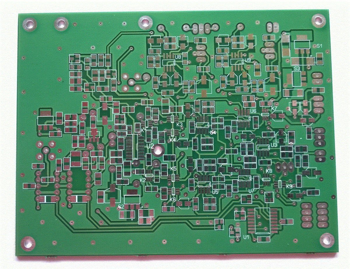

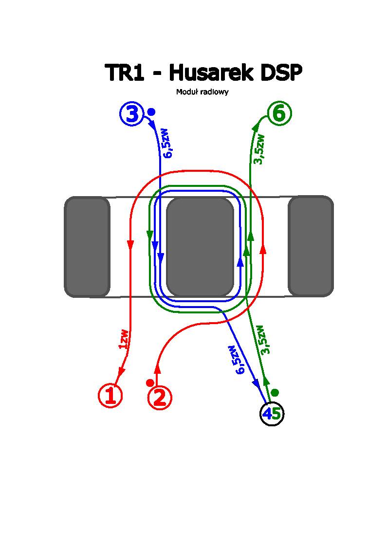

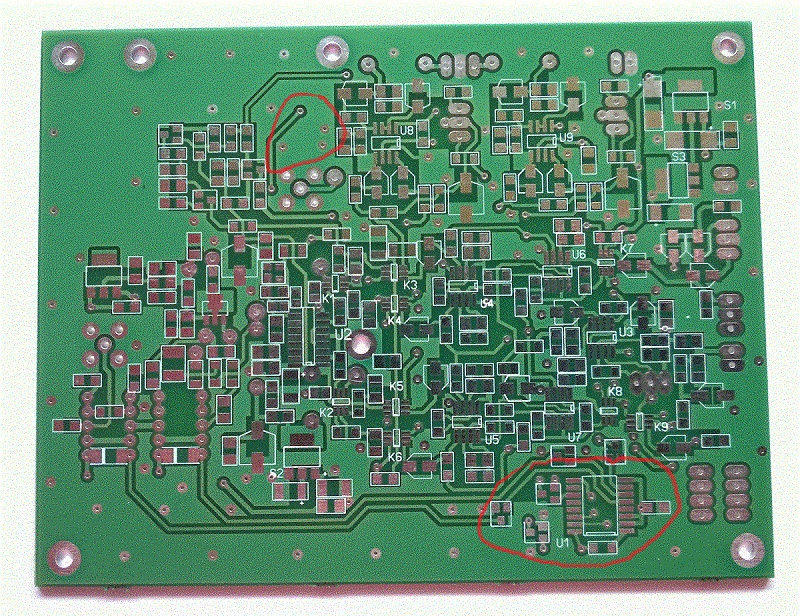

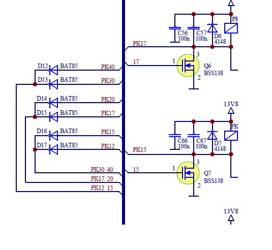

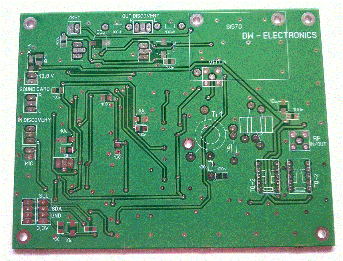

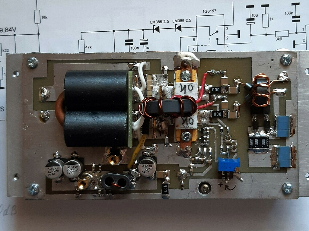

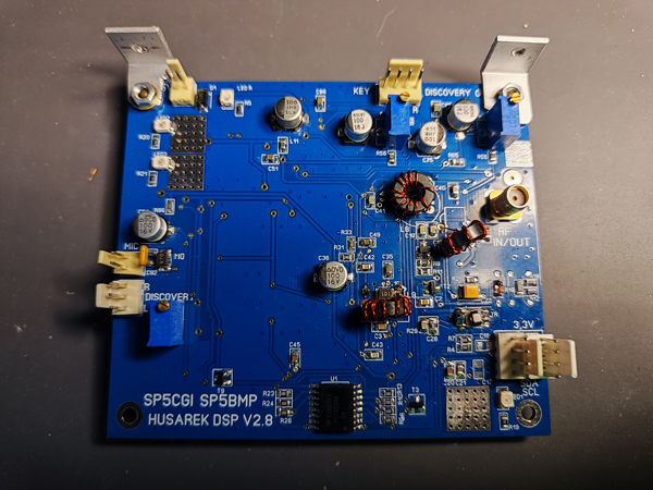

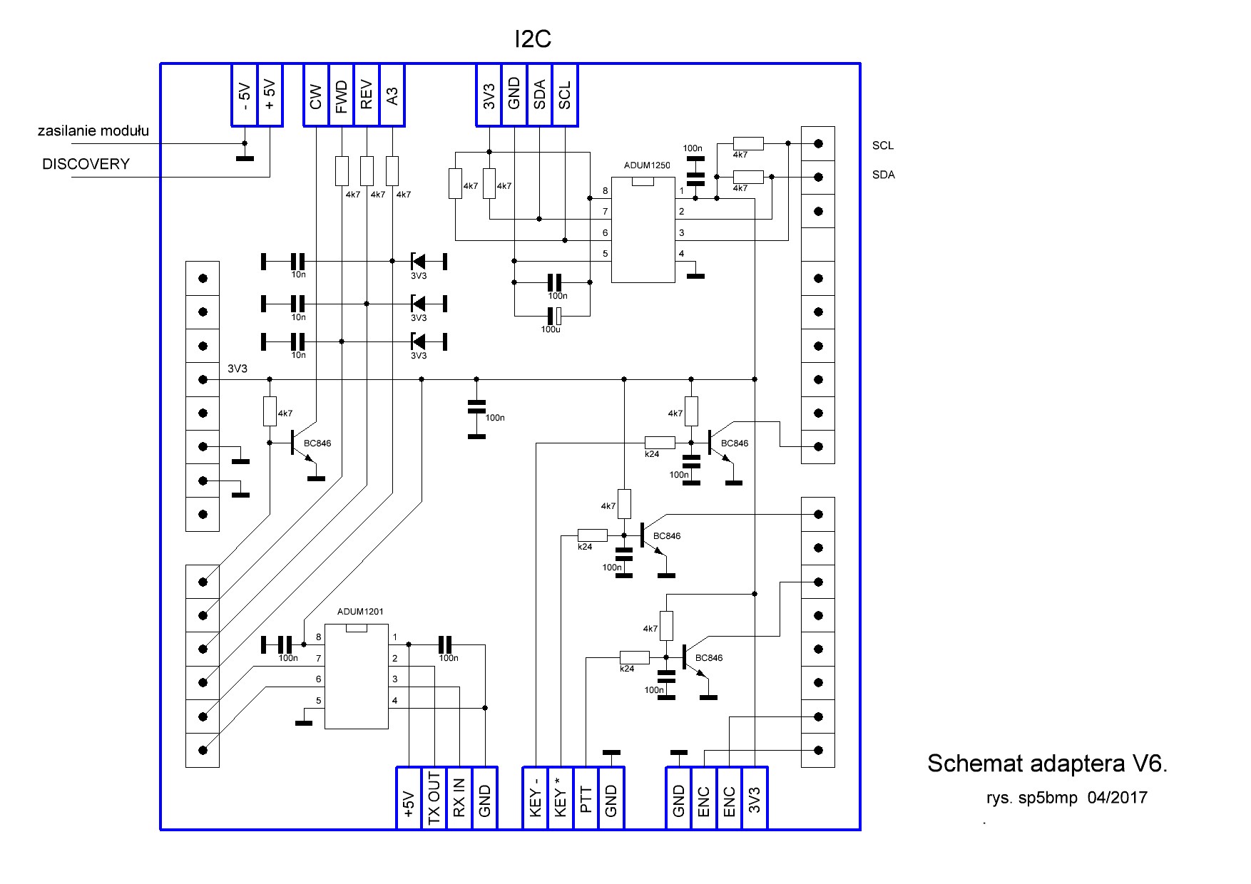

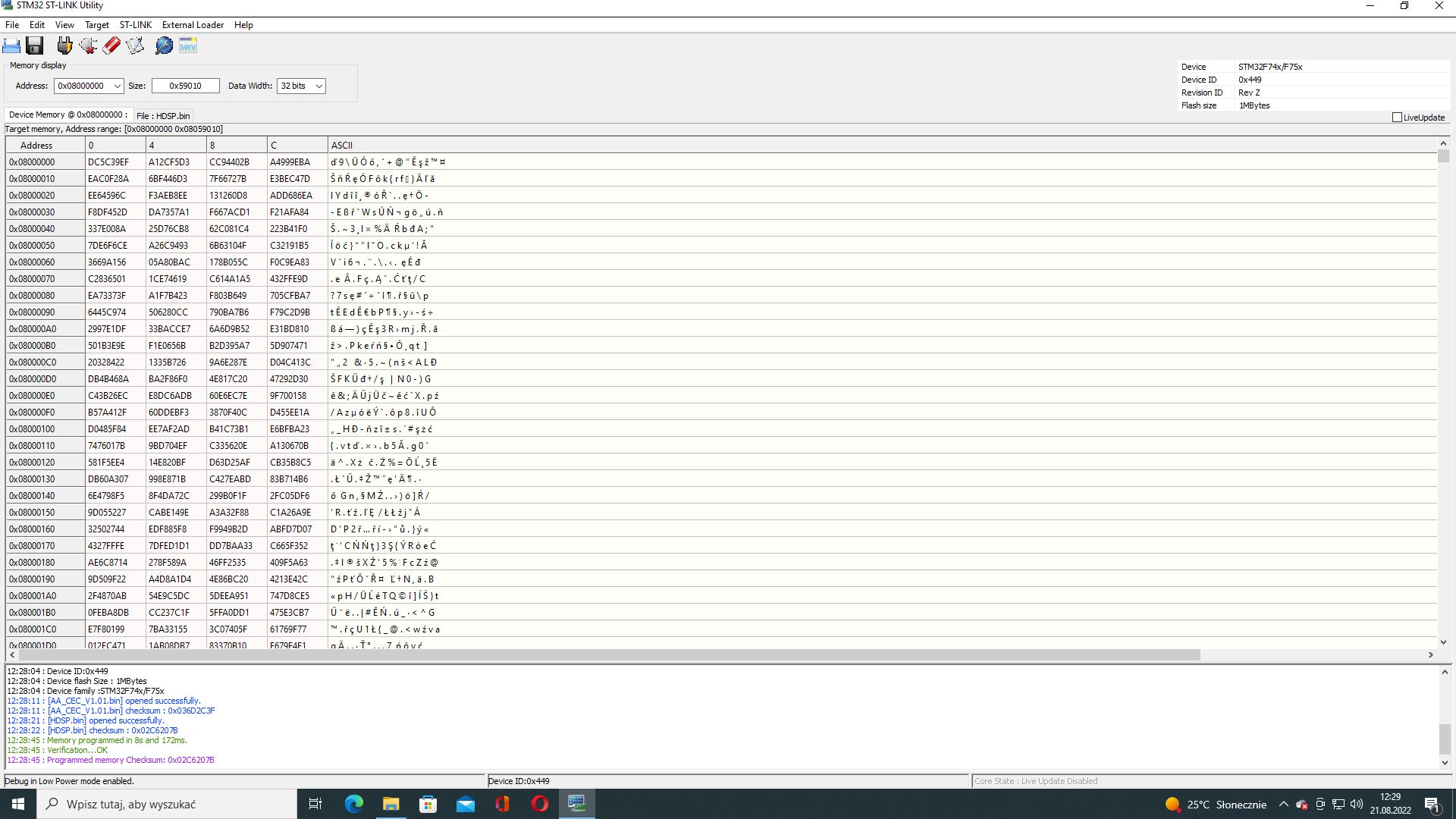

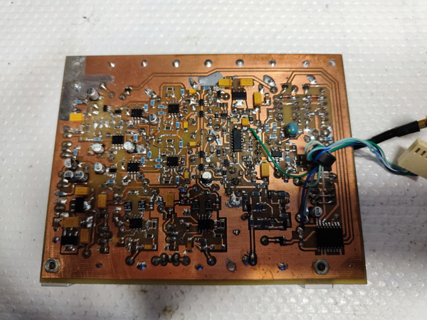

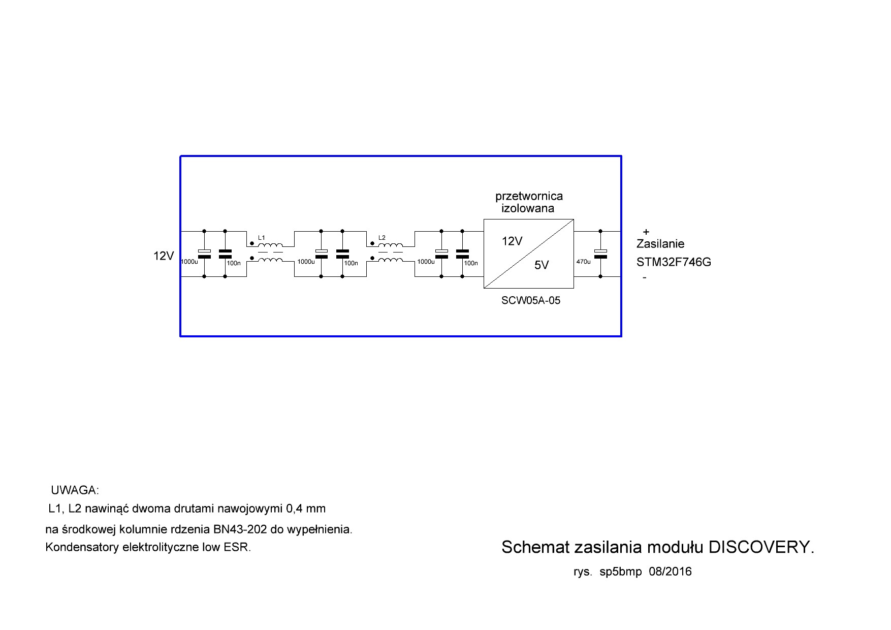

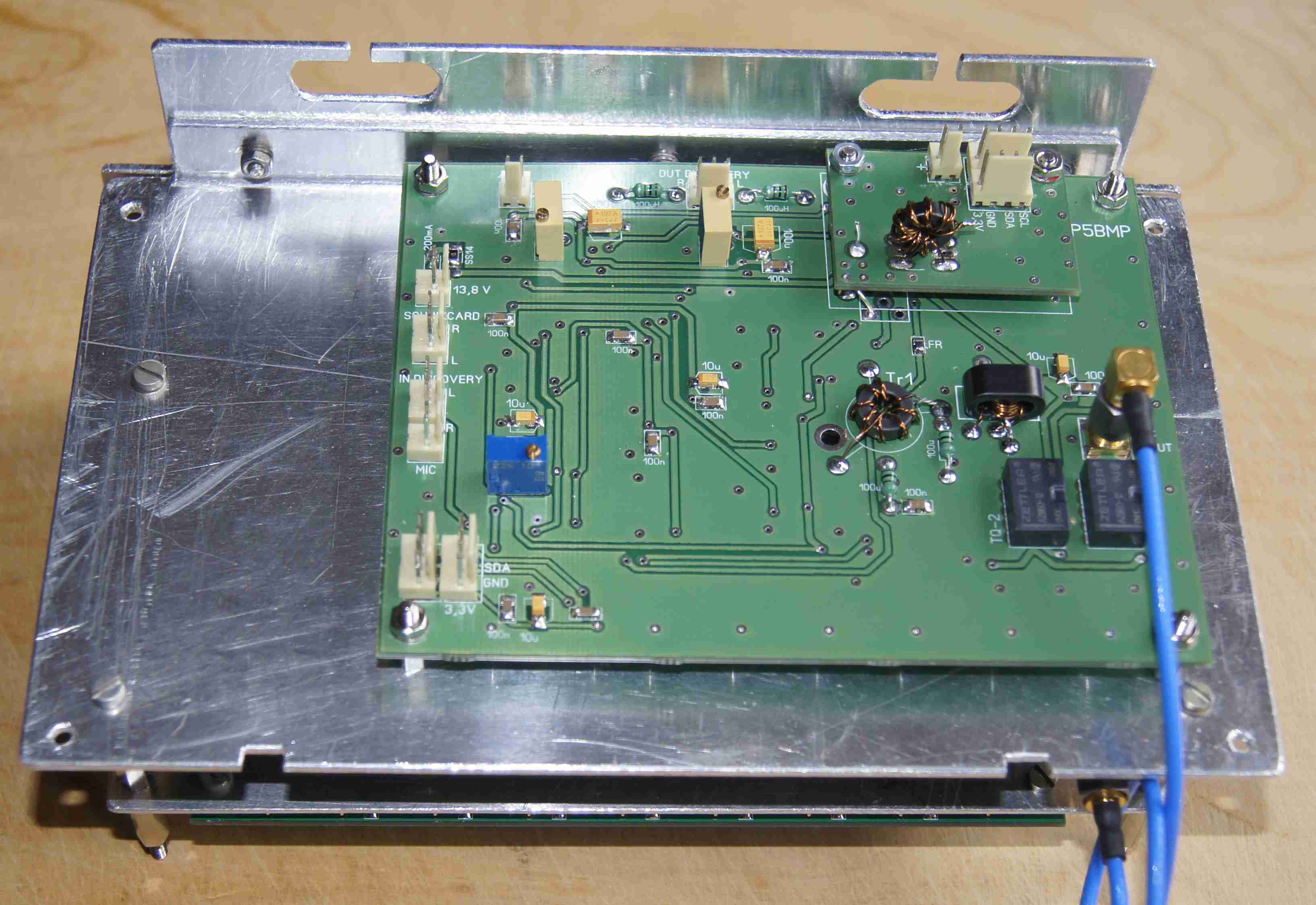

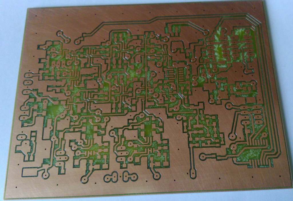

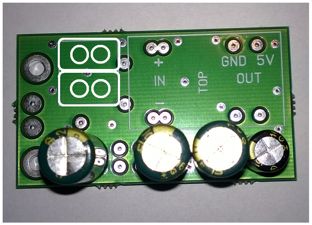

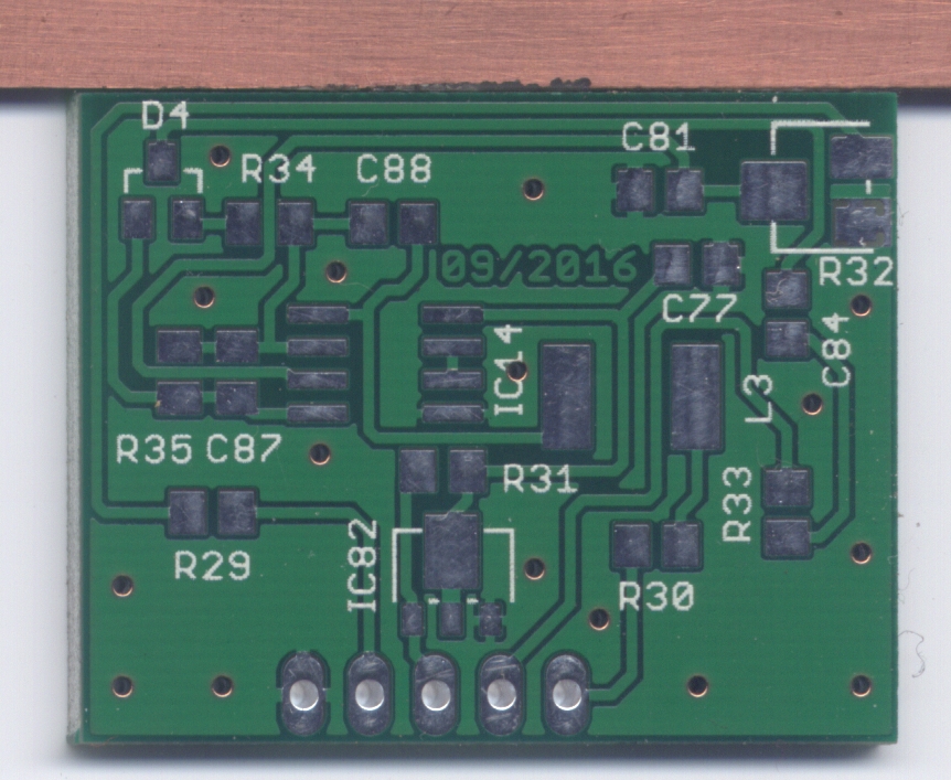

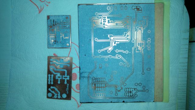

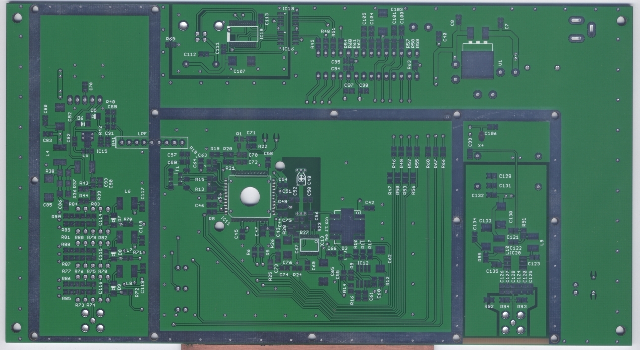

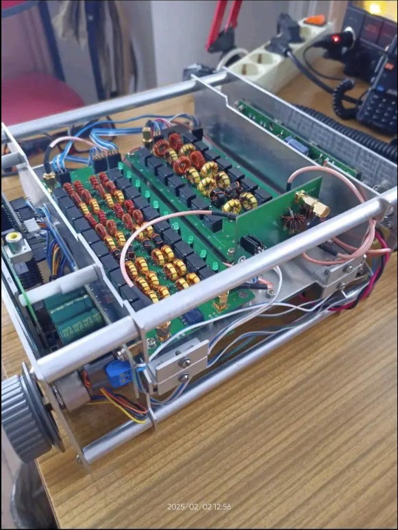

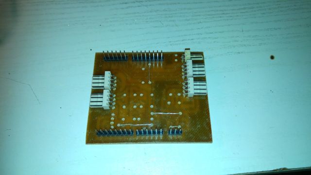

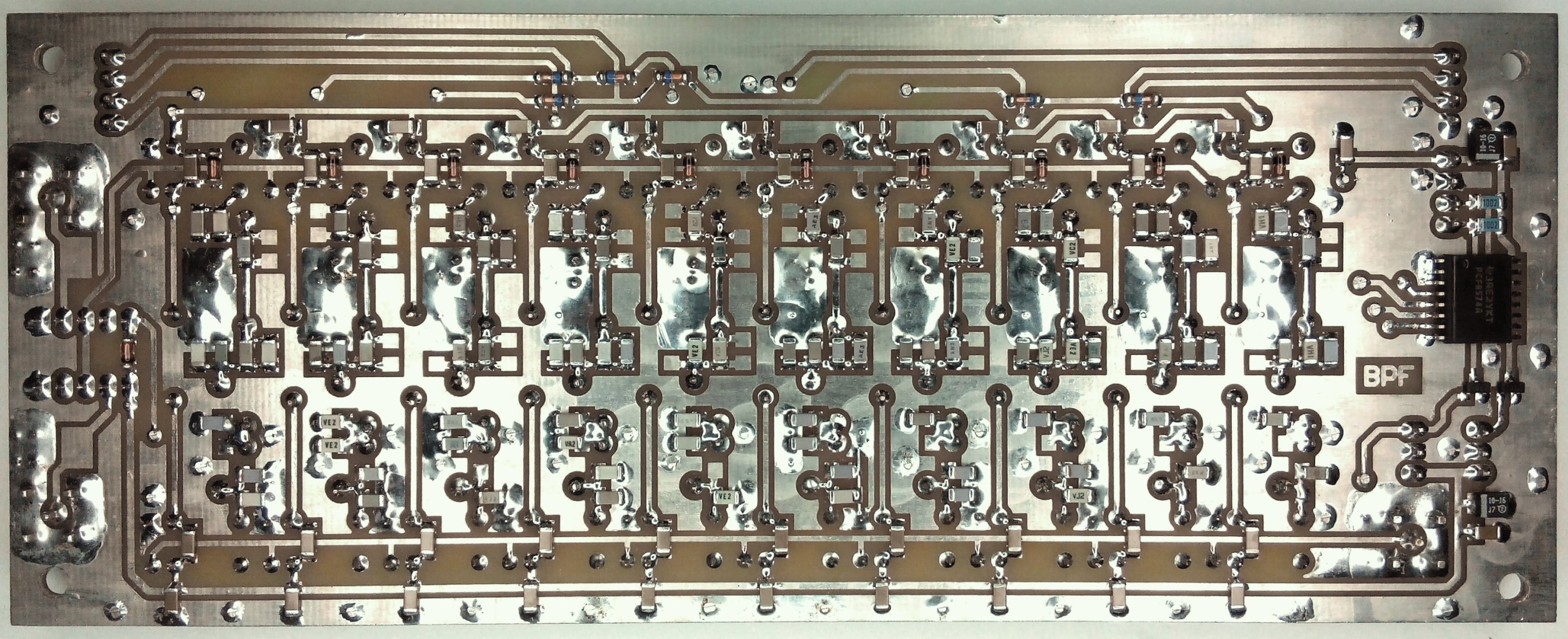

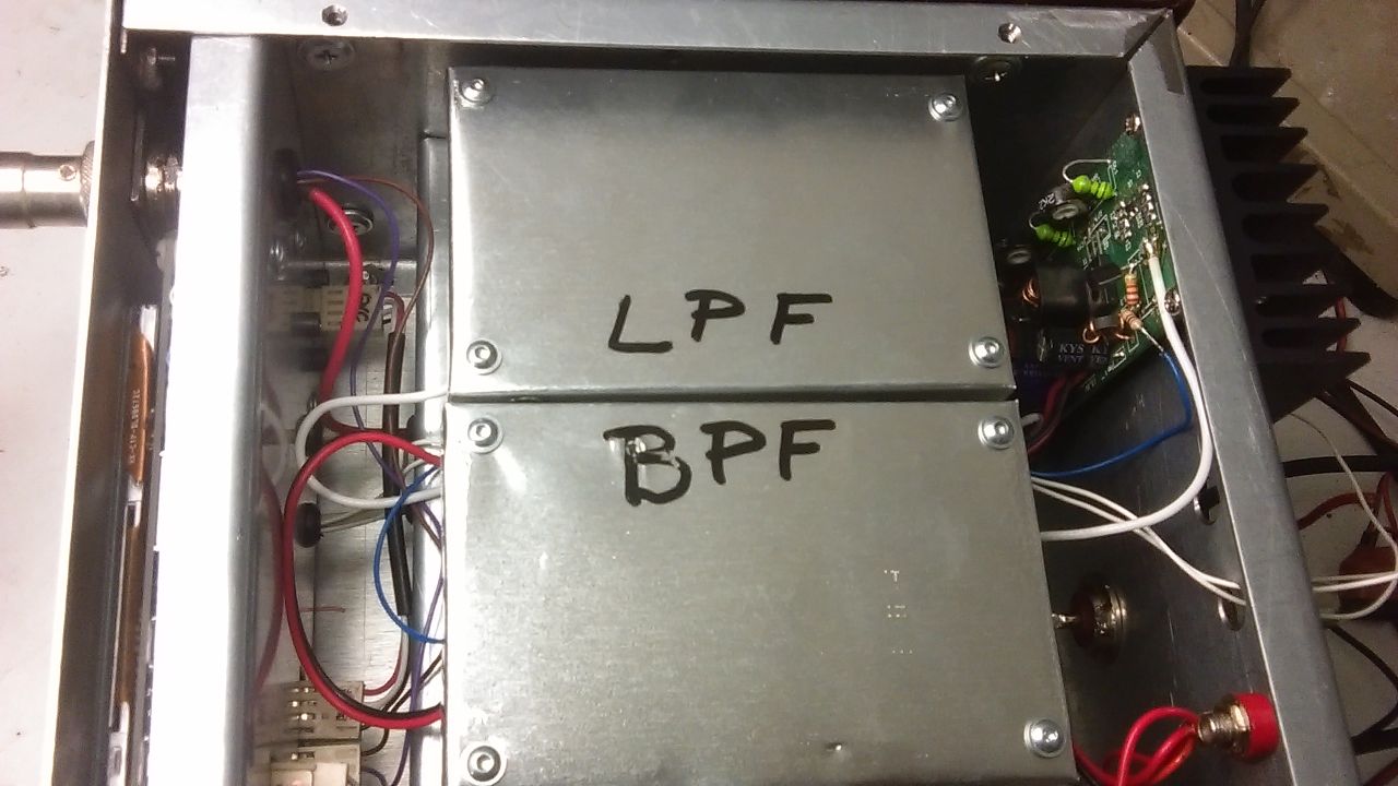

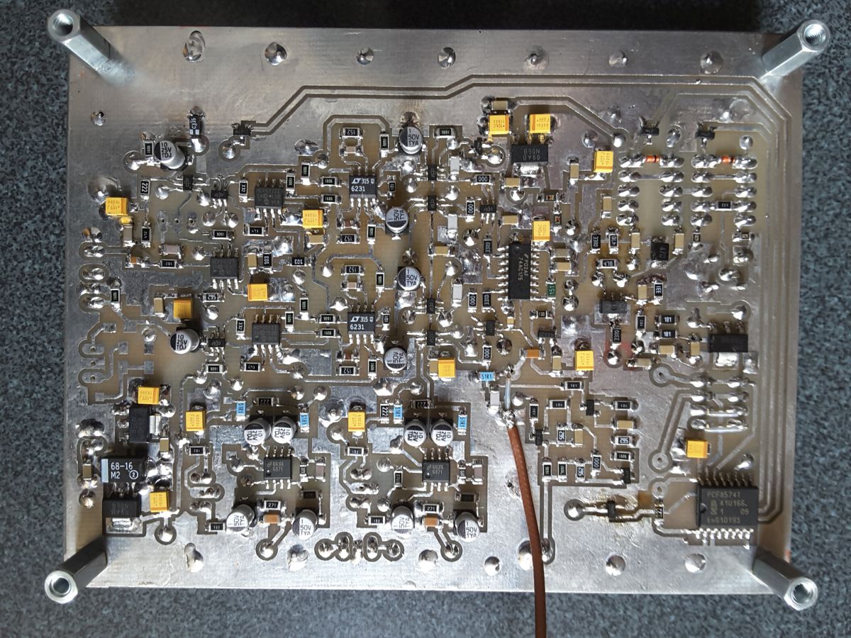

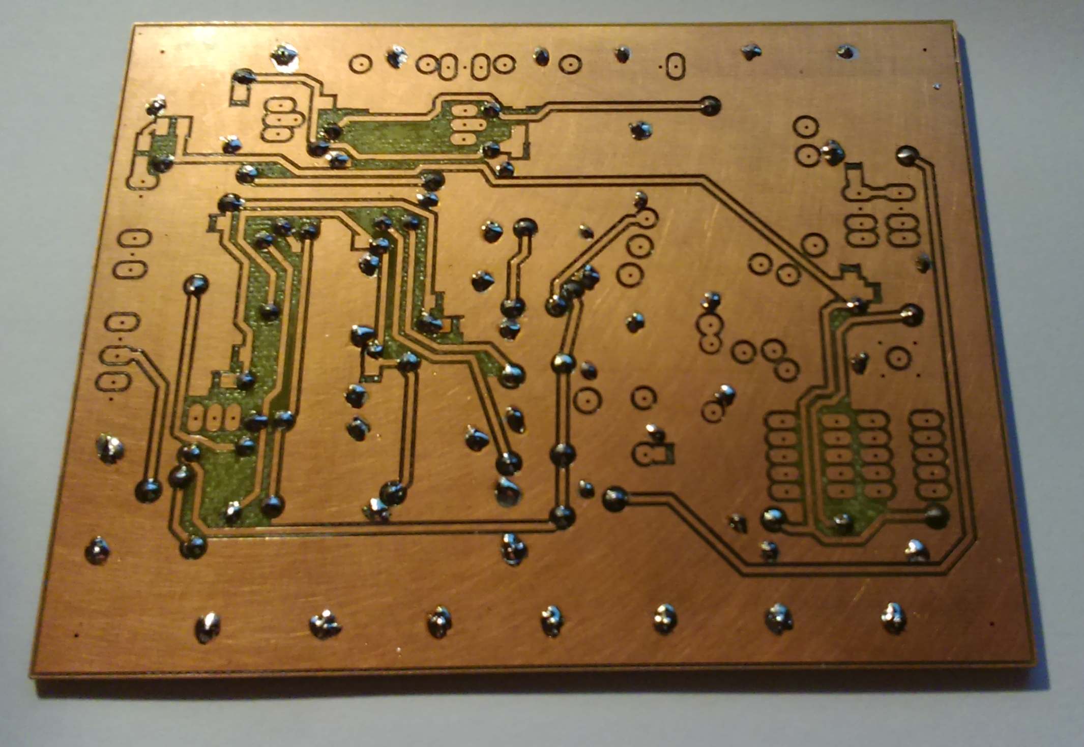

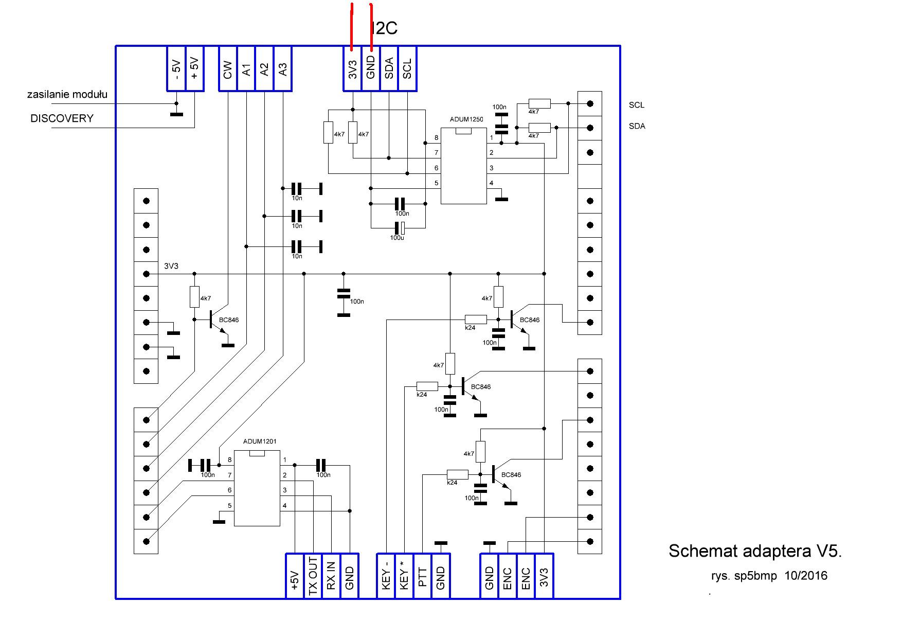

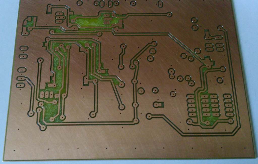

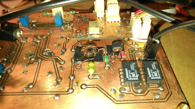

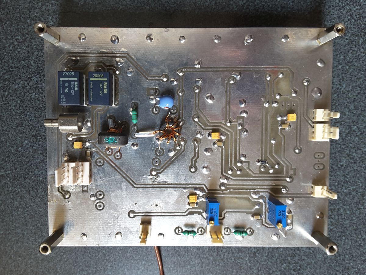

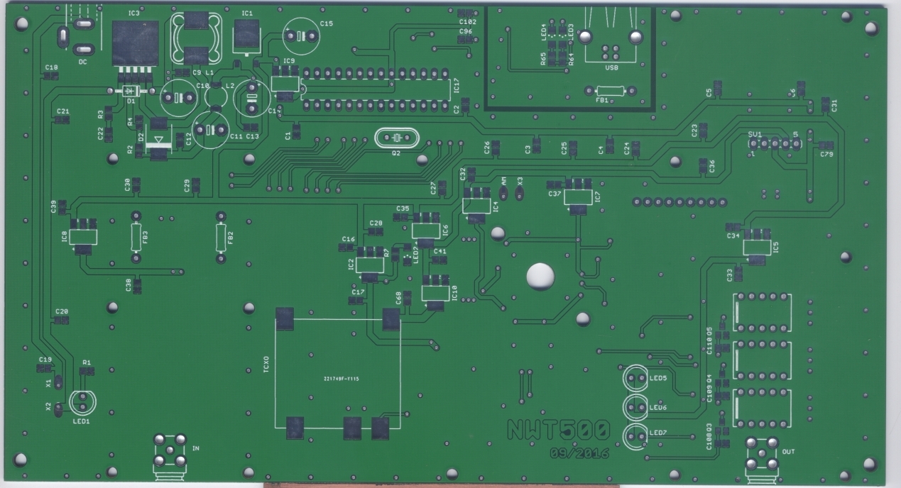

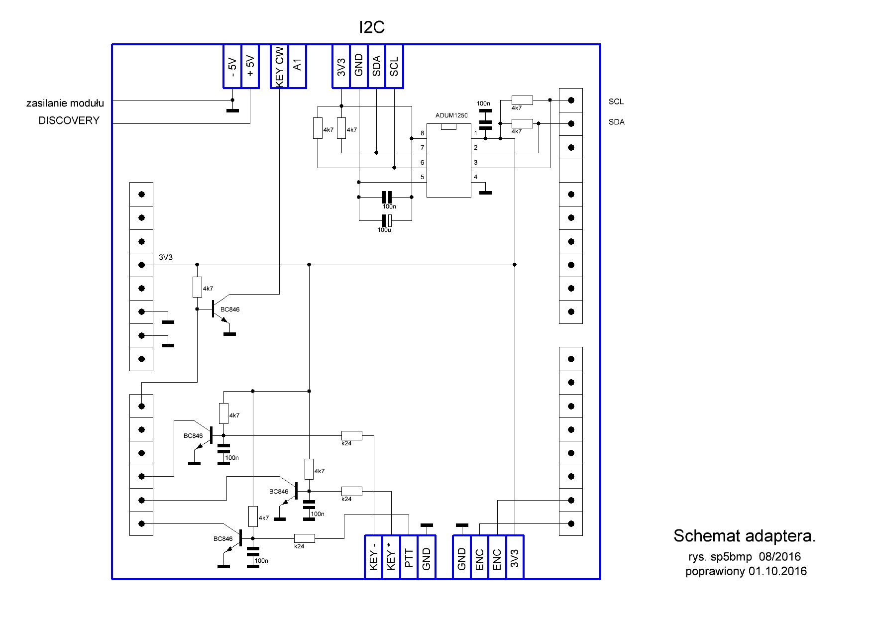

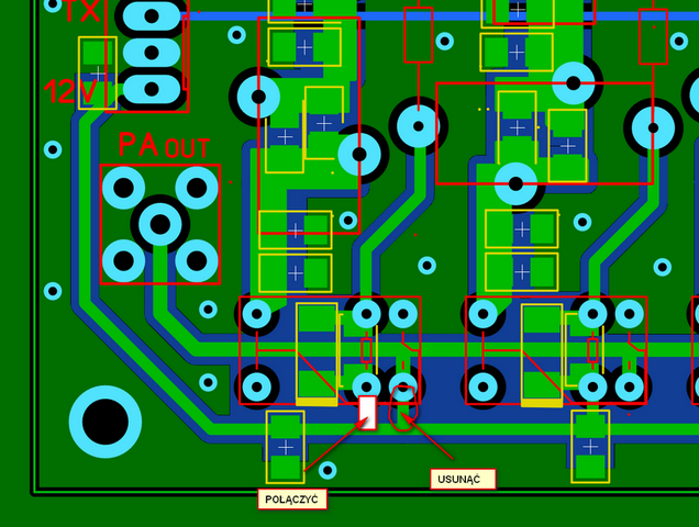

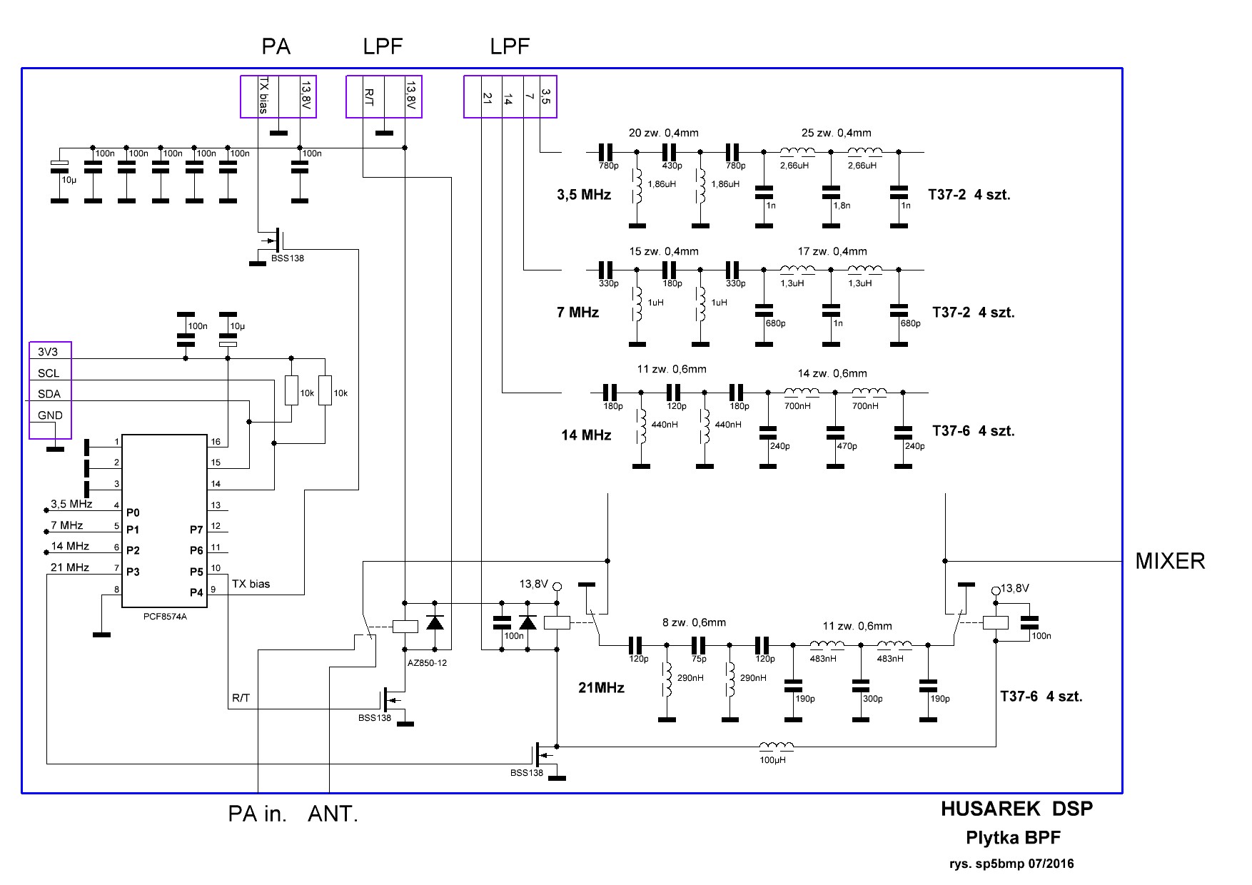

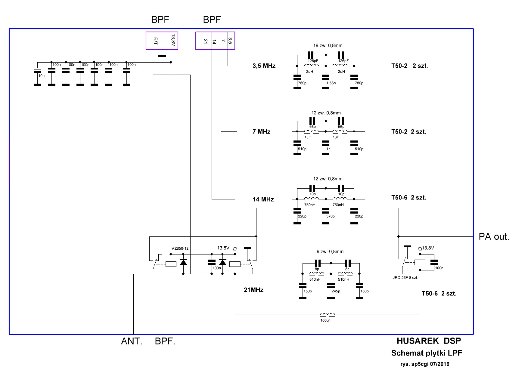

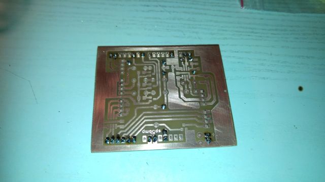

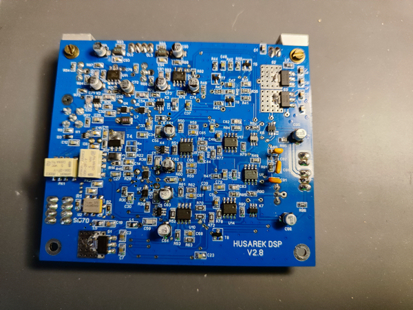

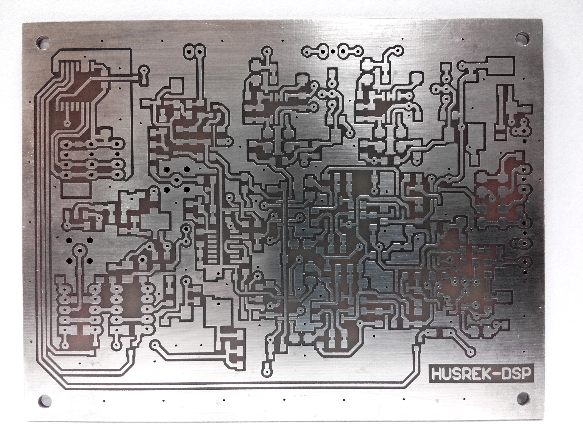

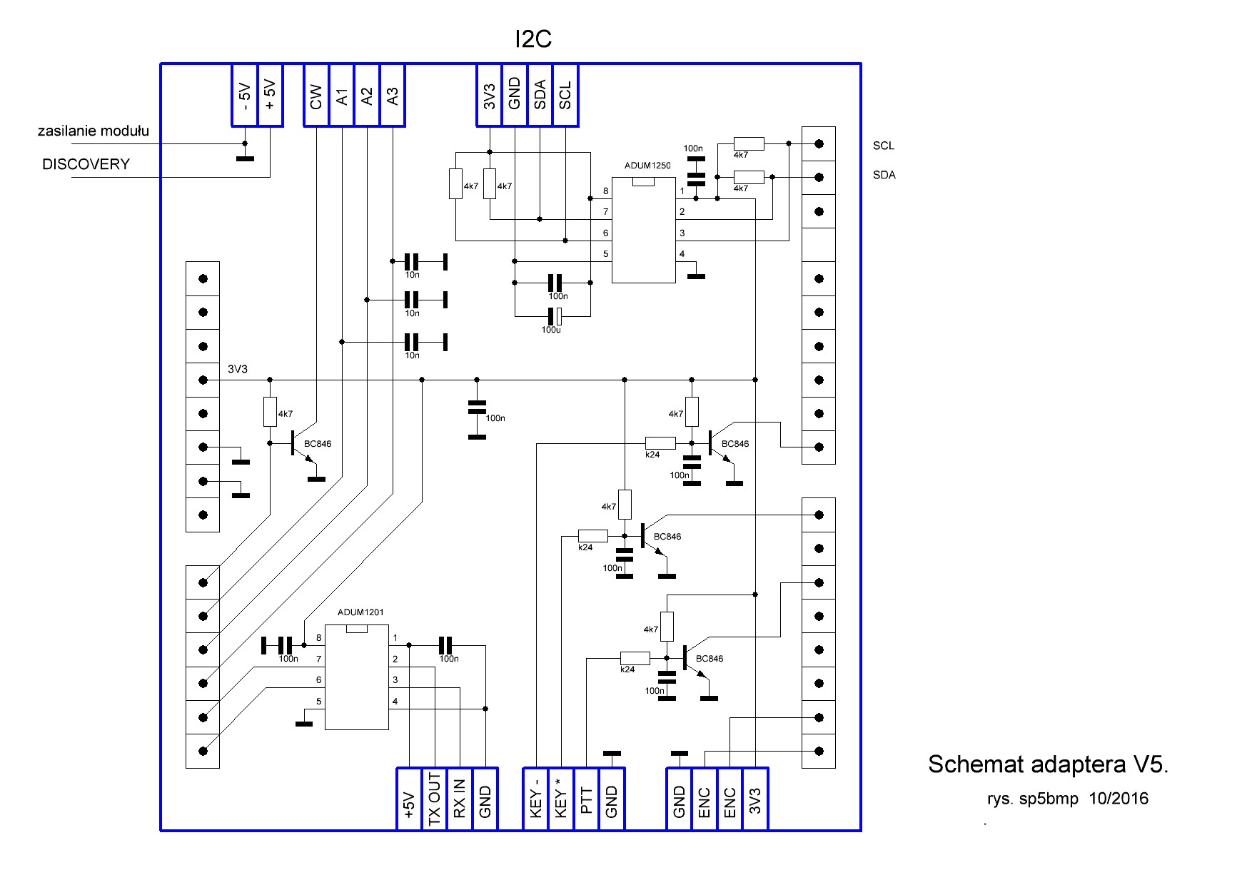

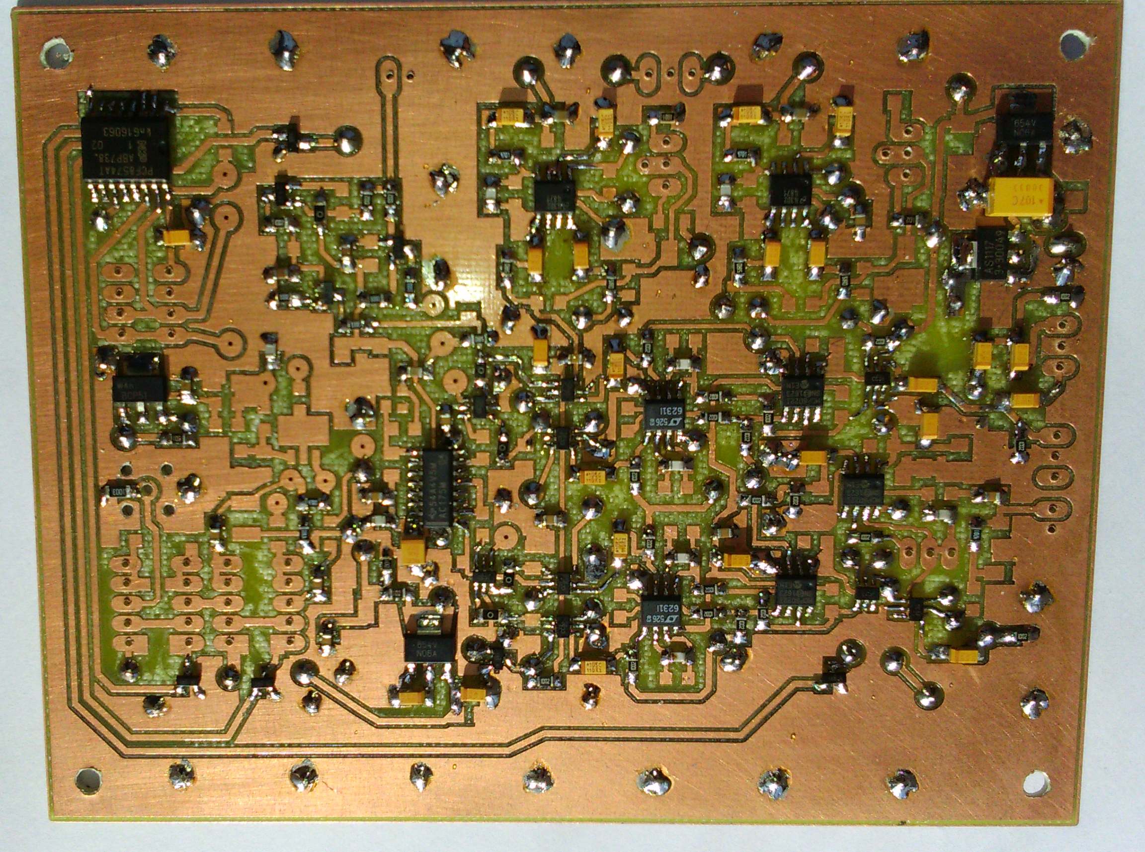

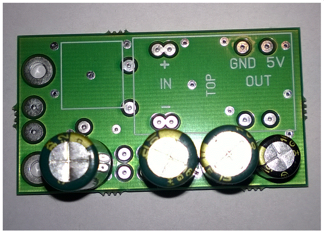

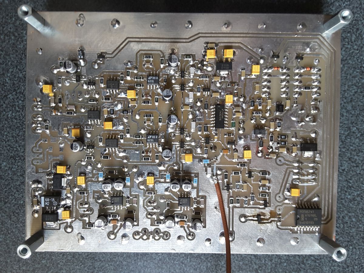

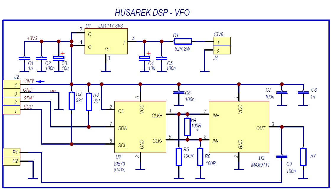

Zamieszczam schematy i projekty płytek drukowanych., które są w wersji do „prasowania”. Autorem projektu płytek modułu radiowego, LPF i BPF jest kolega Maciek sp5cgi za co bardzo dziękuję. Brak jest schematu wzmacniacza mocy. Do jego budowy wykorzystałem płytkę drukowaną z poprzedniej wersji Husarka. Załączam program w wersji binarnej, który można wgrać do modułu Discovery za pomocą ST-linka. 73, Janusz.
.lay6  moduł radiowy 12,7-6,141PM.lay6.lay6 (Rozmiar: 530.76 KB / Pobrań: 4787)
.lay6  plytka BPF 51.lay6 (Rozmiar: 165.22 KB / Pobrań: 2785)
.lay6  plytka LPF1-24.lay6 (Rozmiar: 136.17 KB / Pobrań: 3029)
.lay6  Płytka adaptera_V6.lay6 (Rozmiar: 125.58 KB / Pobrań: 2583)
.lay6  Plytka przetwornicy.lay6 (Rozmiar: 25.91 KB / Pobrań: 3043)
.rar  husarekDSP_12042017_A.rar (Rozmiar: 128.64 KB / Pobrań: 3481)
