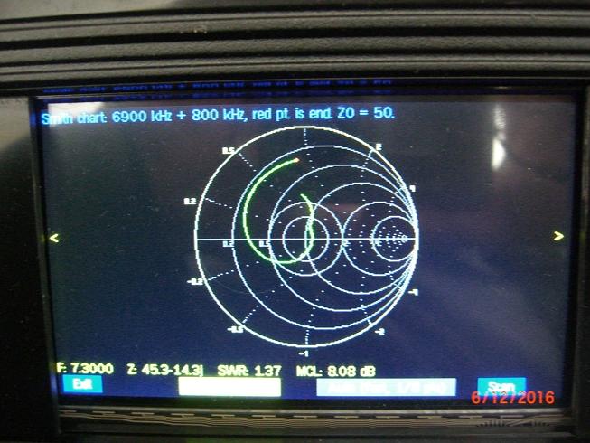

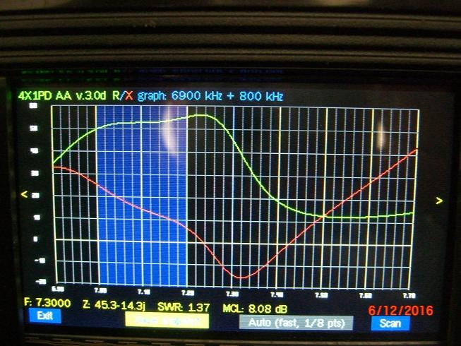

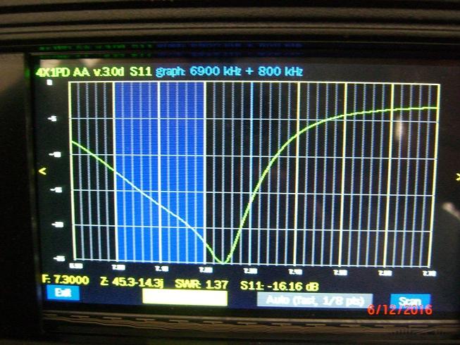

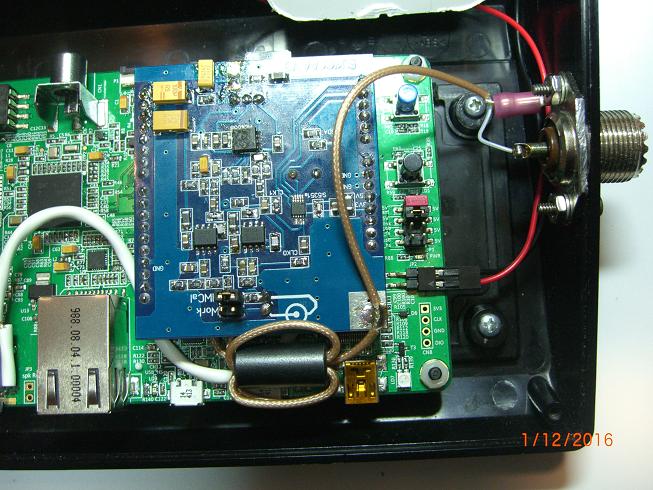

First try. Thanks to mirekfd !
No success.
Second try. Inverted-V 2el. results:
Dov 73!
Inside AA-V3:
Open coax long length:
(Ten post był ostatnio modyfikowany: 09-12-2016 12:50 przez 4X1PD.)

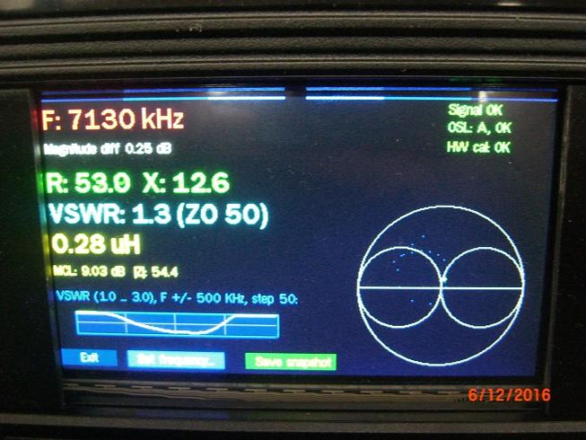

RE: Analizator EU1KY
Kolejny miernik wykonany. Wszystko wydaje się działać prawidłowo. Nie wiem niestety i nie mogę dojść, w jaki sposób zmienić zakres skanowania. Obecnie mam 14MHz/plus, minus 400Hz i w żaden sposób nie mogę tego zmienić. Proszę o podpowiedź, bo chyba już oślepłem nieco z wiekiem.
Rysio!
Przydała by się instrukcja obsługi tego cuda, bo ładnie wygląda na ekranie, można by powiedzieć.....bajecznie kolorowo.
Znalazłem....ale to sprytnie zrobione. Pytanie nieaktualne!
Sugerowana instrukcja obsługi to jednak lekka przesada z mojej strony.
Wystarczy się pobawić, wszystko wynika jedno z drugiego.
Warto było to urządzenie zbudować. Radość jerst przeogromna.

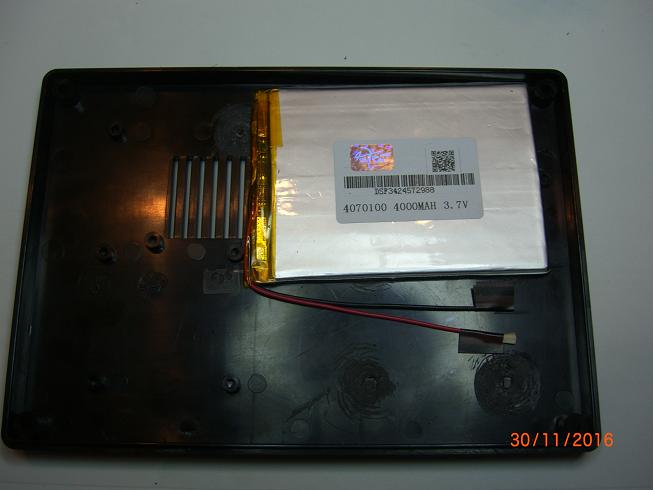

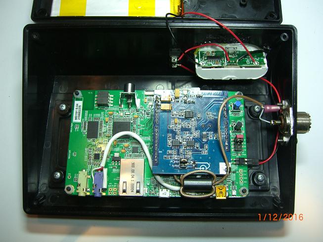

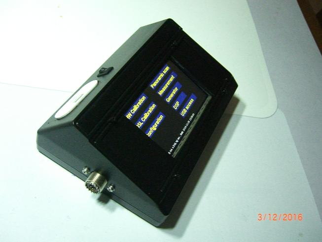

Zmordowałem obudowę do miernika , zrobiłem kieszeń na PowerBank , żeby zasilanie było bardziej uniwersalne i dostęp do zworki aby kalibrację sprzętową robić bez rozbierania (po wgraniu nowego Firmware'u.
[attachment=12049][attachment=12050][attachment=12051][attachment=12052]
