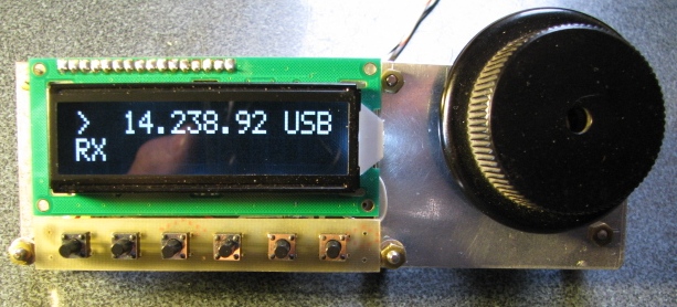

Na stronie http://www.cqham.ru/hf_synt_SI570.htm znajduje się ciekawy opis syntezy Siergieja 4Z5KY. Przystosowana ona jest do sterowania SI570. Ta synteza może być wykorzystywana w urządzeniu superheterodynowym jak i o bezpośredniej przemianie. Zawiera konieczne funkcje do pracy w urządzeniach radiowych. Na potrzeby HUSARKA zaprojektowano nowe PCB sterownika + płytkę klawiatury. Obecnie testujemy tę syntezę we współpracy z prototypem HUSARKA. Podnoszony przez kolegów problem "stukania" jest praktycznie niezauważalny dzięki filtrom akustycznym na wyjściu homodyny i szybkiej automatyce. Moja płytka sterownika odrobinę się rożni w stosunku do schematu. Zainteresowanym udzielę informacji jakie zmiany wprowadziłem. W załączeniu przetłumaczona translatorem strona syntezy i projekty płytek. Obie płytki należy wykonać bez odwracania. Płytka sterownika na laminacie dwustronnym.

Wykonałem syntezę opracowaną przez kol. 4Z5KY w oparciu o płytkę, którą zamieścił kol. SP4HKQ. Jest to prosta synteza, która posiada jednak wszystko to co jest niezbędne do sterowania TRXa superheterodynowego jak i homodynowego. Ja ją zastosowałem ją w homodynie. Próbowałem również homodynę sterować inną syntezą zbudowaną na AD9951, ale zrezygnowałem ze względu na pojawiające się w wielu miejscach niepożądane sygnały. Były one generowane przez układ AD. Na częstotliwości np. około 14250 KHz występował „ptaszek” na poziomie s9+, jak i w wielu innych miejscach ale o niższych poziomach Generator odniesienia zastosowałem 100MHz. Być może jakby w syntezie tej nie było powielania częstotliwości a sterowana byłaby z generatora 400MHz wiele sygnałów niepożądanych by ustąpiło.
Nie stwierdziłem natomiast żadnych obcych sygnałów w syntezie opartej na Si570 , a zmontowałem je dwie. Pierwsza to była opracowana przez kol. PA0KLT, natomiast druga przez kol. 4Z5KY. Różnią się tylko tym, że 10mS sygnał przerwania , kiedy to do wpisywane są nowe podziały do Si w syntezie PA0KLT występuje co 40kHz a w 4Z5KY co 25kHz. Jest on praktycznie niesłyszalny i trzeba go chcieć usłyszeć . Zachęcam kolegów do prób z tą syntezą. Vy 73.

Ja syntezy SI570 zakupiłem w SDR-KITS tz. na terenie UE. ( http://www.sdr-kits.net ) Koszt w momencie zakupu wyniósł: wer. CMOS 74 zł, wer. LVDS 78 zł za szt, plus koszt wysyłki.
Oryginalna PCB zaprojektowana przez 4Z5KY posiada ścieżki z obu stron płytki . Mój projekt PCB ma ścieżki z jednej strony (druga strona to masa). Taka wersja jest prostsza do wykonaniem metodami domowymi. Wyświetlacz to typowy, tani, łatwo dostępny LCD 2x16. Każdy może zastosować wyświetlacz w wersji mu odpowiadającej (kolor podświetlania, kolor cyferek, wymiary). Udostępniłem źródła projektu płytki, wiec każdy może ją przerobić pod swoje potrzeby.
