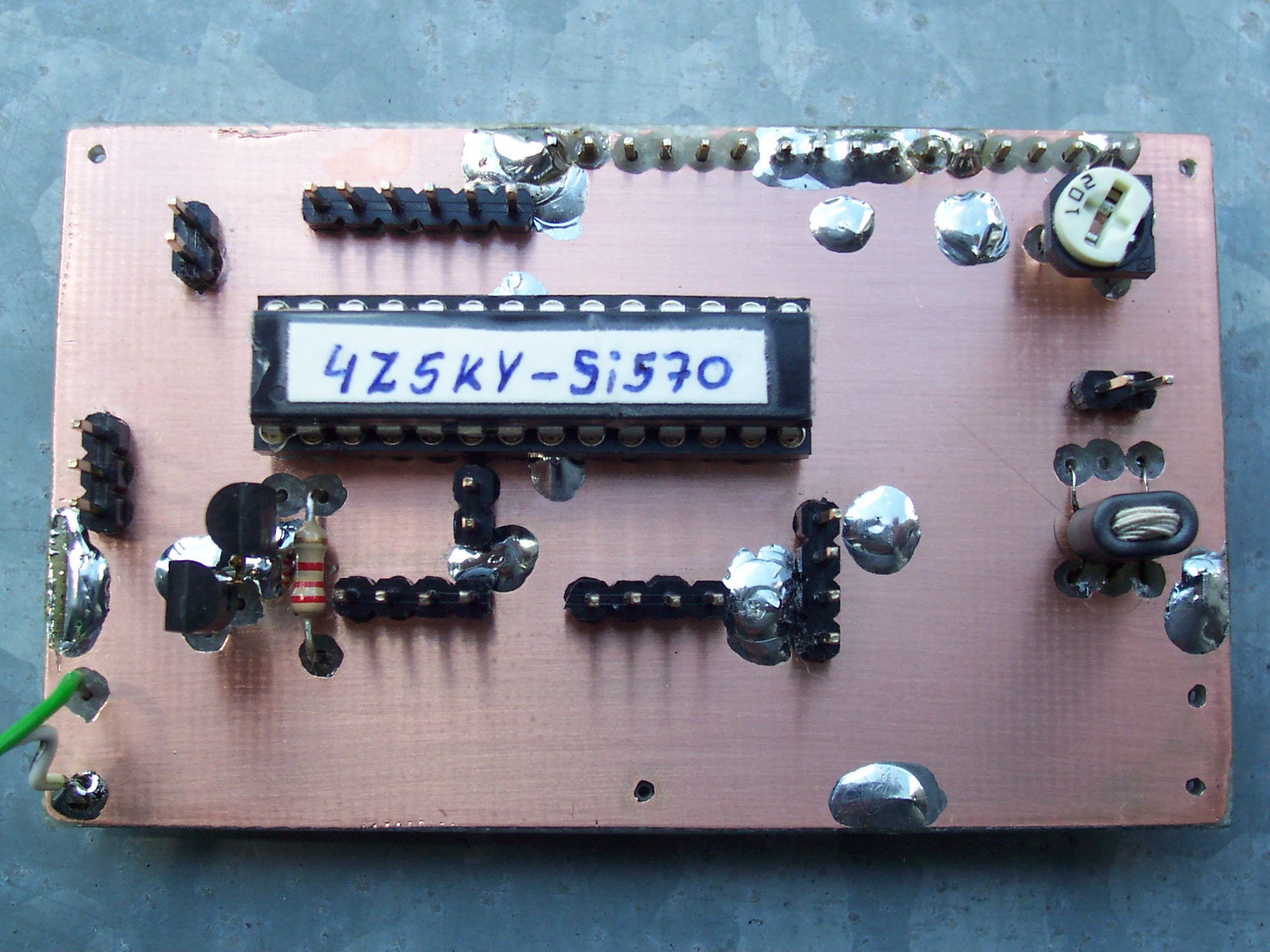

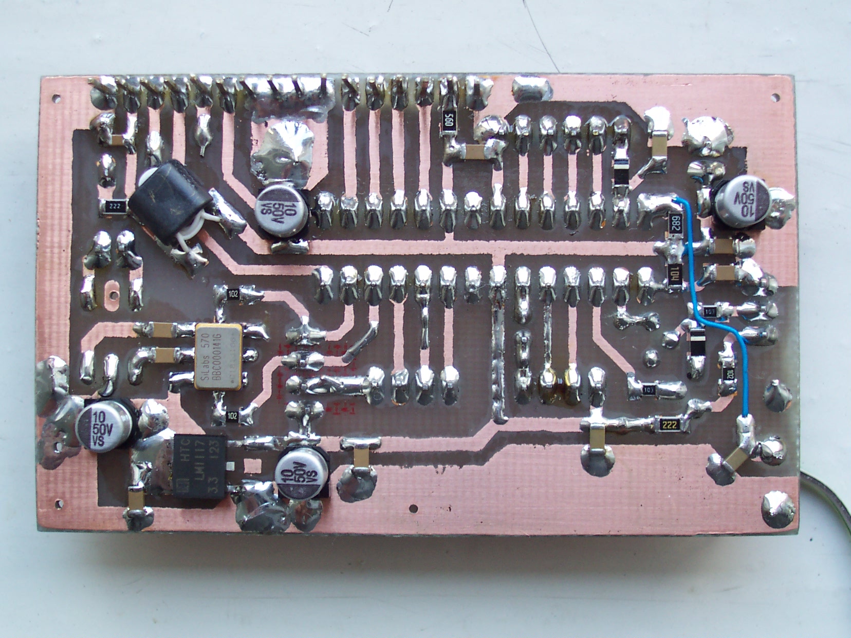

Wczoraj uruchomiłem syntezę opracowaną przez Siergieja 4Z5KY w oparciu o płytkę, którą zamieścił kol. SP4HKQ. To moja pierwsza synteza na SI570. Wersja układu to LVDS zakupiona w SDR-Kit.
Wykorzystałem gotową płytkę generatora wg Adama SP5FCS,a płytkę sterownika wykonałem przez naświetlanie. Miałem problemy z ustawieniem fusebit i dwa razy zablokowałem procesor, ale w końcu się udało. Synteza działa. Zastosowałem zwykły enkoder jaki miałem pod ręką , ale częstotliwość sama się przestraja. Coś źle podłączyłem. Na wyjściu obciążonym samym częstościomierzem napięcie wacha się zależnie od częstotliwości. Od 1,4V na niskich zakresach, 0,84 na 56MHz i około 0,3V na 120MHz.
Jak poprawie enkoder to obciąże wyjście 50ohm i pomierze jeszcze raz.
