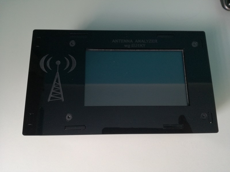

Posiadam kilka sztuk obudów do odsprzedania Wink
https://obrazki.elektroda.pl/7154677800_1544902654.jpg

(15-12-2018 23:47)SP6S napisał(a):  Posiadam kilka sztuk obudów do odsprzedania Wink
cena ?
