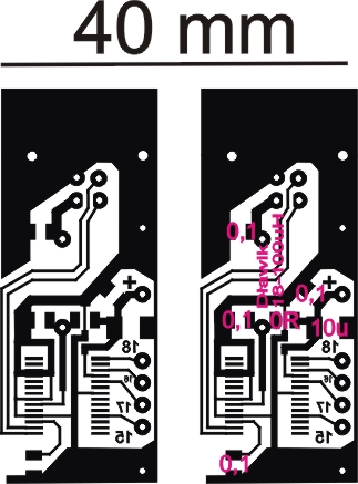

2010.08.18 UPDATE
Poprawiłem w kodzie kilka oczywistych błędów, zmieniłem opcję beep i identyfikacja cw na obsługiwaną z dipswitcha.
Pracujący sterownik wersja bardzo mocno testowa:
2010.08.19 UPDATE
Kolega narysował schemat do mojego programu. W załączeniu poniżej.
.zip   repeater-controler-v2.0.N.zip (Rozmiar: 3.08 KB / Pobrań: 2,033)

Ryszard, chcesz zrobić druk do tego schematu ?
Może dać ATmega8 SMD (koszt podabny, mniejsza obudowa, większe możliwości) lub dodać LCD to będzie można uruchaniać soft bez kupowania zestawu startowego?

(21-08-2010, 7:46)dipol napisał(a): Ryszard, chcesz zrobić druk do tego schematu ?
Sam to pewnie nie zrobię, bo brak czasu, brak umiejętności. Ale jeśli Ty lub któryś z kolegów ma ochotę się dołączyć do tego otwartego projektu to serdecznie zapraszam. Smile

Ryszard, mówisz i masz, takie rzeczy robimy od ręki, na "cuda" trzeba chwilę poczekać!
Na zdjęciu ekran z projektem płytki, na wolnych pinach dałem zworki do masy aby można było dodać jakieś elementy konfiguracyjne ewentualnie dodatkowe sterowanie. W ATtiny2313 możesz zrezygnować z rezonatora i pracować na wewnętrznym generatorze dlatego również te piny są na złączu. Dodatkowo dodałem stabilizator na +5V gdyby układ był zasilany z 12V. Elementy przewlekane, druk jednostronny pod termotransfer tak aby szybko wykonać kilka płytek do testów. Jeśli wszystko będzie OK należałoby umieścić kilka płytek na jednej formatce.
Projekt do modyfikacji w pliku LayOut 5.0. Proszę o uwagi, poprawki, modyfikacje.

(25-08-2010, 22:44)sp5fcs napisał(a): [...]Projekt do modyfikacji w pliku LayOut 5.0. Proszę o uwagi, poprawki modyfikacje.[...]
Przeniosłem sygnał analogowy RX na prawo, dodałem kondensator na +12V.
Nie wiem jakie są domyślne poziomy na SQL i sterowaniu PTT - trzeba
ewentualnie dodać rezystory w bazach tranzystorów do masy albo VCC.
.lay   sterownik1.LAY (Rozmiar: 55.07 KB / Pobrań: 1,562)
