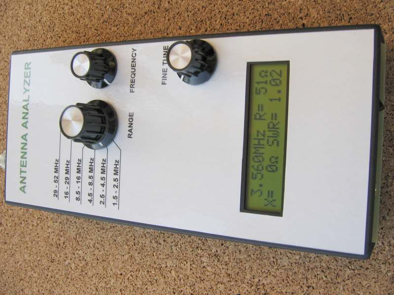

VK5JST Głównymi zaletami tego miernika są: łatwość wykonania, dostępność elementów oraz... cena! Za niespełna 100 zł można złożyć urządzenie, którego przydatność do prostych pomiarów i strojenia anten jest bezdyskusyjna. Miernik jest mniej więcej tej klasy co fabryczny MFJ-259B, który jest wielokrotnie droższy. Poprawnie mierzy R/X/SWR w zakresie krótkofalowym, a nawet do 50Mhz. Wada: aby określić charakter reaktancji (pojemnościowa czy indukcyjna) trzeba ręcznie przestroić generator w niewielkim zakresie obserwując zmiany modułu reaktancji (X).

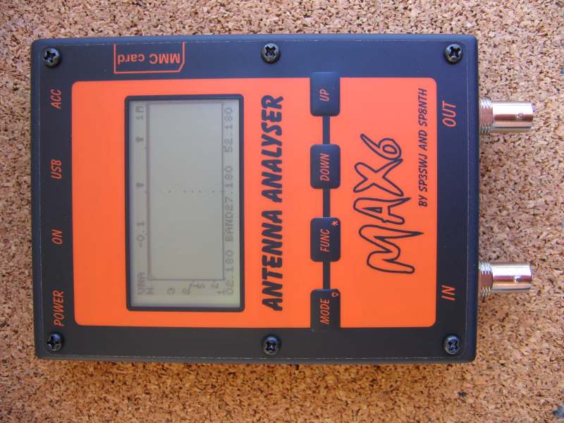

MAX6 To jest już porządny analizator antenowy! Wyposażony w graficzny wyświetlacz LCD pozwala zarówno na szybką ocenę w jakim paśmie jest strojona antena, a także na dokładny pomiar w wybranym podzakresie. Może także współpracować z komputerem PC (łącze USB).
Wyposażony jest w dodatkowe "bajery": możliwość zdalnego uruchamiania pomiarów za pomocą pilota, składowania na karcie pamięci, itp.
Wady: cena Undecided ... która jednak, porównując ją z cenami urządzeń fabrycznych o analogicznych właściwościach, jest całkiem do przyjęcia Idea

"To jest raczej niewłaściwie postawione pytanie... Oba doskonale spełniają zadania, do których zostały zaprojektowane. Do prostych pomiarów, strojenia albo szybkiego sprawdzenia, czy antena „jest OK” – wystarczy w zupełności miernik VK5JST. Oczywistą zaletą jest niski koszt budowy. MAX6 jest dużo droższy (nawet w wersji budowanej samodzielnie) i z tego powodu zapewne niewielu Kolegów będzie na niego stać – jednak możliwości są dużo większe niż miernika VK5JST! Dodatkowe funkcje stawiają go w rzędzie przyrządów niemal laboratoryjnych. Jest świetnym przyrządem, który powinien znaleźć się w każdej pracowni klubowej albo - co ostatnio (ponownie!) jest coraz powszechniejsze – na wyposażeniu grupy koleżeńskiej, razem podejmującej zadania konstrukcyjne czy organizacyjne."
Polecam zatem oba urządzenia – wybór i tak należy do Ciebie! Big Grin
