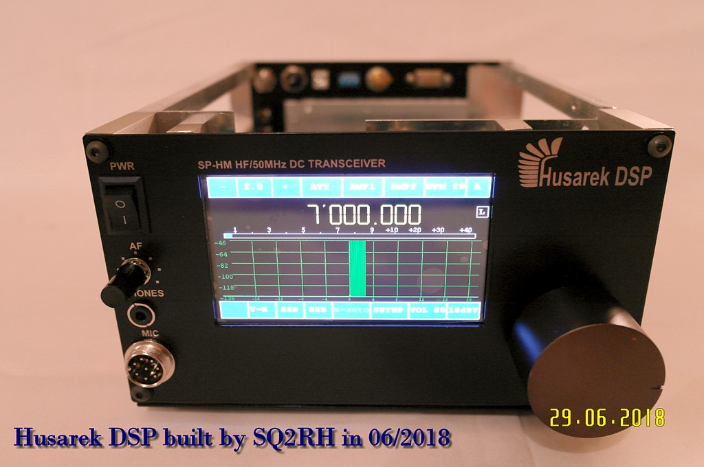

Jak tylko zobaczyłem Husarka DSP prezentowanego przez kolegów w Burzenienie we wrześniu 2017, postanowiłem również zbudować to radio. Dzisiaj po 9 miesiącach powolnego działania w tym temacie mogę zaprezentować jakiś etap budowy tego radia. Do wyjścia w eter zapewne minie jeszcze jakiś czas, ale widać już przysłowiowe światło w tunelu. Prace mechaniczne w zasadzie już zakończone, na ten czas z tego co widać jeszcze na tymczasowych gałkach.
Wielkie podziękowania dla konstruktorów tego radia Janusza SP5BMP i Tomka Korniluka oraz wszystkich współudziałowców, również dla Bogdana SP4LVC za to, że zajął się przygotowaniem produkcji obudowy, co w znacznym stopniu przyspieszy prace wielu kolegom budującym to radio.
Vy 73
Roman
