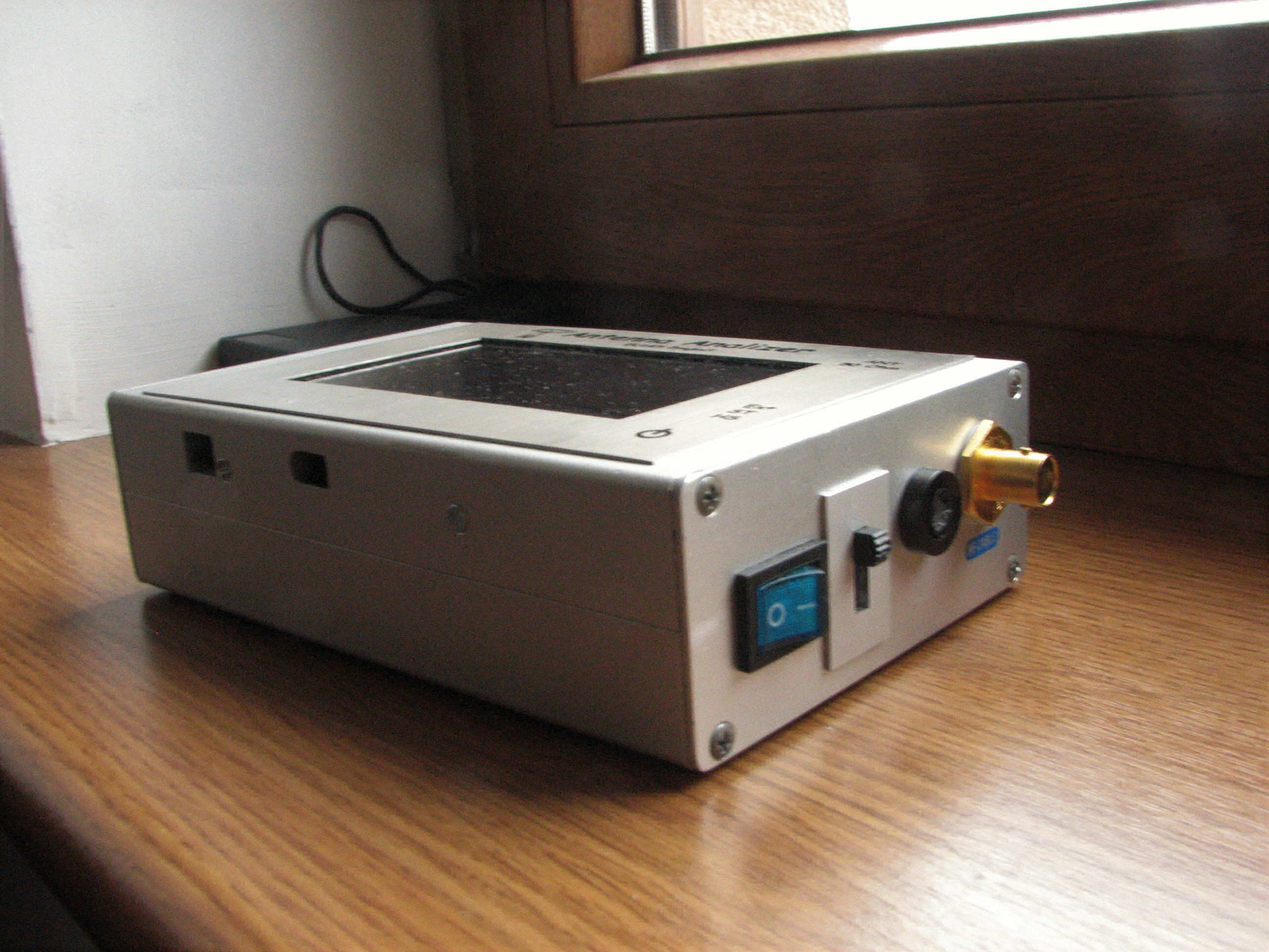

Skończyłem budowę,
Obudowa z demobilu od testera telefonów NOKIA zyskała "drugie życie". Zbędne otwory na top pokryte maskownicą (stalowa blacha z obudowy starego napędu magnetooptycznego), zbędne boczne otwory zakryte ślepymi śrubkami. Gniazda i przełączniki dopasowane do reszty. PowerBank 5V/5000mAh zabudowany w środku. Zasilanie z: zasilacza 5V/500 mA, Powerbanku, ST-Link lub USB-HS. Ostatni soft z Bitbucket. Na ekranie VSWR anteny 4 pasmowej, skan 2-22MHz.
Dear Yury,
on your webpage I found a link to the site SP-HM so I assume that you occasionally read it.
I just finished assembling my version of the analyzer. This design I liked as soon as I came across this thread started by Piotr at the beginning of September. The hardware layer is relatively easy to replicate but really great value of this project has been built around software that is continuously developed by you and your colleagues. The software available in source version is encouraging to know closer processors with ARM core and DSP applications showing the details of a really working device.
Thank you very much for preparing and sharing this project to amateurs. I keep my fingers crossed for the success of this project and its popularity among amateurs around the world.
Pozdrawiam wszystkich,
Mirek

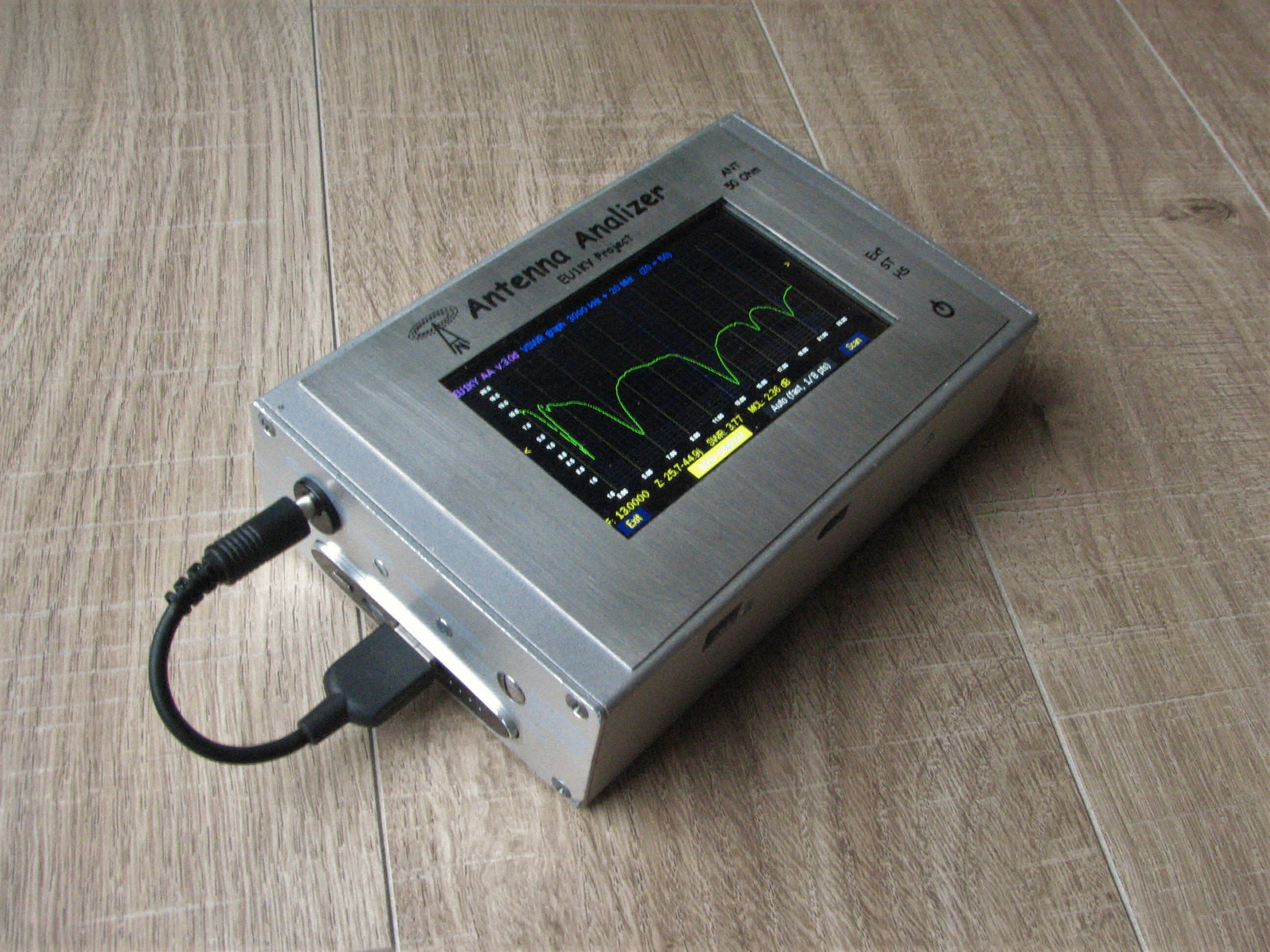

RE: Analizator EU1KY
Ja zasilam z zasilacza 1A 5V przez USB-USB mini

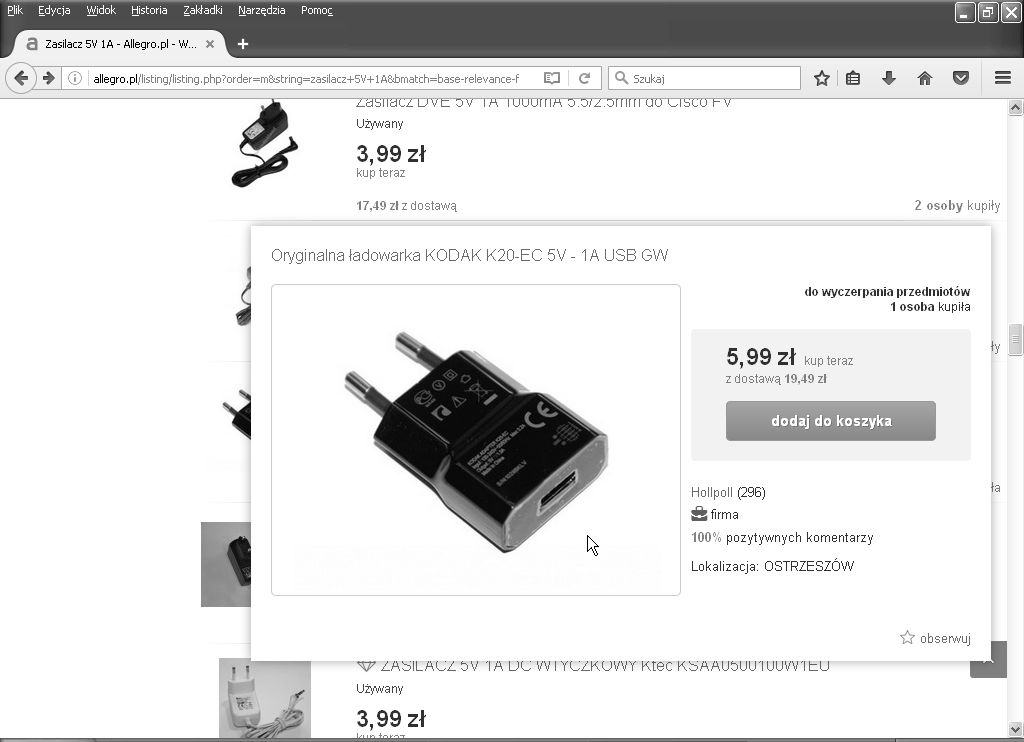

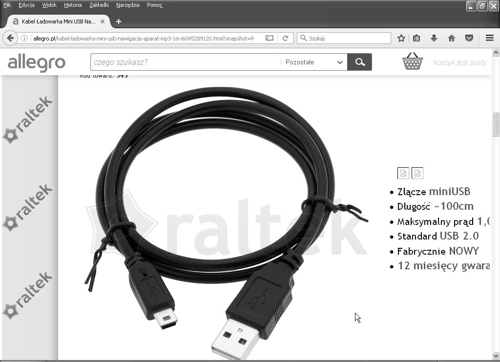

Podpinam albo do usb laptopa albo do usb zasilacza 5V
Taki kabelek i taki zasilacz.Mam kilka i musiałem wybrać ten z najmniejszymi zakłóceniami.
Andrzej,
kabelek zwykły ale zasilacz jakiś "niezwykły".
Sprawdziłem na szybko dwa zasilacze z gniazdami USB, jeden od telefonu Sony 5V/850mA, drugi od tabletu 5V/2A i na żadnym moduł discovery zasilany przez złącze Mini USB-ST Link, nie startuje, tak samo jak nie startuje z Powerbanków.
Bez problemów, używając dokładnie tych samych zasilaczy i Powerbanków, wszystko działa OK przez złącza USB FS, HS jak i złącze szpilkowe Ext 5V. Wykluczam problem jumpera zasilania.
Trafiłeś na coś wyjątkowego od Kodaka!
Mirek
Taki sam zasilacz mam od rutera.Dokupiłem 2 zasilacze 5V i 2A.Oba okazały się złomem.Dokupiłem następne 2szt 5V i 1A.Te są w miarę dobre.Jeden ma 4,5V a drugi 5V.Kabelek też zakupiłem o dł 90cm.Napięcie mierzyłem po załączeniu modułu.
Jedyną zmianę jaką zrobiłem to te zworki.To prawda, moduł ma komunikację z zasilaczem
