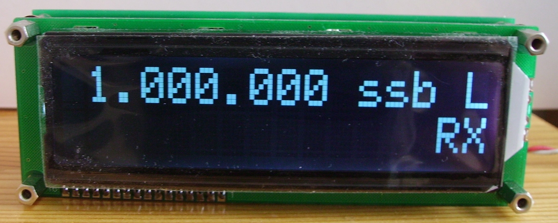

Witam.
Kilka godzin pracy i efekt końcowy gwarantowany.Wyświetlacz BIG LCD robi wrażenie Tongue

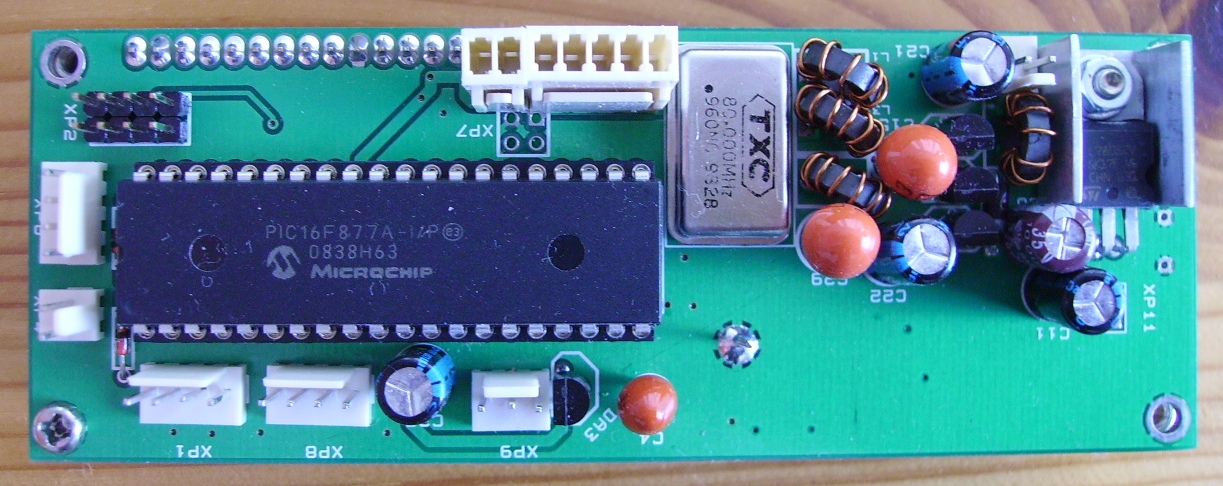

(31-07-2010 16:38)sp9ezq napisał(a):  Na 14 padzie przerzutnika przed jego wlutowaniem występowało napięcie 5,0V a po wlutowaniu - 3,91V co odbiega od wartości podanej przez Adama - ok. 4,7V ale nie mniej niż 4,6V.
Stanisław,
układ AC74 jest zasilany poprzez rezystor R27=51 om, dlatego napięcie zasilania spadło po wlutowaniu układu. Jeśli układ pobiera 10mA * 51 daje to spadek 510mV. U mnie zasilanie AC74 wynosi 4,26V co świadczy, że układ pobiera około 15mA, to zależy od technologii wykonania układu i producenta. U Ciebie AC74 musi pobierać około 20mA, dużo ale dopuszczalne dla układów AC. Według mnie procesor będzie pracował bez problemu przy poziomach zegara około 4V (tak jak u Ciebie). Gdyby okazało się, że są problemy zmień rezystor 51 na 39 om co spowoduje podniesienie napięcia zasilania układu do około 4,2V. Proponuję włączyć układ z LCD oraz procesorem i sprawić czy działa poprawnie.
Układ DDS lutujemy dopiero po sprawdzeniu działania procesora. Po wlutowaniu DDS koniecznie musimy umyć układ i sprawdzić pod lupą czy nie ma zwarć pomiędzy pinami. Jeśli jest OK lutujemy "termopad".
Warto uważnie obejrzeć płytkę Waldka SP2JJH w poprzednim poście (mocne dławiki na zasilaniu, radiator na 7805, złącza z zamkiem).
Dławik na zasilaniu +5V musi być solidny ze względu na duży prąd pobierany przez podświetlanie LCD.
