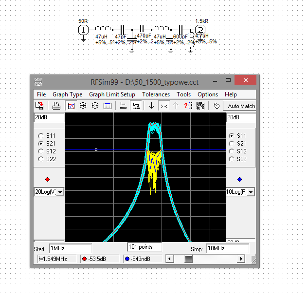

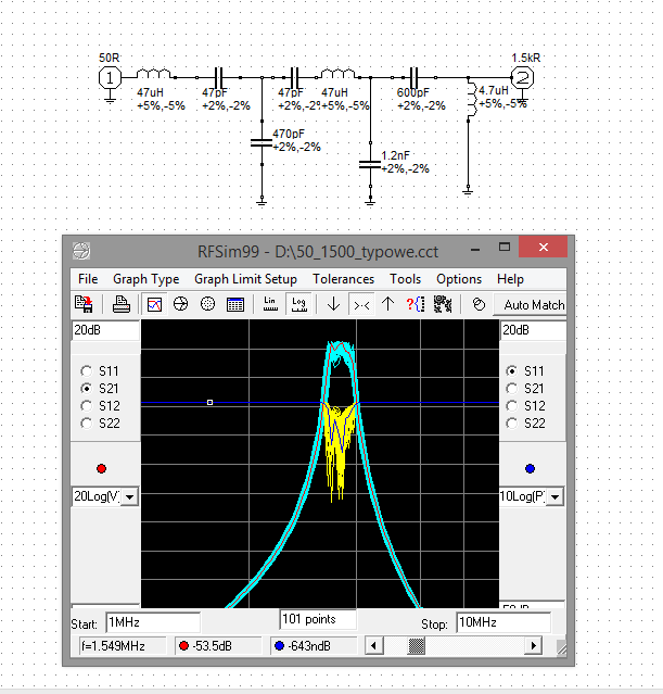

Post: #82
RE: Prosta homodyna dla początkujących
.cct  50_1500_typowe.cct (Rozmiar: 18.77 KB / Pobrań: 1175)
50 od anteny, 1500 od strony ne602
Czy ktoś byłby taki miły i to sprawdził, bo ja cieniutki w te klocki jestem? (na wykresie to jasnoniebieskie to jest sweep przy założonych tolerancjach)
Tego typu filtry stosował Siergiej US5MSQ
MAc
mrn
(Ten post był ostatnio modyfikowany: 03-02-2015 0:12 przez SP9MRN.)
03-02-2015 0:05

Jurku a o którym układzie piszesz, parę tych filtrów powstało. Ta konstrukcja będąca mixem PA3AKE i Waldka SP4JJH to była trójcewkowa. Filtr dwucewkowy na dławikach ma znacząco inne parametry. Maksymalne tłumienienie ograniczają właśnie dławiki, przy rdzeniach toroidalnych jest wyraźnie lepiej. Pozwalam sobie je załączyć. Masz nieco bardziej strome zbocza kosztem dużo większej nierównomierności w paśmie przepustowym -ale coś za coś. Polecam zabawę qucs-em studio on ma optymalizer.
.pdf  80m.pdf (Rozmiar: 14.78 KB / Pobrań: 1467)
(Ten post był ostatnio modyfikowany: 03-02-2015 11:04 przez SQ4AVS.)

Jeszcze jedno - w wersji dławikowej 50/1500 kondensatory szeregowe składają się z jednego mniejszego+trymer - ja narysowałem uproszczone - jako pojedyncze, przyjmując ich wartość jako sumę!!!
Może się okazać, że przy przyzwoitych kondensatorach i dławikach da się osiągnąć charakterystykę filtru WYSTARCZAJĄCĄ (nie mówię, że optymalną) dla homodyny bez stosowania trymerów. Może ale nie musi ;-)
