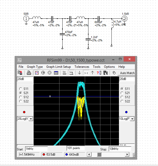

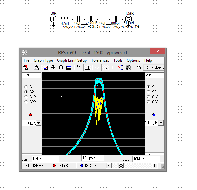

Maćku to może tak
klucze lub multiplekser jako mieszacz -cena niższa niż ne602 a parametry lepsze
filtry pasmowe niestrojone na dławikach, można dać szersze pasmo wtedy nie trzeba ich stroić a odporność na skrośną i tak dobra
generator tu najprościej i najtaniej lc - to jedna jedyna zmienna, takie radio dla osoby mającej częstościomierz wypali od razu, filtry na opamp bo z cewkami to tylko zabawa dla początkującego

@Rafał:
602 ma jedną wielką cechę - scalak +3 elementy na krzyż i mamy zarówno mieszacz jak i generator oraz wzmacniacz. Proste i "działa od popatrzenia".
Nie będą się oczywiście upierał :-).
Apropos filtru - nie masz przypadkiem takiego policzonego z wejściem 50 a wyjściem 2k? (1-2, byle dużo)?

Sq4avs: "filtry na opamp bo z cewkami to tylko zabawa dla początkującego"
A husarek ma filtry LC Smile
Dobór kondenstatorów do filtrów na wzmacniaczach operacyjnych, zwłaszcza jeśli ma to być wąski filtr, tez nie jest taki zupełnie przypadkowy.
08-07-2013 20:36
SQ4AVS Offline
Liczba postów: 1,401
Dołączył: 29-01-2010
RE: Prosta homodyna dla początkujących
chodziło mi o to, że filtry na cewkach to zbyt trudne dla początkującego jeśli radio ma działać bez uruchamiania
dobór kondesnatorów nie stanowi problemu jeśli używamy ich w tolerancji parę procent, wystarczy posymulować sobie
Maćku ja polecałbym Ci filtr na 50 om i trafo w górę
