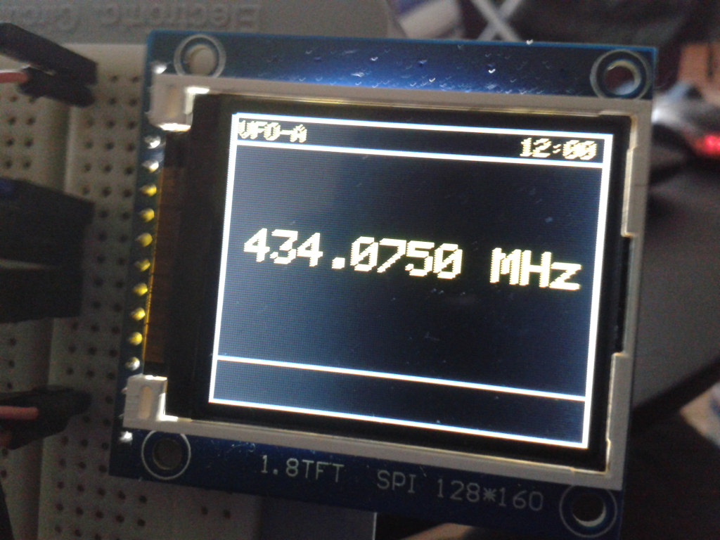

(02-07-2013 11:28)SP9MRN napisał(a):  Moim zdaniem biblioteki są kluczem. Jest ich cała masa, z każdą chwilą są nowe i coraz lepsze.
Obsługa wyświetlacza - czy tekstowego czy graficznego sprowadza się do umownego "print"
...prawda Wink rameczka
Kod:
void drawramki(){
  tft.drawRect(0,0,160,128,ST7735_WHITE);
  tft.drawLine(0,12,160,12,ST7735_WHITE);
  tft.drawLine(0,108,160,108,ST7735_WHITE);
częstotliwość:
Kod:
void drawFrequency(){
  tft.setCursor(10,50);
  tft.setTextColor(ST7735_YELLOW,ST7735_BLACK);​
  tft.setTextWrap(false);
  tft.setTextSize(2);
  tft.print(frequency,4);
  tft.print(" MHz");
dla uproszczenia kodu zamknałem to sobie w osobnych funkcjach które wołam gdy coś się zmieni.
