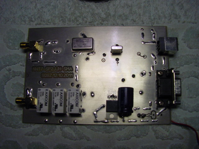

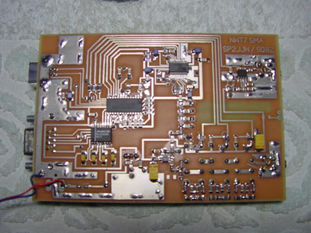

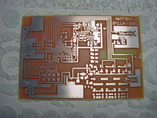

W tym poscie ( zakladam ze schemat NWT 7 maja wszyscy zainteresowani), wrzucam PCB NWT 7 opracowana poprzednio przez Waldka SP2JJH.
Nie mogac dotrzec do pliku zrodlowego zrobilem to jeszcze raz ( niestety malowanka) ale w plikach .LAY da mozliwosc dowolnej edycji.
Dwa wzorki PCB jeden w gniazdami wejsciowymi jak w oryginale BNC, drugi gniazda katowe SMA.
PCB w wersji z gniazdami SMA wykonalem , zmotowalem i uruchomilem wiec na 100% bledow "niet".
Do przedstawionych PCB pelne zastosowanie maja instrukcje i rysunki wykonane przez Waldka SP2JJH , w jego materialach znajduje sie instrukcja programowania PIC'a w wersji SMD przy wykorzystaniu zwyklego JDM'a , osobiscie lutowalem PIC'a na PCB jako jedyny element , podlaczalem JDM i programowalem , pozniej reszte mozntazu i ...dziala wszystko jak nalezy.
Tu apel do kolegi Waldka i prosba: wrzuc swoje materialy oficjalnie, bo mimo tego ze je posiadam nie mam upowaznienia do ich publikacji ;-).
Soft dla NWT 7 w tej wersji PCB to nwt7-v210 ( uklad pinow wejsc i kwarc PIC'a 20MHZ).

ponizej foto PCB
İmage İmage İmage İmage
Na koniec pozwole sobie w kilku zdaniach zwrocic uwage na kilka istotnych elementow przy montazu. Bezwzglednie nalezy wykorzystac wszystkie zawarte w projekcie otworki "via" ( przejacia masy), ich polozenie nie jest przypadkowe i po starannym wykonaniu tychze, zbednym jest jaiekolwiek ekranowanie modulow ( czesci ukladu) , ekrany poprawiaja dynamike o 0,5...1,5dB i wykonujacemu pozostawiam wybor czy warto o to walczyc czy tez nie ;-).
Jako MMIC zastosowalem MAR3 ( A03) i rezystor w zasilaniu MMIC to 10-15ohm.
