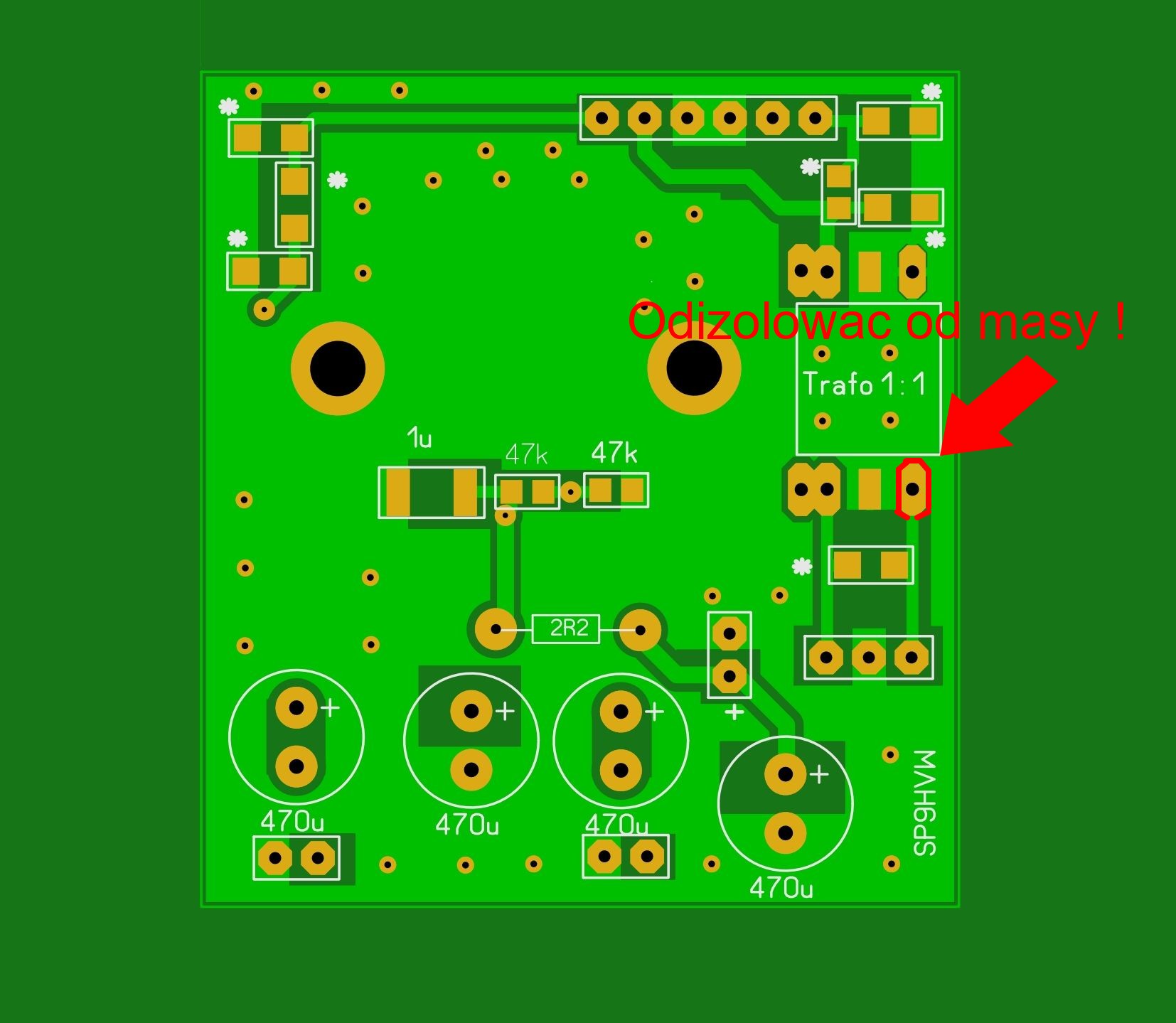

Dobry wieczór a w zasadzie już dzień dobry,
Jest błąd na płytce PCB modułu m.cz. wg SP9HVW. Trzeba odizolować jedną nóżkę transformatora separującego od strony wejścia czyli tam, gdzie przychodzi sygnał m.cz. z modułu DISCO. W załączeniu obrazki pokazujące błąd.
Jeśli nie ma kondensatorów na linii z modułu DISCO do wejścia tego modułu m.cz. można uszkodzić sobie moduł DISCO, natomiast jeśli kondensatory są zastosowane, z tym błędem audio będzie zniekształcone z tendencją do wzbudzania i przydźwięków.
