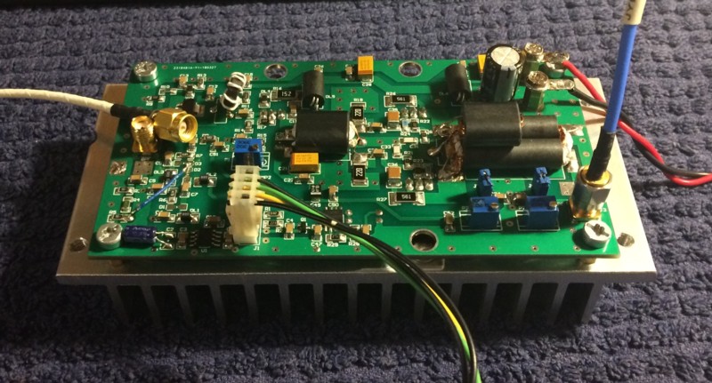

Ja w między czasie zająłem się końcówką mocy do HDSP, końcówka już działa a to jej pomiary mocy: 2=18 | 3,7=18 | 7,1=18 | 10,1=17 | 14,2=15 | 18,1=15 | 21,2=15 | 25=14,5 | 28,5=14,5 | 52=15 | 72=14 | 145=0,8
Poziom sterujący = -8dBm
Tutaj należy dodać, że moja końcówka mocy przeszła doszlifowanie u Heńka SP2JQR, który ją również pomierzył na profesjonalnym sprzęcie, którego ja jeszcze nie mam. Henio TU !!

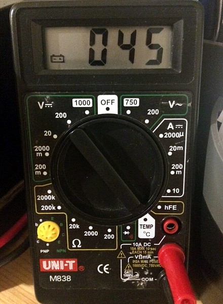

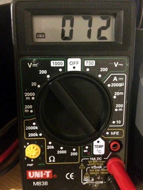

Dzisiaj dokonałem też pomiaru temperatur na radiatorze i rdzeniach transformatorów PA, podczas 10min. ciągłej pracy (nośna) 30m/CW, temperatura na radiatorze wzrosła z 25st C do 45 st C, natomiast temp. pomierzona na rdzeniu TR4 pod koniec 10 minutowego testu wyniosła 72st C, natomiast na TR2 42st C. Na zakończenie testów PA zrobiłem też dwie szybkie łączności na 80m/SSB z S549APR (59) i SP2WGB (59+15dB), potwierdzające dobre działanie wzm. mocy.

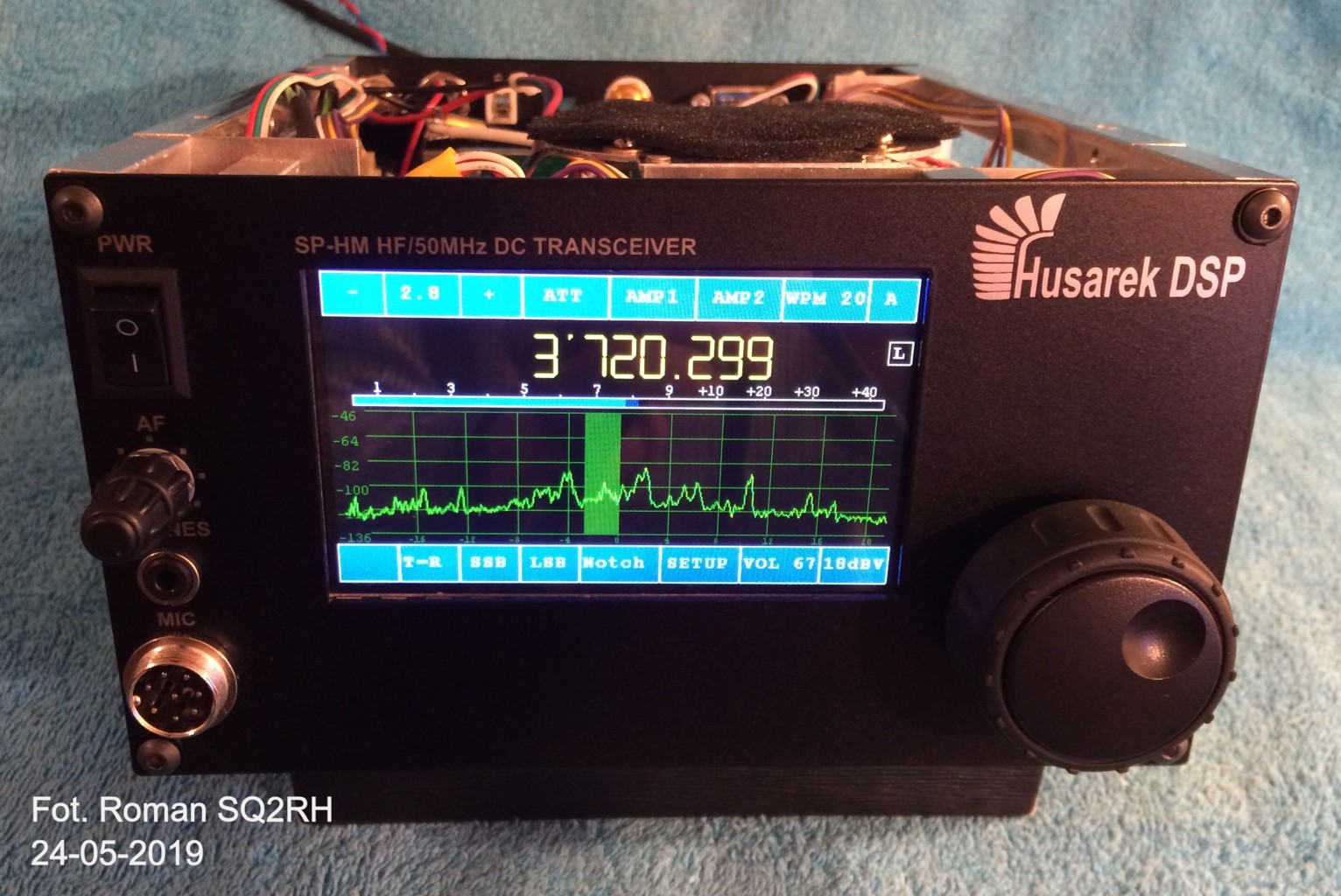

Dobry wieczór Koledzy,
Dzisiaj mój Husarek DSP wzbogacił się o nową fabryczną gałkę, która przyjechała aż z Japonii, na załączonym zdjęciu widać, jak się teraz prezentuje płyta czołowa HDSP.
Natomiast na mojej stronie WWW ( https://sq2rh.it2.pl/audio/SQ2RH_HDSP_Au...052019.MOV ) zamieściłem plik viedo (133MB) z pracy odbiornika Husarka DSP (20m/CW), można posłuchać.

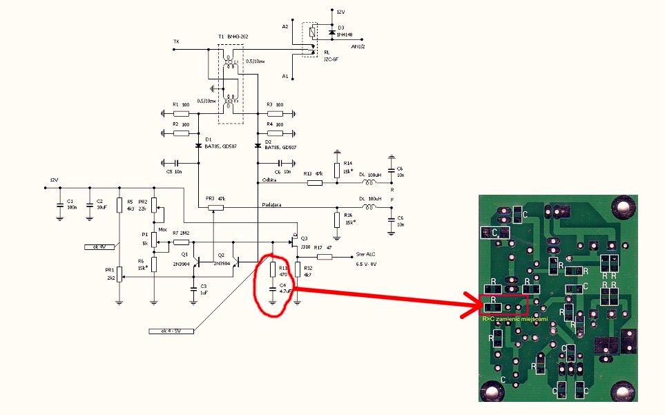

Moduł pomiarów antenowych w Husarku DSP
Wczoraj późną nocą składając moduł pomiarów antenowych do HDSP znalazłem błąd, otóż na płytce PCB trzeba zamienić miejscami R11 z C4, schemat i obraz płytki PCB w załączeniu.
