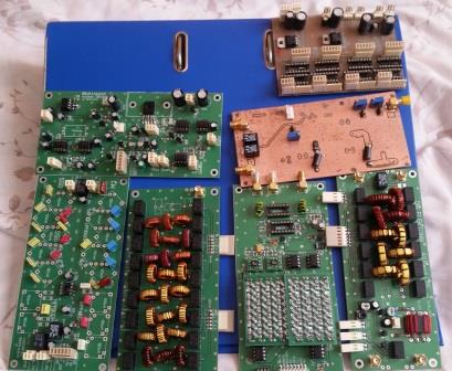

dzisiaj zaczynam swoją zabawę z "Husarkiem" . Udało mi się rozebrać filtry bez uszkodzenia . Obawiałem się tego czytając uwagi na forum . zaskoczony zostałem brakiem opisów z drugiej strony płytki arw+ mcz z DW
-radio. Czy tak ma być ? Trochę , a nawet bardzo utrudnia to montaż elementów .

Moje płytki częściowo zmontowane.

Bogdanie gratulacje . Co miałeś na myśli mówiąc o błędach na płycie homodyny z DW
-Radio ? Jestem w trakcie uruchomienia i mam problem . Mianowicie po IC 74AC02 nie ma sygnału z VFO . Na wejściu jest około 2,5V pp . Oscyloskop ma pasmo 20MHZ i sprawdzałem tylko ma 1,9 i 3,5 MHZ . Może jakaś podpowiedź .
