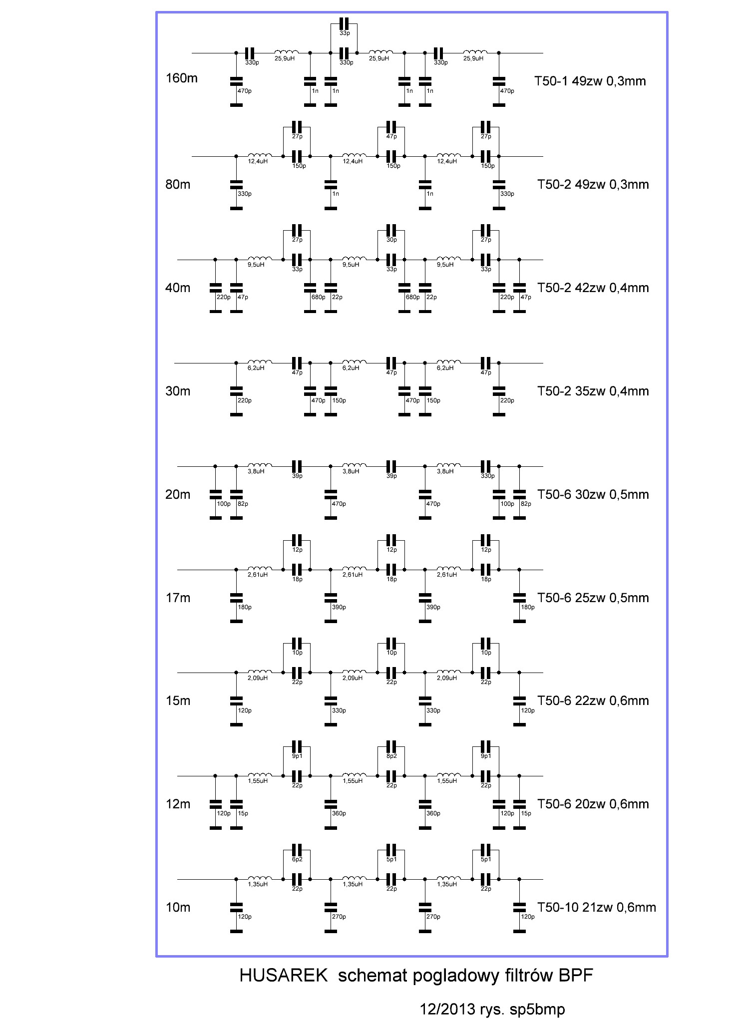

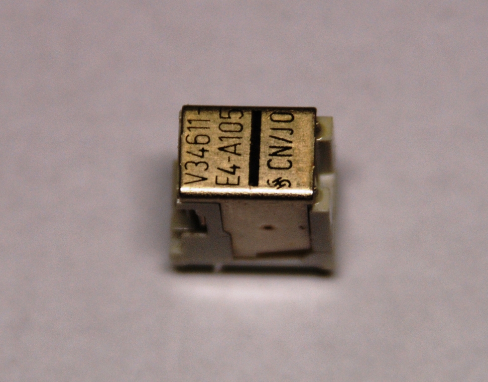

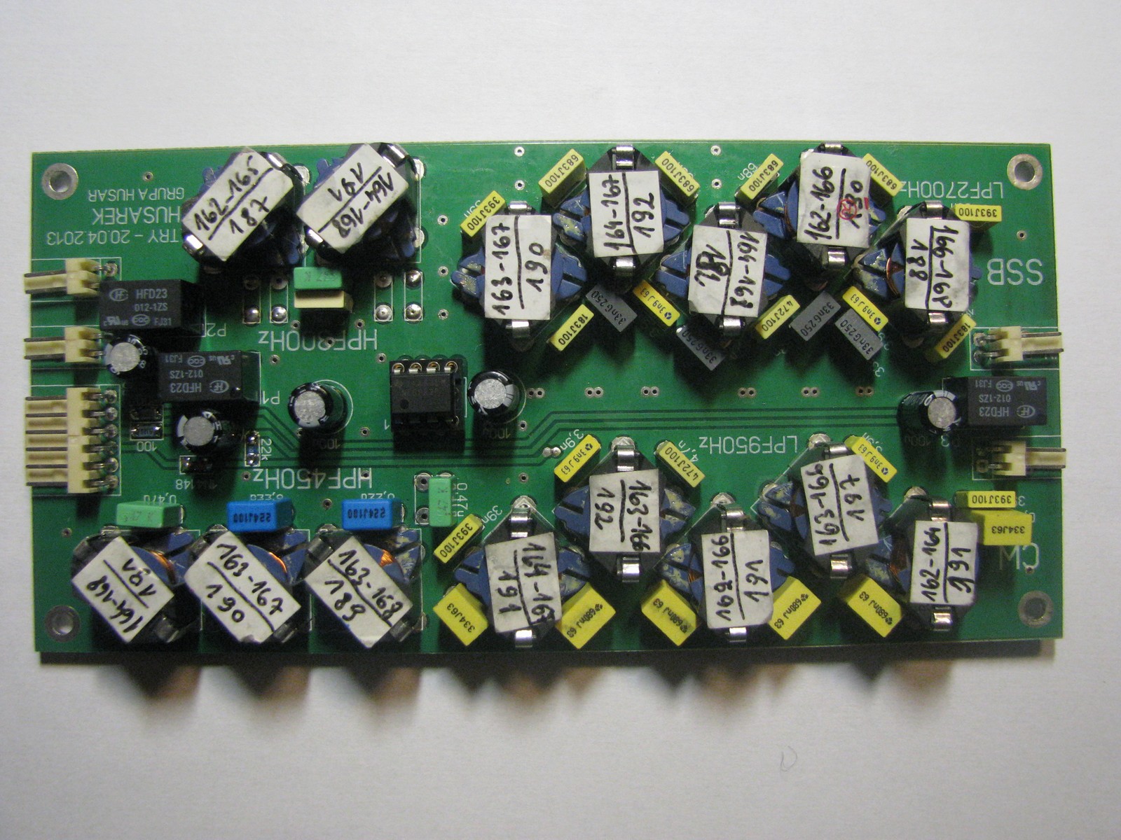

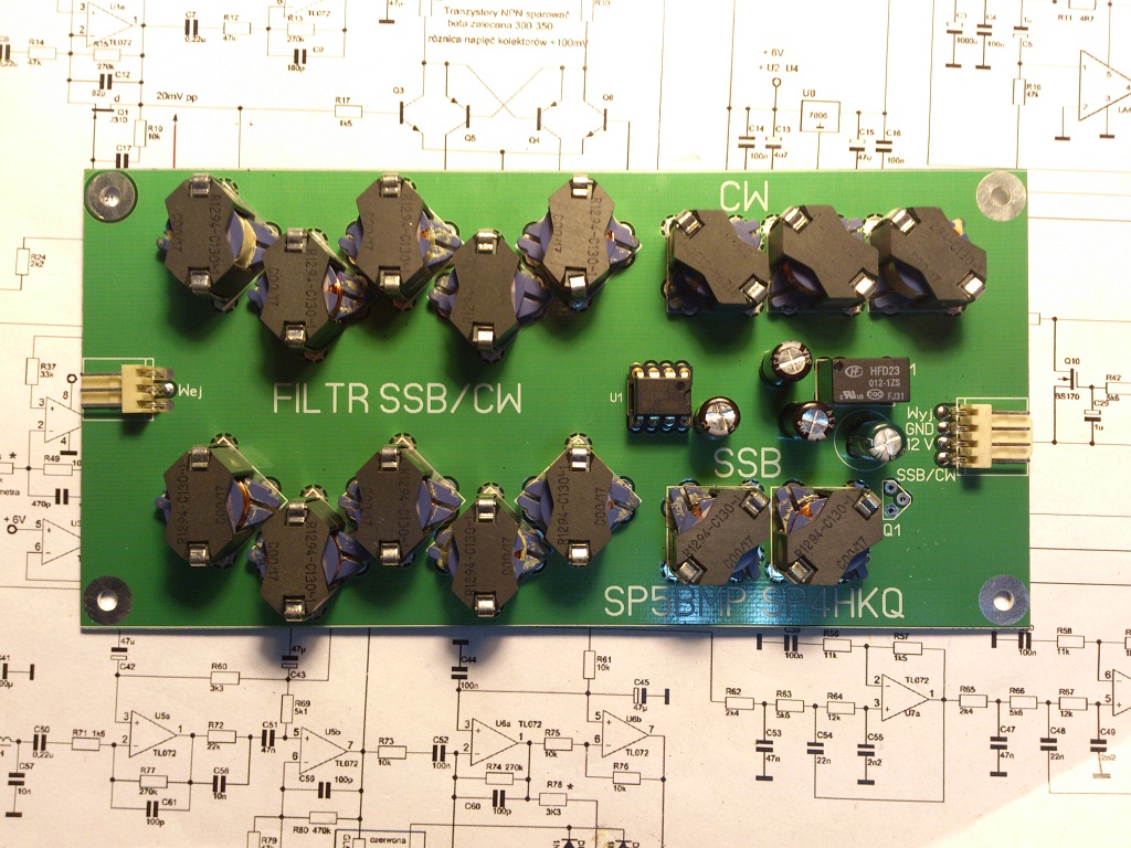

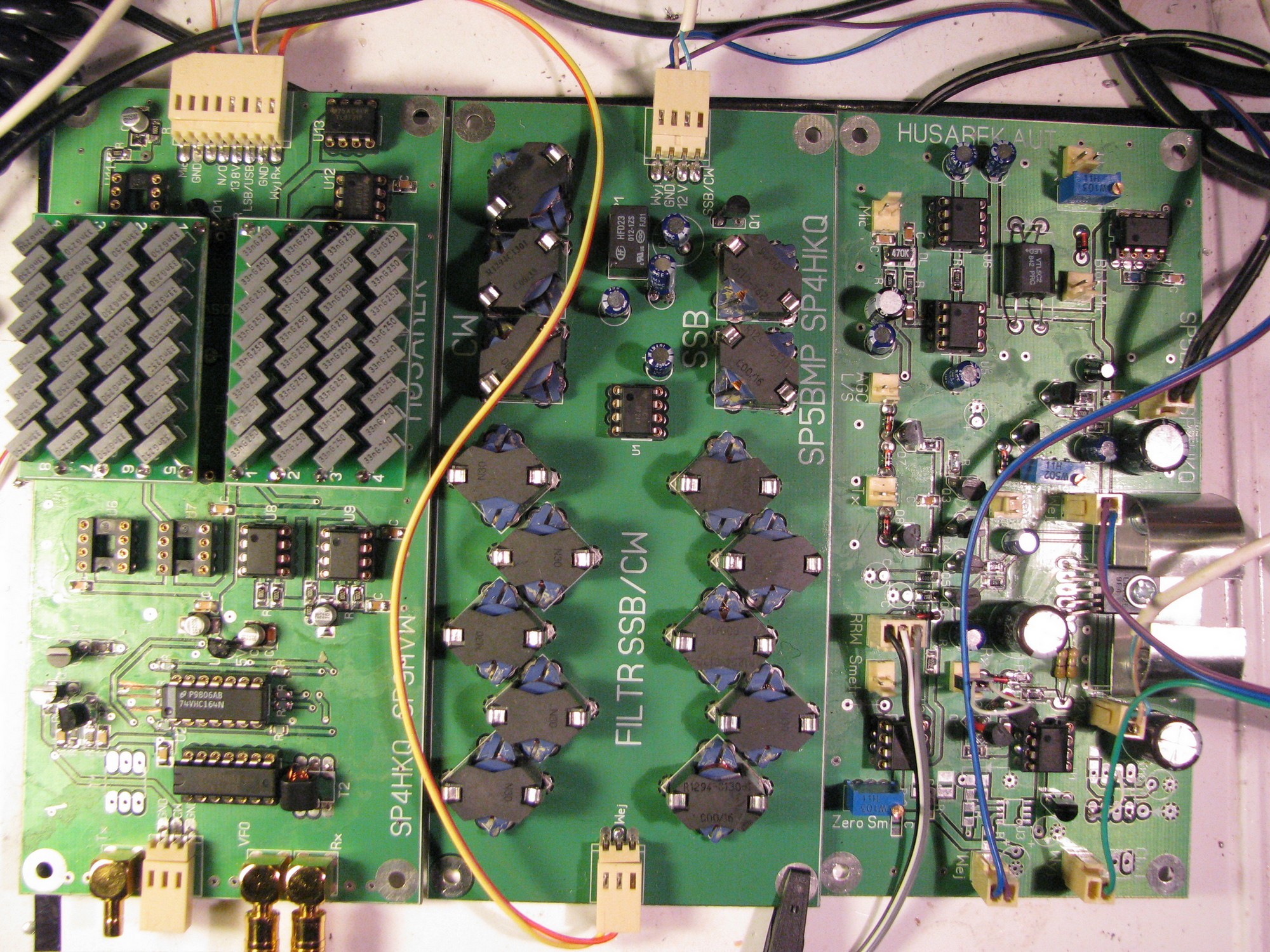

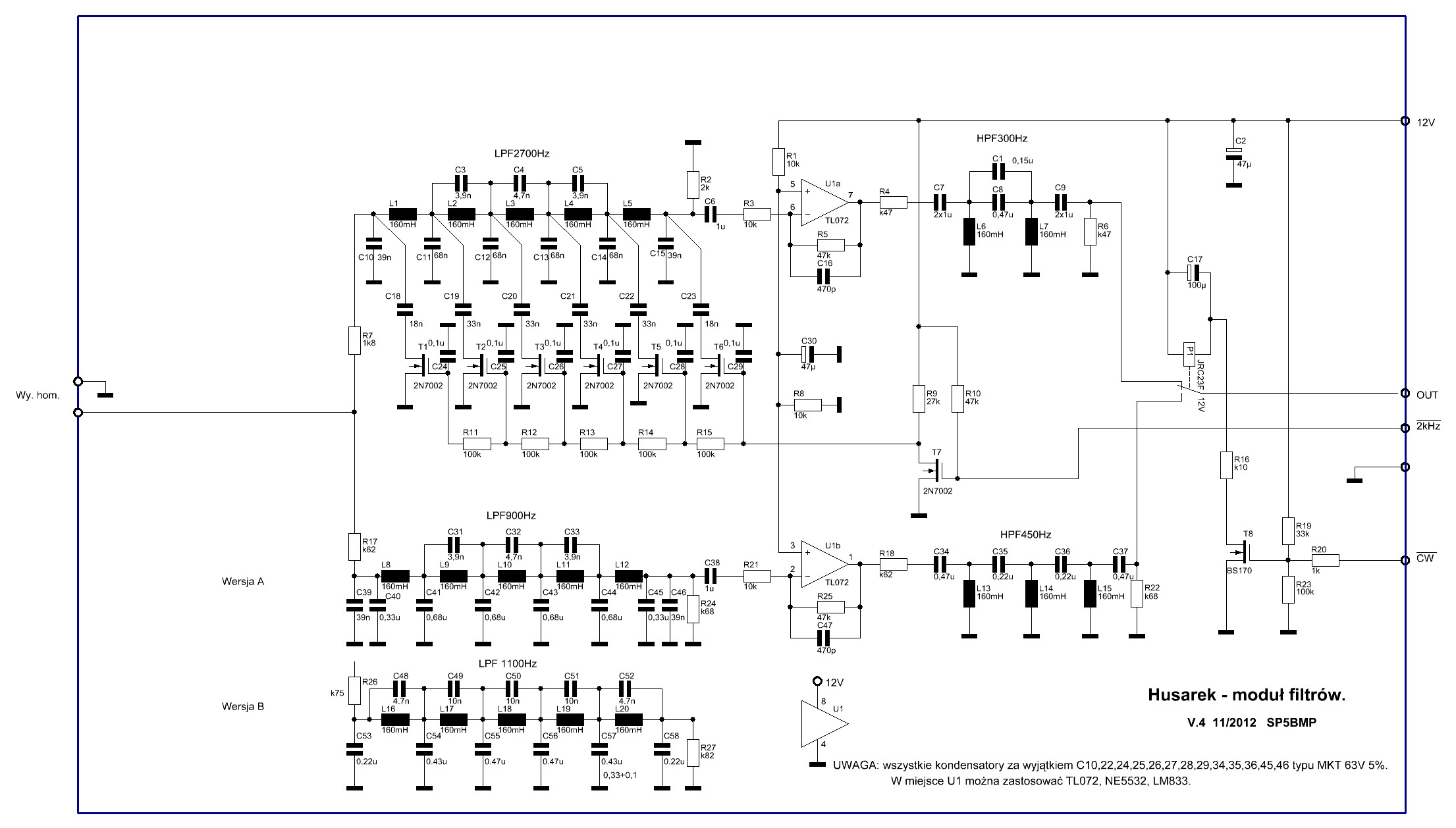

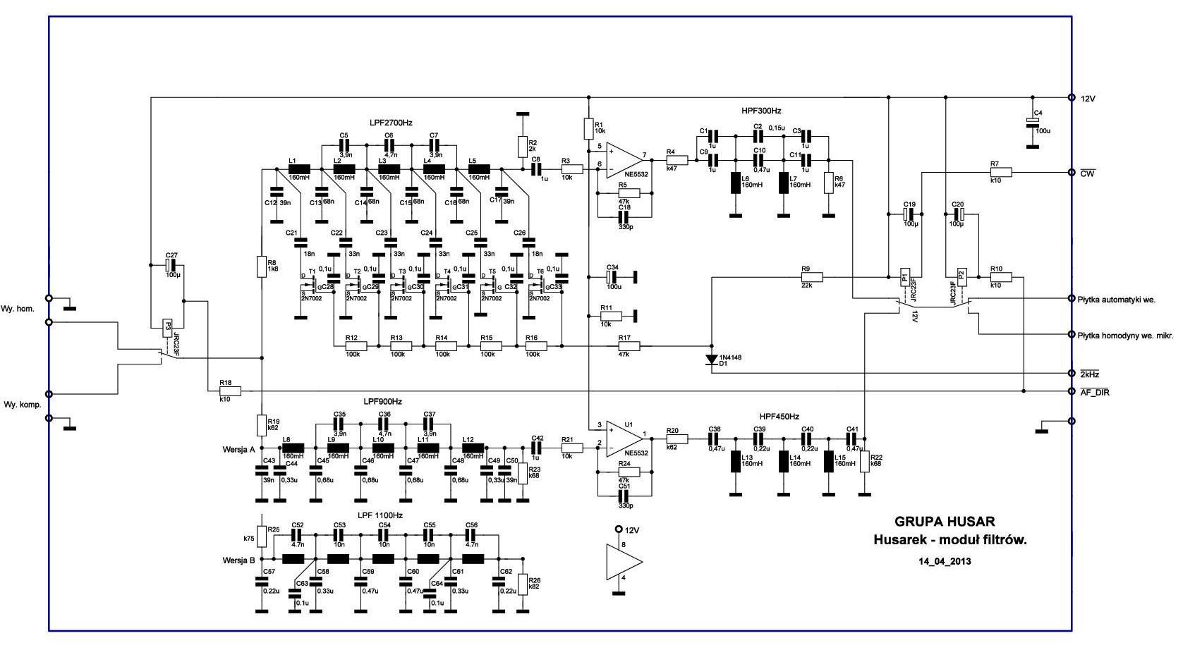

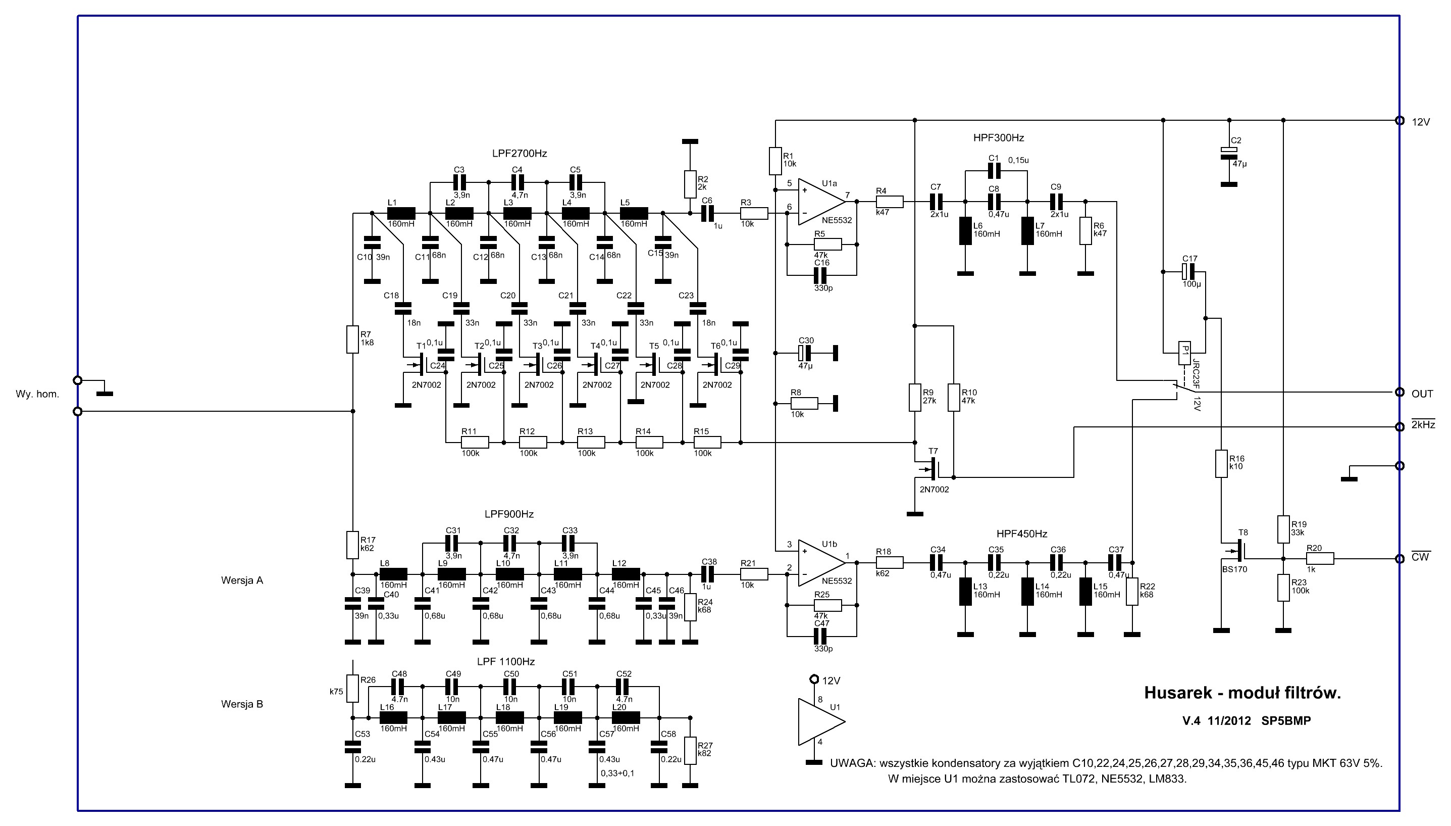

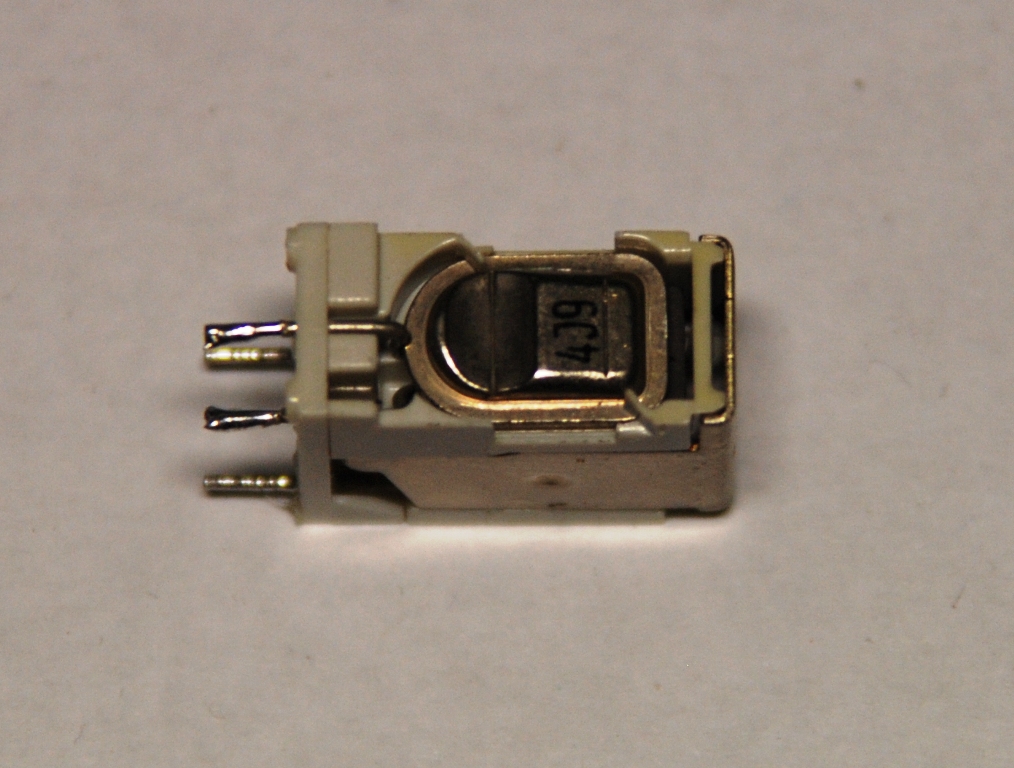

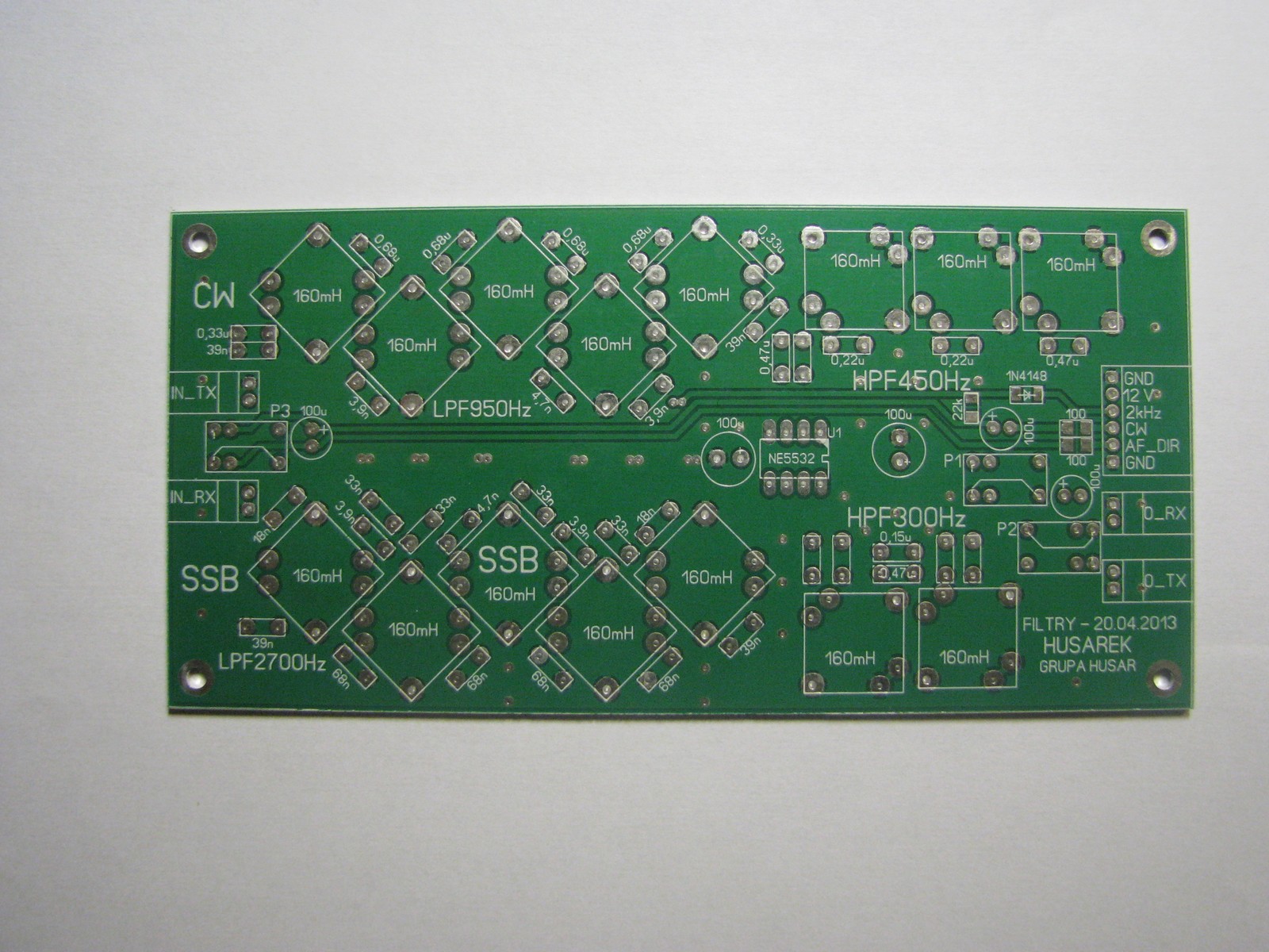

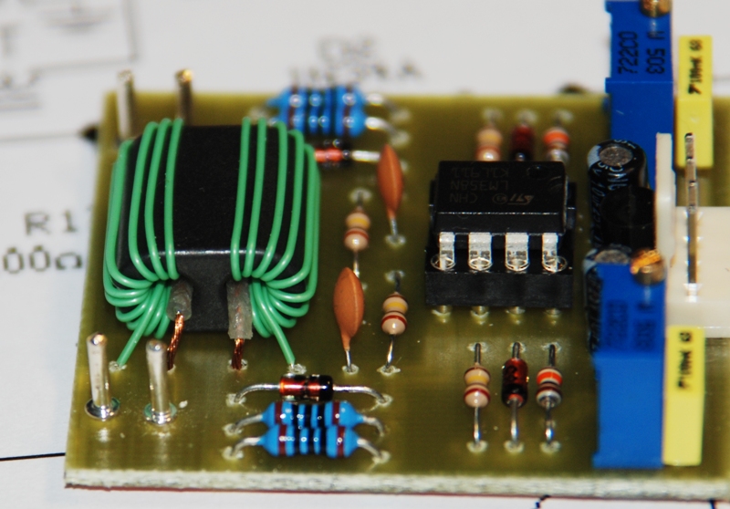

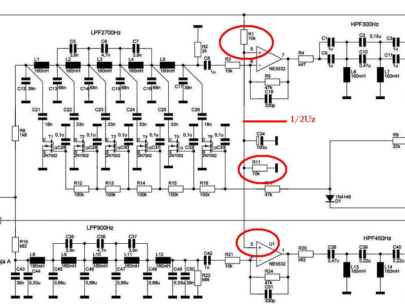

(02-09-2019 23:16)SP5MBD napisał(a):  Witaj Tadek,
Jeżeli chcemy uzyskać parametry filtrów akustycznych proponowanych przez autora projektu (Janusza) to należy zastosować cewki o indukcyjności 160mH. W innym wypadku filtry będą miały inną dobroć i parametry takiego filtra nie spełnią wymagań projektowanych. Najlepiej zastosować rdzenie proponowane w #61 ( z dławika modemowego V33103). Cena tych dławików (rdzeni) jest niska oraz są obecnie dostępne w sklepie. Szkoda tracić czas na eksperymenty.
73! Stefan
Zapytałem , bo po prostu takie mam bez nawijania . Są nawijane piękną licą .
Znalazłem też o indukcyjności regulowanej od 140 do 180 mH . Oznaczenie 107-2 jednak jest ich za mało do projektu . Dziękuję za odpowiedź i pozdrawiam
Tadek

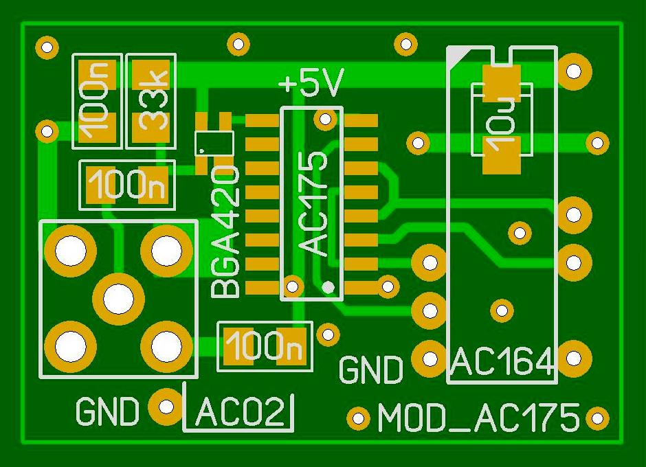

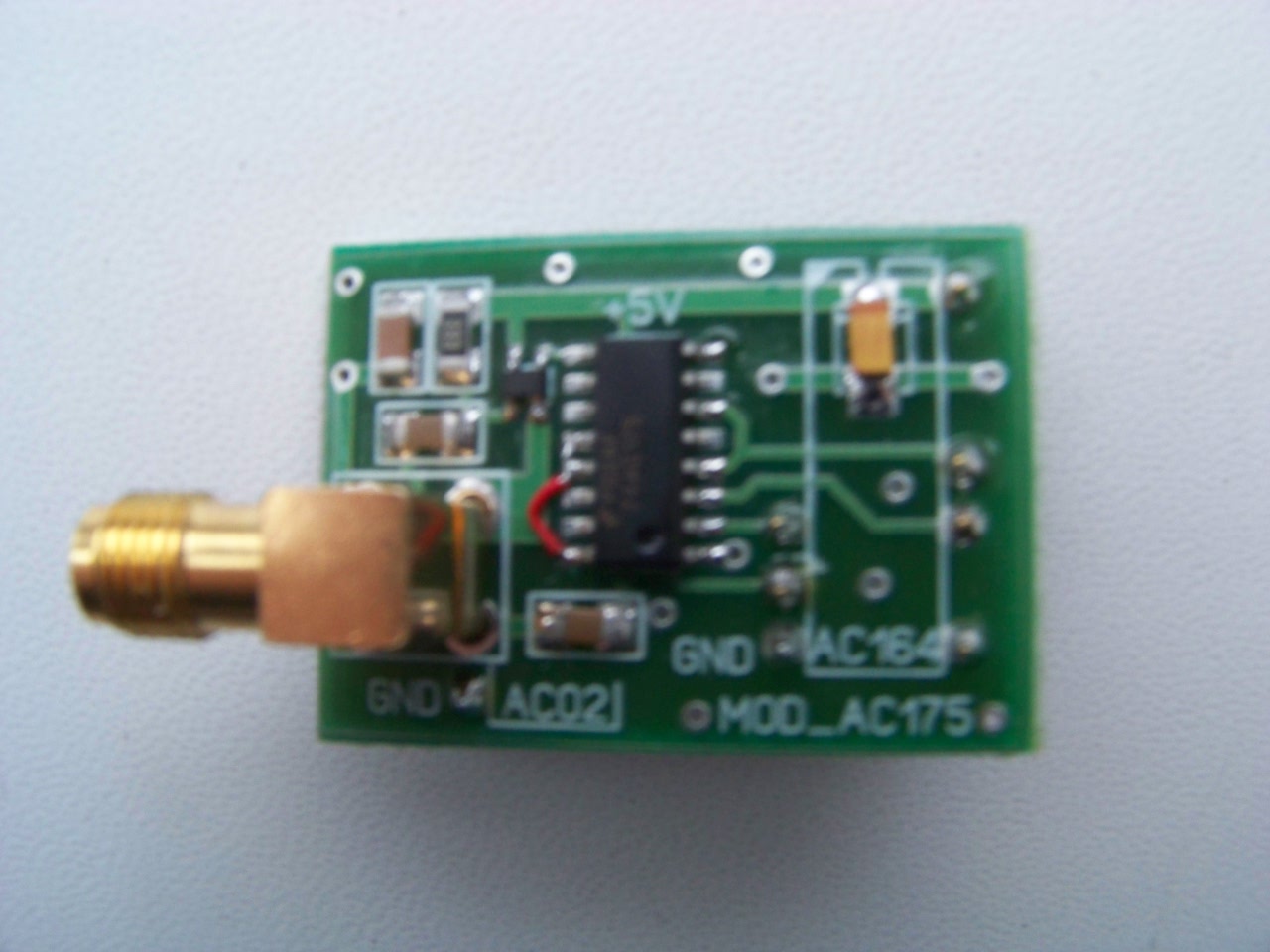

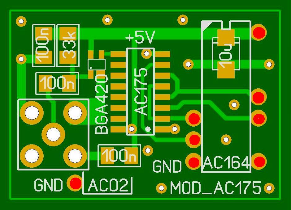

Czy może ktoś z kolegów posiada płytkę husarek_mod_AC175 ? Chętnie bym nabył .
03-03-2021 22:52

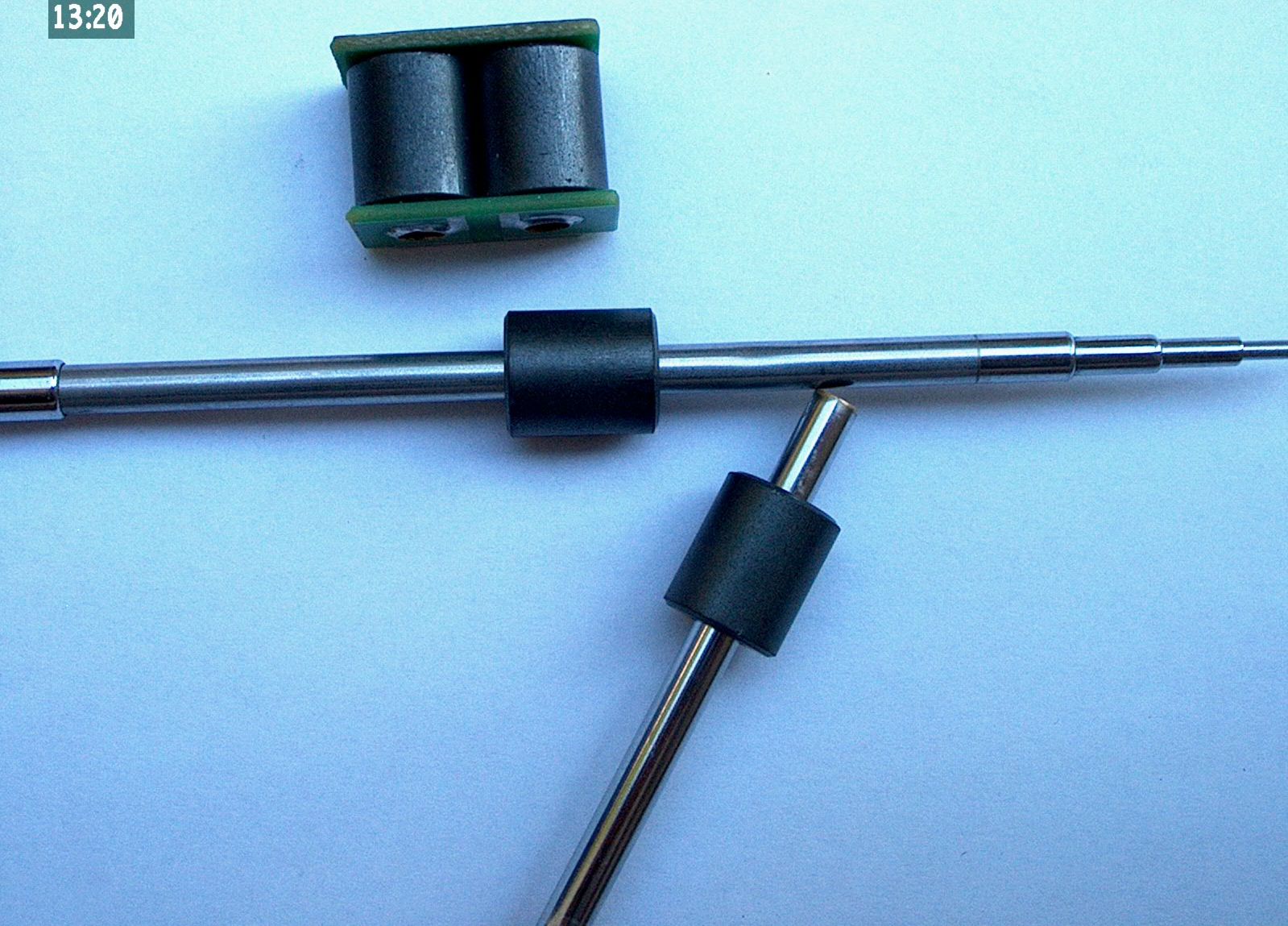

(13-02-2014 17:00)SQ8PEI napisał(a):  Witam,
Czy koledzy mają jakiś sposób na rozdzielenie "połówek" rdzenia dławików V33103 bez uszkodzenia?. W miejscu kropli kleju zdarza mi się uszczerbanie rdzenia i nie ważne czy klej z wierzchu usunę czy nie. Zamówiłem kilka sztuk więcej ale jak tak dalej będzie szło to będę musiał domówić Sad.
Z góry dziękuję za pomoc.
Krzysiek
Zaraz zostanę mistrzem odgrzewania tematuTongue. Ja robiłem tak że wszystkie filtry zalałem wrzątkiem i 100% odzysku bez stratBig Grin. Tak dla potomnych co będą składać homodynkę.
Tomasz 73"

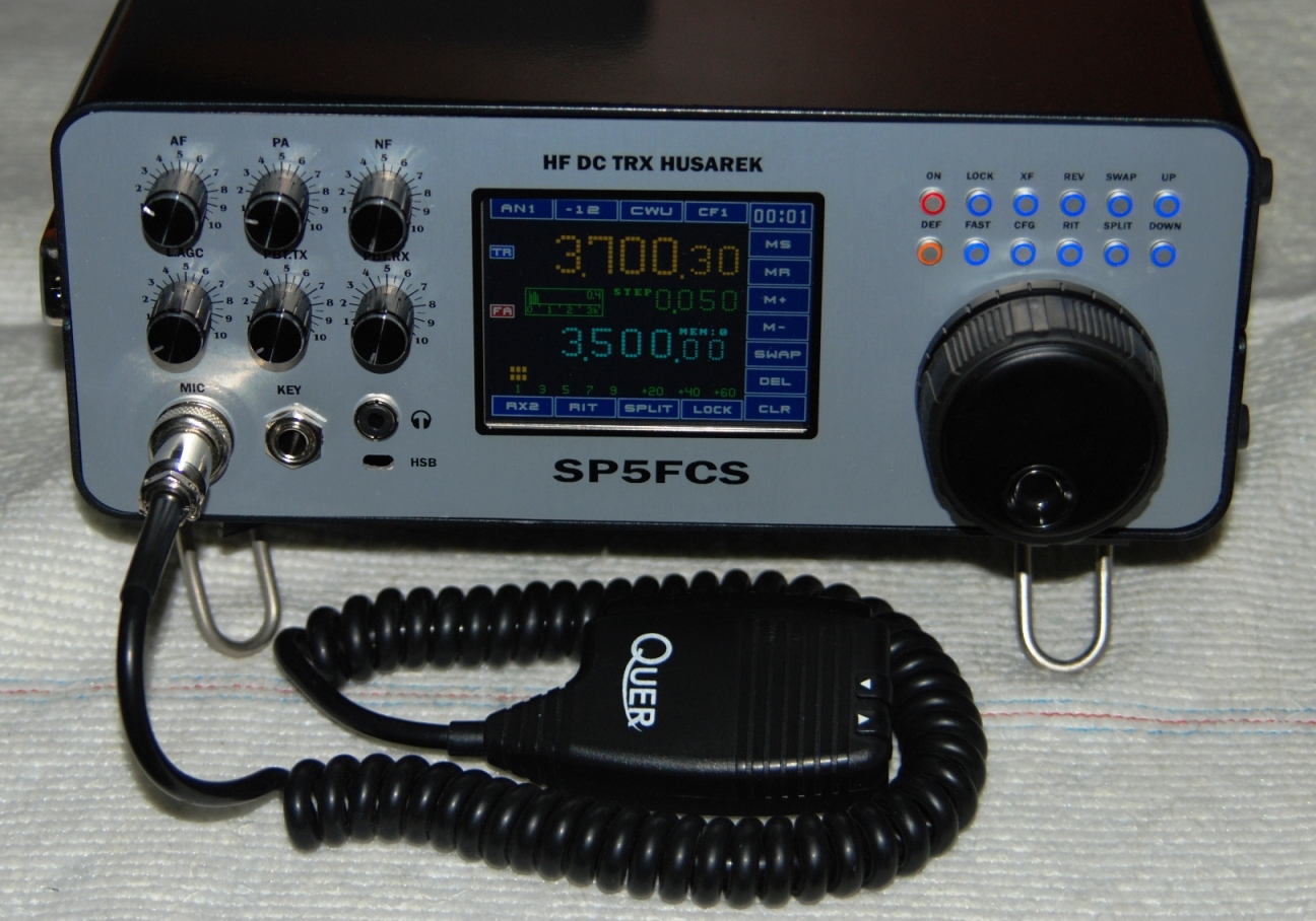

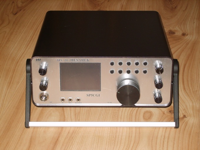

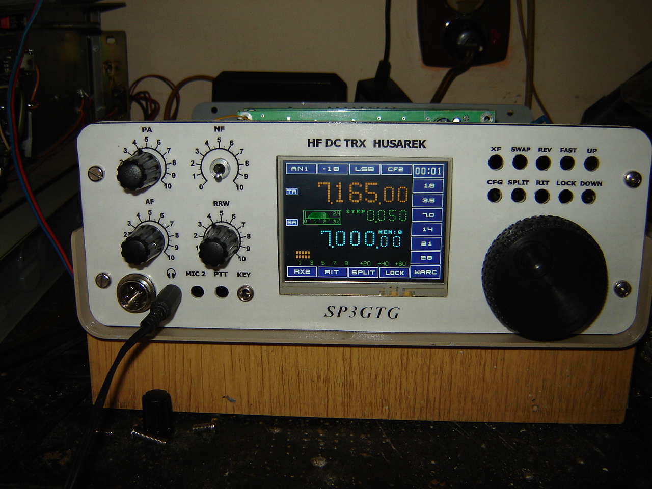

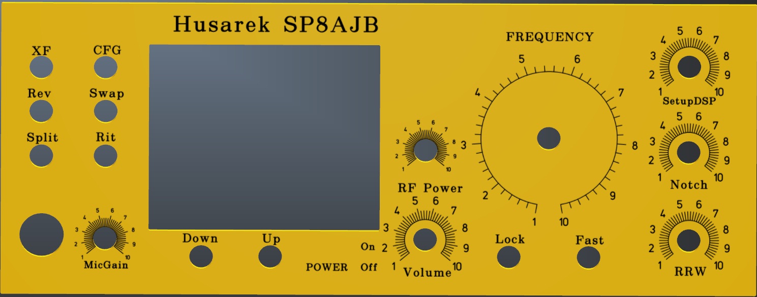

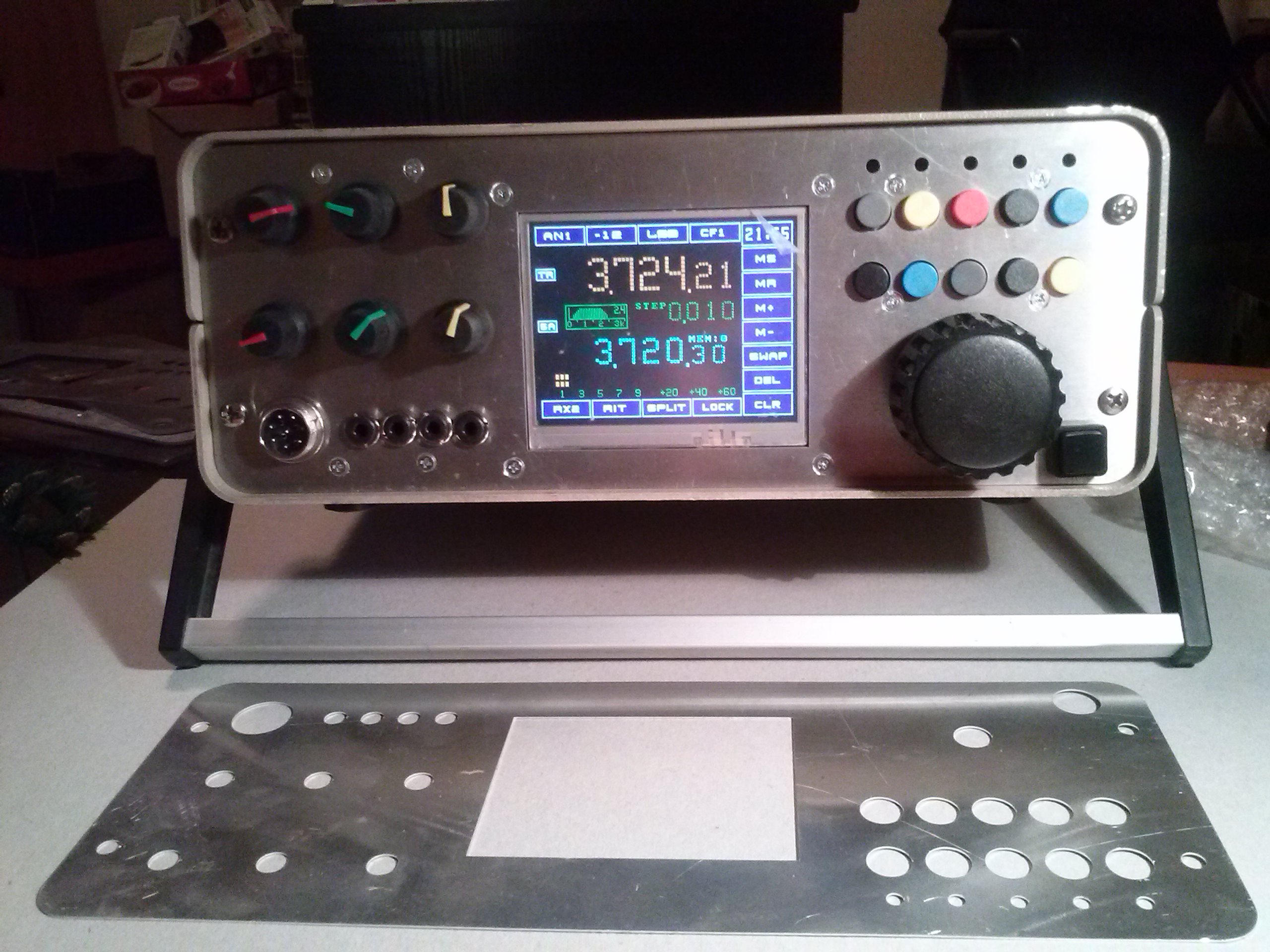

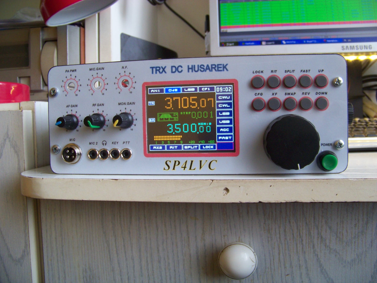

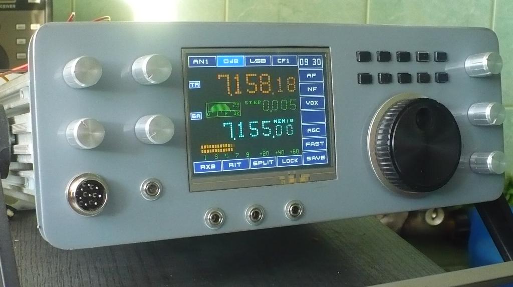

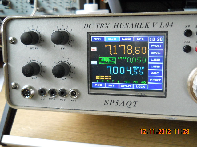

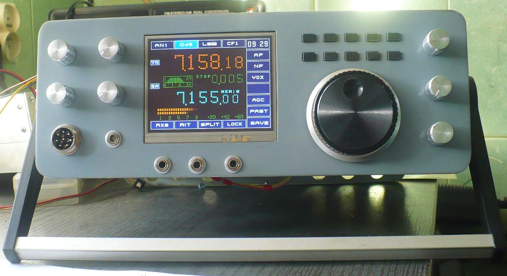

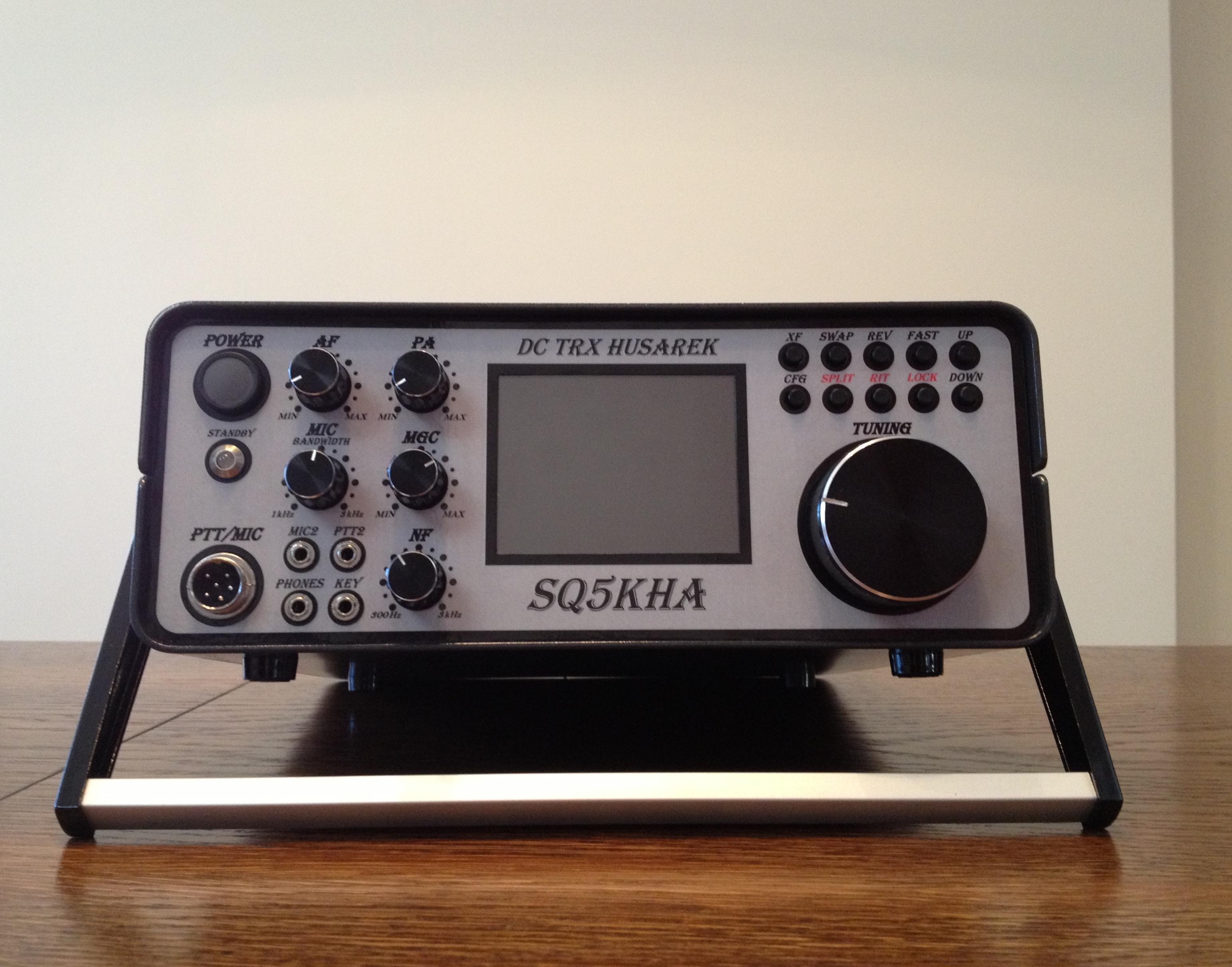

A może by tak jakiś nowy FrontPanel do Husarka.Smile İmage
29-06-2021 1:04
SP8GPQ Offline
Tadek
Liczba postów: 354
Dołączył: 26-01-2013
Post: #915
Wink RE: HUSAREK - nowa homodyna dla "każdego"
(29-06-2021 1:04)SP8AJB napisał(a):  A może by tak jakiś nowy FrontPanel do Husarka.Smile
Bardzo fajny front . Czy można z tego wydruk zrobić z zachowaniem prawidłowych wymiarów?
05-07-2021 18:57
SP8AJB Offline
Liczba postów: 5
Dołączył: 03-02-2015
Post: #916
No nie wiem, nie wiem. Można spróbować. Wymiar fronta to szer=255mm, wys=100mm. Ale najlepiej wydrukować z oryginalnego pliku FrontDesignera.
07-07-2021 11:28
SP8GPQ Offline
Tadek
Liczba postów: 354
Post: #917
(07-07-2021 11:28)SP8AJB napisał(a):  No nie wiem, nie wiem. Można spróbować. Wymiar fronta to szer=255mm, wys=100mm. Ale najlepiej wydrukować z oryginalnego pliku FrontDesignera.
Czy ten plik jest do uzyskania od kolegi ? Bardzo mi się podoba .
07-07-2021 19:11
SP8AJB Offline
Liczba postów: 5
Post: #918
A i owszem, podzielę się chętnie. Dodaję w załączniku.

Post: #919
(08-07-2021 11:02)SP8AJB napisał(a):  A i owszem, podzielę się chętnie. Dodaję w załączniku.
Bardzo dziękuję . Niestety mój Front Designer 3.0 nie czyta tego pliku. Oczywiiście po rozpakowaniu.

Post: #920
Roszerzenie .fpd to nie takie. Powinno byc .fpl, ale nie w tym problem.
Podglądnij nagłówek w pliku, jest zupełnie inny niż powinien być.
