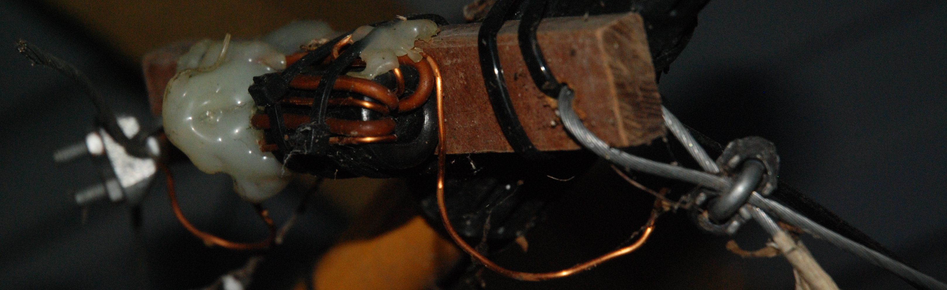

Poniżej fota mojej polowej prowizorki 2x19,5 metra, a właściwie sam balun. Jak widzicie są tam dwa uzwojenia każde po 3 zwoje zze zwykłego kabla elektrycznego o przekroju 1,5 mm2 - bo taki miałem.
Do Roberta SP5STZ : Wymagasz żeby balun pracował od 7 do 28 MHz - myślę że do dość wąskie pasmo jak na balun więc taki ci spokojnie wystarczy, ponieważ ja robilem go pod kątem 3,7Mhz to być może że po dwa uzwojenia bedzie lepiej dla ciebie - sprawdzić zawsze możesz. Nie zapomnij tylko, że to transformator - więc jedno uzwojenie do radia, a drugie ... wiesz gdzie. Więcej na ten temat nic nie wiem i nie potrafię odpowiedzieć konkretnie na twoje pytania.
