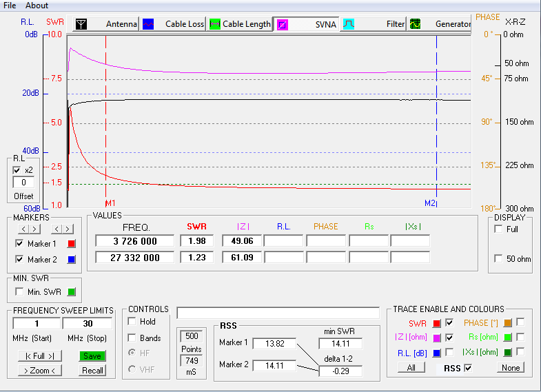

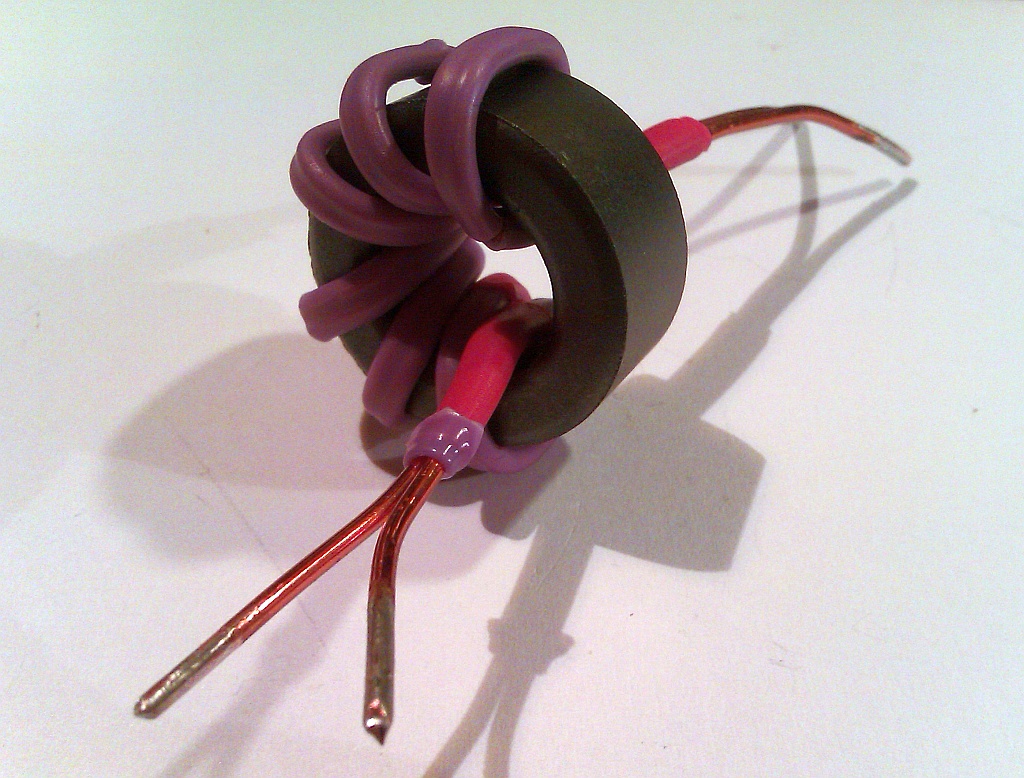

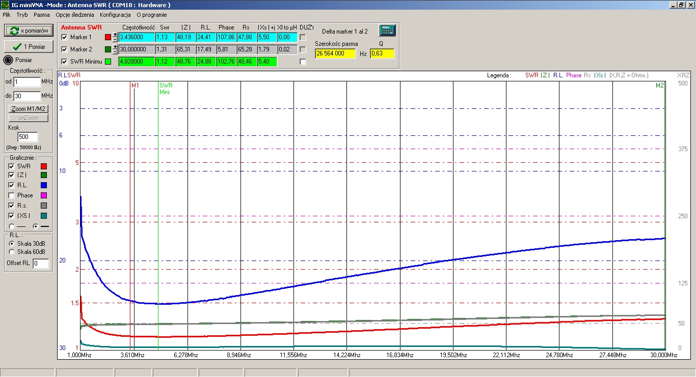

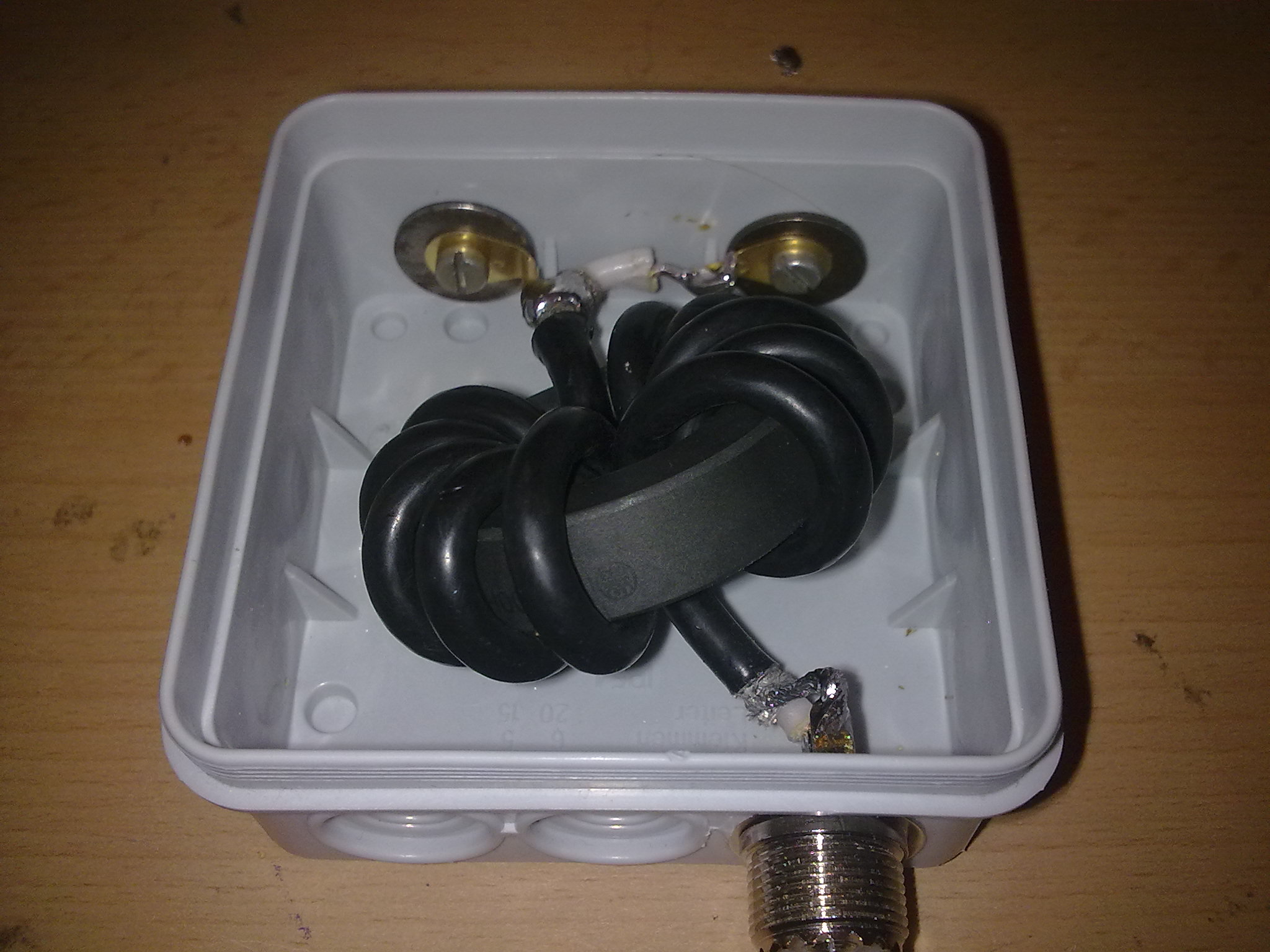

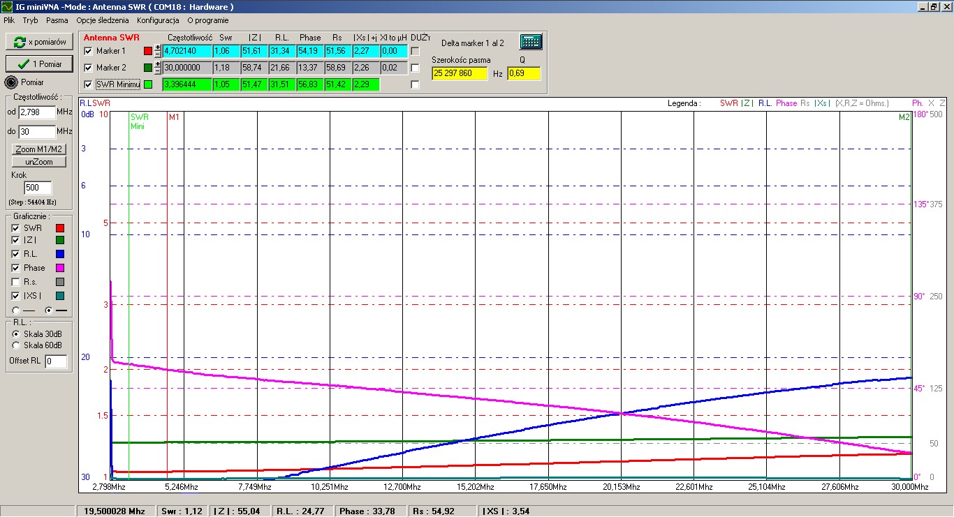

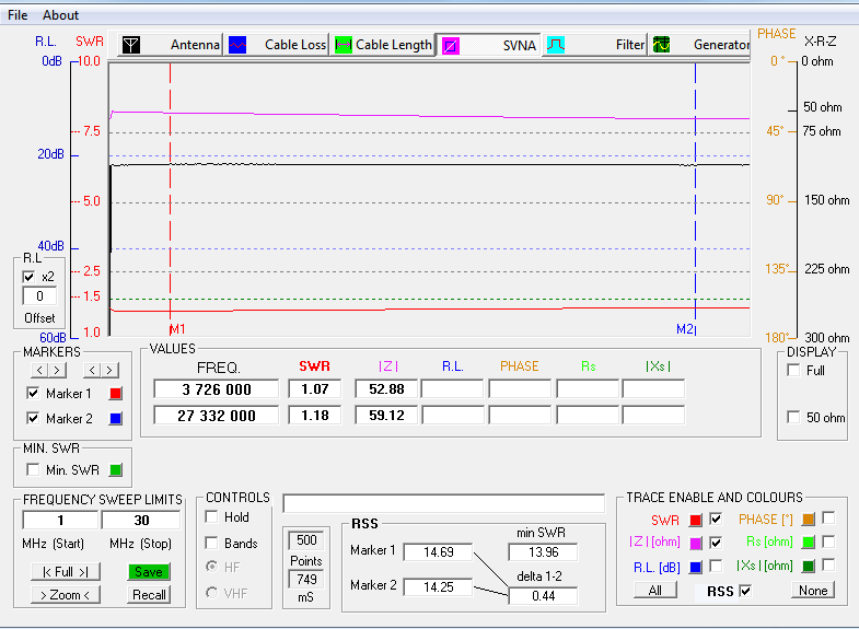

(19-03-2012 17:55)SQ8NYK napisał(a):  Czy nawijając zwoje na balunie 1:1 musze to robić koncentrykiem czy mogę zwyczajną parą przewodów i przylutować zaraz przy rdzeniu zwoje do koncentryka?
Podsumowując Twoje pytania:
1. Czy balun można wykonać z koncentryka ???

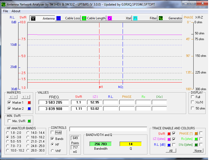

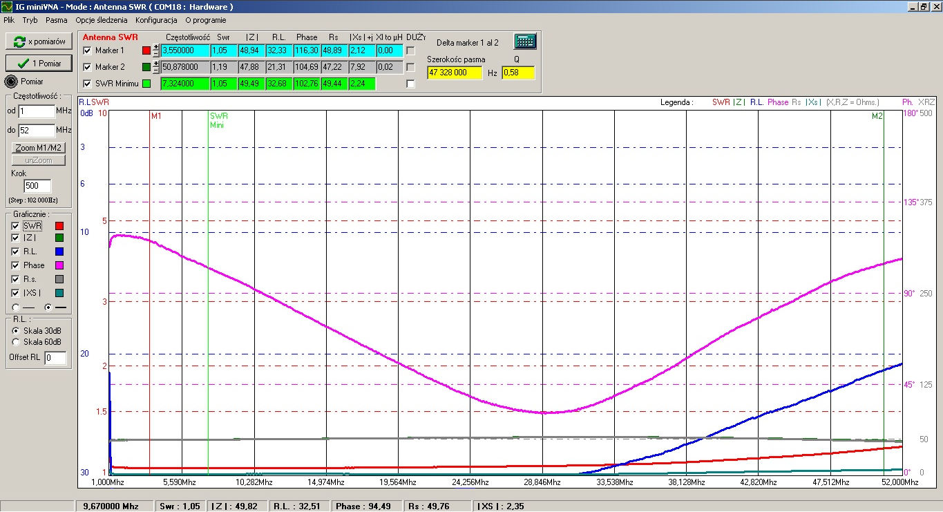

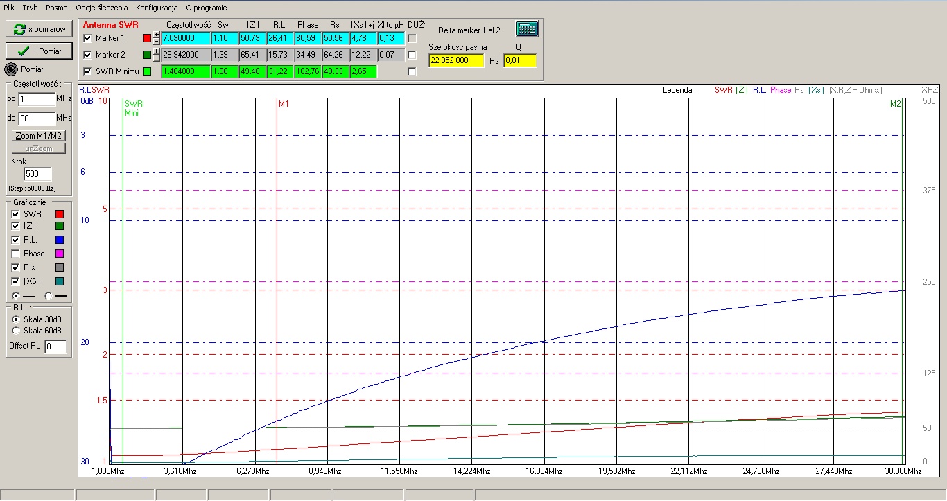

W zasadzie można, ale... Zobacz obrazek poniżej.

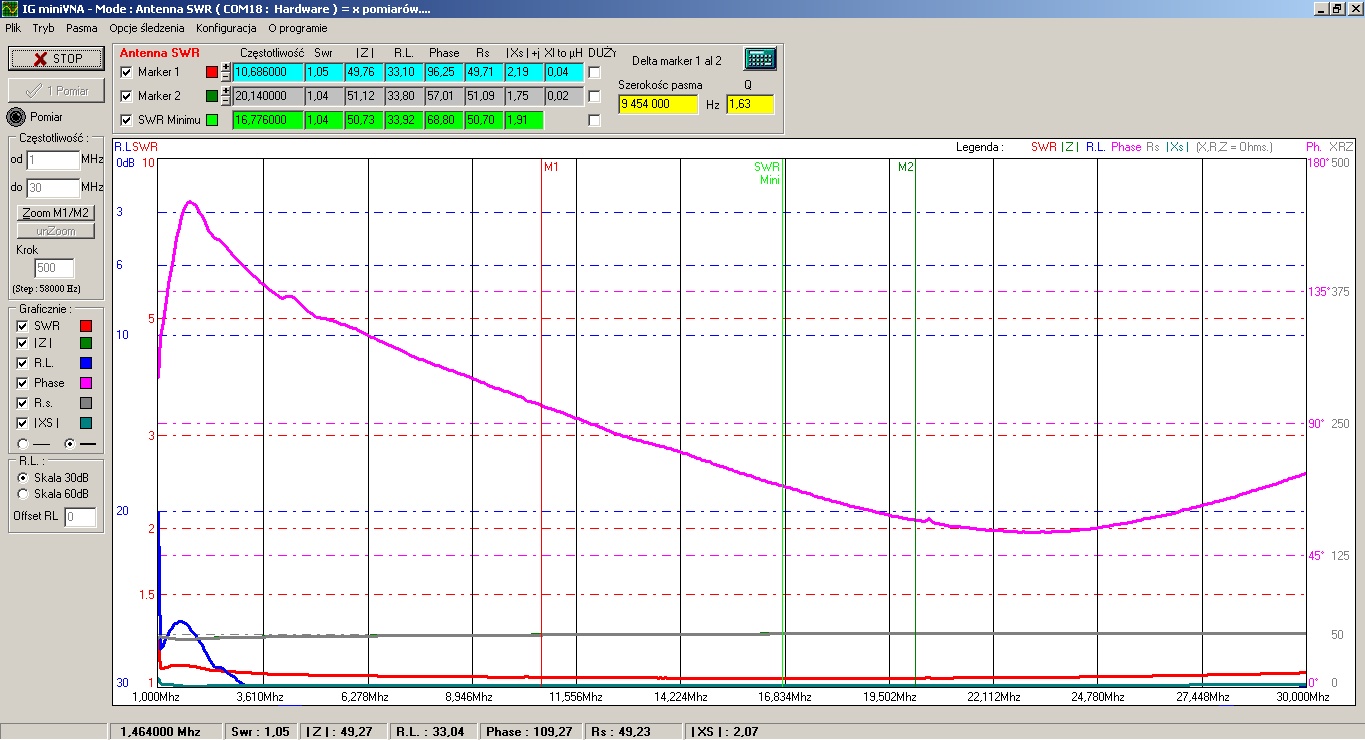

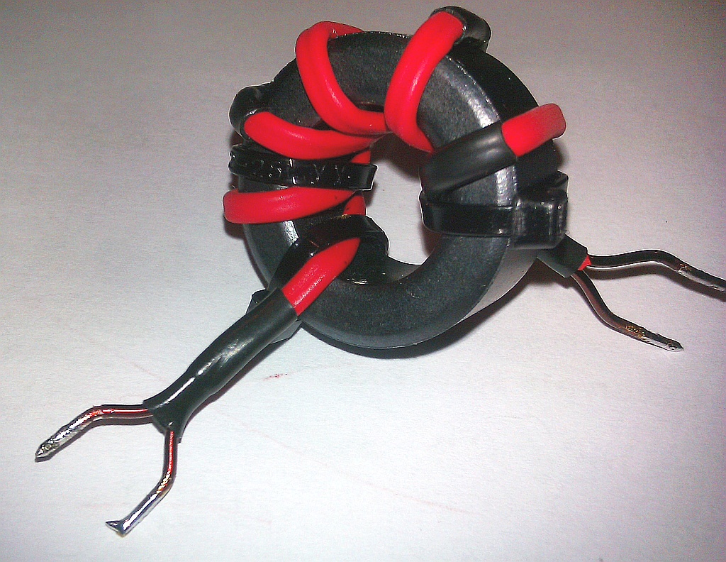

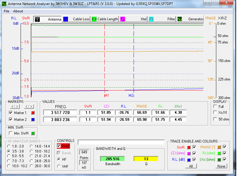

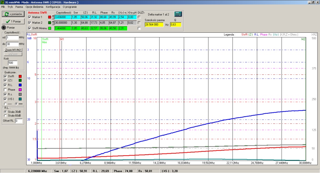

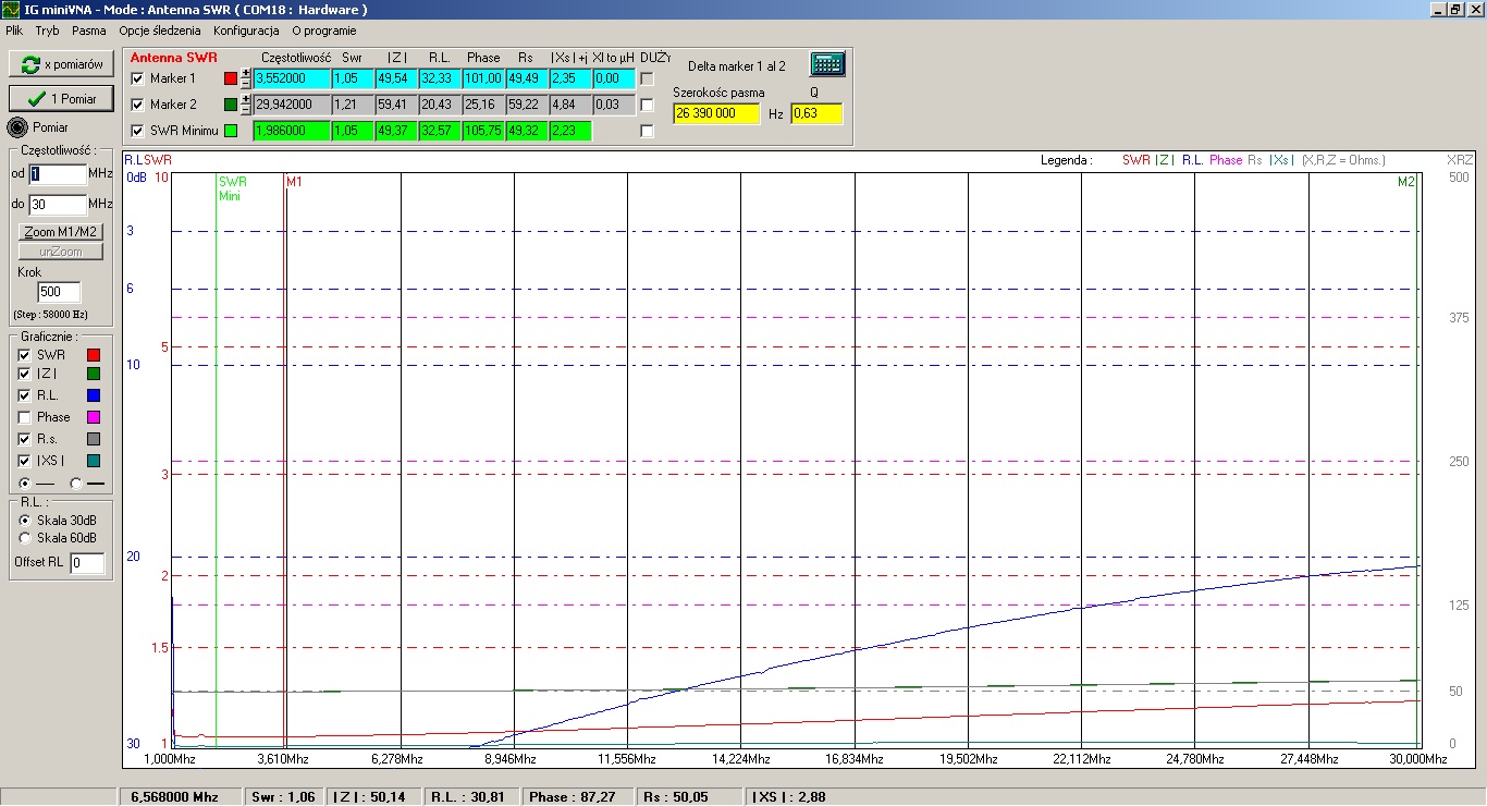

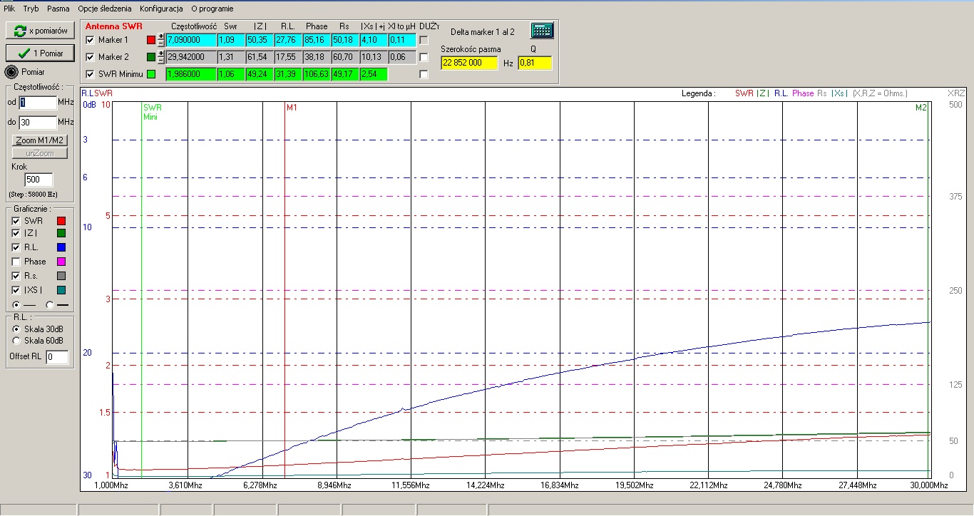

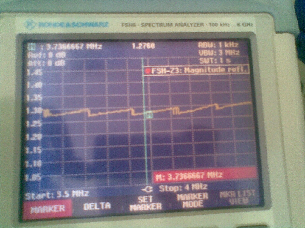

To jest około 40 cm kabla RG-306 dobrej jakości (teflon) podłączonego z jednej strony do miniMAXa a z drugiej strony do fabrycznego sztucznego obciążenia 50 Ohmów. Niestety, ale nie robiłem pomiarów kabla RG-58, ponieważ nie mam odcinka o odpowiedniej długości.

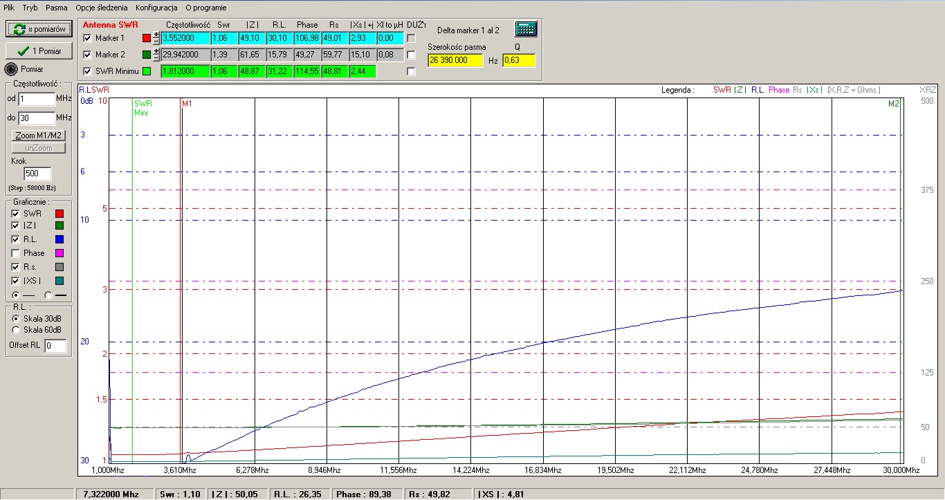

To jest ten sam kabel nawinięty na rdzeń ft-140-43 Amidona. Całość funkcjonowała jako balun "biały" używany do dwóch iV na 7 MHz i 14 MHz.
Co się zmieniło ??? Na przykład impedancja (zielona linia), czy R.L. (Return Loss, niebieska linia) nie mówiąc o SWR (czerwona linia), który jest przez niektórych lekceważony Big Grin Dokładnie porównaj wykresy i zobaczysz różnicę. Przepraszam, ale mają one różną grubość i może to utrudnić odczyt.
Wniosek. Można użyć koncentryka do budowy baluna, ale nie będzie on pracował równomiernie w całym paśmie KF. Tutaj potrzebne są badania empiryczne, niestety.

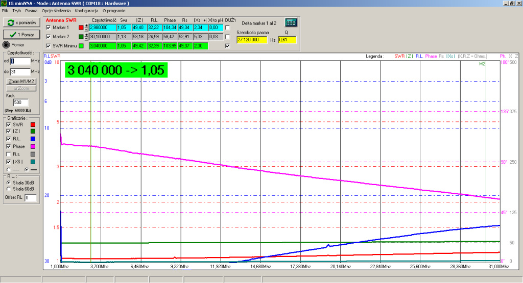

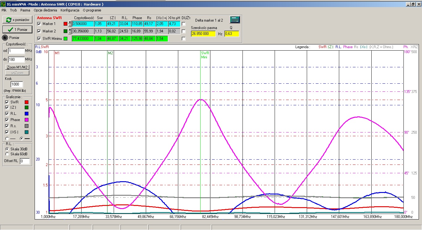

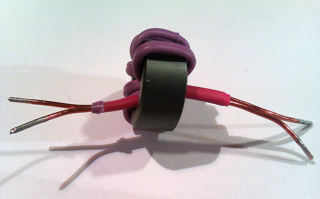

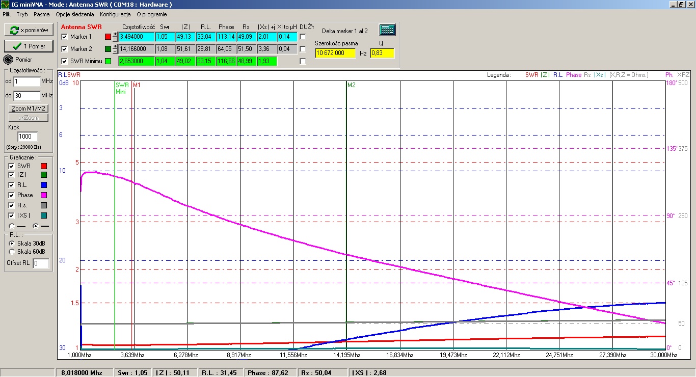

(19-03-2012 22:57)SQ4RNF napisał(a):  Poruszyłeś ciekawy wątek Big Grin Teoretycznie linia powinna mieć 50om aby nie wprowadzać niepotrzebnego niedopasowania na trasie fider -> antena.

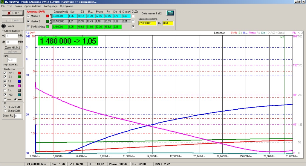

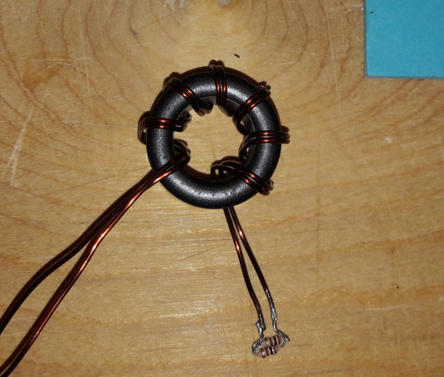

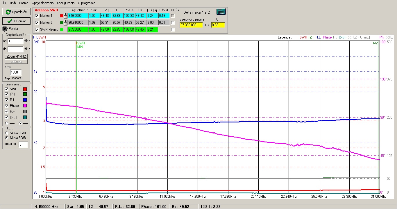

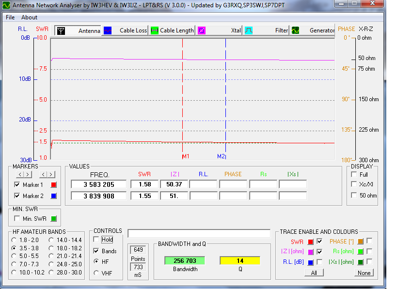

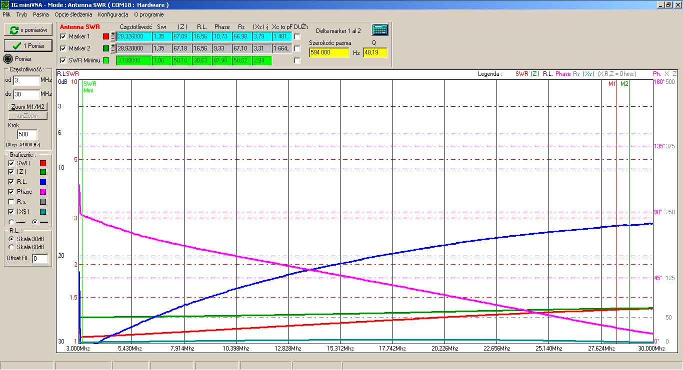

Tu pytanie do Roberta SQ5STZ: jaką impedancję ma linia dwóch drutów w koszulce termokurczliwej w twym idealnym balunie? Czy możesz wrzucić wykres samej linii zaterminowanej na końcu 50om?
Na razie z braku czasu pokażę wykres linii dwudrutowej (DNE 1,1 mm) w koszulce termokurczliwej nawiniętej na rdzeń toroidalny niewiadomego pochodzenia, ale dzielnie dający radę w balunie Wink dla anteny na pasmo 7 MHz

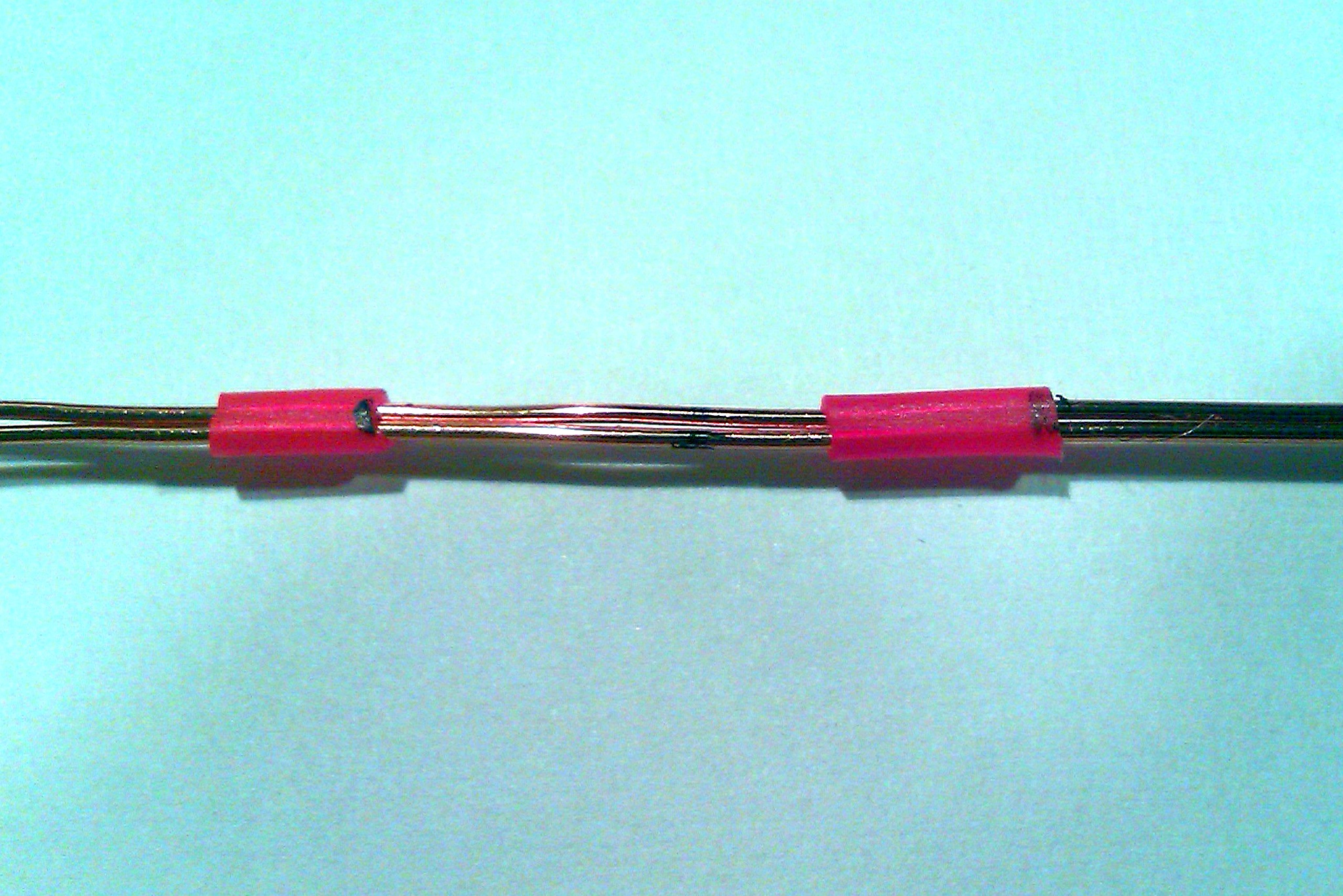

2. Czy balun można nawinąć parą przewodów ???
W zasadzie tak jak odpowiadało radio Jerewiań Tongue , ale...
Nie przewody tylko druty Wink
Druty używane do nawijania cewek, transformatorów i innych elementów indukcyjnych czyli DNE.
Drut najlepiej powinien być podwójnie emaliowany o odpowiedniej średnicy, aby mógł przenieść planowaną moc z nadajnika.
Para drutów powinna być ze sobą sprzężona, na przykład za pomocą rurki termokurczliwej aby jak najmniej wpływać na impedancję linii i minimalizować niepotrzebne pojemności i indukcyjności.

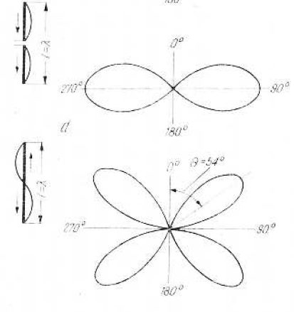

Jeszcze jeden mały szczegół:
Rozkład prądów i charakterystyka promieniowania dipola 1 falowego z zasilaniem symetrycznym (górny wykres) i niesymetrycznym (dolny):
Bieńkowski Z., Amatorskie Ant. Kf i UKF, s107
Jak widać różnica istnieje nie tylko w nadawaniu fiderem Cool

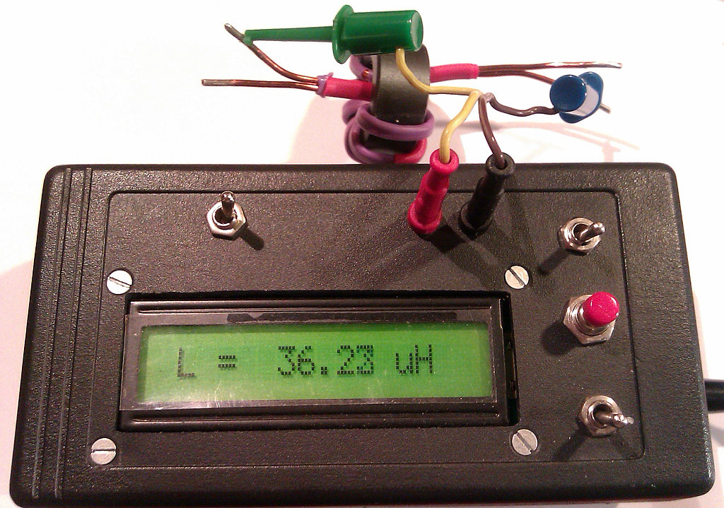

Dzięki Robercie za wykres. W przypadku nieznanych rdzeni przydałaby się jeszcze informacja jaka jest indukcyjność nawiniętego uzwojenia [wartość porównawcza z innymi Wink]. Sezon na radiowe wypady się zaczyna, trzeba wyjąć korale z szuflady, he he Big Grin

(22-03-2012 17:34)SQ5STZ napisał(a):  [...]

W poście 57 zamieściłem wykresy zależności Z=f(d) dla różnych stopni sprzężenia drutów (stopnia skręcenia pary).
W Bienkowskim (Poradnik... s.213) są również zamieszczone zależności dla wybranych konfiguracji par przewodów stosowanych w transformatorach szerokopasmowych.
Na marginesie - koszulka termokurczliwa z racji stosunkowo wysokiej stałej dielektrycznej ma istotny wpływ na impedancję linii symetrycznej i nie można tu mówić o "minimalizowaniu niepotrzebnych pojemności i indukcyjności". Taka linia dwuprzewodowa jeszcze do tego wykonana drutem "o odpowiedniej " - czytaj dużej średnicy, będzie miała Z znacznie poniżej 50om, być może nawet w okolicach kilkunastu omów.
Dla przeniesienia wymaganej mocy trudno, a raczej niemożliwe jest uzyskanie Z=50om używając do tego celu drutu DNE o średnicy pow. 1mm (patrz wykres w Bieńkowskim), nie wspominając, że napięcie przebicia emalii jest stosunkowo niskie. Dodatkowo należałoby więc te druty wręcz rozsunąć co jest w sprzeczności z postawionymi wymaganiami stabilności mechanicznej.
Sugeruję przetestowanie przewodów głośnikowych w izolacji PE (przezroczysta izolacja). Żyły przy przekroju 2,5mm2 mają średnicę ok. 1,8mm. Średnica byłaby chyba OK, a co z impedancją? - nie mam niestety odpowiednich przyrządów.
