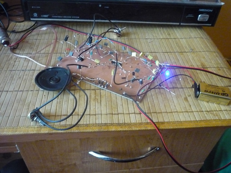

Z załączniku zdjęcie odbiornika podpiętego do baterii 9V. Receiver szumi, ale nie mogę znaleźć jakiejkolwiek stacji. Confused

Przecież Włodek SP5DDJ sprzedaje bardzo tanio cały kit do montażu tego odbiornika łącznie z bardzo dobrej jakości płytką pcb...który działa od pierwszego włączenia... Po co robić takie pajęczaki? W kwestii tego, że nic nie odbierasz - ustawiałeś zakres napięć sterujących diodą pojemnościową? Od tego zależy zakres odbieranych częstotliwości. Pewnie jesteś poza pasmem 7Mhz i dlatego nic nie słyszysz. Ale w takim wykonaniu według mnie ciężko będzie o jakąkolwiek stabilną pracę układu. O ile w ogóle działa poprawnie bo przy takiej plątaninie ciężko jest dojść czegokolwiek. Naprawdę lepiej wydać te parę groszy i zamówić sobie minikit od Włodka, instrukcja montażu jest wręcz łopatologiczna i ten odbiornik musi działać, wiem o czym mówię bo sam go zbudowałem i nie miałem absolutnie ŻADNEGO problemu z uruchomieniem.

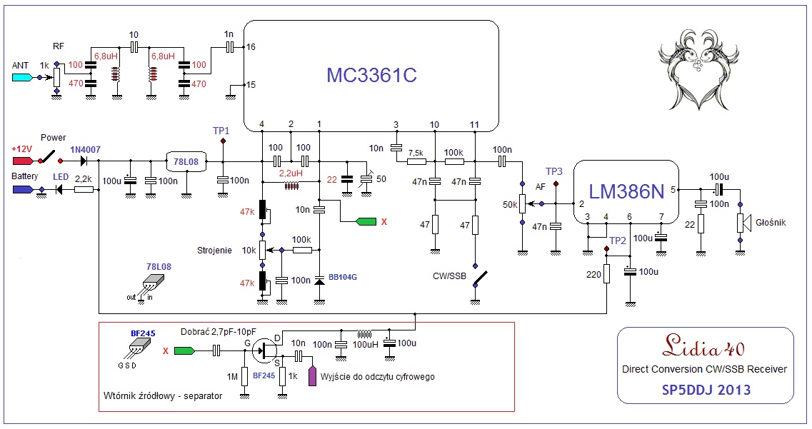

Zrobiłem do Lidii separator, jednak że nie mogę odczytać częstotliwości miernikiem UT60H. Confused Co trzeba dokoptować ?
https://sklep.avt.pl/miernik-czestotliwo...50mhz.html $ Czy to odczyta frequency ?

Bardzo proszę o pomoc w cyfrowym odczycie częstotliwości z Lidii. Czy jest za słaby sygnał, aby ją odczytać w UT60H ?
