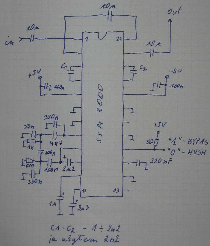

(26-10-2009 4:49)sp2qca napisał(a):  A moze zamiast SSM zacząć od miejsca gdzie szumy najłatwiej zredukować
i zamienić NE553x na LT6231 ?
w ten sposób 'skutecznie' zredukujesz szumy NE553x... których można przyjąć nie ma wcale w porównaniu z szumem pasma....
Załączam schemat rozwiązania z SSM. Wpiąłem go po filtrze MAX7400 i podobnie jak MAX'a używam tylko w torze odbiorczym.
pozdrawiam
Paweł.
