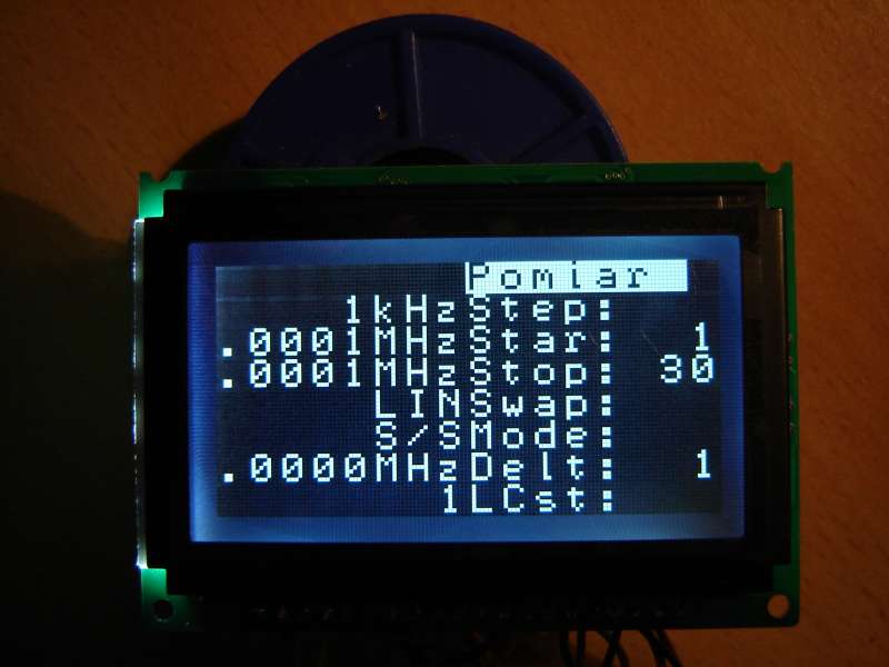

Jestem na etepie przygotowania PCB. Przy porównywaniu ze schematem zauważyłem drobną rozbieżność.
Wyjście AD8307 na schemacie trafia na 32 nogę ATmegi.
Na PCB to wyjście jest połączone z 34 nogą.
Czy PCB jest prawidłowe a jedynie drobny błąd w schemacie?
Pozdrawiam Marek SQ7HJB

"Wyjście AD8307 na schemacie trafia na 32 nogę ATmegi."
Chodzi o wyprowadzenie 23 ATmegi.

RE: Analizator NA01
Faktycznie, na schemacie jest błąd w opisie pin-u. Stan pożądany pokazuje rysunek druku co oznacza, że wyjście AD należy dołączyć do pin-u 34 AT Mega.

No właśnie jak samodzielnie zmienię kod to może wyjść z tego EKG.
LCD jest w drodze i jak tylko podłącze to wrzucam fotkę.
Po dalszym porównywaniu schematu z PCB znalazłem drobną różnicę.
14 noga ATmega wchodzi na kolektor tranzystora npn i 3,3k do plusa oraz 15 noga przez opornik 20k na bazę traznystora pnp.
Tak jest na pcb. Na schemacie troszkę inaczej.
Trzymamy się PCB?
Jak powinno wyglądać poprawne połączenie?
Witam!
Podłączyłem LCD do układu. Na razie samą Atmega z kwarcem.
Prawie dobrze ale jak wiadomo prawie robi różnicę.
Mam delikatne przesunięcie tekstu na lcd.
Na wyjściu AD8307 pin 4 jest filtr 2x10n oraz dławik 33uH, który jest powielony przy ATmega. Na schemacie jest tylko jeden?
Wykonujemy go 2 razy tak jak na PCB?

RE: Analizator NA01
Sprawa z LCD wyjaśniona. W wyświetlaczach z serii WG... pin SC1 odpowiada za lewą stronę wyświetlacza.
W wyświetlaczu który zastosowałem jest dokładnie odwrotnie. Zamiana miejscami SC1 i SC2 i jest OK.

RE: Analizator NA01
Zagapiłem się trochę ze śledzeniem wątku bo z pierwszego postu mógłbym podpowiedzieć, że faktycznie zostały zamienione sygnały dla obu połówek wyświetlacza i stąd przesunięcie obrazu. Ten problem widoczny jest również przy programowaniu jeśli indeks kolumny zostanie przekroczony poza dopuszczalny zakres wtedy obraz przechodzi na początek drugiej połówki wyświetlacza, pojawiają się artefakty i inne dziwne efekty.
Gratuluję dotarcia do tego etapu. Czy działa Ci już reszta miernika?
Jeden filtr na wyjściu AD jest wystarczający. Proponuję wykonać ten tuż za AD. W miejsce drugiego należy zastosować zworę.
