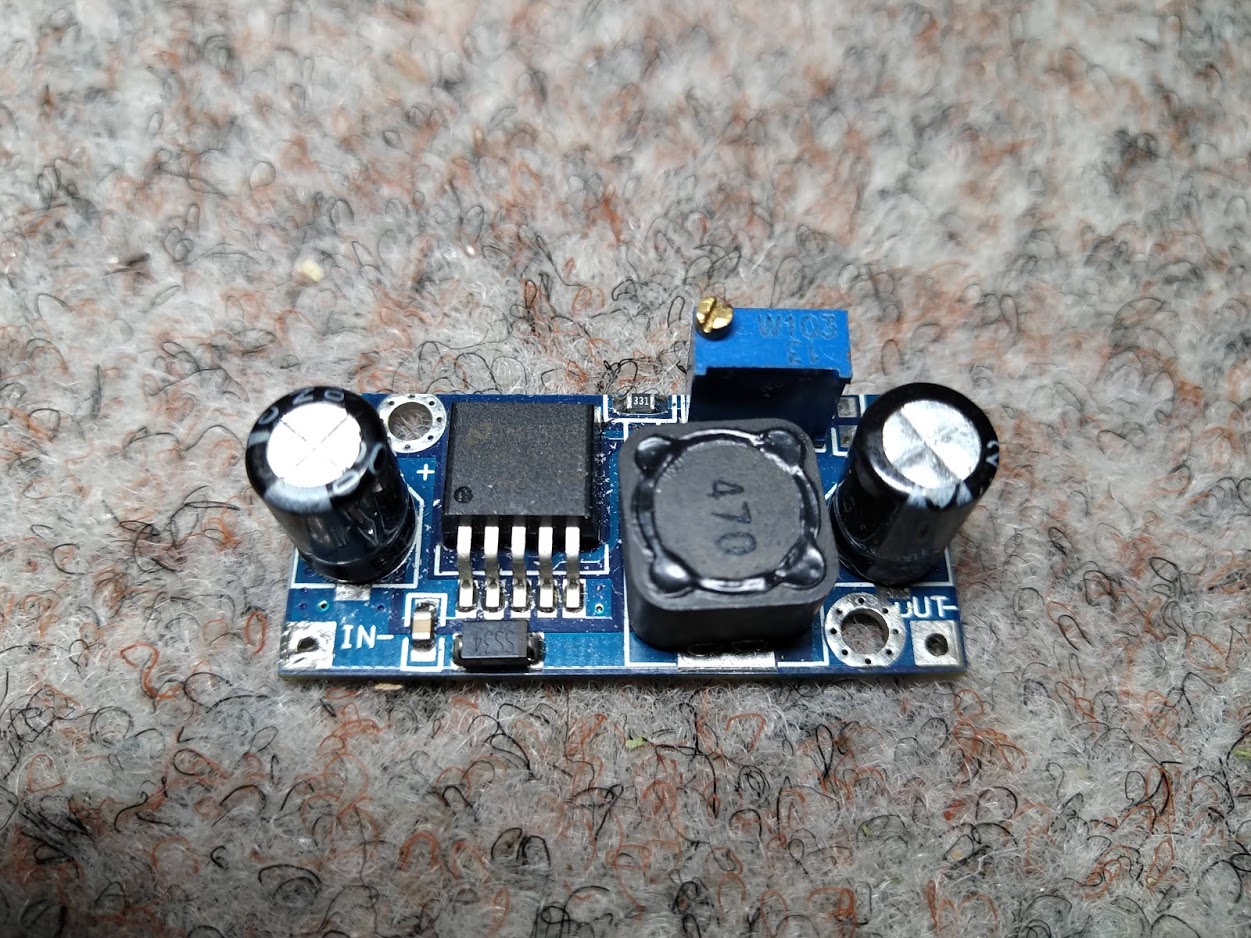

Z Maciejem SP5CGI przegadaliśmy w Burzeninie kwestię stabilizatora napięcia z 24 na 12V na potrzeby układu wentylatora. Jeżeli znajdziemy gdzieś odpowiednią przetwornicę o wydajności ciągłej min. 0,5 A to z powodzeniem można ją zastosować zamiast stabilizatora scalonego mocowanego z radiatorem na blasze boksu ekranującego. Poeksperymentuję jeszcze z zasilaniem układu AVT-1596 z 24V woltów - muszę tylko zdobyć wentylator na takie napięcie. Jeżeli temat dałby się ujarzmić to obniżanie napięcia odpadłoby nam w ogóle.
No i dzięki pomocy Macieja mamy sprawę załatwioną. Nawet okazało się, że mam coś takiego w szufladzie. Przetwornica Step Down na układzie LM2596. Wydajność do 3 A, małe gabaryty i najważniejsze, że ma możliwość przykręcenia na śrubkę.

Przetwornica Step down 24/12V już założona. Działa jak trzeba. Wrzucam jeszcze fotkę bez pokrywy od strony płytki LPF. Poprawiona wersja pokrywy nie posiada już otworów do przykręcania górnych tulejek płytki LPF. Trzyma się ona wystarczająco mocno na tulejkach dolnych, przykręcanych do bocznej krawędzi podstawy obudowy. Połączenia koncentryczne w ciągu sygnału mocy robiłem wtykami SMA i kablem RG58, ale myślę, że RG174 też zdałby egzamin. U mnie RG174 jest założony jedynie na doprowadzenie sygnału z gniazda UC1 TRX do wejścia płytki wzmacniacza mocy. Tam idzie tylko kilkanaście watów, więc spokojnie starcza, a przy tym jest cieńszy i bardziej elastyczny niż RG58, który dałem trochę jakby na ,,wyrost" w pozostałej części połączeń. Z drugiej strony wolałem dmuchać na zimne, bo tam idzie w końcu 200W, a czasem ciut więcej. Jakby coś było niejasne to piszcie na PW lub mailowo. Mam mnóstwo zdjęć z budowy, które mogę udostępnić i postaram się odpowiedzieć na każde pytanie.
