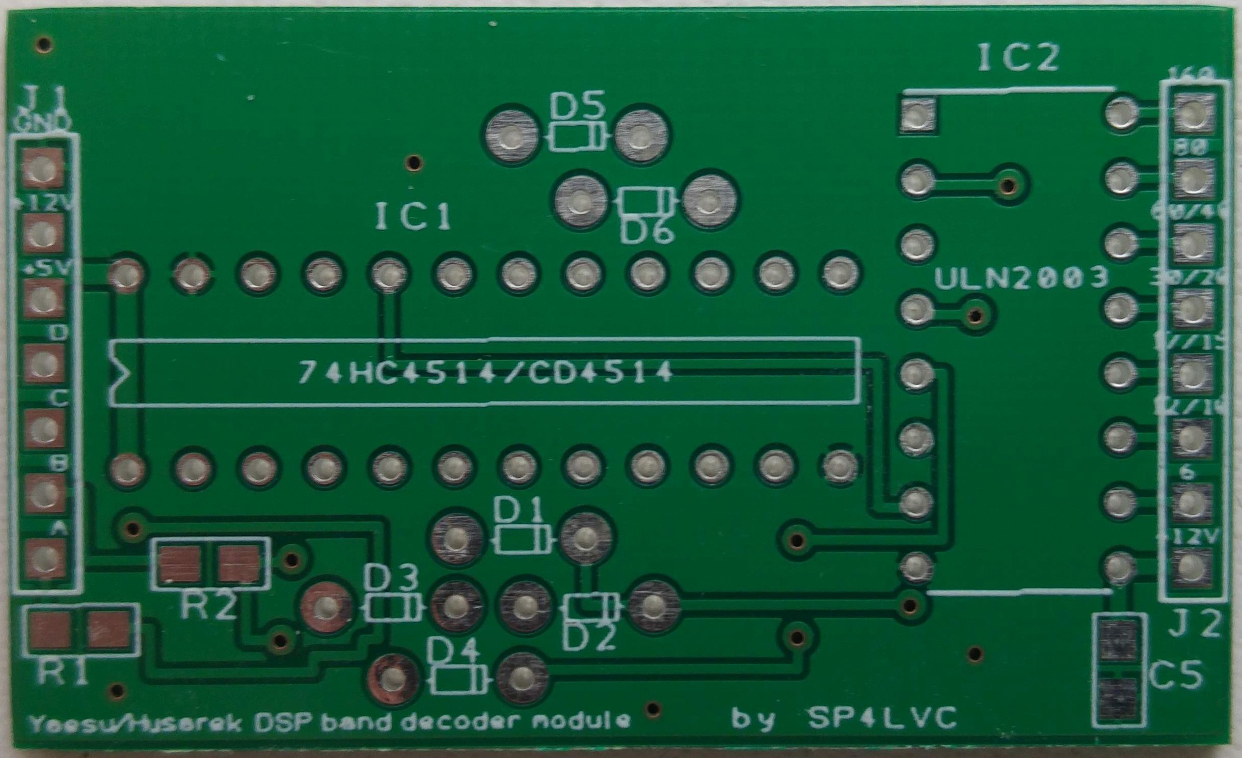

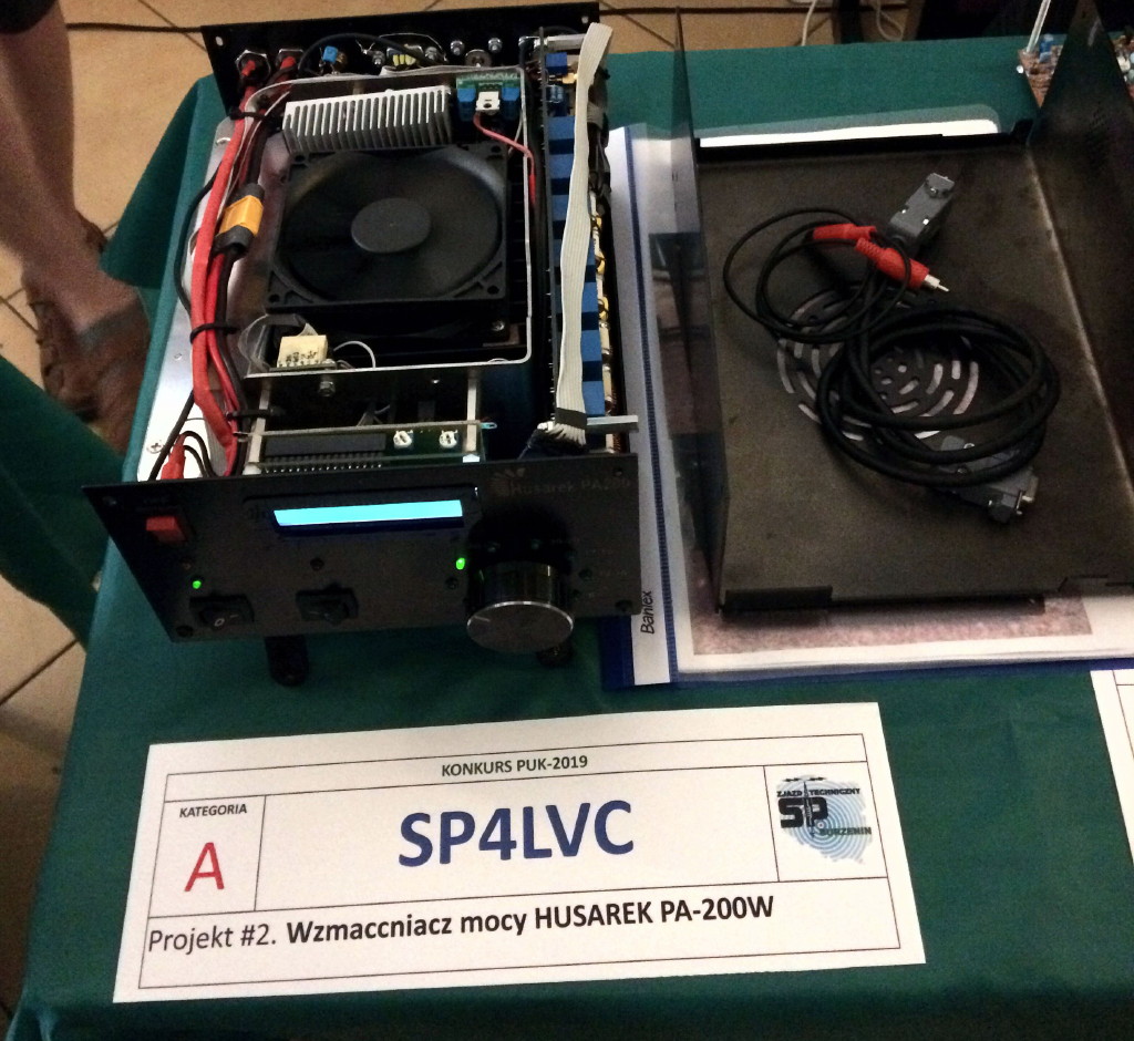

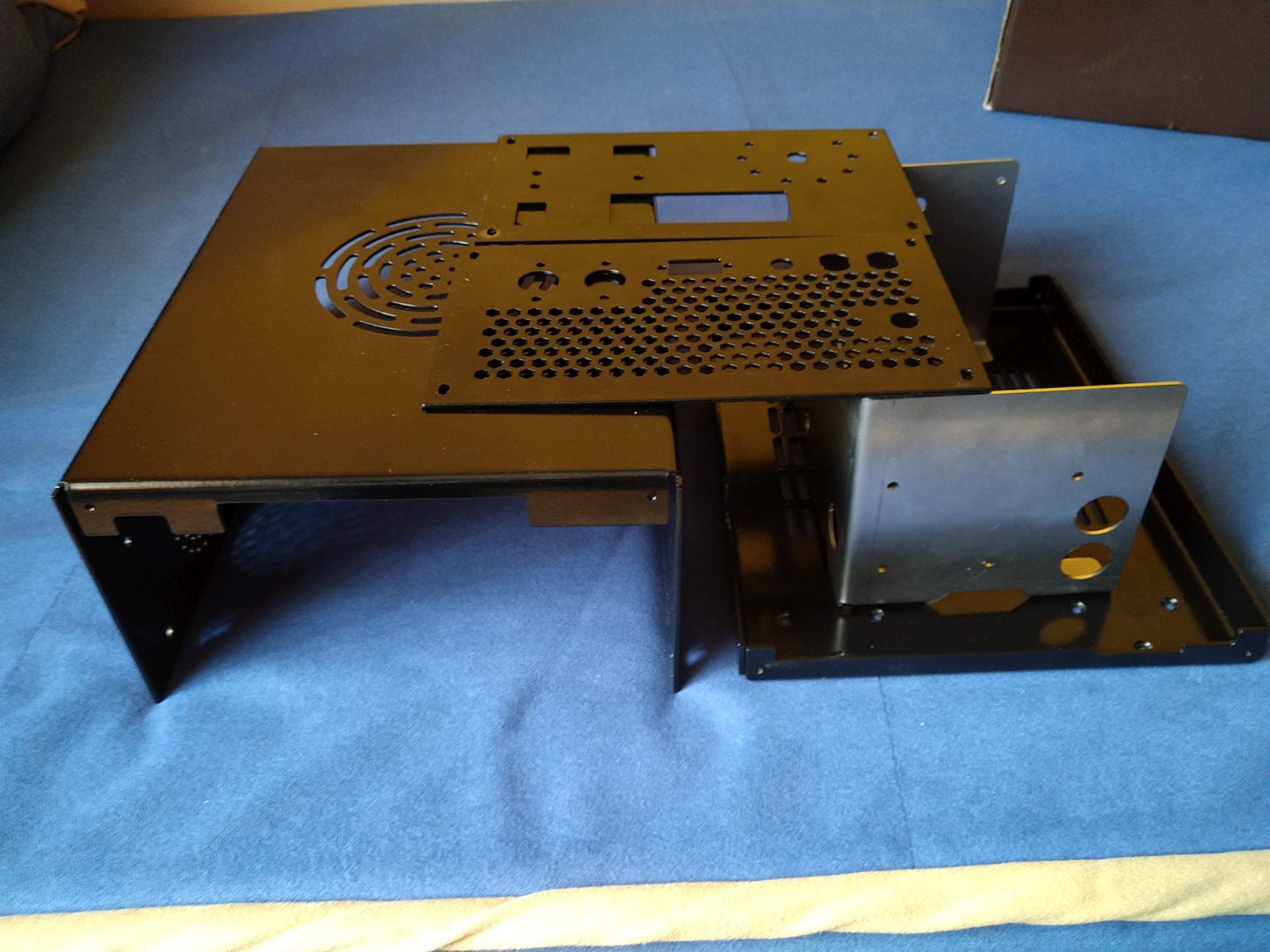

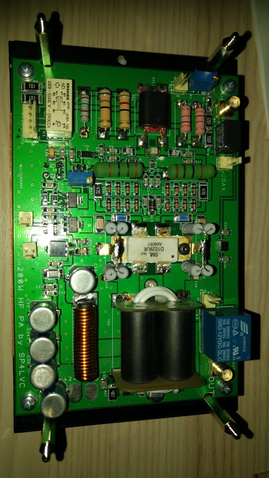

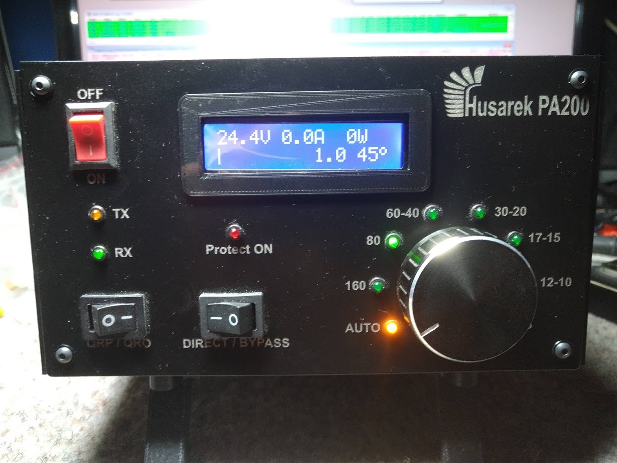

Przedstawiam dokumentację wzmacniacza PA-200 do Husarka DSP i nie tylko. Miałem się ujawnić jak będzie gotowe pudełko, ale co tam. Po to jest forum, aby coś się na nim działo.
.pdf  HUSAREK PA-200 opis v.2.pdf (Rozmiar: 13.76 MB / Pobrań: 3402)

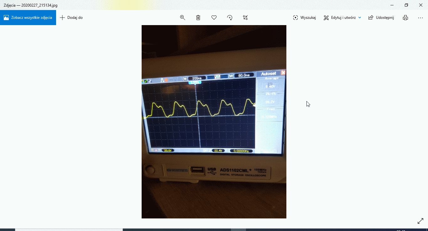

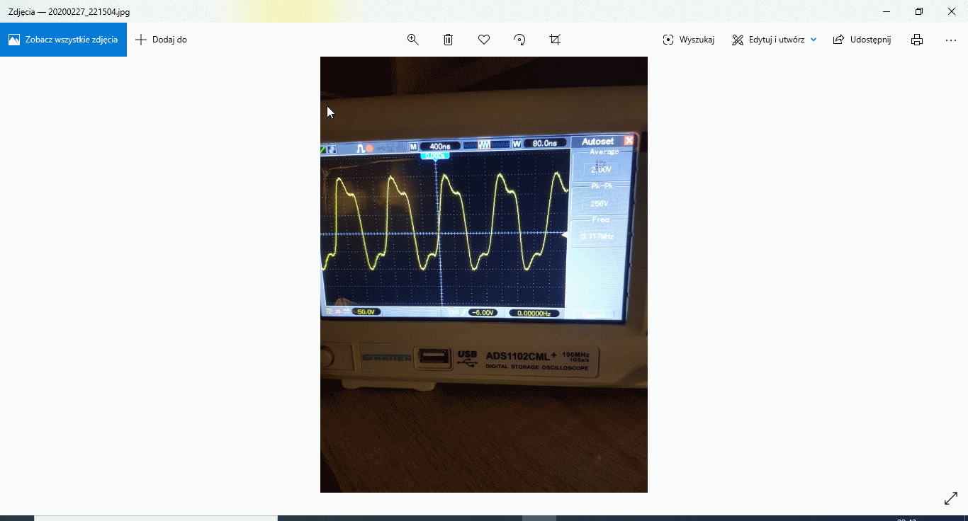

A można poprosić o zrzut przebiegu sygnału na drenach na 80m i na 10m ?

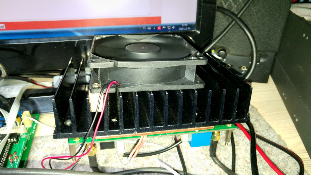

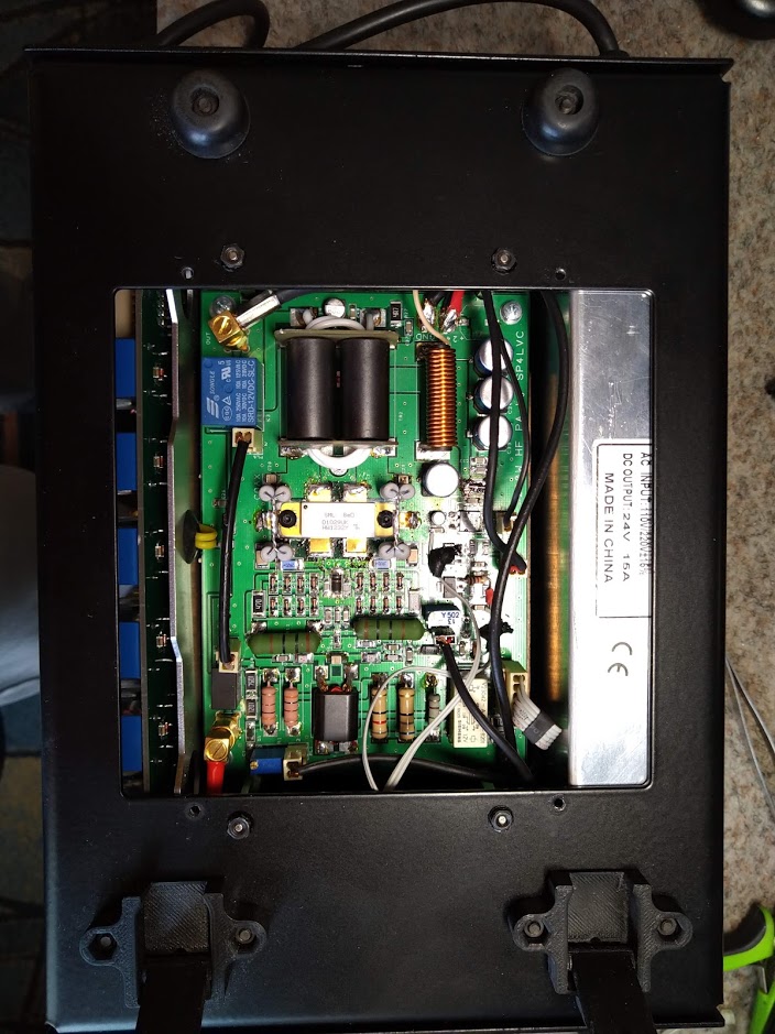

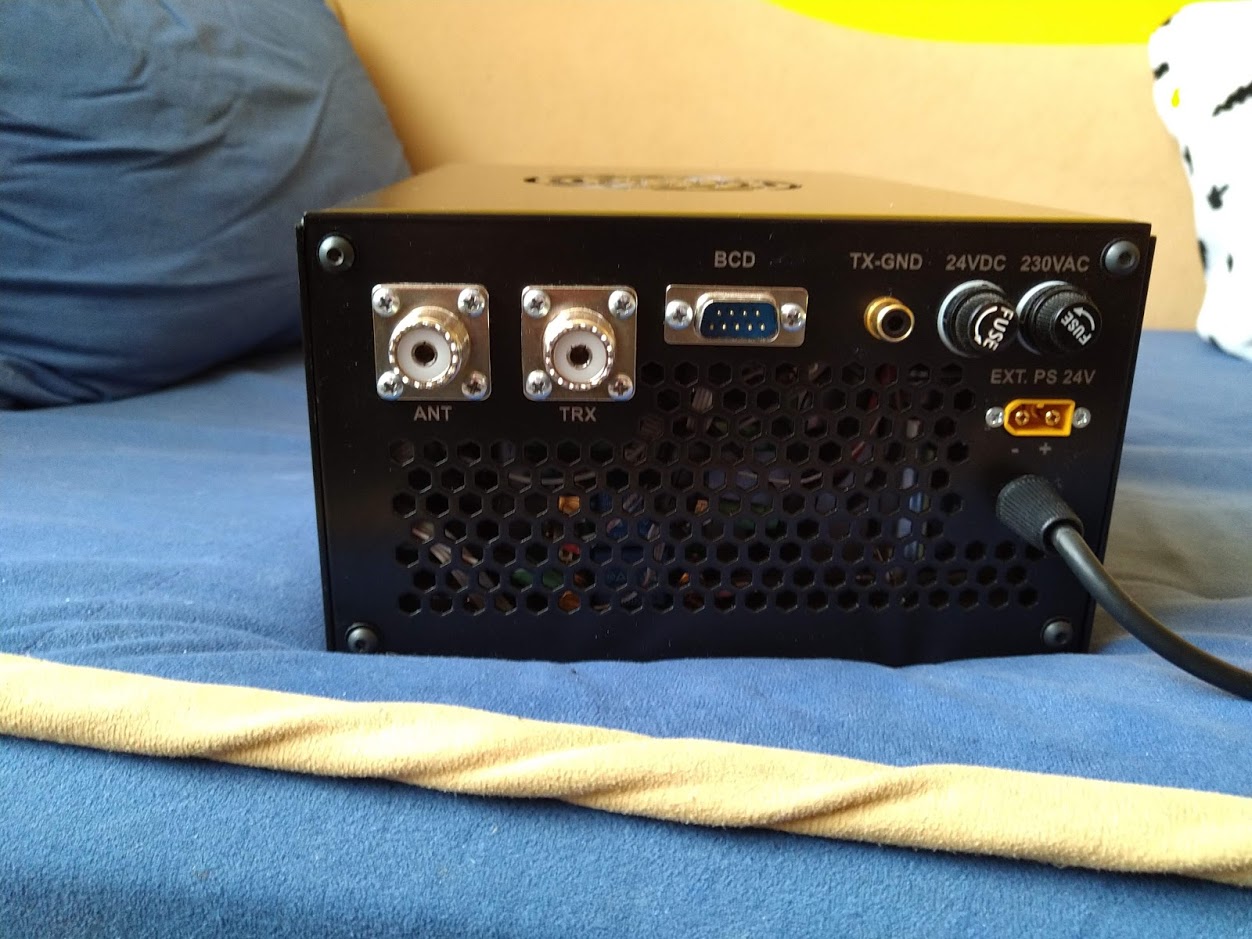

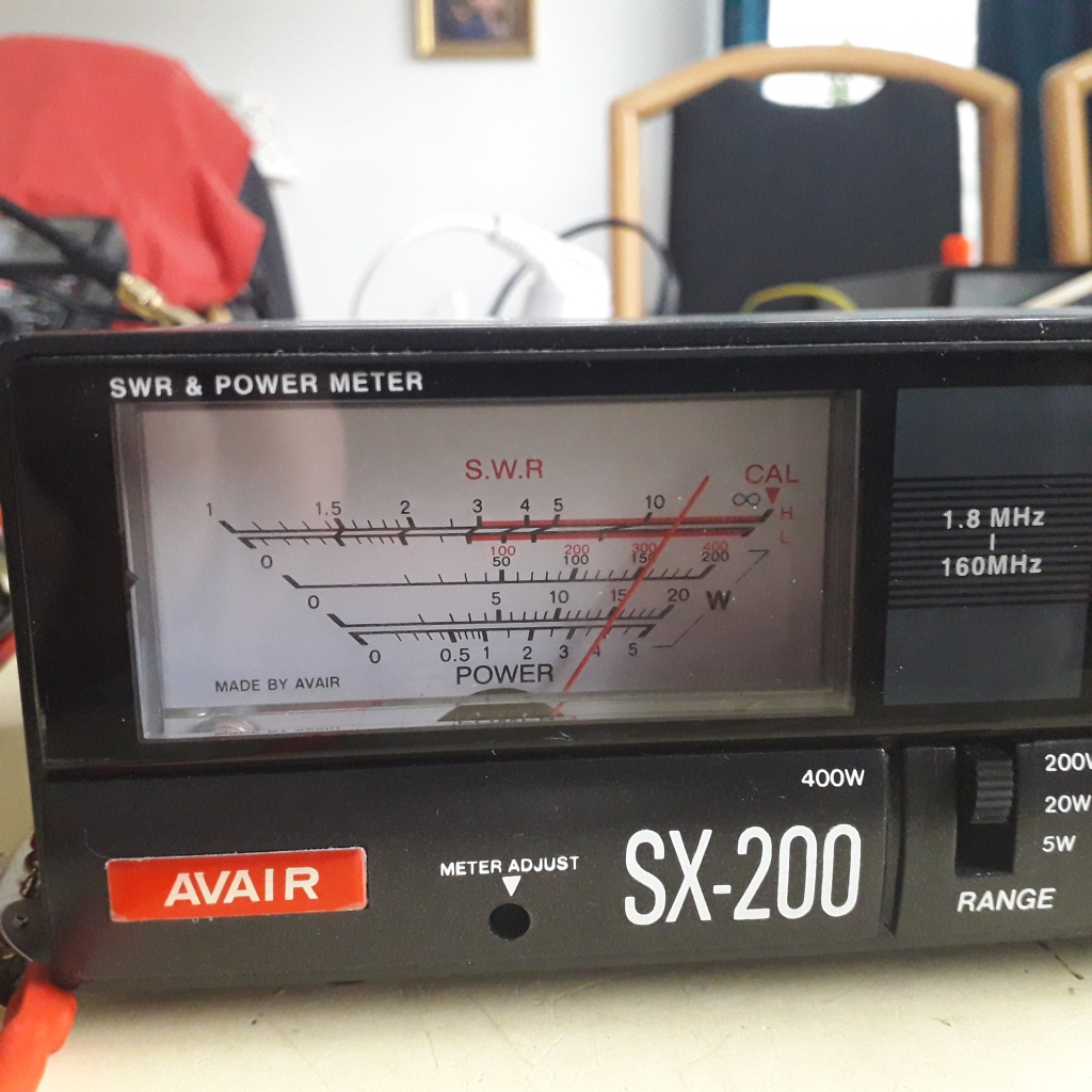

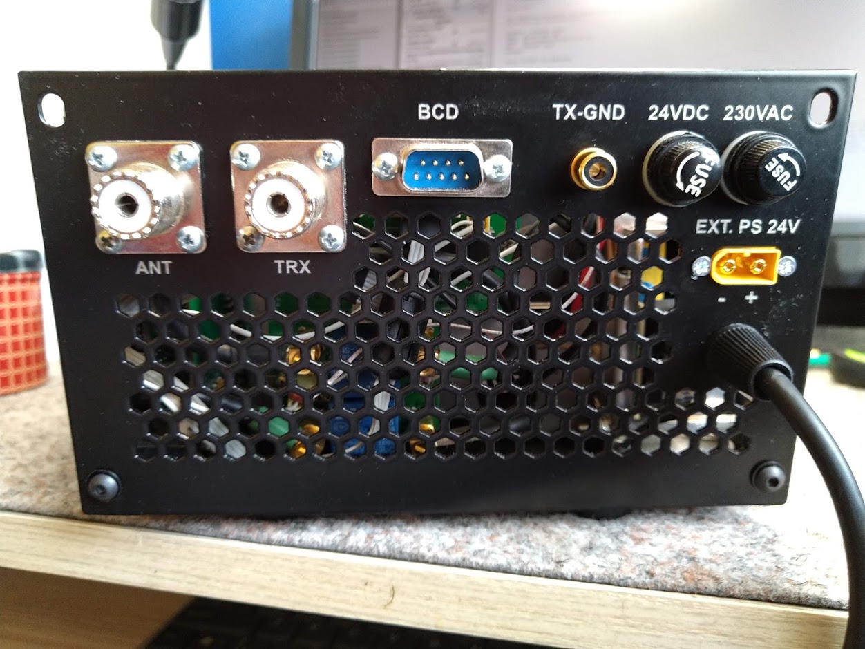

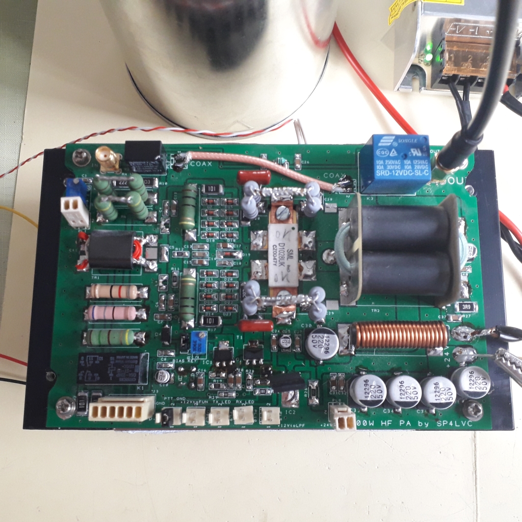

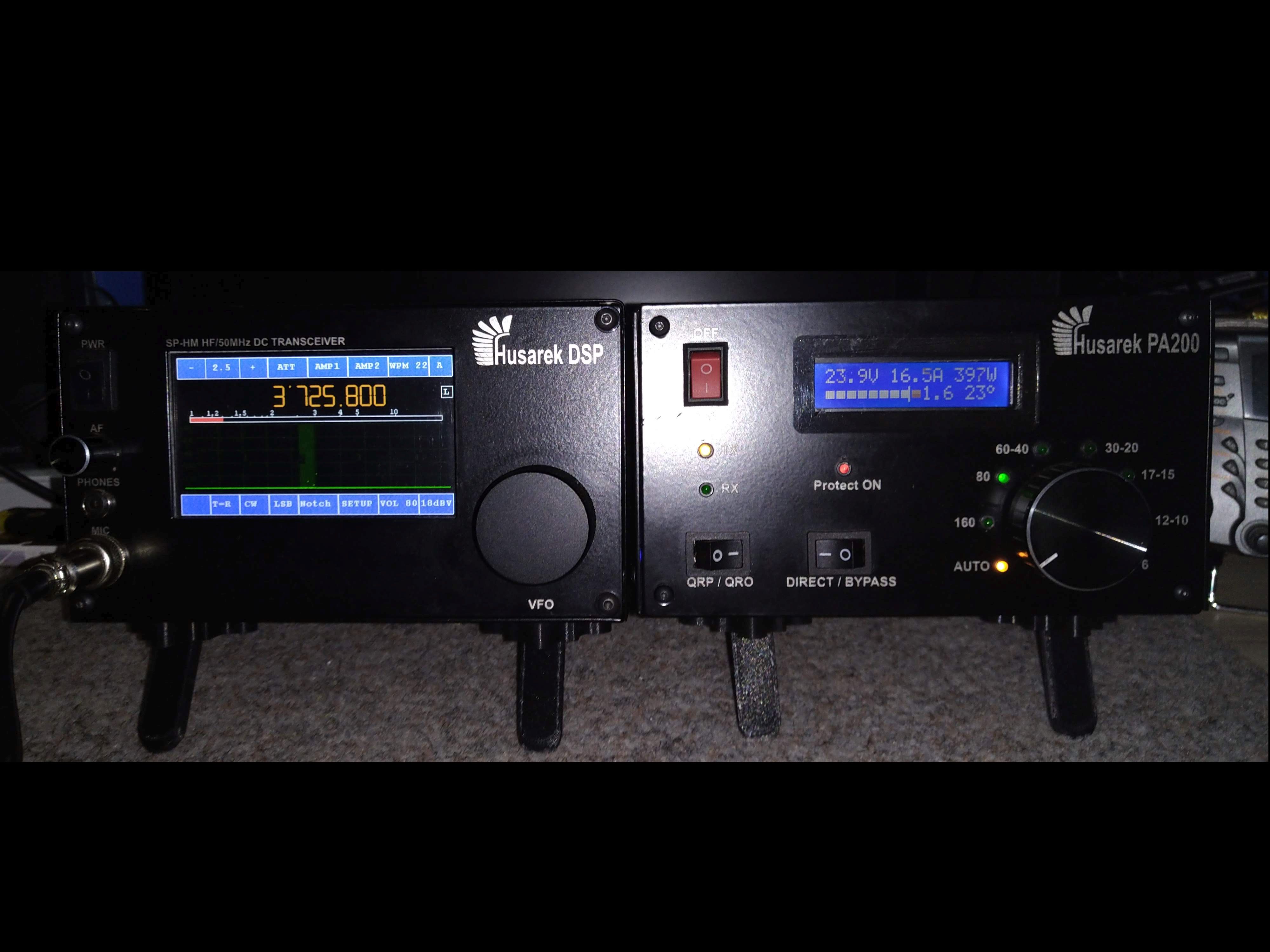

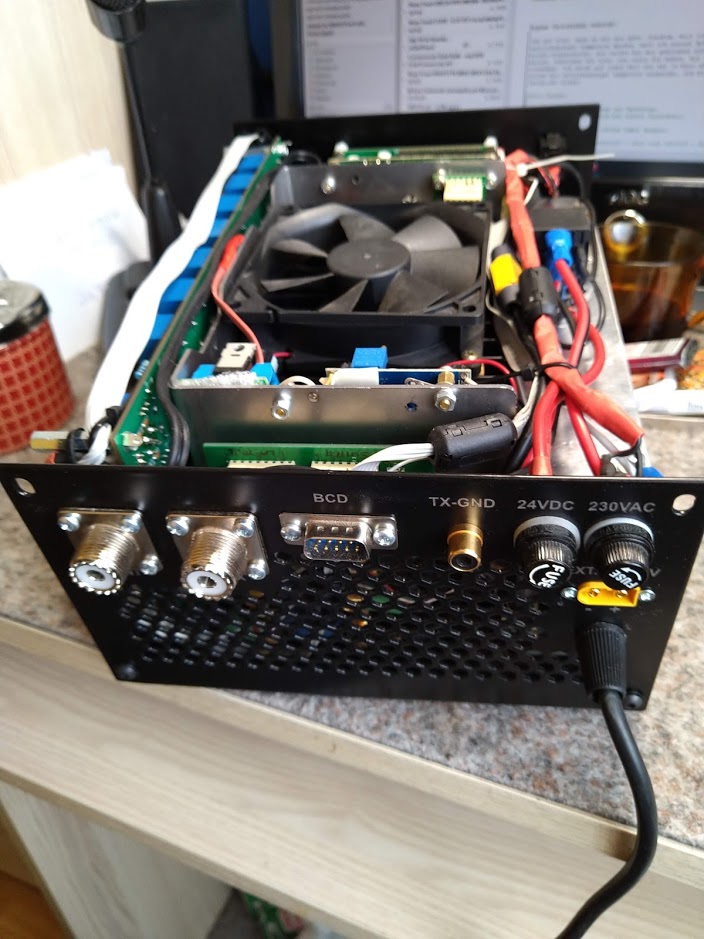

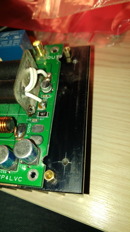

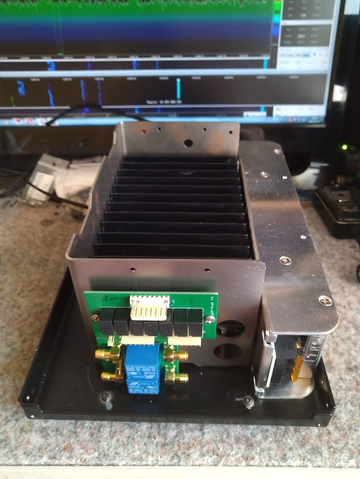

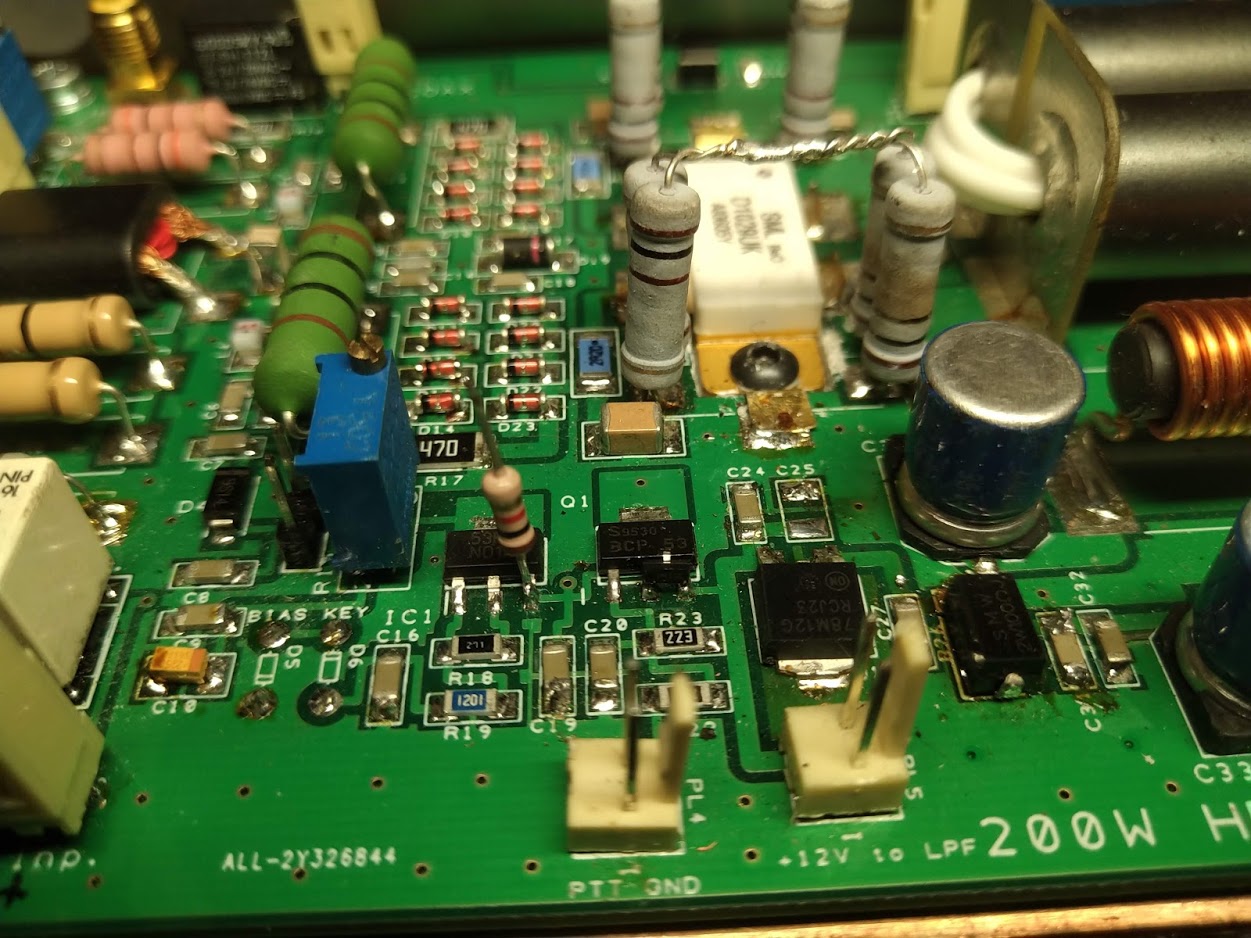

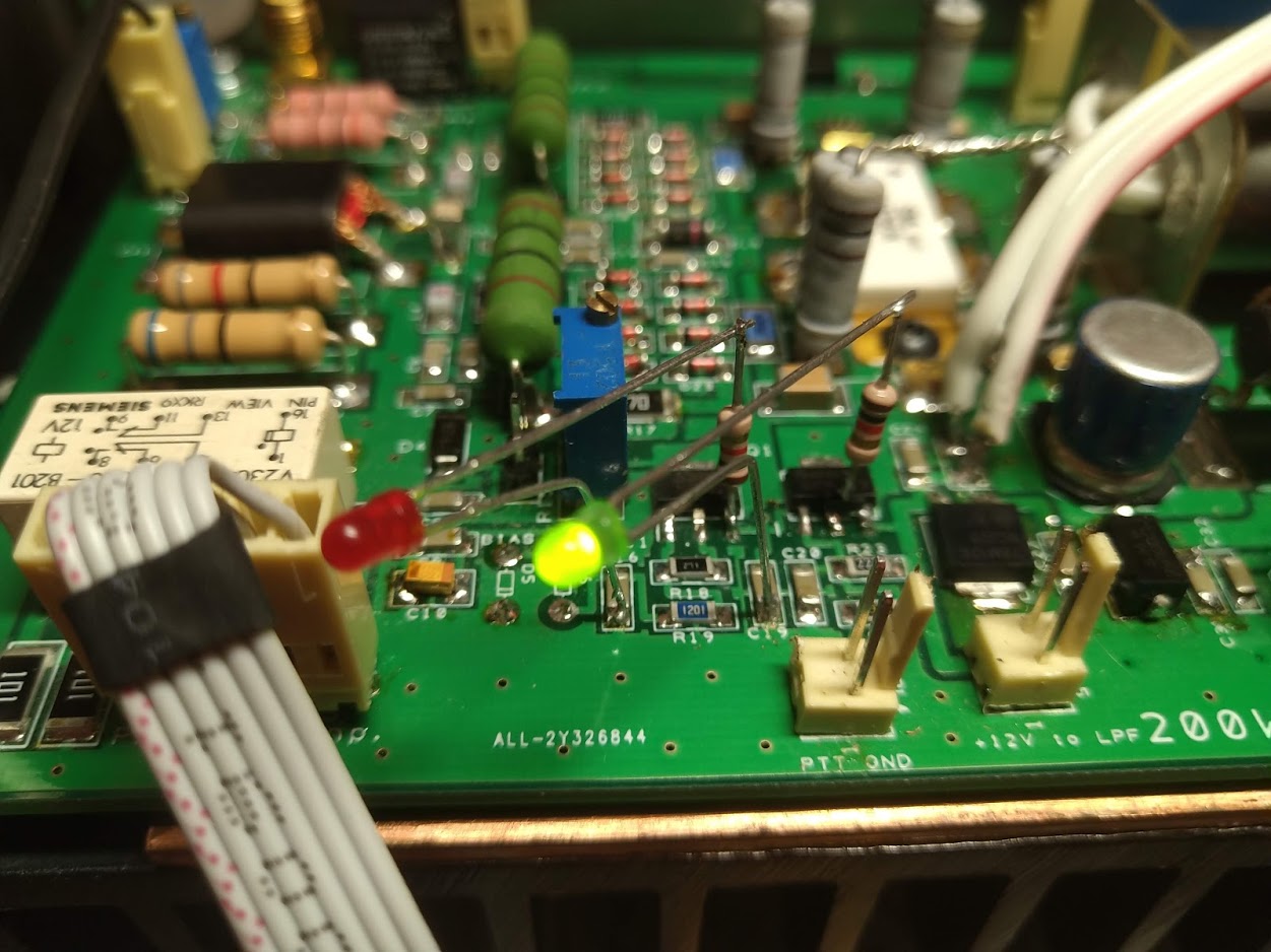

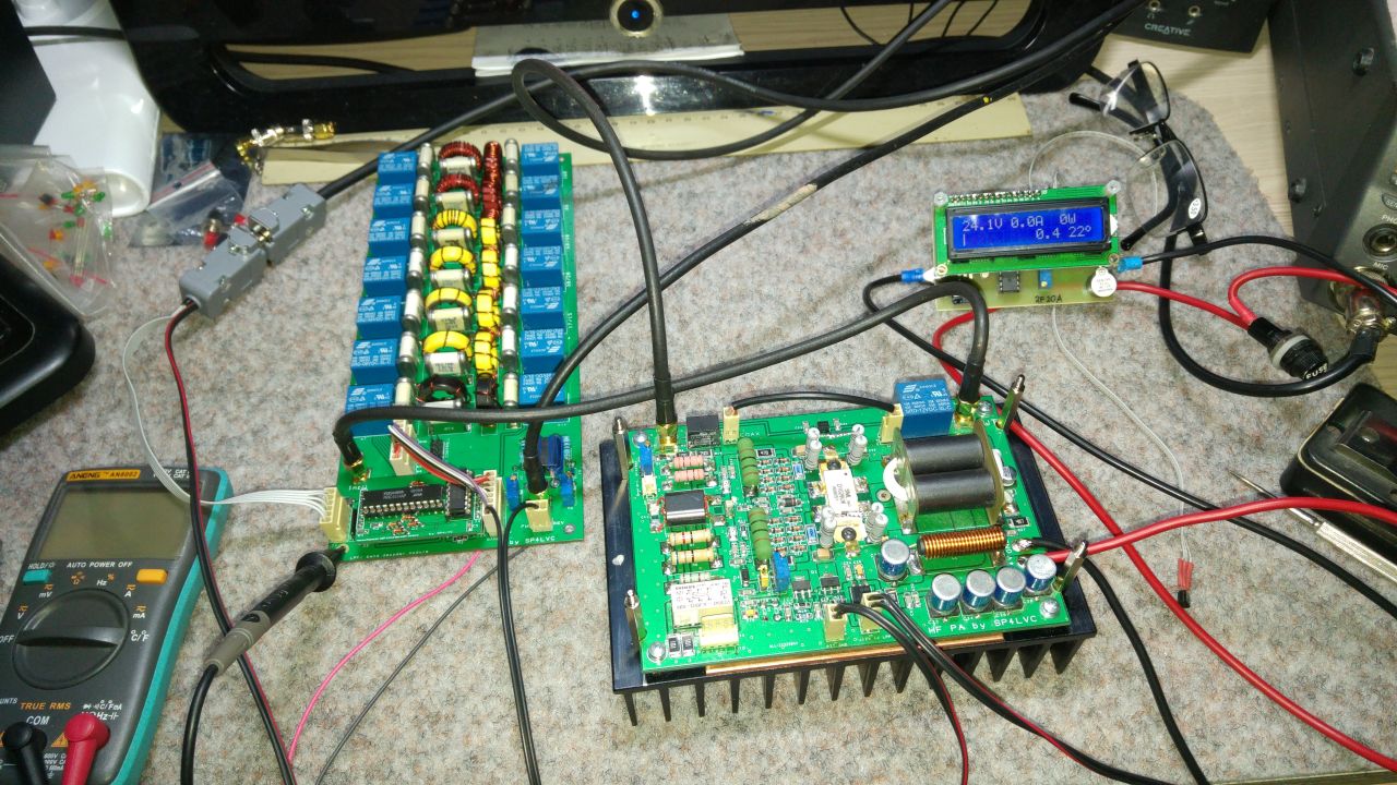

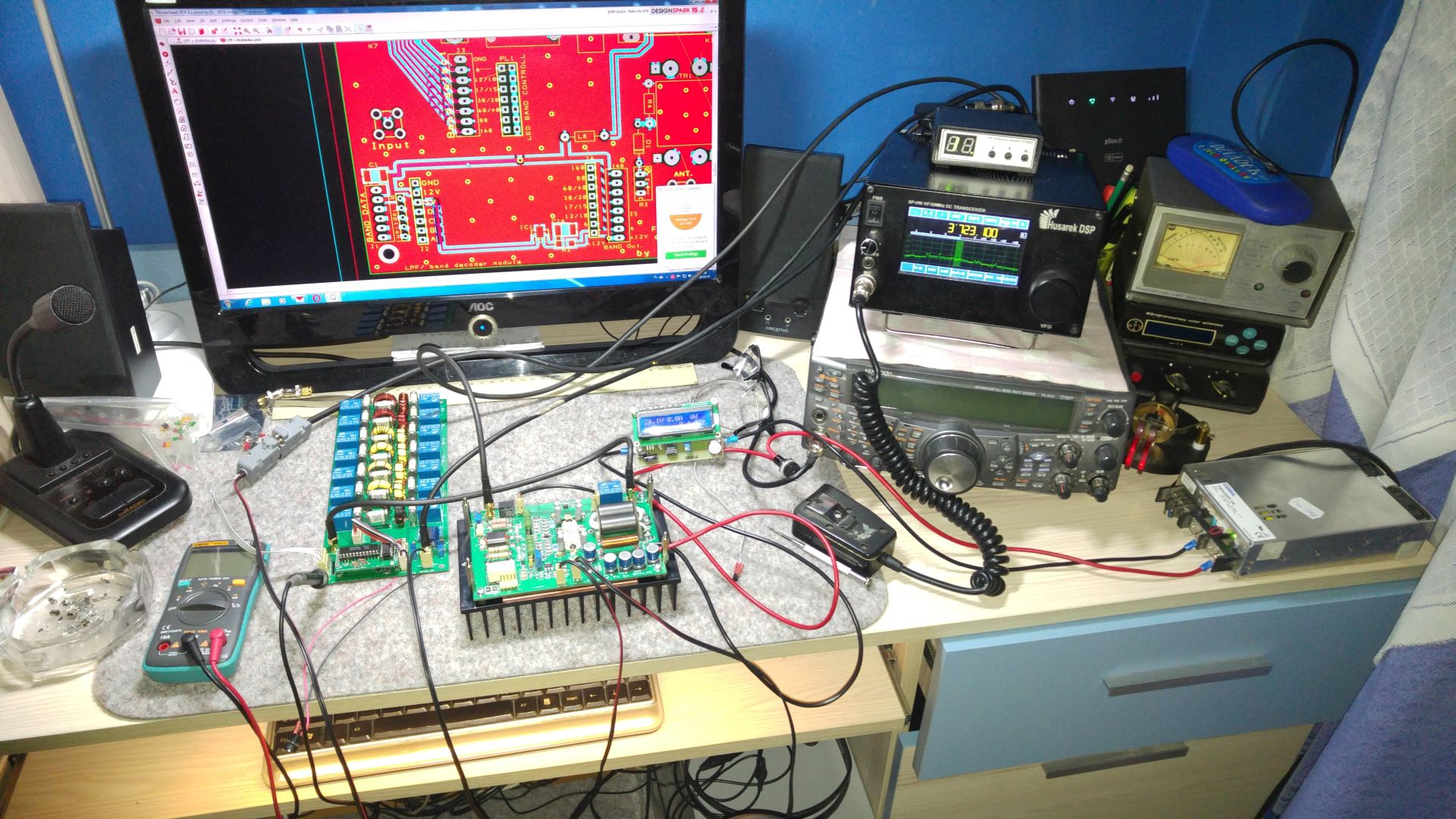

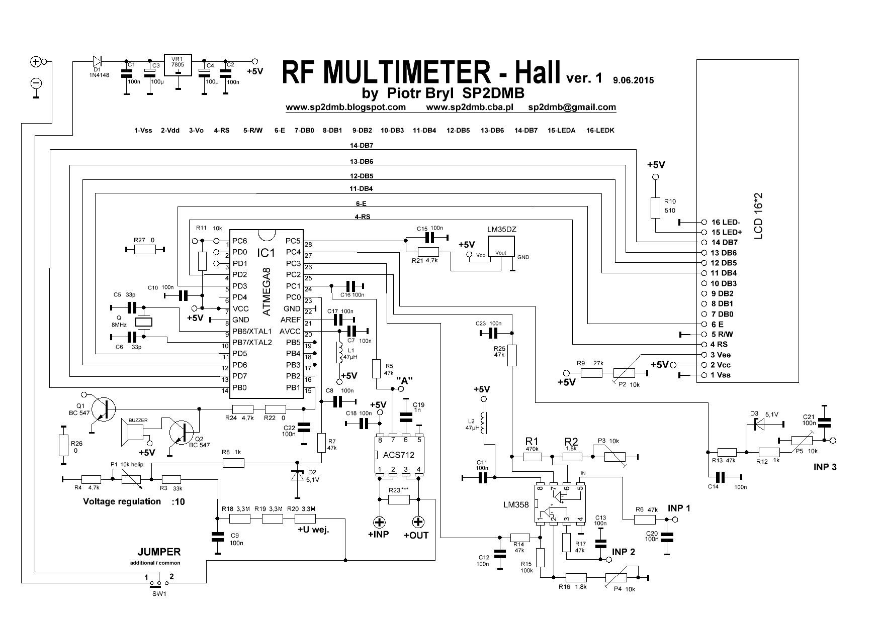

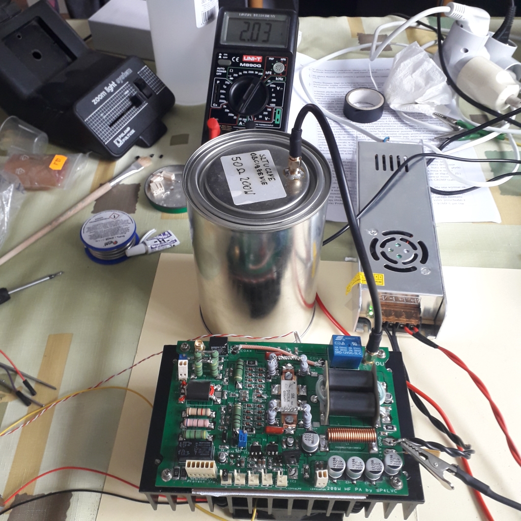

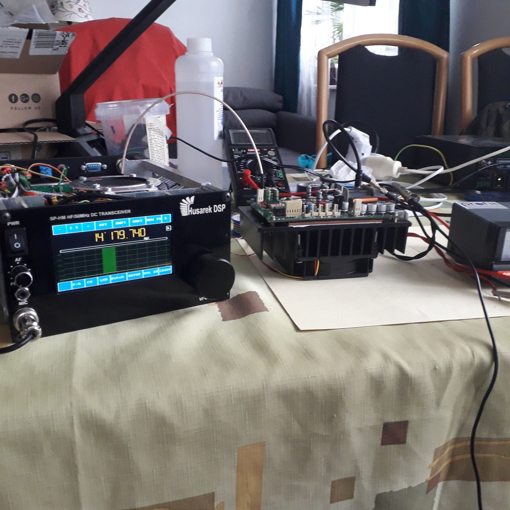

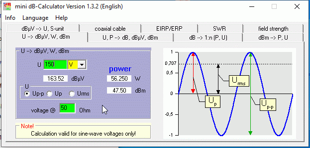

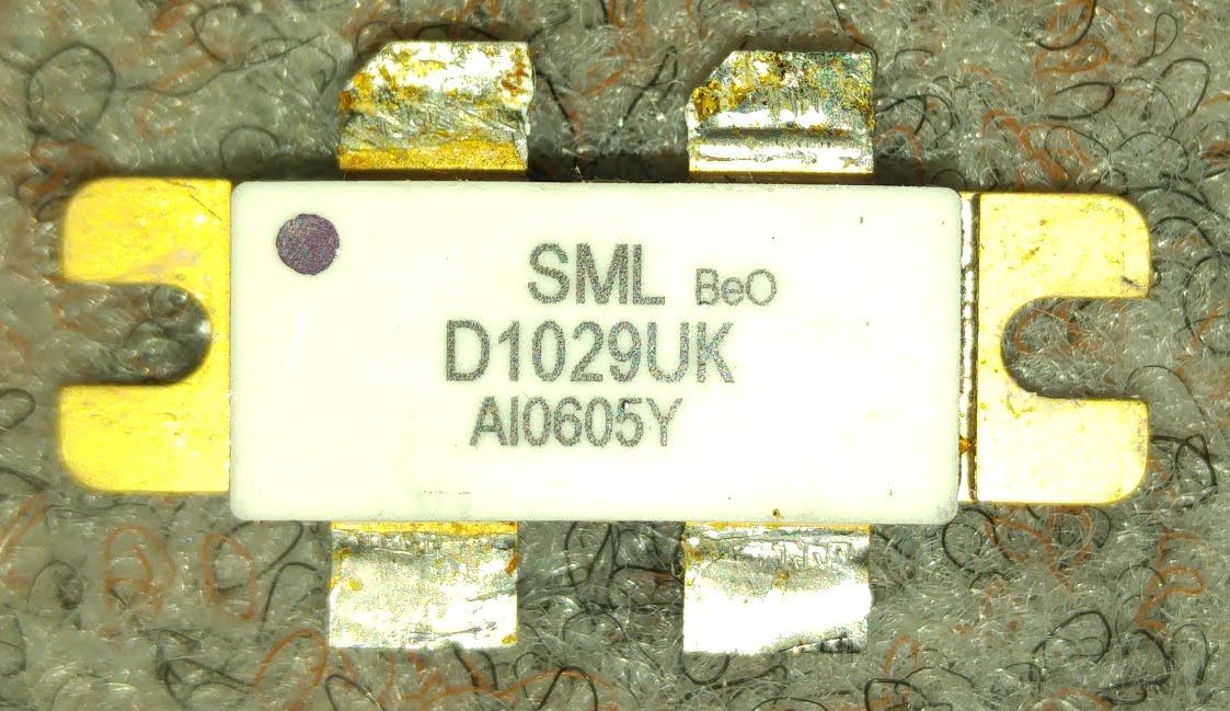

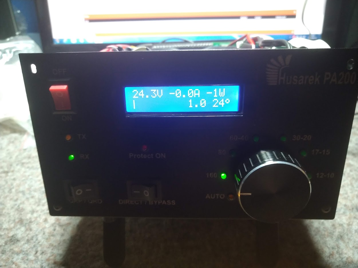

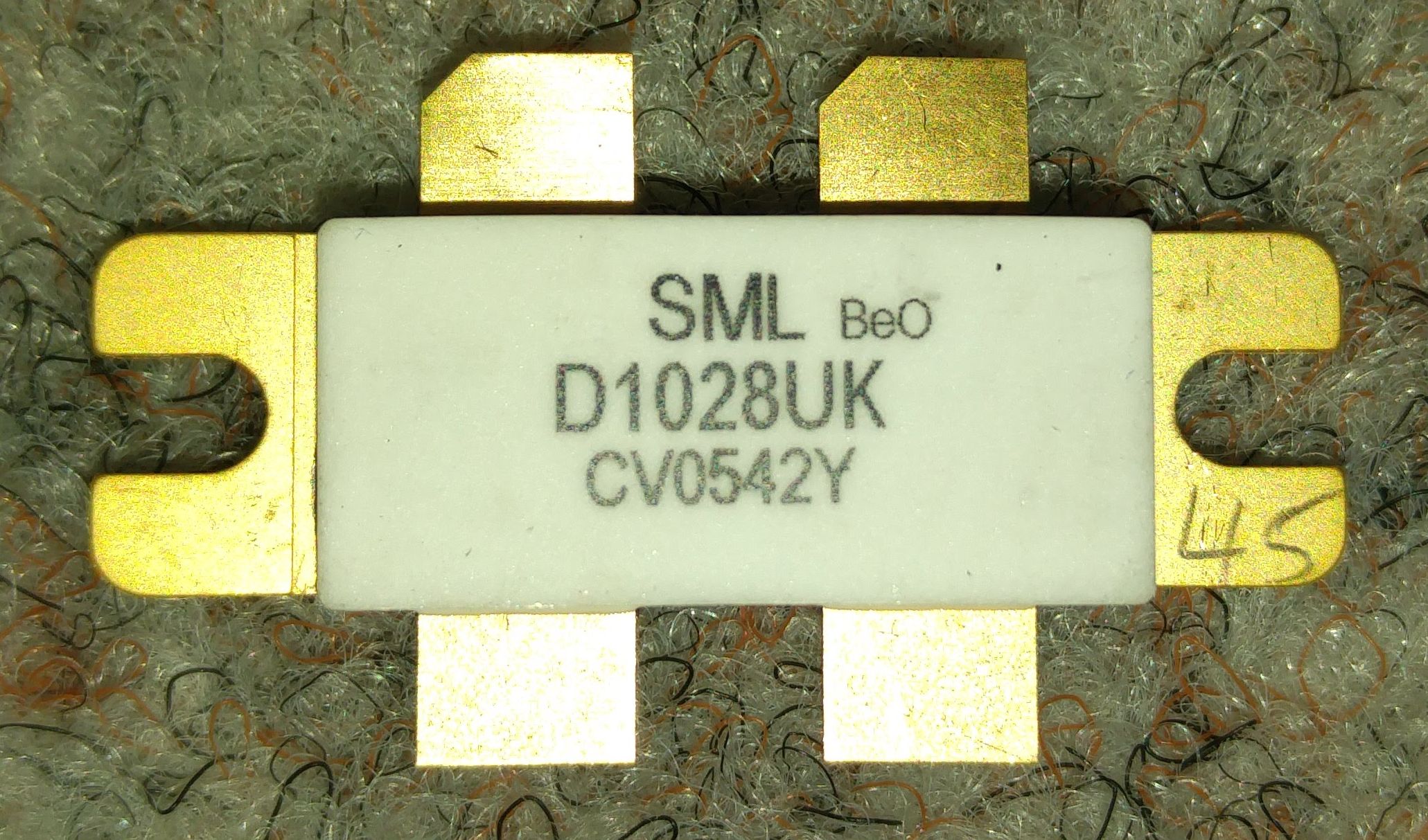

Pierwsze ,,koty za płoty". Wzmacniacz działa. Modulacja bez zarzutu. Zrobiłem kilka łączności na 80 m, ale musiałem się ograniczać do krótkich relacji, bo radiator nie ma jeszcze wentylatora. Moc output ok. 220W przy sterowaniu z Husarka mocą 10W dla U zas. 24V. Przy 28V moc wyjściowa dochodzi do 300W. Tak pokazuje reflektometr - chociaż nie wiem jak to jest możliwe, bo zasilacz ma 300W mocy. Chyba za głośno pracują jego wentylatory. Będę musiał pomyśleć coś nad wyciszeniem - tym bardziej, że jest on zupełnie chłodny - nawet po kilku łącznościach. Dalszy ciąg testów jutro.

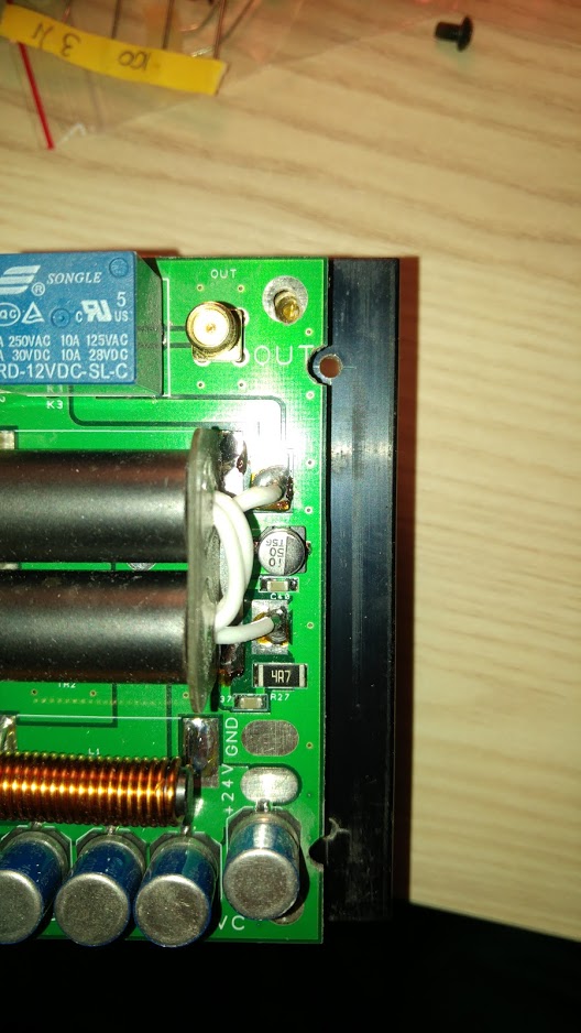

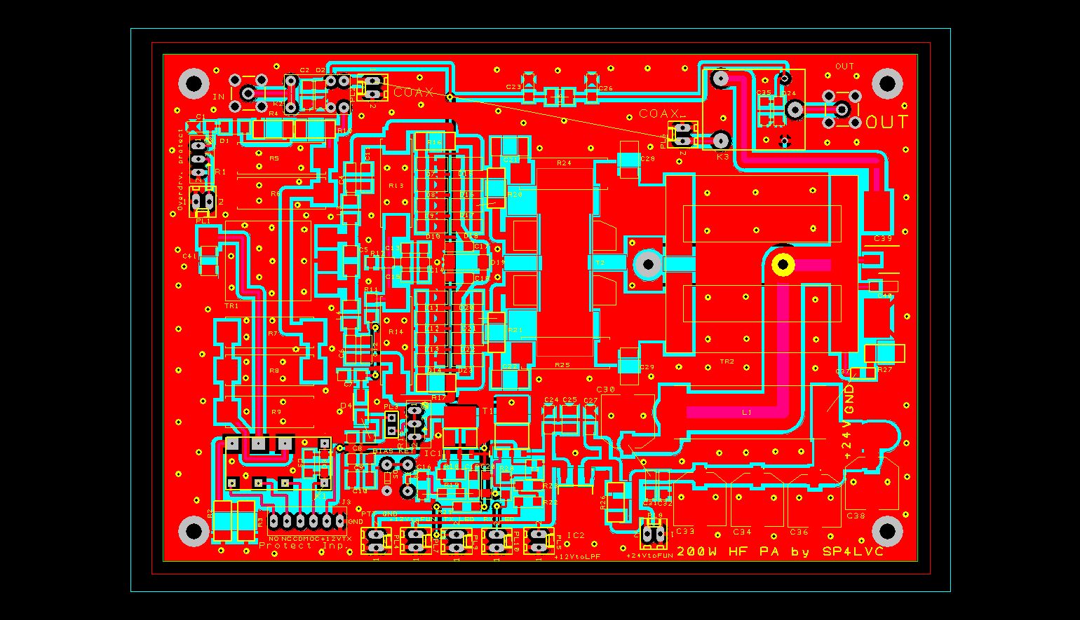

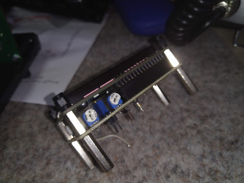

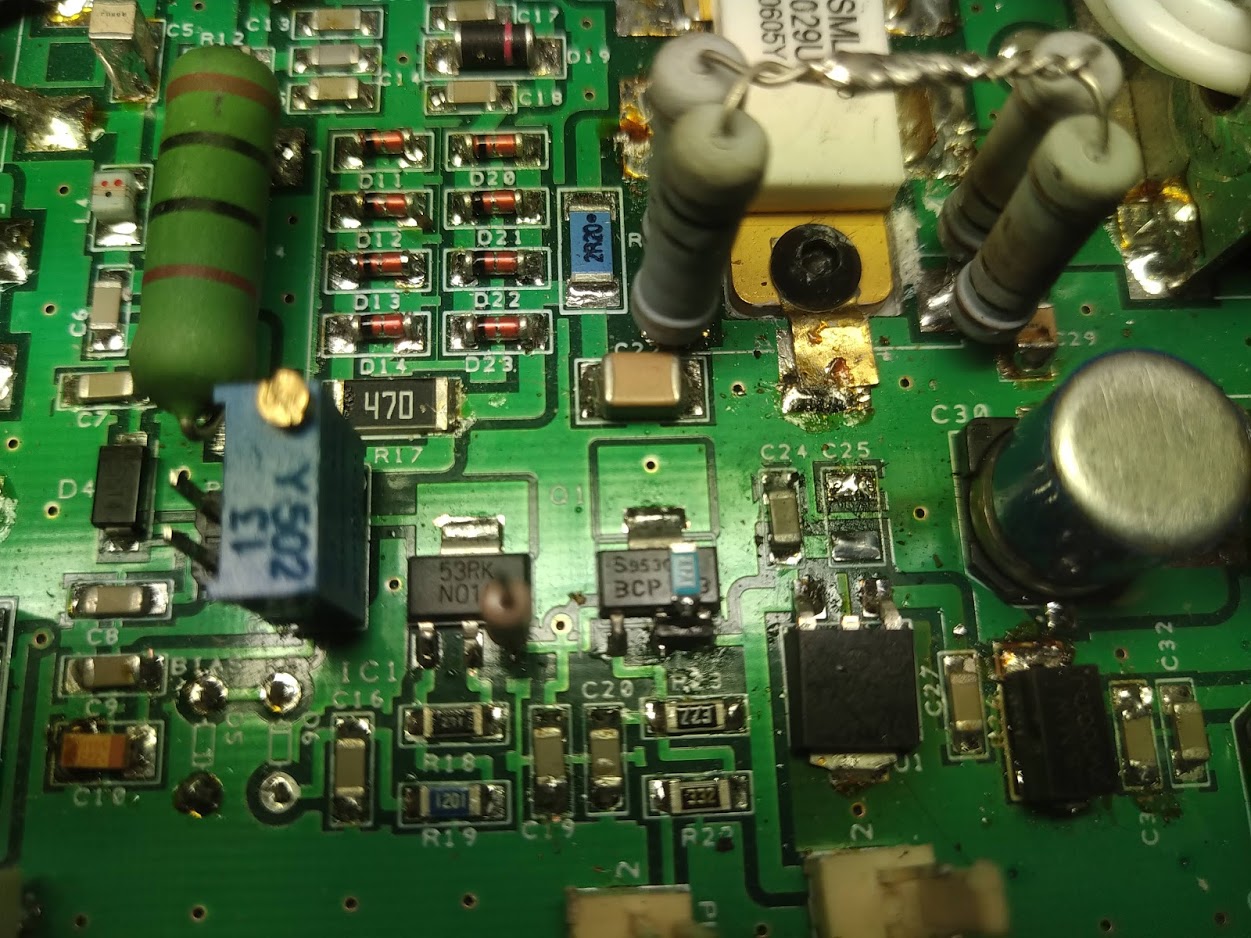

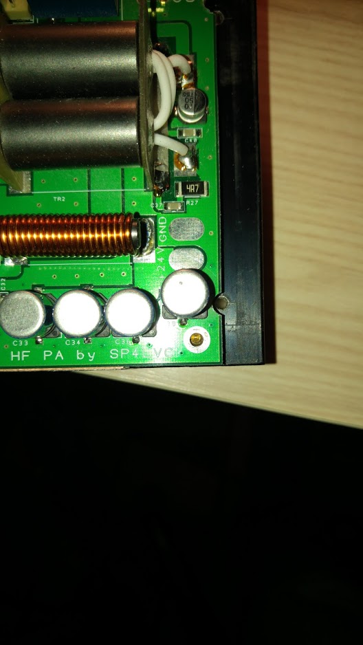

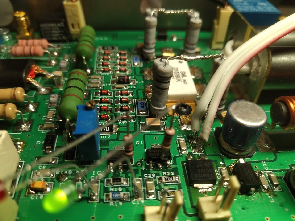

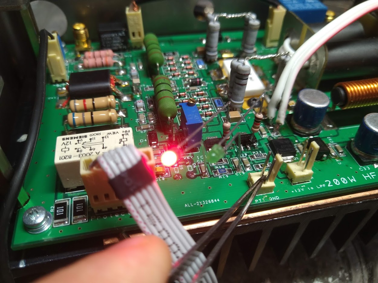

UWAGA! Koledzy, którzy posiadają moją płytkę PA proszeni są o dolutowanie do którejś ze skrajnych nóżek środkowej nogi PR-ka do ustawiania prądu spoczynkowego. Dopiero dziś zauważyłem, że wisi sobie swobodnie. Niestety mój ,,babol" z projektu PCB. Całe szczęście, że to drobiazg.

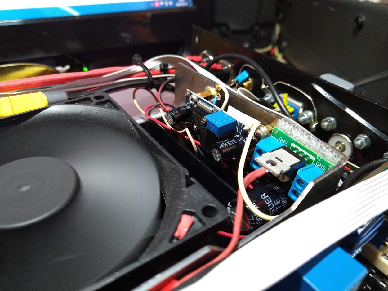

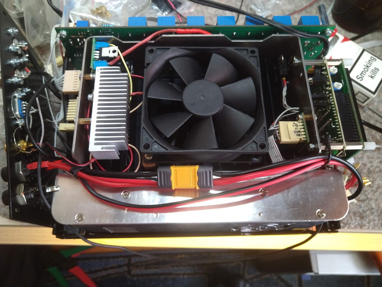

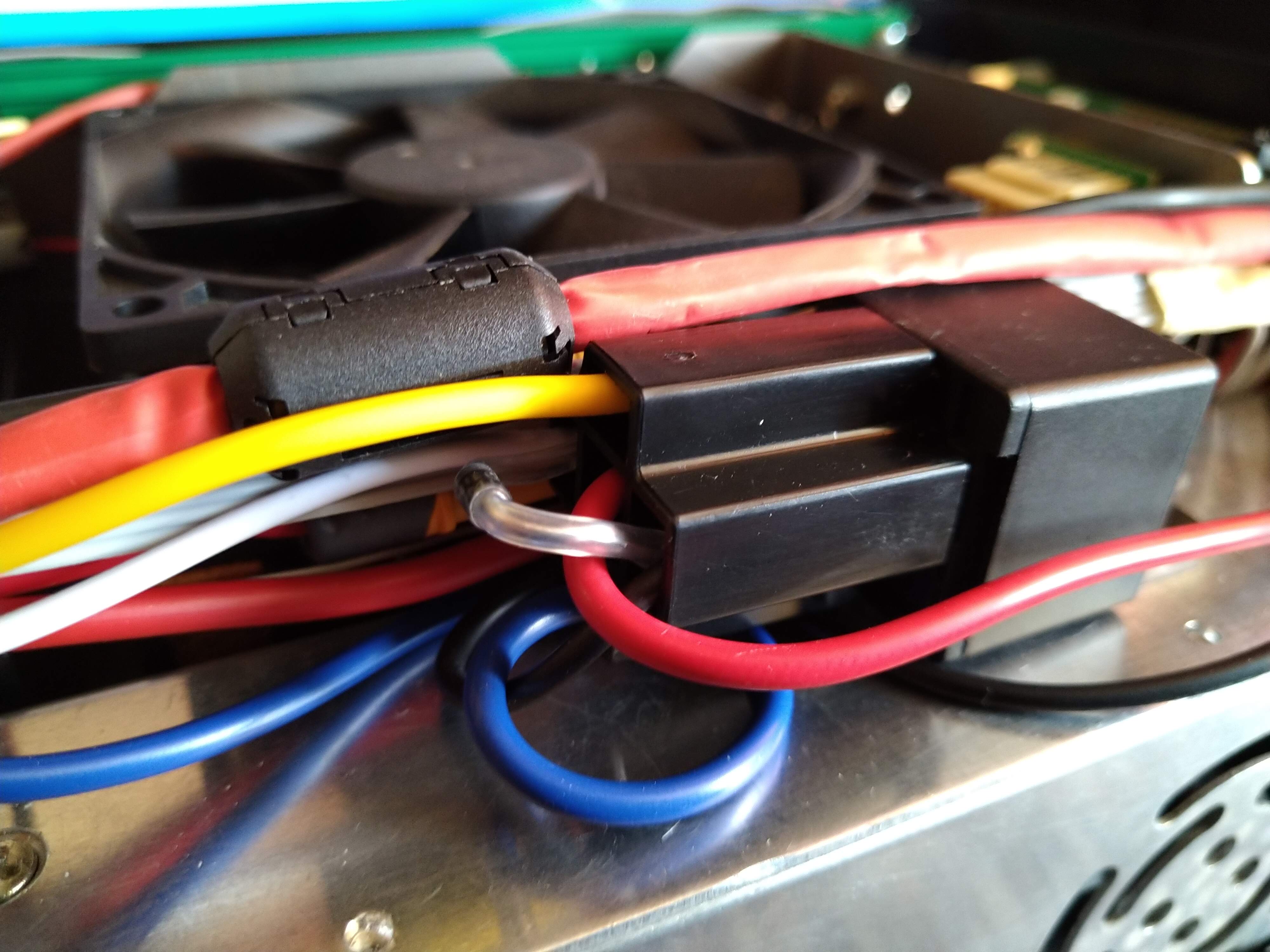

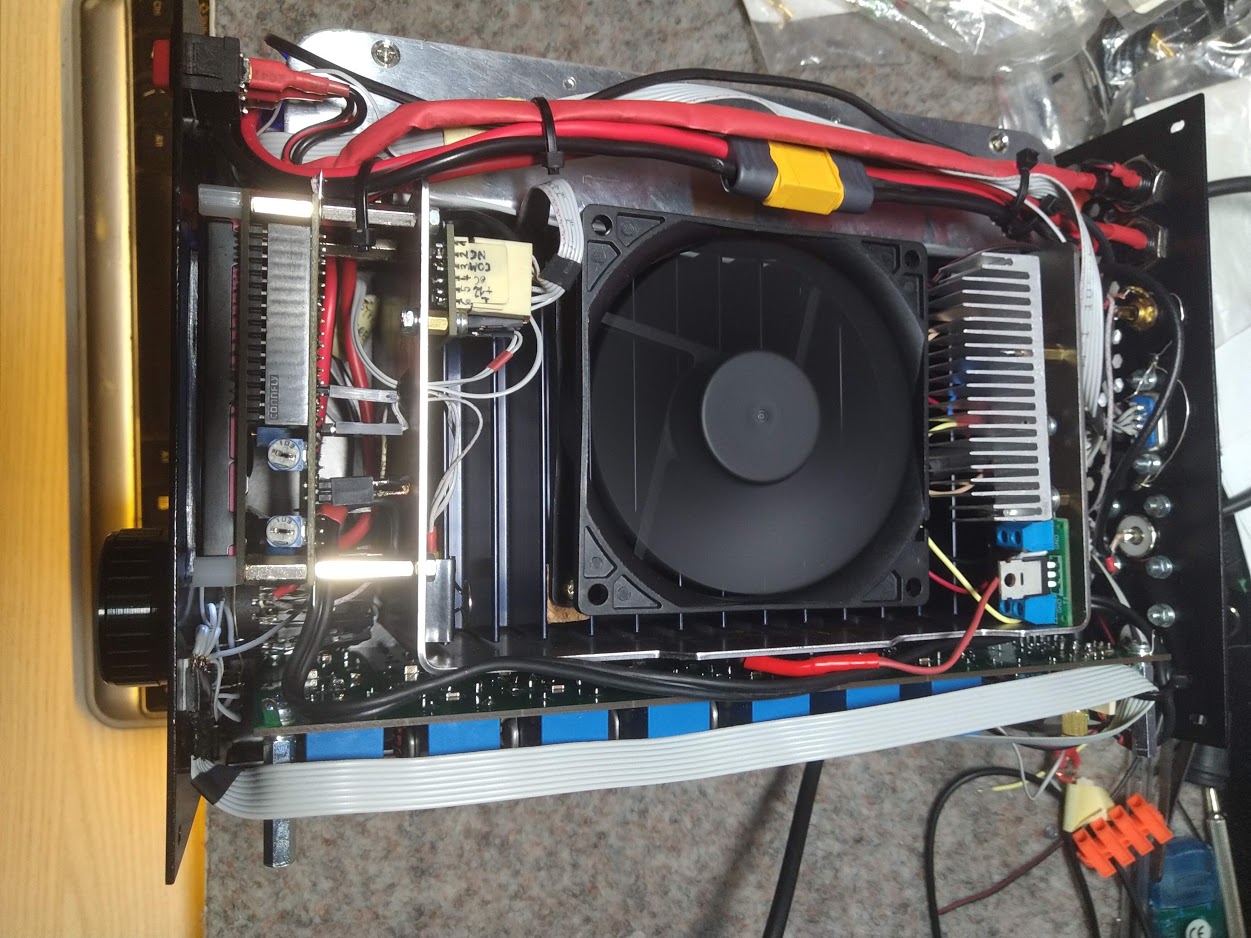

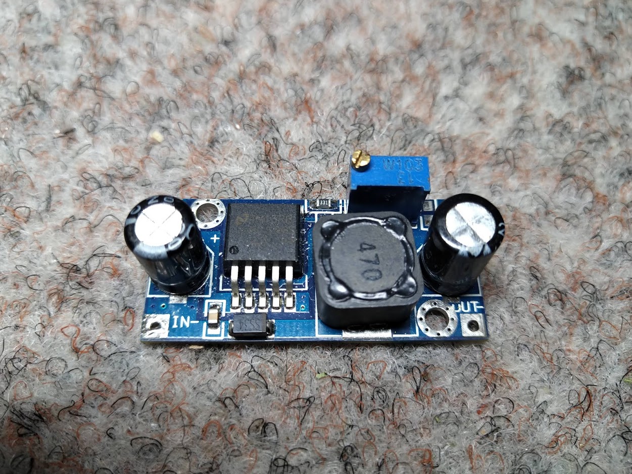

Regulator obrotów AVT-1596 ogólnie daje radę. Trzeba tylko dolutować równolegle do rezystora R1 (270 Om/1 W) elektrolit 470-1000uF/16V plusem do żródła tranzystora i minusem do wiatraka, aby pomóc mu w rozruchu przy załączaniu wzmacniacza. Po szybkim starcie (i rozładowaniu kondensatora) schodzi na wolniejsze obroty ,,spoczynkowe". PR-ek na płytce regulatora ustawiamy w lewe skrajne położenie - układ i wentylator reaguje wówczas niemal bezzwłocznie na zmiany temperatury radiatora.

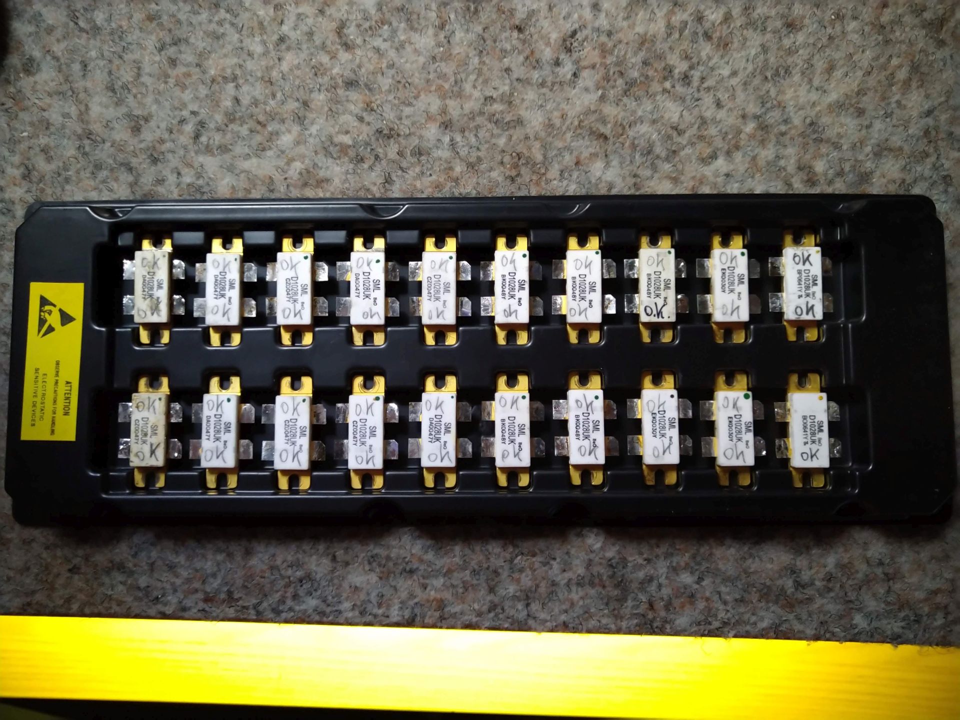

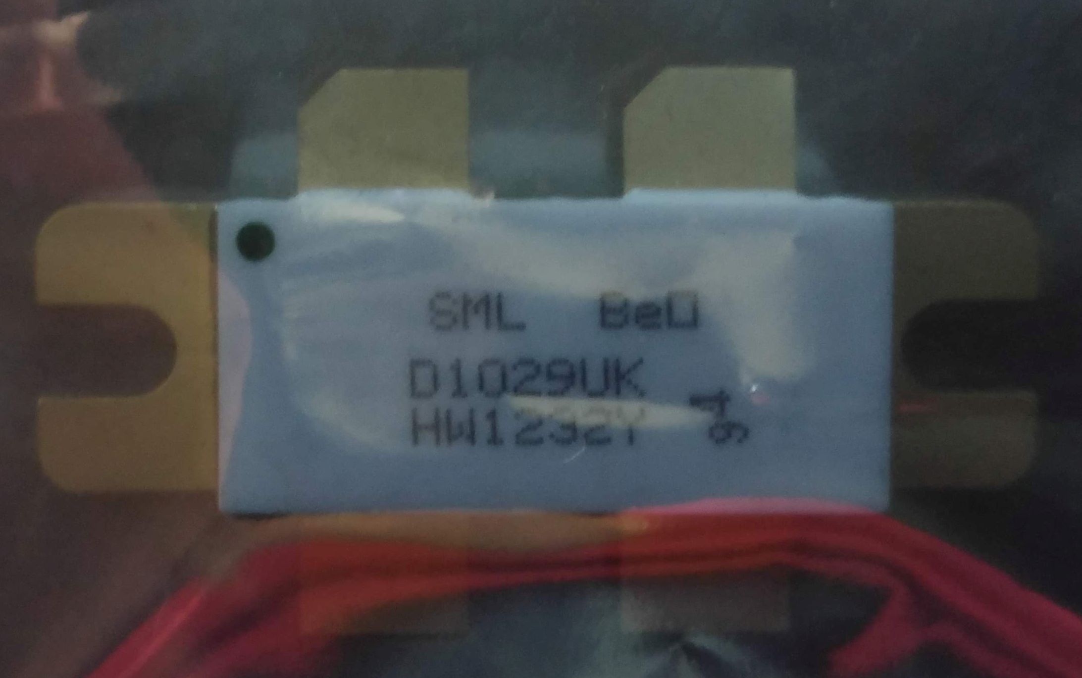

Zapomniałem też dodać w opisie, że dobrą i sporo tańszą alternatywą są tranzystory D1028UK. Do kupienia na Ali za 50-60$. Myślę, że to nie jest drogo. Przy tym typie i rozmiarze radiatora i tak nie damy rady wykorzystać pełnych możliwości mocowych tranzystorów - zarówno D1029UK, jak i D1028UK (chyba, że ktoś lubi podniesiony poziom adrenaliny i ma dużo wolnych środków płatniczych). Moc wyjściowa w granicach 200-220W, o którą nam chodzi dla jednego i drugiego typu tranzystora jest pracą na tzw. ,,luzie". Myślę zatem, że ten tańszy będzie w zupełności wystarczający.

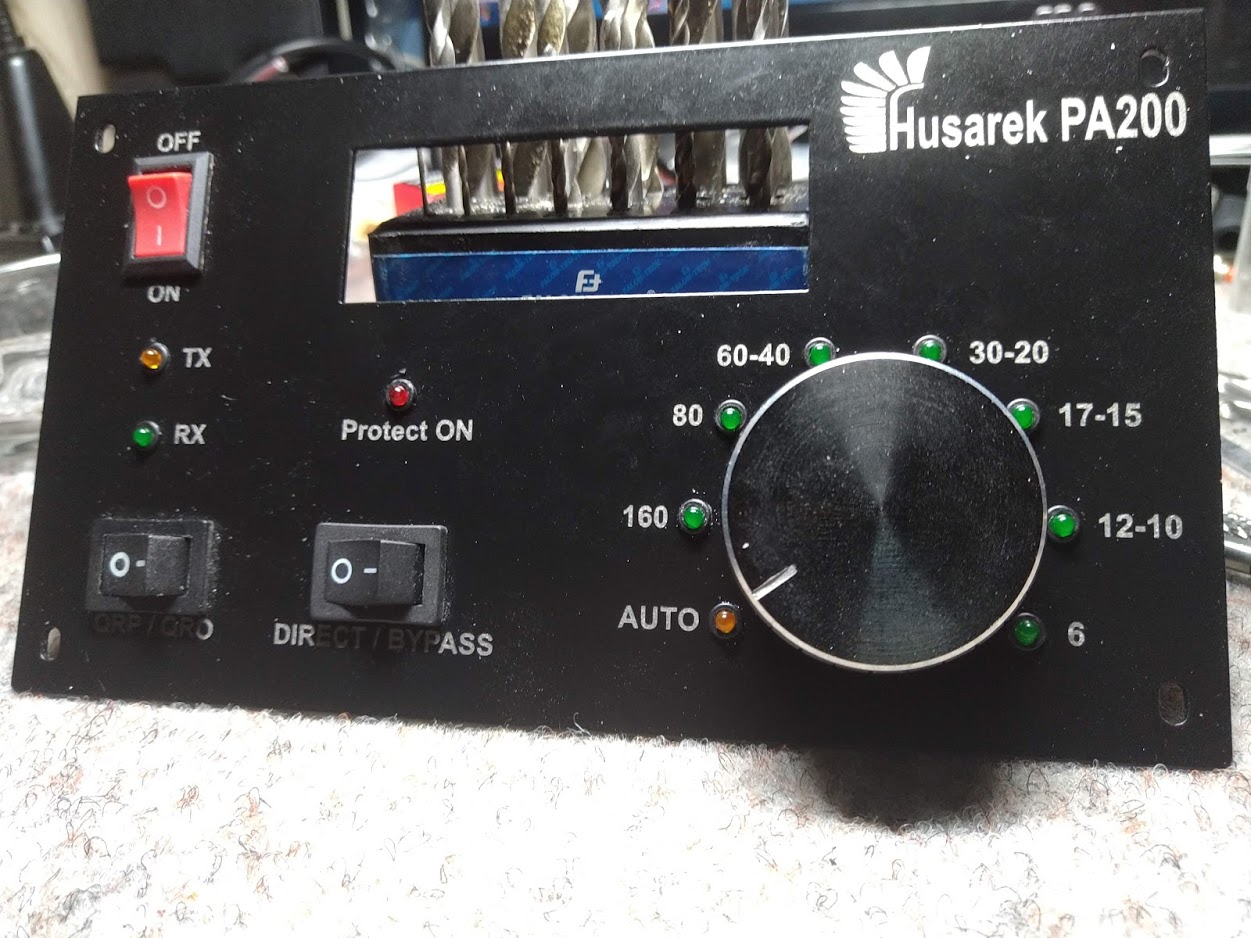

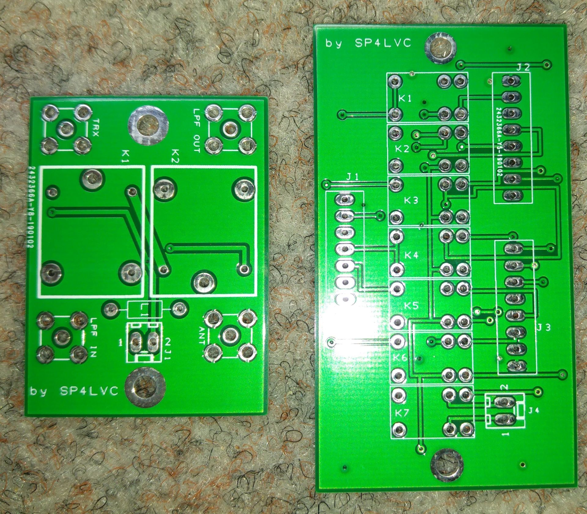

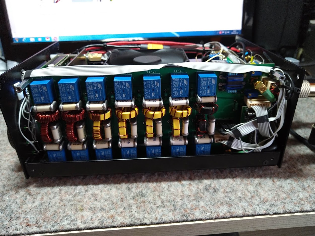

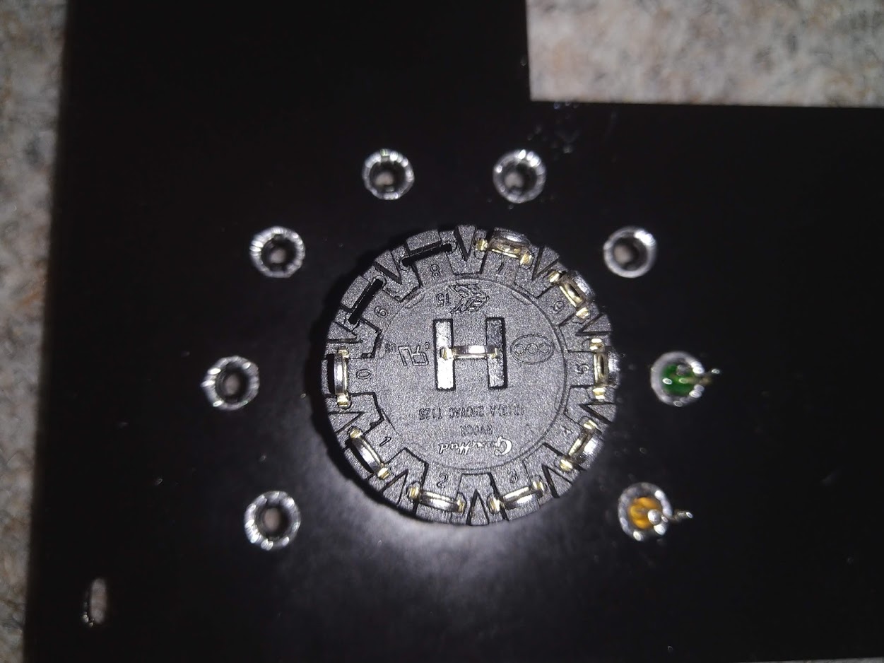

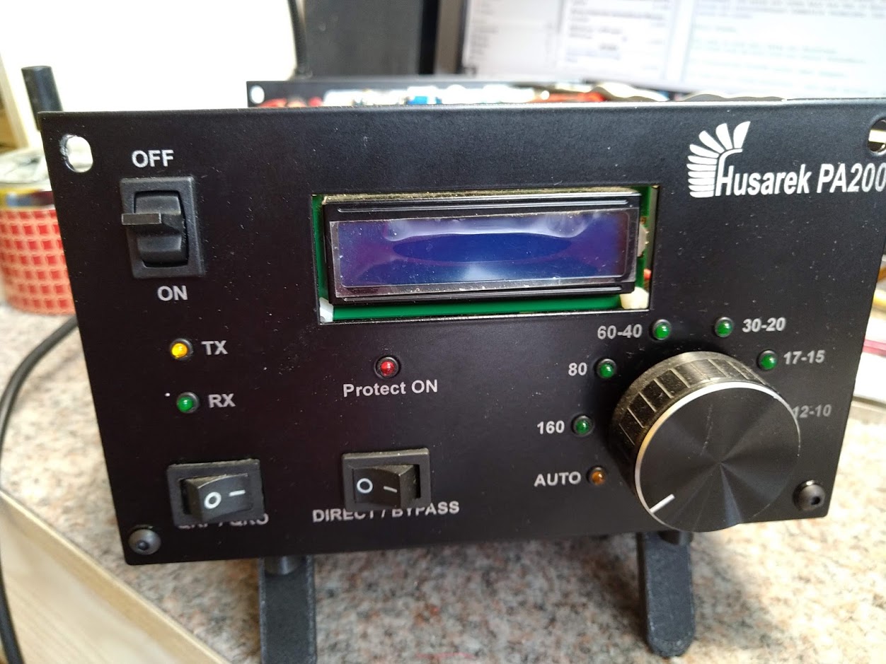

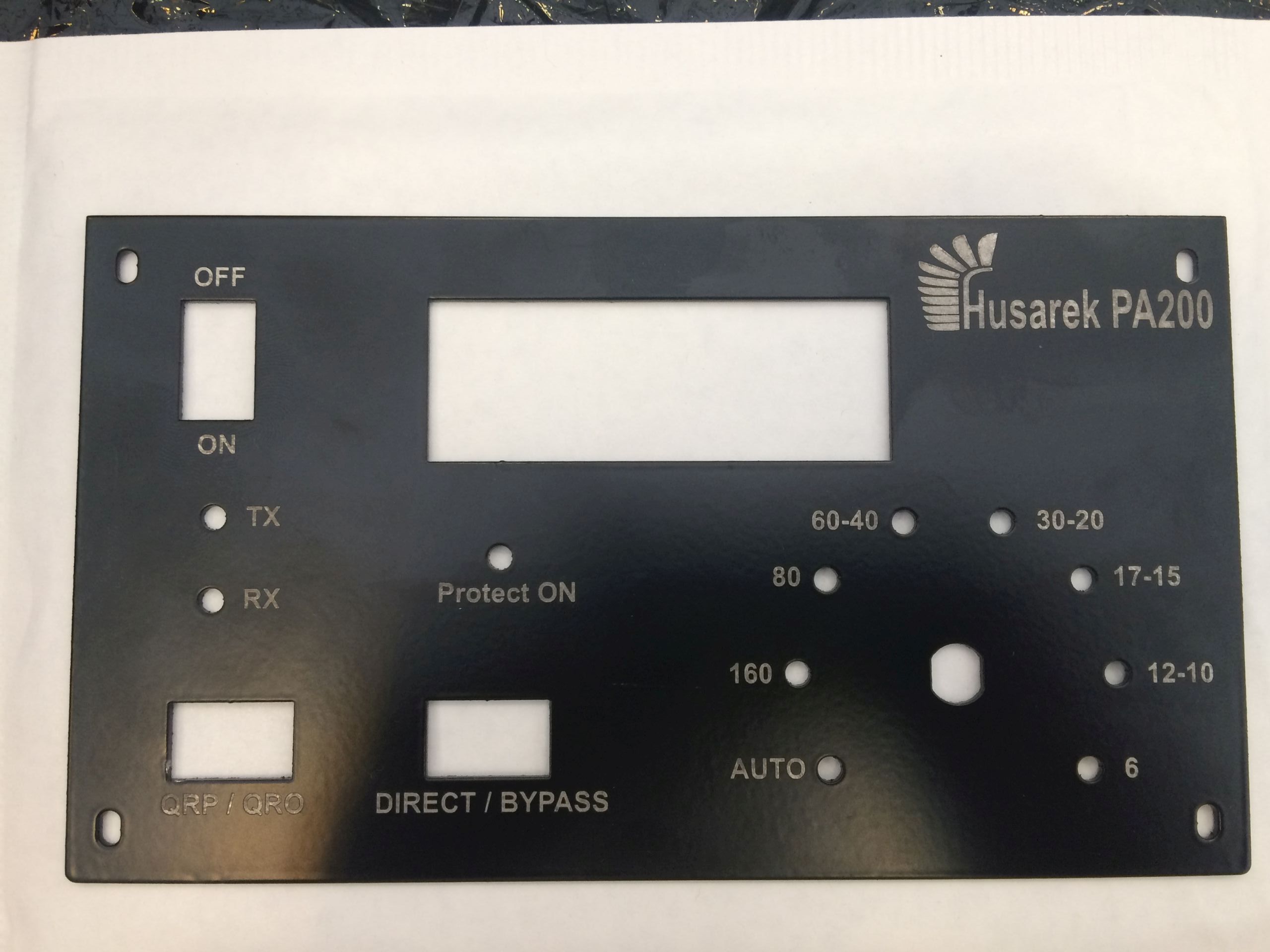

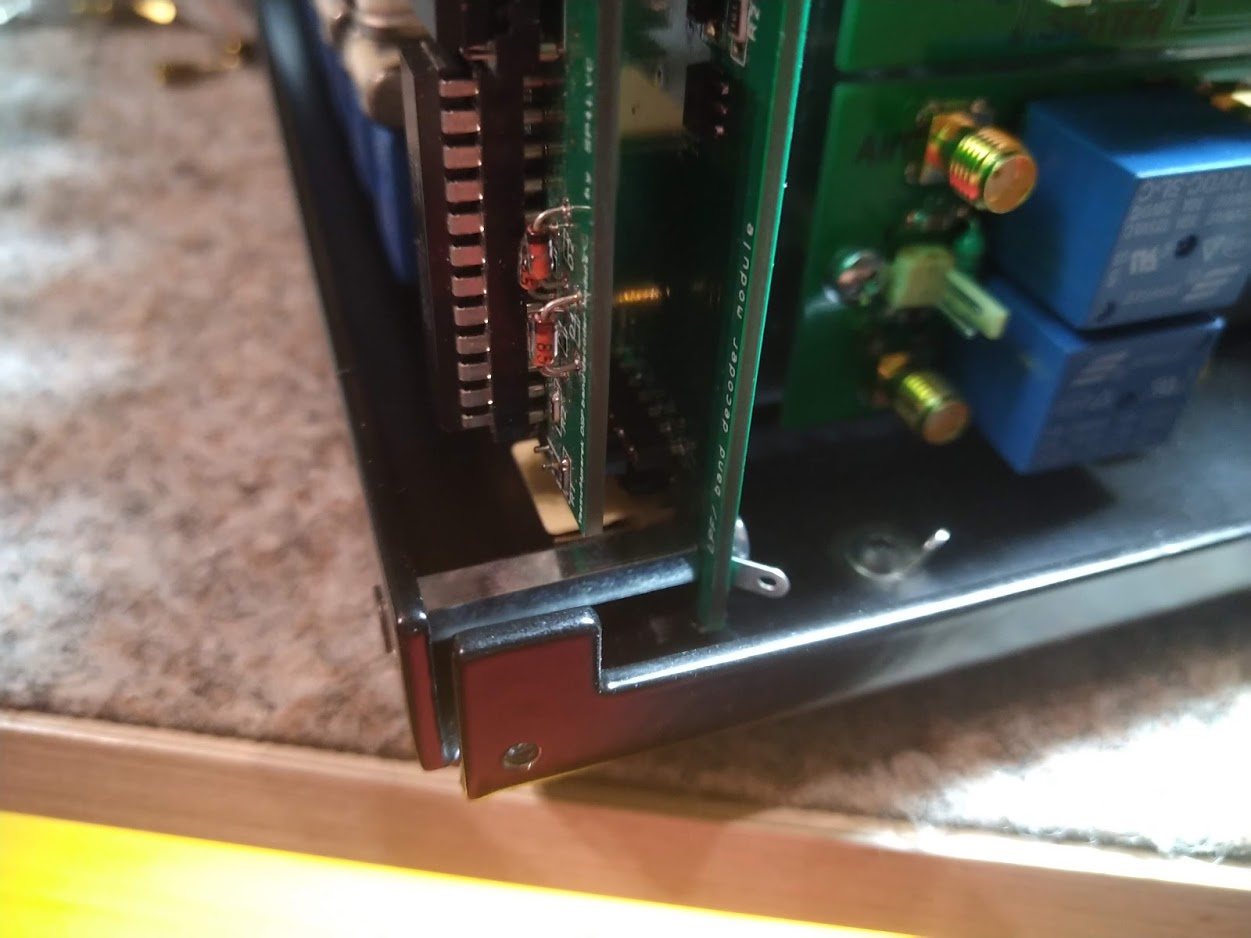

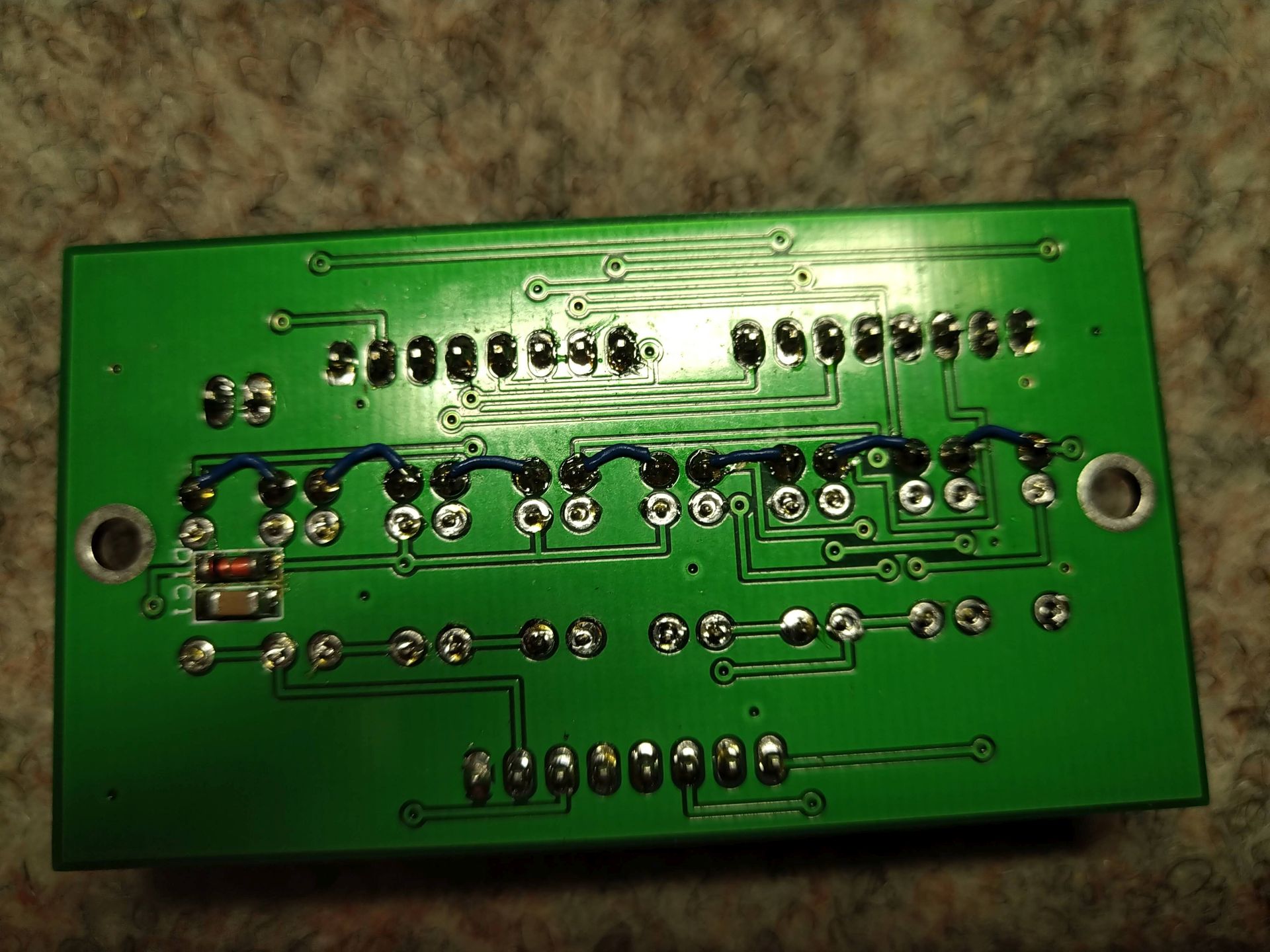

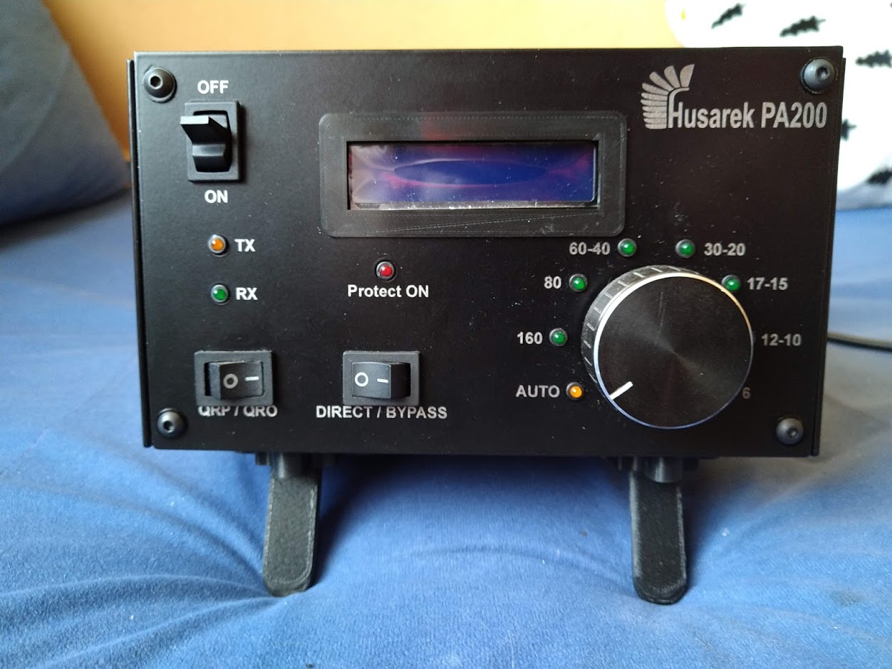

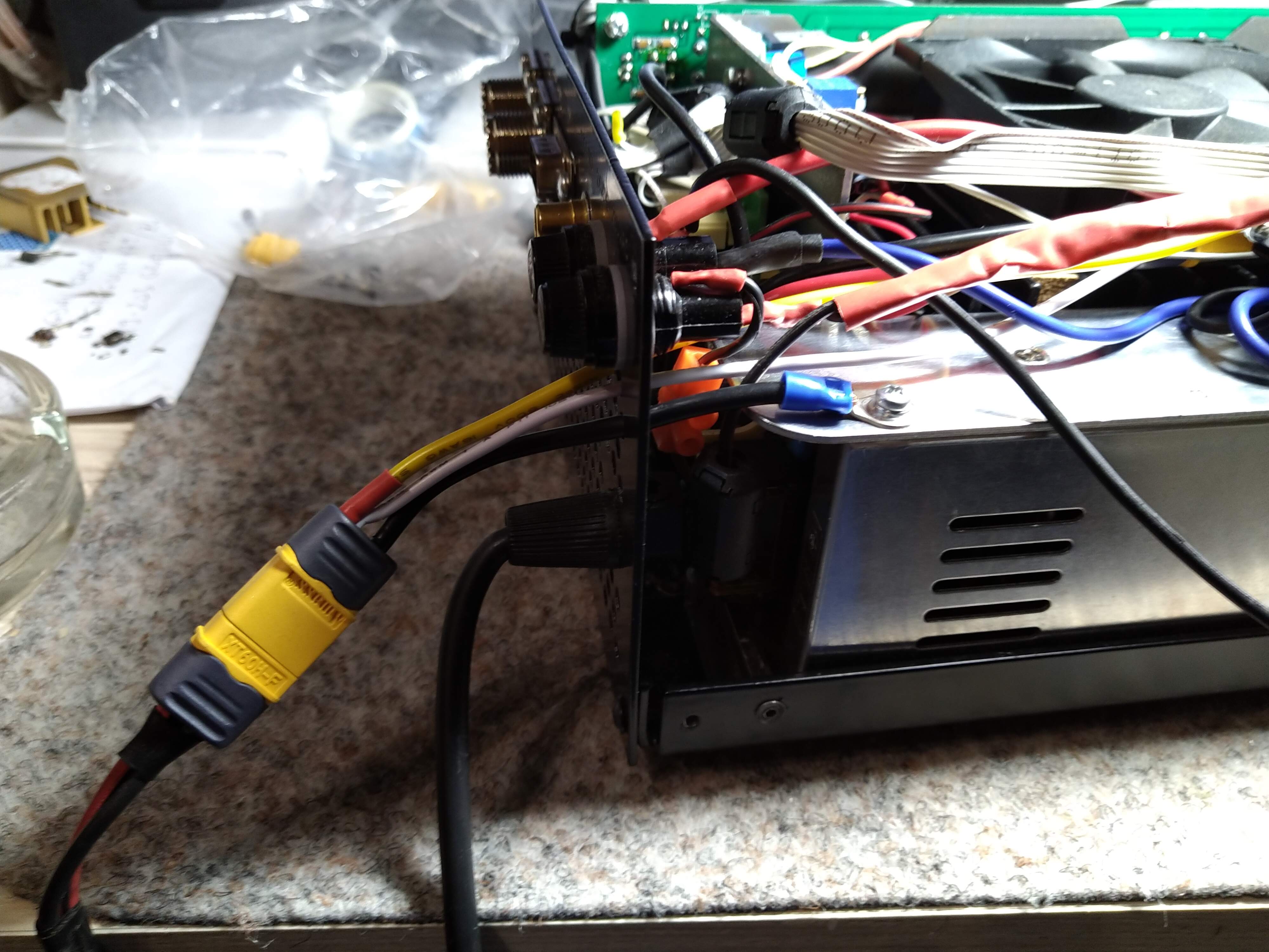

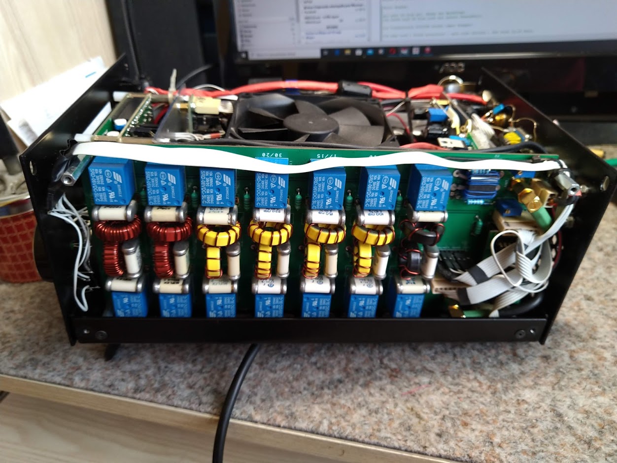

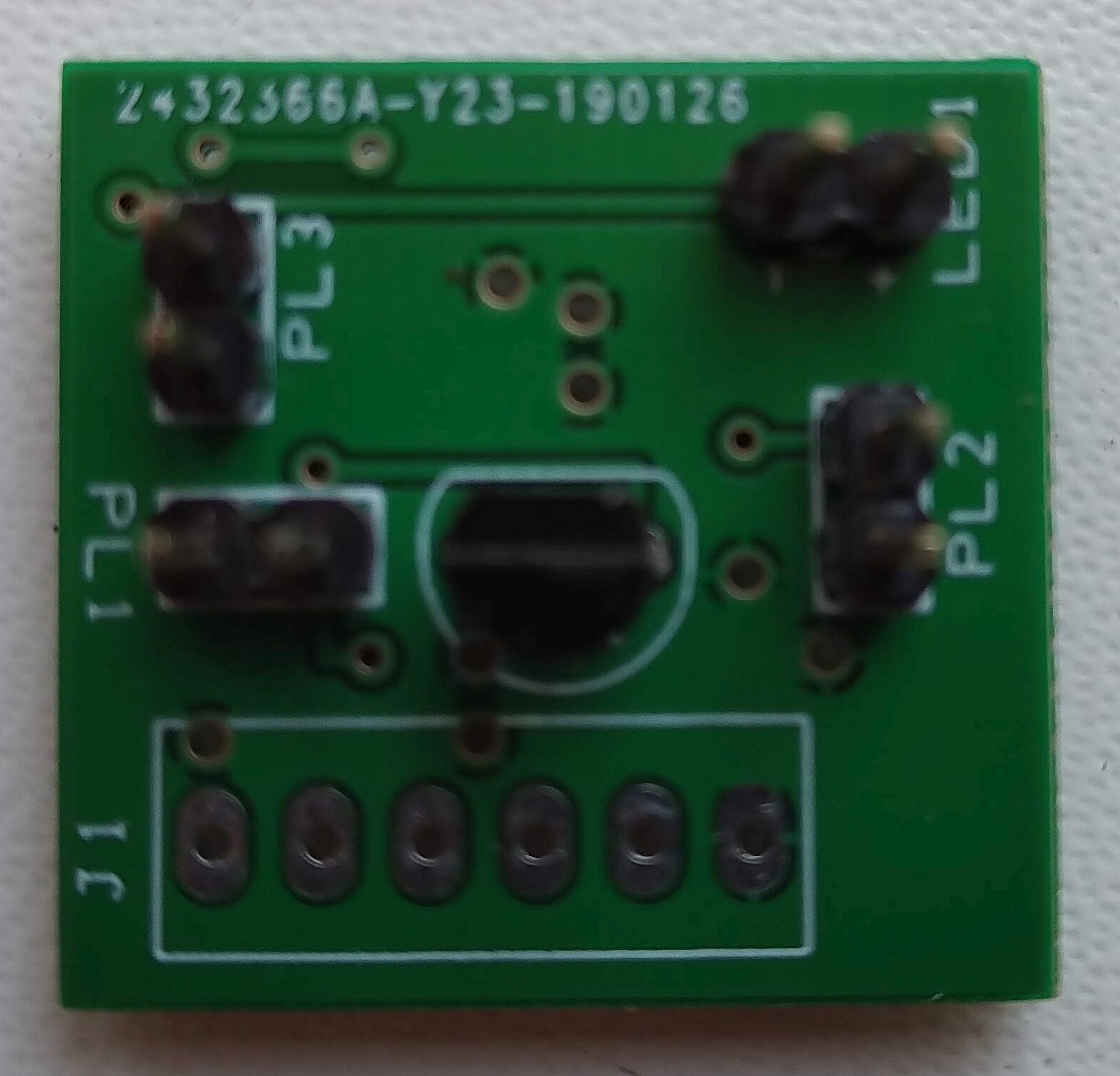

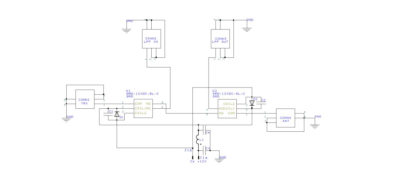

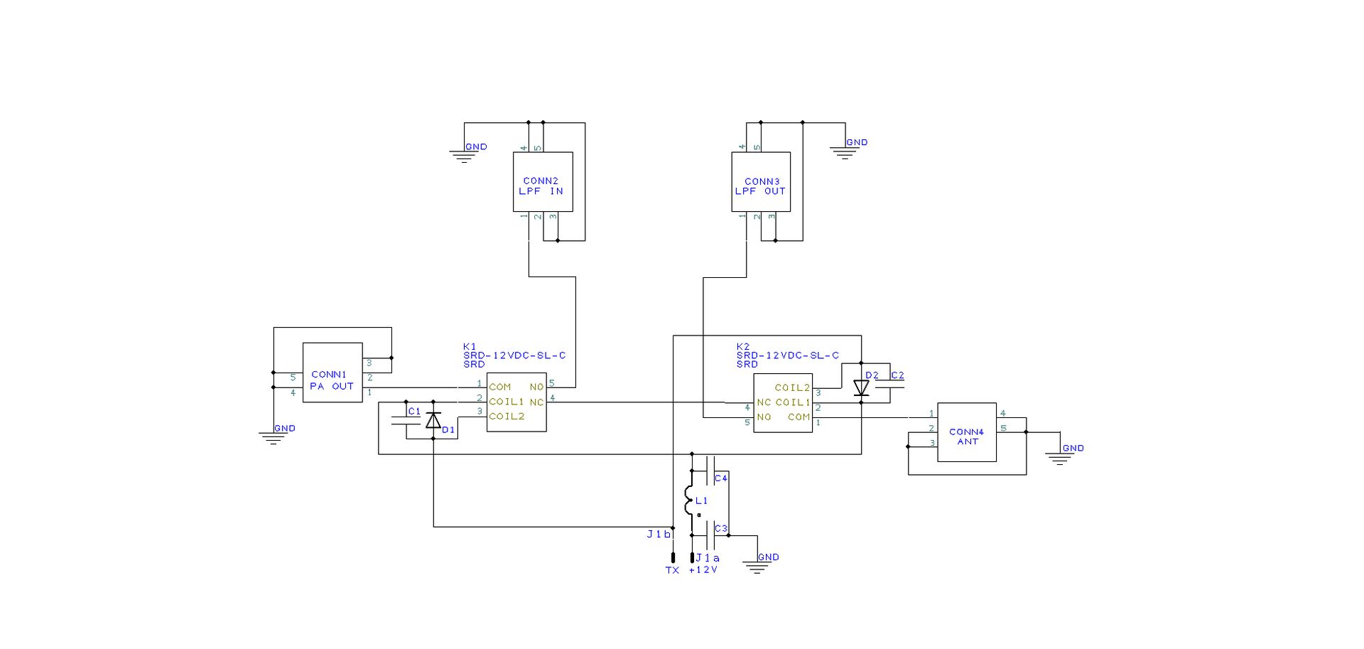

Ja już po pracowitym Sylwestrze. Życzę Wam samych dobrych dni w 2019 roku oraz ,,lawiny" nowych konstrukcji. Wczoraj skonstatowałem, że w obecnej kofiguracji LPF, by słuchać Husarka muszę włączać wzmacniacz, ponieważ przekaźniki poszczególnych zakresów potrzebują napięcia, aby były one aktywne. Przysiadłem do programu i ,,popełniłem" małą płytkę z 2 przekaźnikami i 4 gniazdkami SMA. To pozwoli na korzystanie z samego Husarka bez załączania wzmacniacza i jego LPF-ów - czyli da nam to funkcję Bypass załączaną klawiszem na przedniej płycie obudowy wzmacniacza. Przyda się tor napięcia ,,TX" wychodzącego z Husarkowej płytki sterowania zewnętrznym wzmacniaczem. Płytki za kilka dni pewnie przyjadą z Chin i będą na pewno niedrogie.

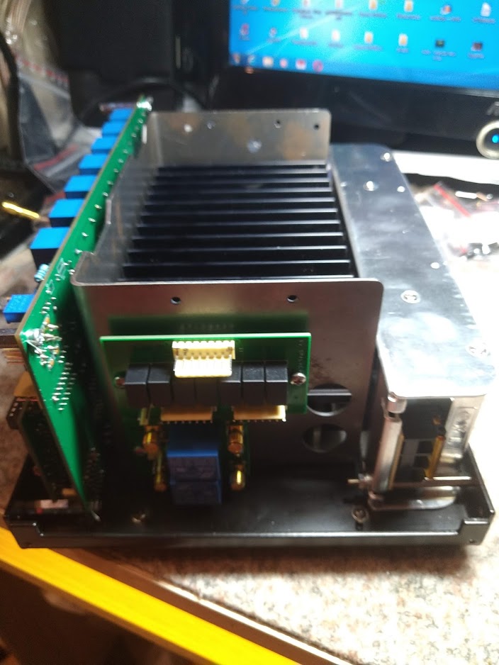

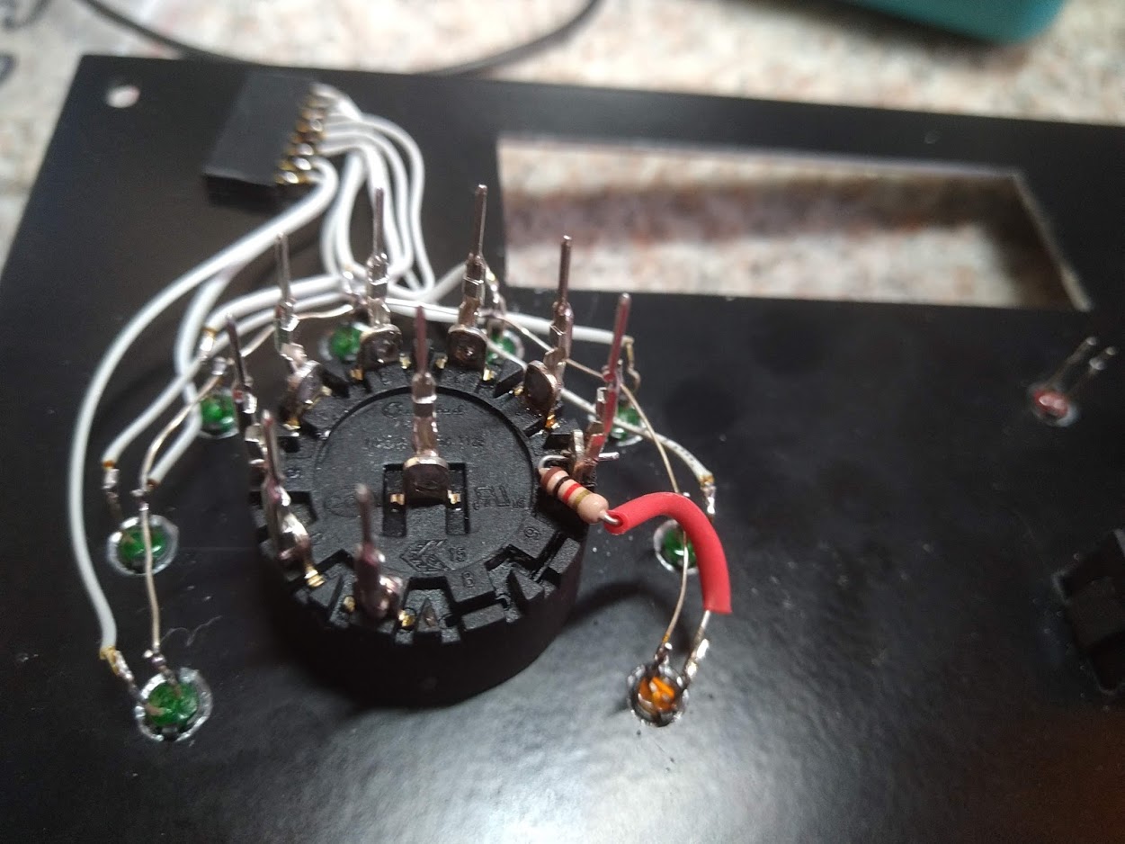

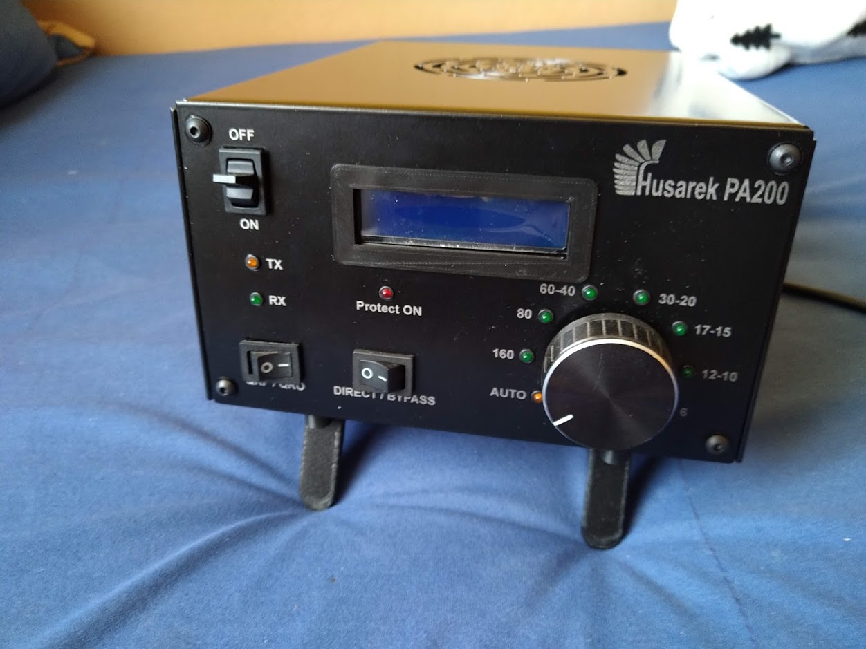

Dziś chcę zaprojektować jeszcze płytkę z 7 małymi przekaźnikami ST-SH112L, która pozwoli na przechodzenie wzmacniacza w tryb sterowania AUTO lub MANUAL poszczególnych filtrów LPF bez konieczności otwierania obudowy i rozłączania wtyków. Przy ich pomocy w trybie MANUAL odłączają się sygnały sterujące wyjścia band dekodera (ULN2003A) od złącza J3 i sterowanie poszczególnych sekcji LPF odbywa się podawaniem minusa z przełącznika obrotowego na płycie głównej. Rozważam jeszcze opcję przekaźników elektronicznych, ale będą one zapewne droższe niż przekaźniki mechaniczne, a gabarytowo wyjdzie pewnie na to samo. Moze koledzy coś podpowiedzą? Każdy zespół 2 przekaźników szeregowych LPF pobiera ok. 70mA prądu.

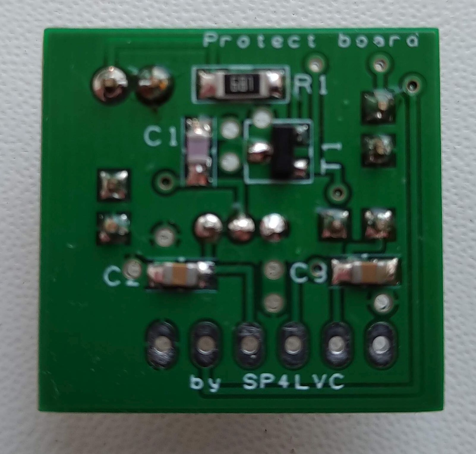

Chciałbym dopisać, że Józef SP9HVW w swojej obecnej wersji wzmacniacza (patrz strona) bardzo fajnie i nieskomplikowanie rozwiązał kwestię sterowania przekaźnika K1 zabezpieczającego układ wzmacniacza przed zbyt dużą mocą wejściową. Tyrystor, tranzystor cyfrowy pnp i dosłownie kilka innych elementów - myślę, że jest to pomysł do wykorzystania.

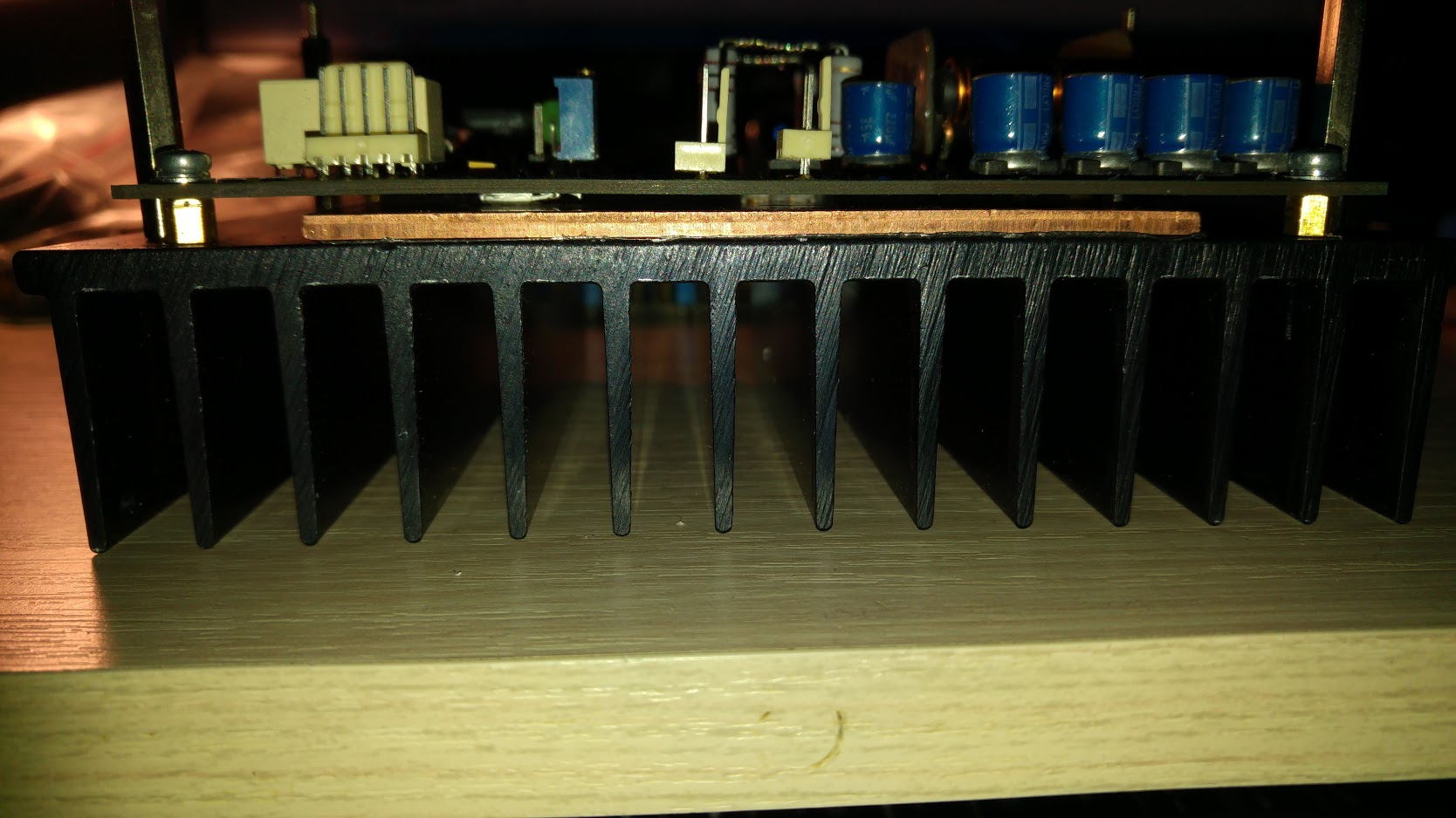

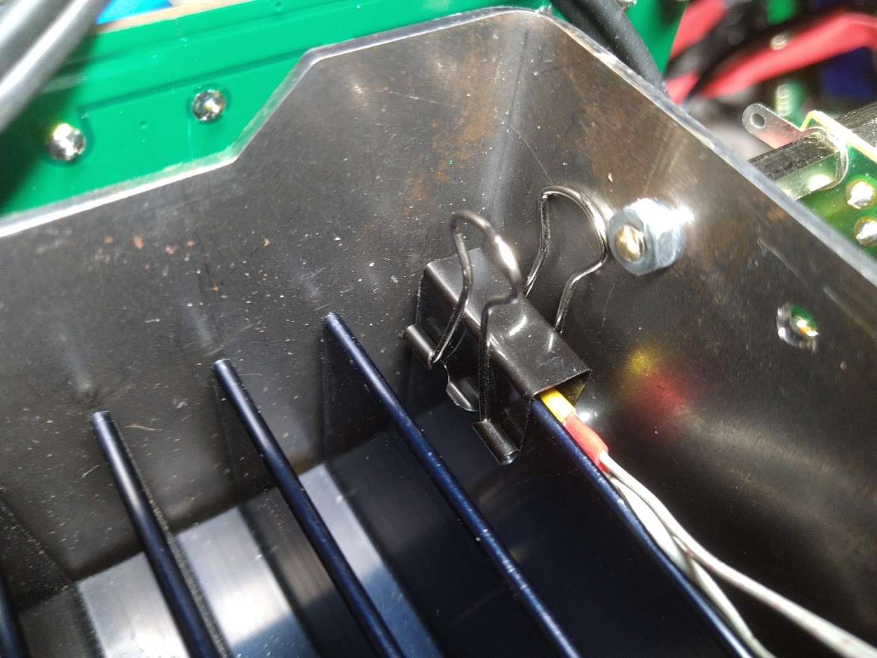

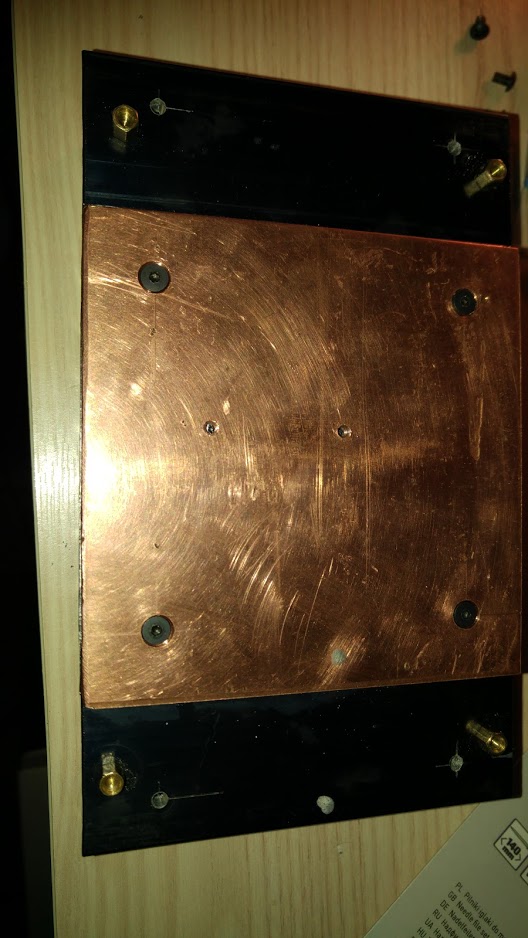

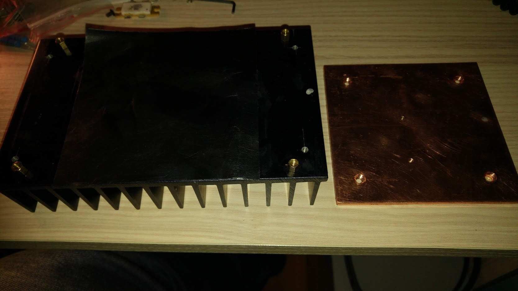

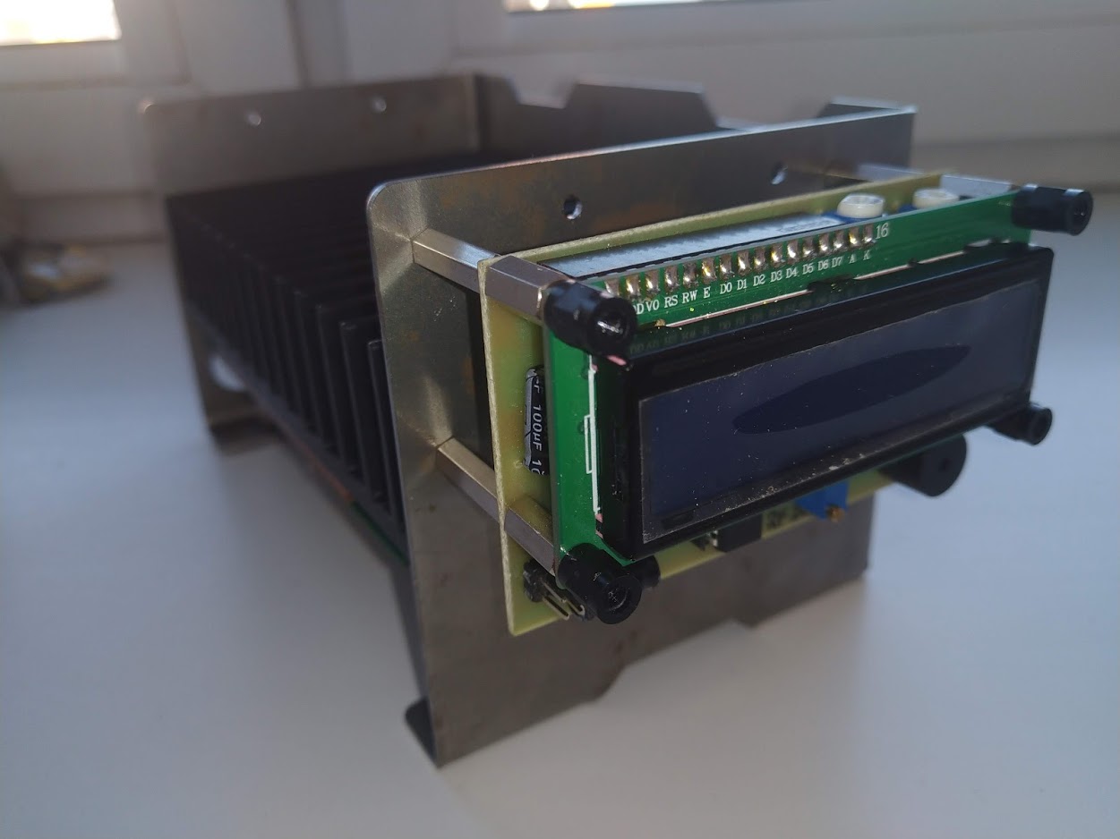

Jest dobrze! Przy optymalnym poziomie dopasowania wyjścia wzmacniacza (SWR w okolicach 1) temperatura radiatora na płaskowniku miedzianym w okolicach żródła tranzystora mocy nie przekracza 45 - 50 stopni - nawet w trakcie kilkunastu przeprowadzonych jedna po drugiej łączności. Krótko mówiąc wiatrak chyba daje radę, a próg 65 stopni C ustalony w programie HF multimetra jest jeszcze daleko. Po włożeniu gratów w pudełko być może temperatura podniesie się troszkę, ale nie sądzę, aby ten wzrost był mocno znaczący. Krótko mówiąc wyłącznik termiczny sterowania tranzystorem mocy zadziała w sytuacji ,,prawie" ekstremalnej, ale jeszcze bezpiecznej dla temperatury złącza tranzystora - i o to chodzi.
Edit - 05.01.2019 r. Panowie! Jako, że temat się trochę spopularyzował planuję zamówić w najbliższym czasie jeszcze kilka (może naście ?) kompletów płytek. Będzie to już chyba ostatnia partia. Na płytkach nie ma już błędów. Na płytce PA dołożyłem jeszcze jedno złącze CRIMP w gałęzi +12V do podpięcia wentylatora oraz dołożyłem podobne złącze w gałęzi +24V - gdyby ktoś chciał zastosować wentylator na to napięcie lub z tego miejsca przez dodatkowy stabilizator zasilać wiatrak 12V. Powiększyłem miejsce na stabilizator 12V w obudowie DPAK - dzięki czemu da się z niego pociągnąć większy prąd. Złącze J3 dostało sześć pinów (dołożyłem brakujący pin GND - na wypadek zabawy z rozwiązaniem zabezpieczenia według pomysłu Józka SP9HVW). Płytki LPF mają już prawidłową średnicę otworów w padach na cewki (1 mm). Zmieniam firmę, bo po listopadowej promocji na transport ALLPCB wróciło do normalności i trochę nam podrożało. W tej chwili taniej jest w JLCPCB. Można zamawiać tylko płytkę PA lub tylko LPF + band dekoder - niekoniecznie muszą to być komplety. Jeżeli ktoś ma jeszcze ochotę na płytki proszę pisać mi na PW. To pozwoli mi określić wielkość zamówienia. Czekam na wieści od chętnych do wtorku wieczorem - potem opłacam zamówienie.
Edit - 07.01.2019 r. Lada moment dostanę również PCB Bypass i PCB przekaźników do przełączania opcji Auto/Manual, o których pisałem wcześnie.

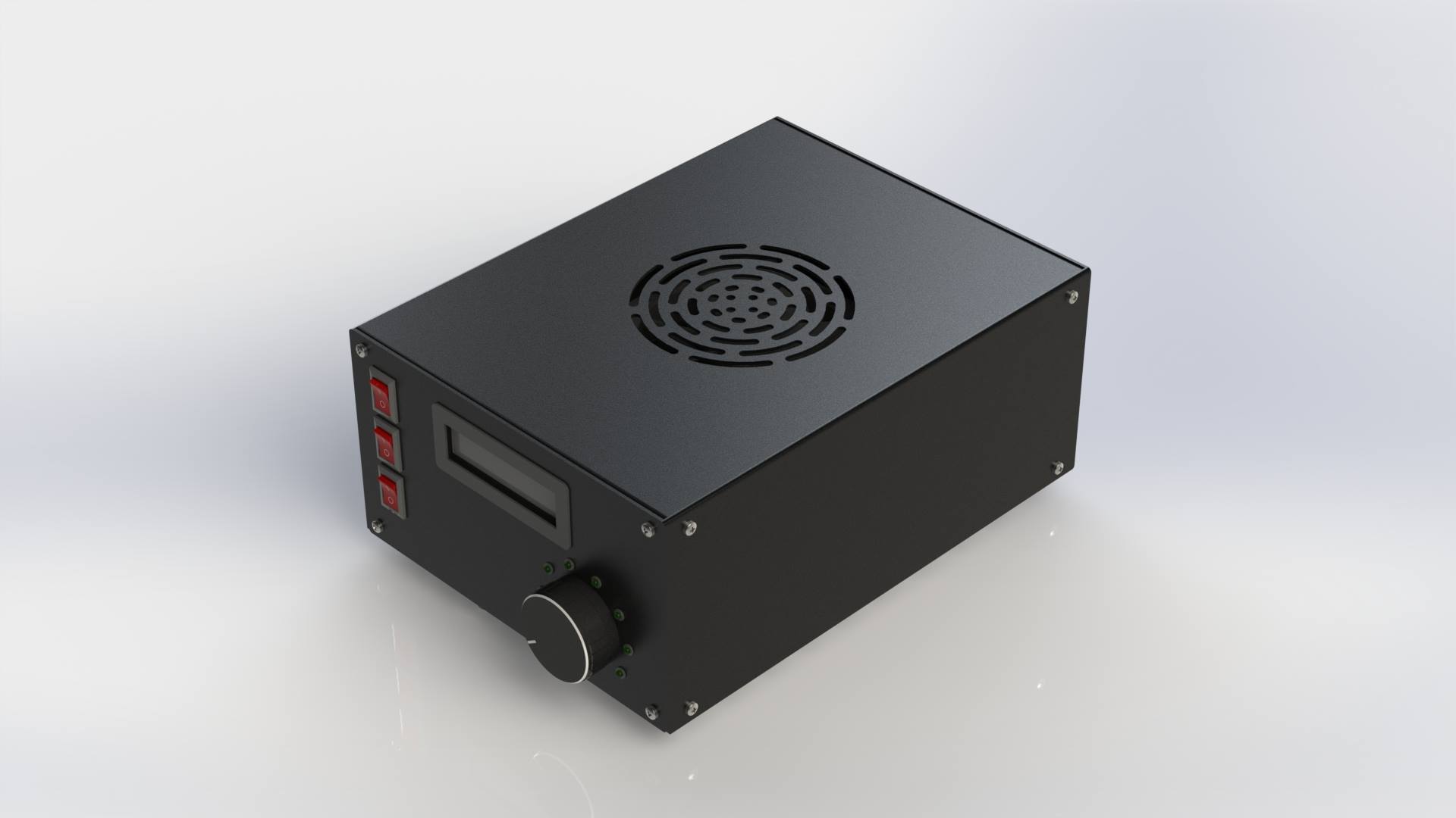

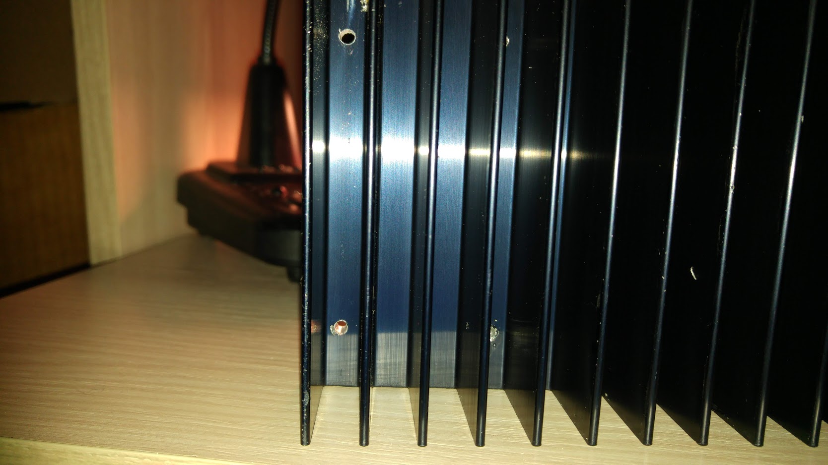

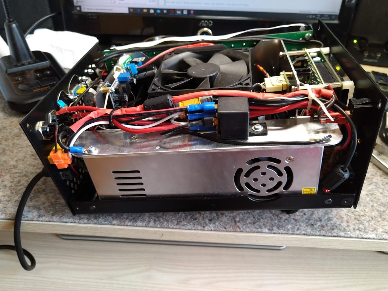

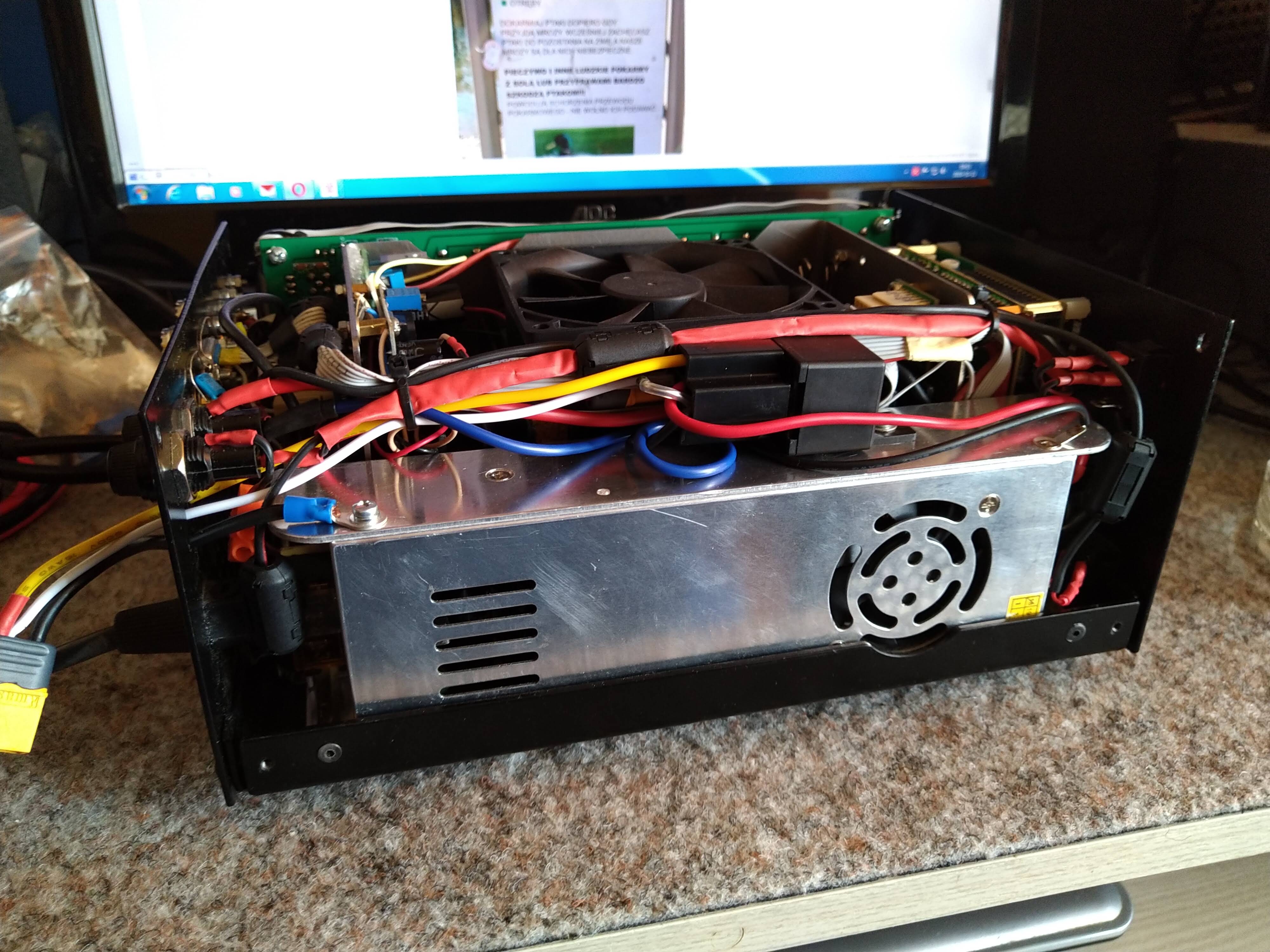

1. Radiator o pow. 0,5 m kw. i mocny nawiew, ale to już nie wejdzie do obudowy, którą planuję zrobić. Zasilacz o stosownych parametrach również będzie dużo większy i nie wejdzie w pudełko.
2. Redukcja mocy sterującej do takiego poziomu, aby tranzystor pracował bezpiecznie, a radiator i wentylator były w stanie odprowadzić ciepło, które wytworzy tranzystor nie uruchamiając zabezpieczeń wzmacniacza.

Mogę polecić takie dwa kontrolery wentylatorów, nieco bardziej zaawansowane:
https://www.ebay.com/itm/12V-PWM-PC-CPU-...bqvFN:rk:1Tonguef:0
https://www.ebay.com/itm/DC-12V-Temperat...F4jG:rk:14Tonguef:0
Oba są bardzo dobre.

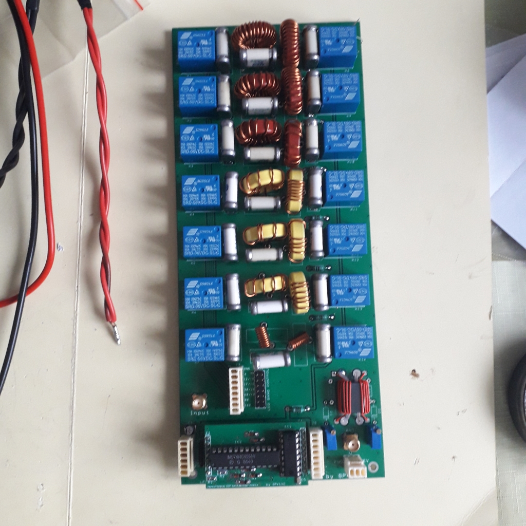

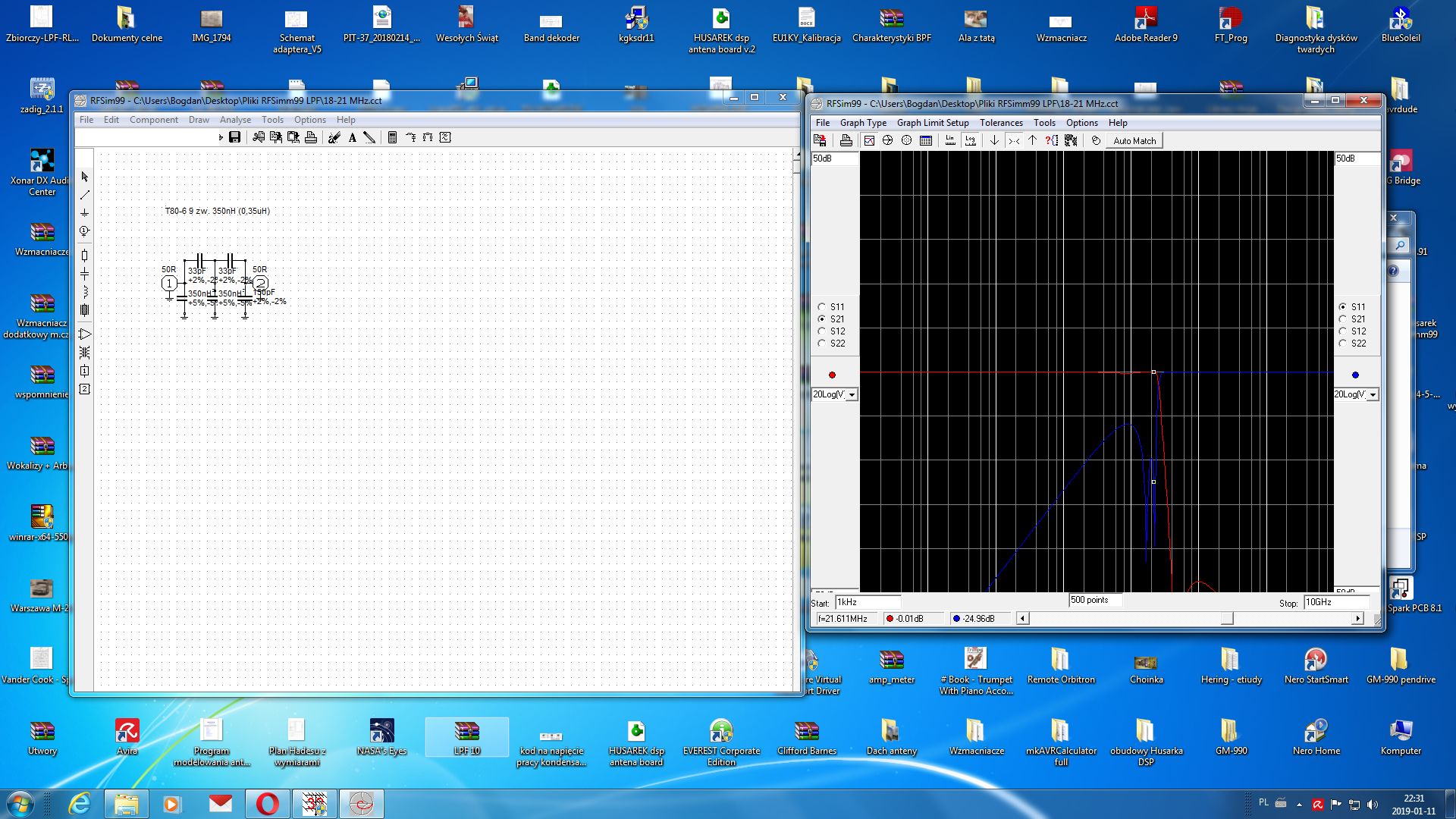

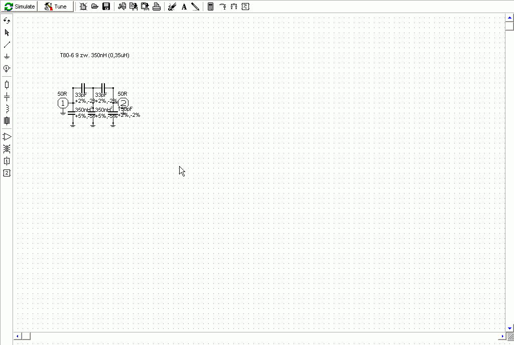

Dorzucam spakowane pliki flitrów LPF do zabawy w programie RFSimm99. Być może niektórzy koledzy dysponują w swoich zapasach innymi wartościami kondensatorów. Można szybko sprawdzić jakie parametry będzie miał układ po ich zastosowaniu. Wartości elementów mogą się trochę różnić od tych z tabeli w opisie PA, bo trochę jeszcze eksperymentowałem teoretycznie. W realu dochodzą nam jeszcze pojemności montażu i to widać na analizatorze szczególnie na wysokich pasmach. Jest konieczna korekcja wartości elementów (przeważnie w dół) bez oglądania się na wykresy z RFSimm99.
Edit - 09.01.2019 r. Ponieważ koledzy upominają się o płytki transformatora wyjściowego spłodziłem dziś gerbery jak w załączniku. Szerokość płytek pasuje do długości ścieżek na płytce PA. Dostałem informację, że otwory w klockach dwuotworowych i tulejkach mają te samą średnicę oraz rozstaw (po złożeniu ze sobą dwóch tulejek). W średnicy otworów na płytkach dałem lekki zapas na grubość rurek. Jak coś nie pasuje to poprawię - dajcie tylko znać co. Ja robiłem to pomiędzy śniadaniem, a poranną kawą. Śpieszyłem się, bo podobno w JLCPCB jest jakaś promocja na małe płytki. Proponuję kontaktować się ze Zbyszkiem SP6LTP. Z naszych rozmów wynika, że miał zamiar zamawiać je w fabryce. Zamówi zapewne tyle, aby uszczęśliwić wszystkich potrzebujących, ale trzeba zgłosić u niego taki akces. Ja na razie chcę odpocząć od ,,płytkarni", bo nie zacznę prac przy obudowie.

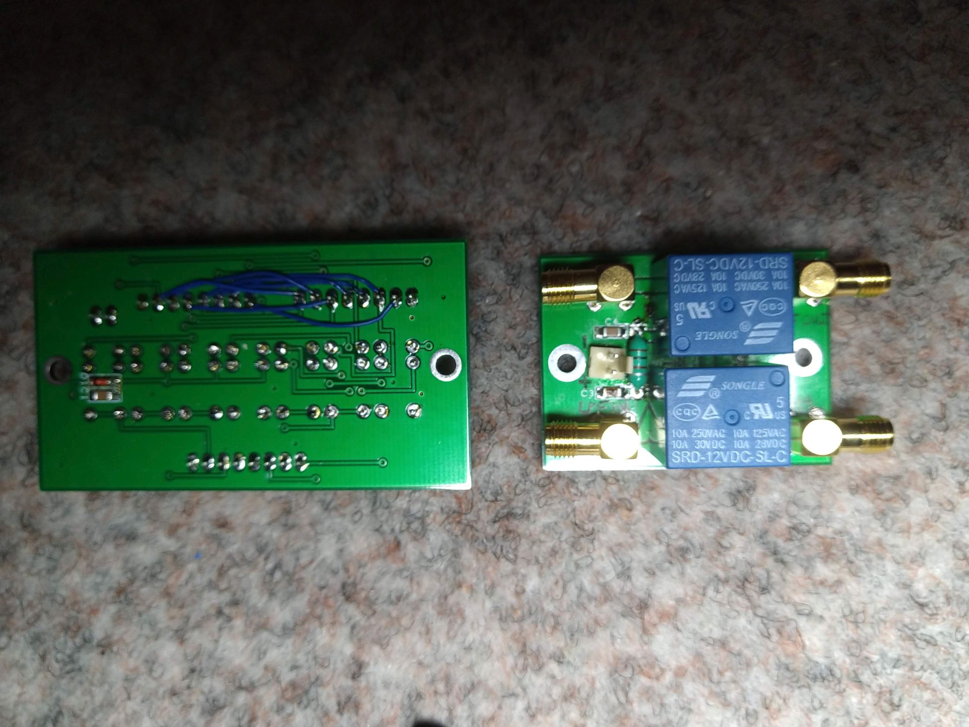

Edit - 10.01. 2019 - przyszły płytki Bypass i Auto/Manual. JLCPCB nie daje niestety ,,nadmiarowych" prezentów. W płytce Baypass przekaźniki identyczne jak w płytce LPF, ale na napięcie cewki 12V. W płytce Auto/ Manual przekaźniki Goodsky ST-SH112L - dobrze nam znane z poczynań ,,husarkowych". To wszystko wynika też ze schematów, które zamieściłem wcześnie. Myślę, że diody i kondensatory bocznikujące cewki przekaźników nie wymagają omawiania. Na płytce Bypass przy jednym z gniazd SMA opis zamiast TRX powinien brzmieć PA OUT. Zanim się zorientowałem było już za późno na poprawki - produkcja ruszyła. Załączam też możliwie dokładne zdjęcie oryginalnego tranzystora D1029UK, który odmówił współpracy. Być może przyda się ono w poszukiwaniu oryginałów. Nie wiem tylko, czy SEMELAB nie robi mutacji jeśli chodzi o sposób nadruku oznaczeń. Nigdzie w obecnie oferowanych elementach nie widać na przykład tej czarnej kropki w lewym górnym rogu obudowy. Czasem na aukcjach można spotkac również nadruk oznaczeń wykonany jakby z kropek laserowych. Ciekawe - czy robi to fabryka, czy robią to w garażu?

Zerknijcie na sklep: https://dutchrfshop.nl/en/150-watt-and-m...029uk.html
Odpisali mi, że towar mają od firm produkujących sprzęt broadcastingowy i w kwestii zaopatrzenia nie współpracują z Dalekim Wschodem. Właśnie kupiłem sobie 1 sztukę D1029UK. Z wysyłką wychodzi ok. 380 zł. Nie jest to tragedia - biorąc pod uwagę, że źródło jest raczej pewne.

RE: Z najlepszymi życzeniami - Mój prezent gwiazdkowy
Bogdan,można to jakoś wyjaśnić.Taki mam widok jak otwieram twoje pliki.Nie mogę uruchomić simulate.
(Ten post był ostatnio modyfikowany: 11-01-2019 22:29 przez SP6AUO.)
11-01-2019 22:29
SP4LVC Offline
Bogdan sk
Liczba postów: 761
Dołączył: 10-07-2009
Andrzeju nie wiem o co chodzi. Ja mam wersję programu 1.05 i mnie działa jak na obrazku.
