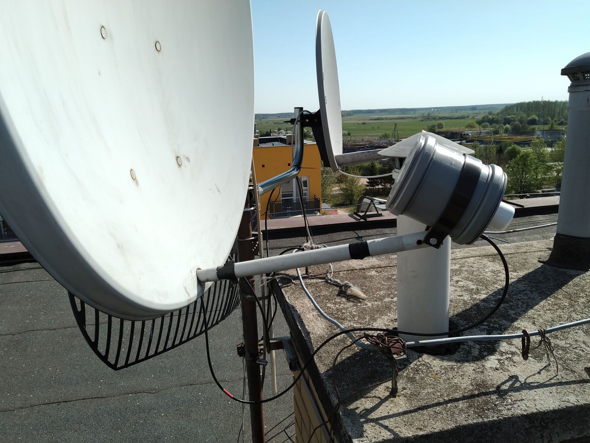

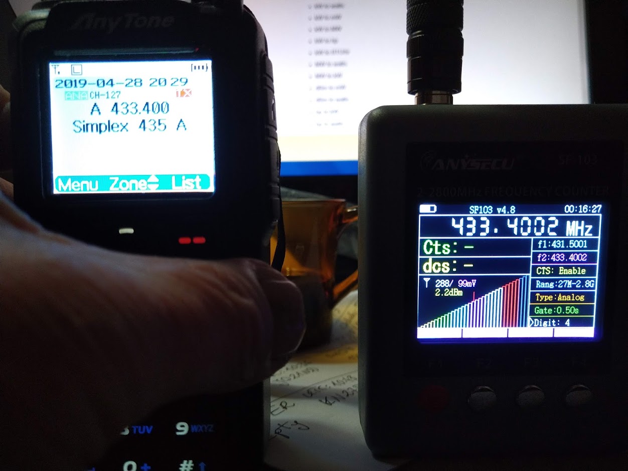

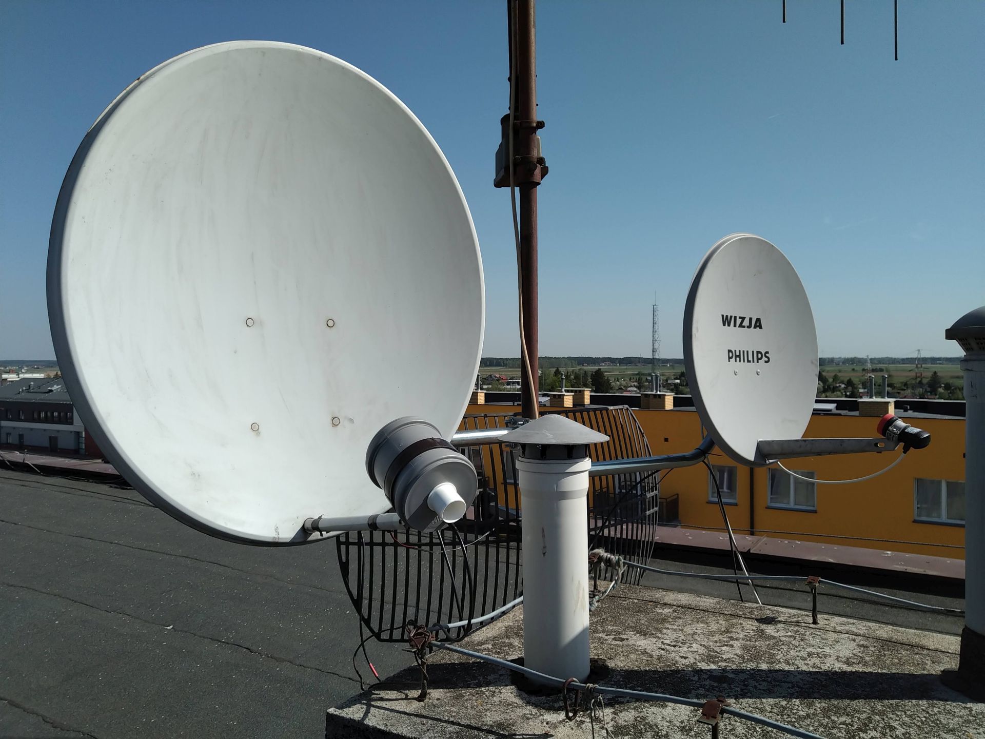

Mój miernik niby ma graficzny wskaźnik poziomu sygnału (bargraf) oraz podaje go w mV i dBm. Na zdjęciu z anteną od kompletu (koci ogon 15 cm), a obok stoi AT-868UV i nadaje mocą 0,5W - antena w ręczniaku teleskopowa zestrojona na 435 MHz. Jeżeli pomiar mocy jest możliwy to chyba tylko na sztucznym obciążeniu i jednak raczej przy pomocy tłumików.
W temacie złącz i ich tłumienności polecam tę stronę: https://www.bestpartner.pl/index.php?d=porada22
Grzesiu po przeczytaniu tego artykułu wcale się nie martwię, że założyłem gniazda N do swej obudowy. Poświęciłem również chwilkę na analizę tłumienia kabli i wychodzi na to, że pod tym względem RG-142 wcale nie jest lepszy od H-155 (jeśli nie gorszy), a zbliżony do RG-58.
Jeszcze mój ,,setup" dachowy.
İmage İmage İmage İmage
