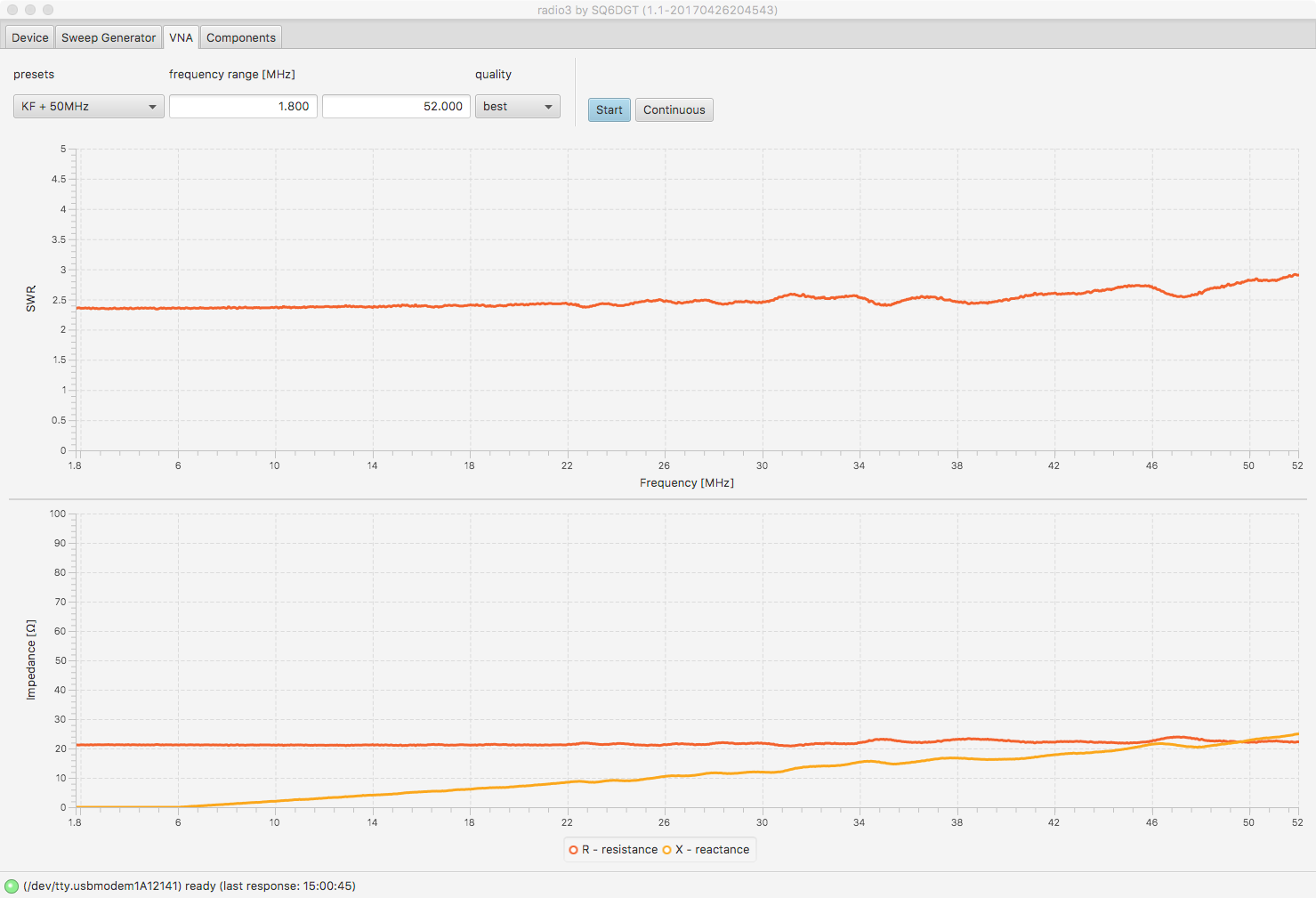

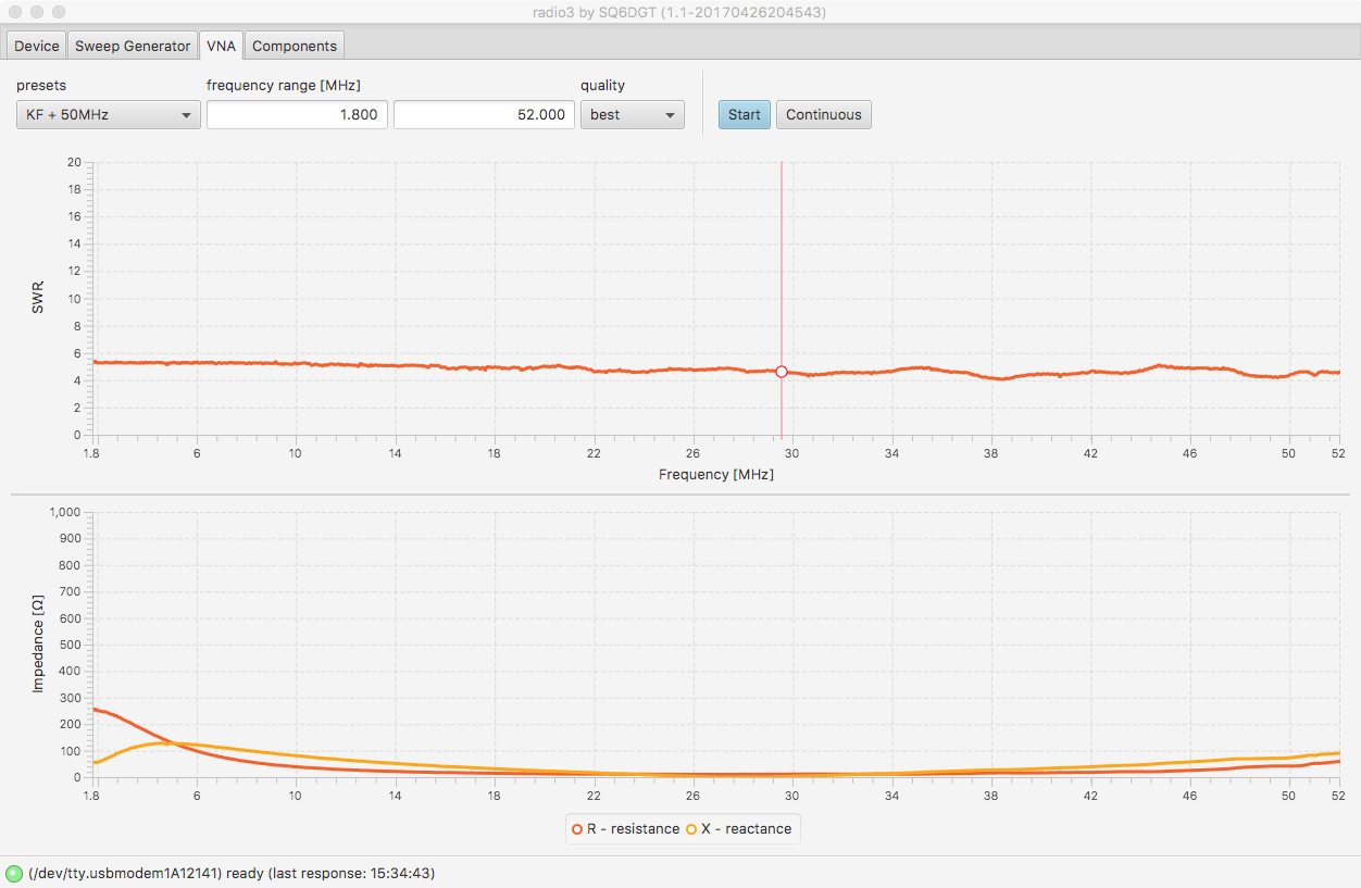

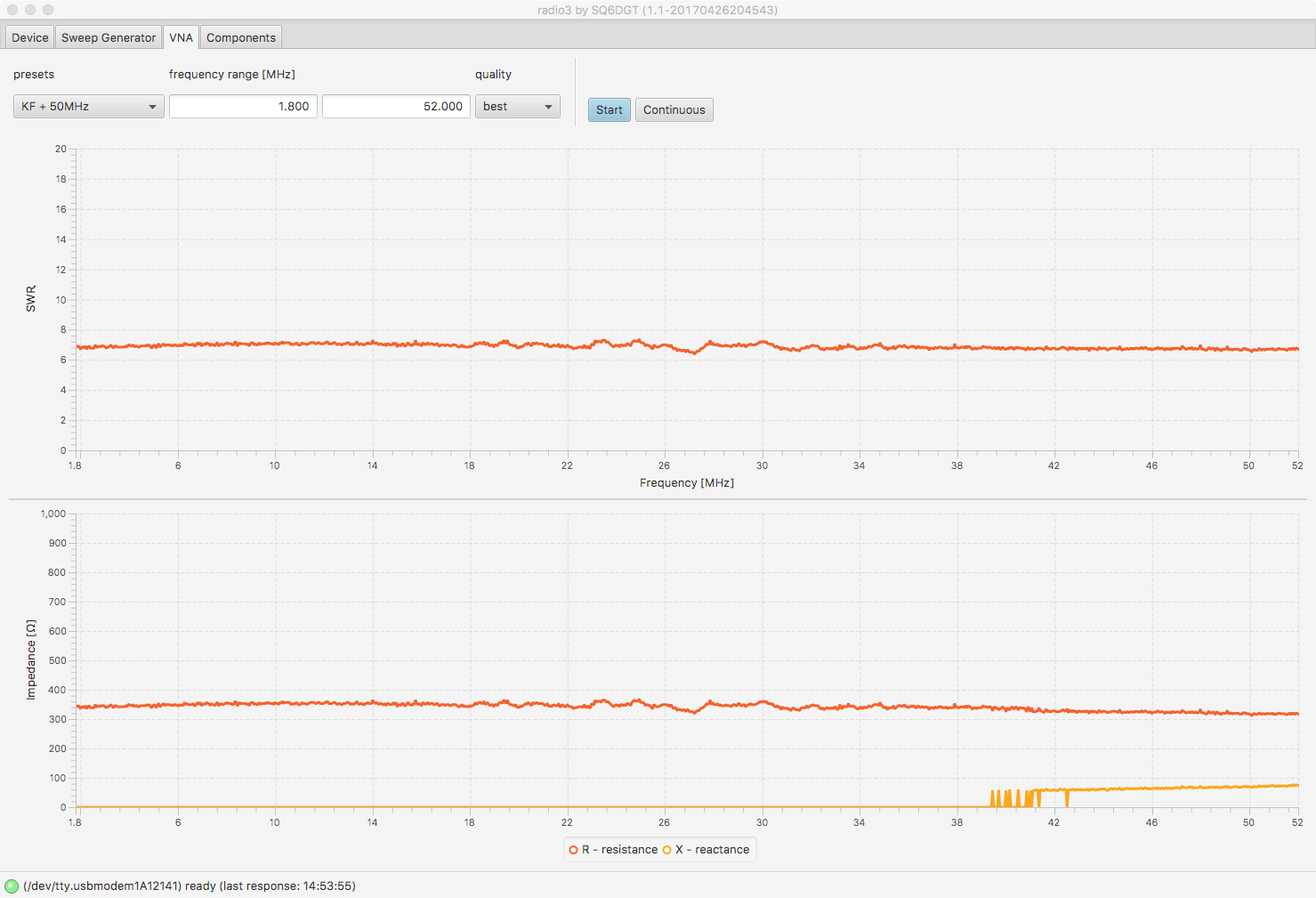

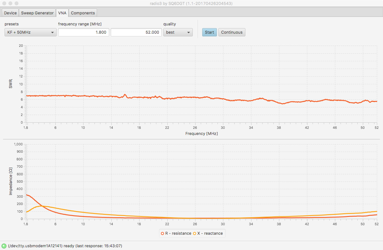

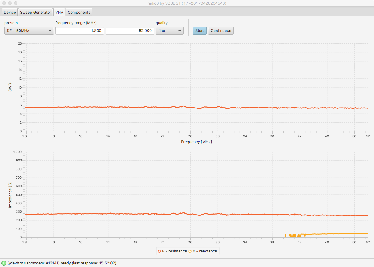

Rozwijam powoli autorski projekt VNA wraz z własnym softem na desktop oparty właśnie na AD8302 i dwuotworowym sprzęgaczu kierunkowym, ręcznie nawiniętym. Podłączyłem kilka rezystorów bezpośrednio i przez kabelek BNC-BNC o długości 155cm, dla porównania. Nie używam żadnej procedury kalibracji, wyszedłem na razie z założenia, że skoro operuję tylko na stosunku sygnałów to mogę się bez tego obyć :-) Czas pokaże, czy tak jest.
20om przez kabelek:
bezpośrednio:
teoretyczny SWR = 2.5, z odczytu jest mniej więcej tyle
330om przez kabelek:
bezpośrednio:
teoretyczny SWR = 6.6, pokazuje około 5.5 - zaniża w obu przypadkach ok 17%
470om przez kabelek:
bezpośrednio:
teoretyczny SWR = 9.4, pokazuje około 7 - j.w. ok 25%
Widać, że obecność kabelka ma wpływ na składowe impedancji ale na SWR już ma mały wpływ. Im większe niedopasowanie tym większy procentowy błąd, tak się wydaje, ale czy to efekt braku kalibracji czy specyfiki metody pomiarowej (sprzęgacz) tego nie wiem. Długi kabel pomiarowy może wprowadzać różne opóźnienia między falą odbitą a padającą co może zaburzać pomiar różnicy fazy w AD8302 ale chyba nic więcej. Straty w kablu pomijam. Metoda ze sprzęgaczem kierunkowym bazuje na tym, że dla fali odbitej napięcię i prąd są zawsze w przeciwfazie (180 stopni różnicy), a chyba to się wskutek propagacji w kablu nie zmieni ? To tyle co mi się na szybko nasuwa, mogę się całkowicie mylić :-)
