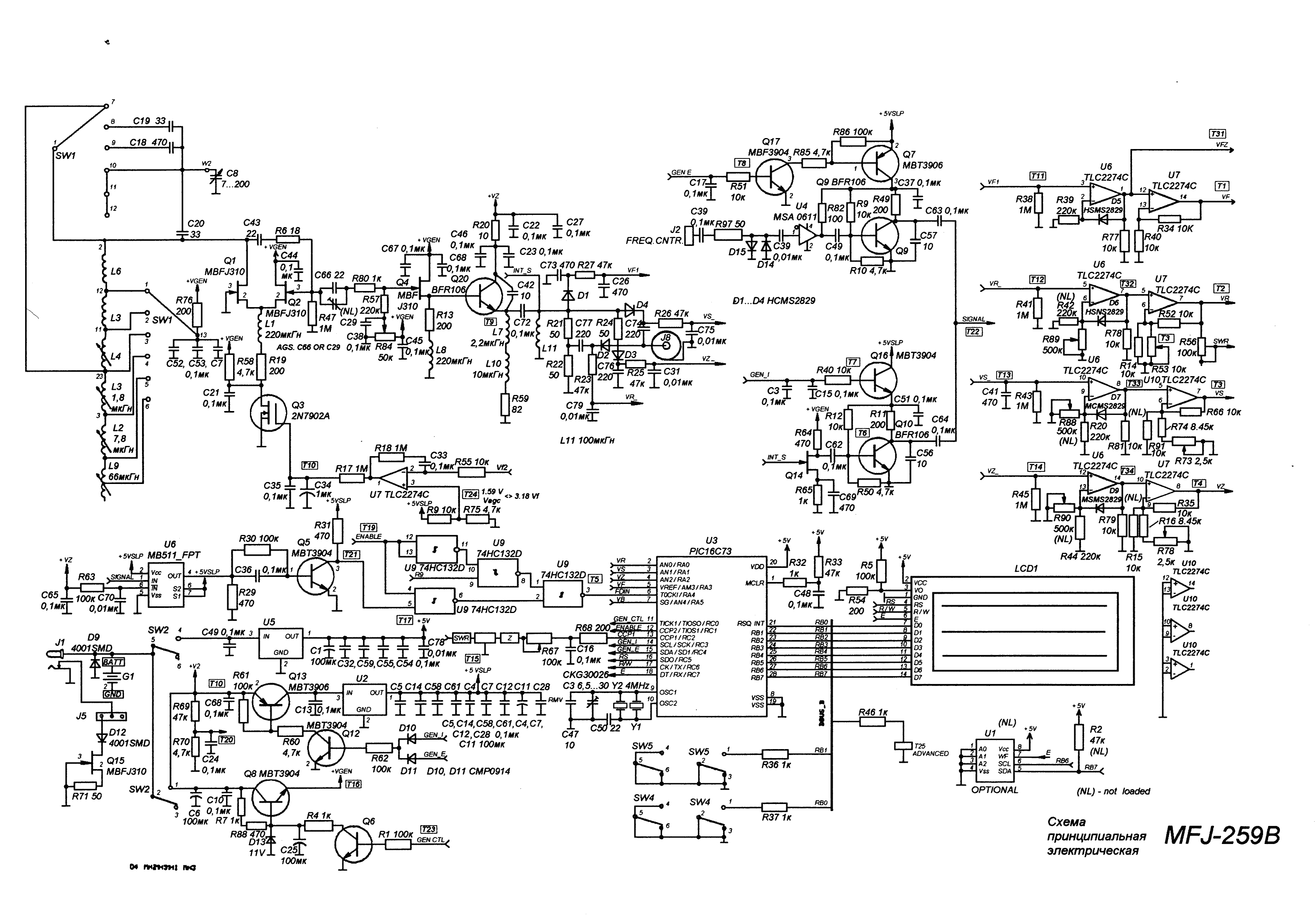

Tu podobny zwykły analogowy mostek z serii MFJ:

(16-04-2017 18:58)SP2JQR napisał(a):  Tu podobny zwykły analogowy mostek z serii MFJ:
Dziękuję za schemat.
Dla kompletu informacji zamieszczam jeszcze Instrukcję Użytkownika tego analizatora, którą znalazłem w sieci.
.pdf  MFJ-259B.pdf (Rozmiar: 761.6 KB / Pobrań: 757)
Okazuje się, że analizatory MFJ to swego rodzaju połączenie tradycyjnego mostka i pomiarów napięć w mostku przy pomocy detektorów diodowych.
Nie mamy więc bezpośrednio detekcji fazy (jak w przypadku mostka i AD8302), lecz trzy różne pomiary napięć w mostku i dalej tylko obliczenia. Jak się okazuje w takim przypadku również nie mamy jednoznacznie określonego znaku reaktancji.
Co więcej, producent już w pierwszym rozdziale instrukcji pisze o możliwych źródłach błędów pomiarów, wymieniając m.in problemy z liniowością detektorów diodowych oraz impedancję połączeń i długość przewodów pomiarowych.
I właściwie w punkcie 4.1 tej instrukcji mamy potwierdzenie moich obaw co do dokładności pomiarów YAVNA dla elementów o wysokim SWR, bo producent pisze:
"Keep leads as short as possible when measuring components or any system or device that is not a 50 ohm coaxial system. When measuring 50 ohm coaxial systems or antennas, interconnecting transmission lines may modify impedance and SWR."
Czyli w wolnym tłumaczeniu należy używać jak najkrótszych przewodów połączeniowych, kiedy mierzymy cokolwiek poza dobrze dopasowanym systemem 50-omowym, a linie transmisyjne pomiędzy anteną a miernikiem mogą modyfikować impedancję anteny i SWR widziane od strony miernika.
Tutaj więc wychodzi zaleta sprzęgaczy (oprócz oczywiście ich istotnych wad, które znamy), które poprzez separację sygnału padającego i odbitego, umożliwiają wykonanie kalibracji na drugim końcu nawet długiego 1,5-metrowego kabla połączeniowego między miernikiem a DUT i wtedy odczyty miernika są prawidłowe.

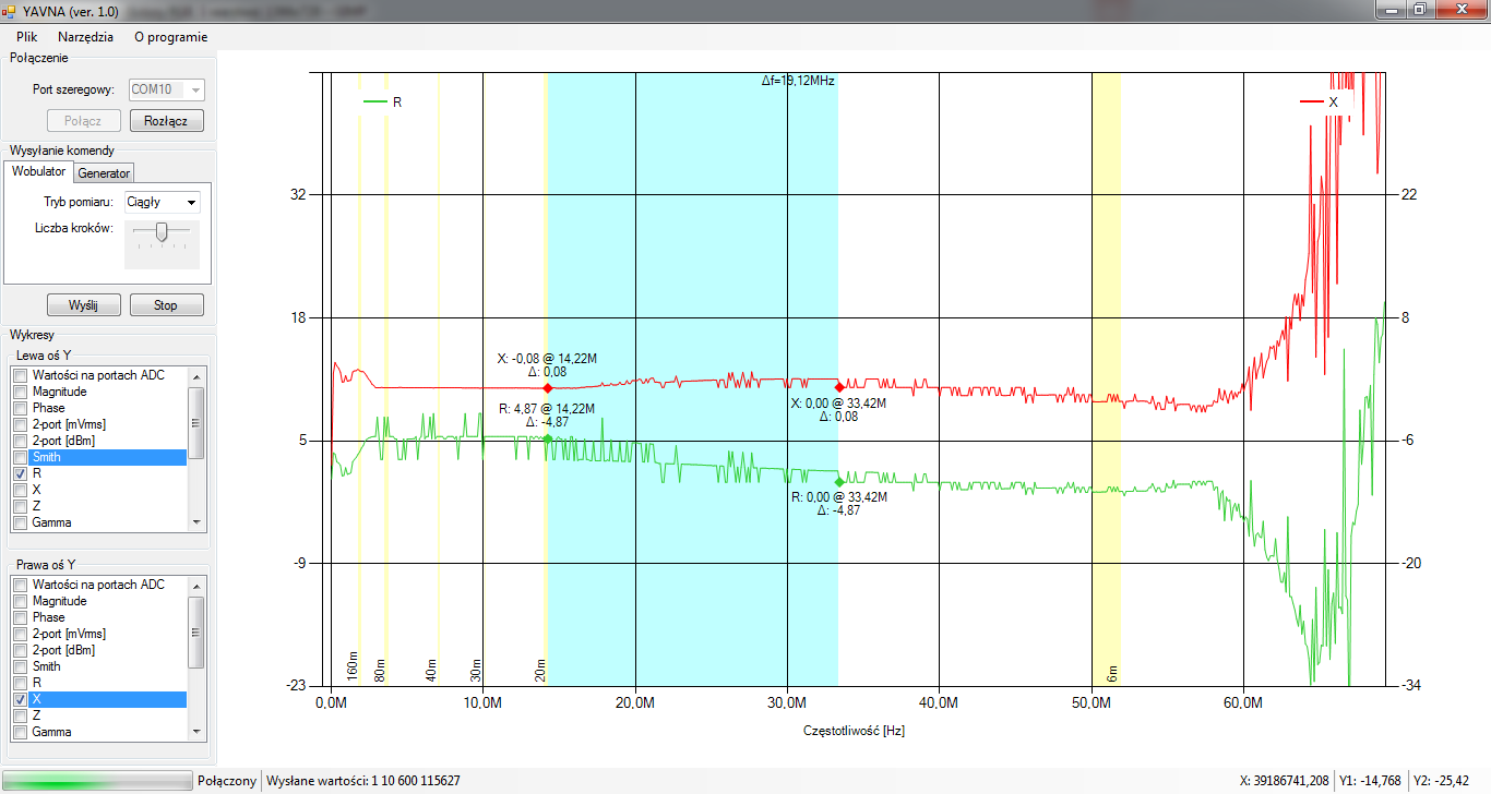

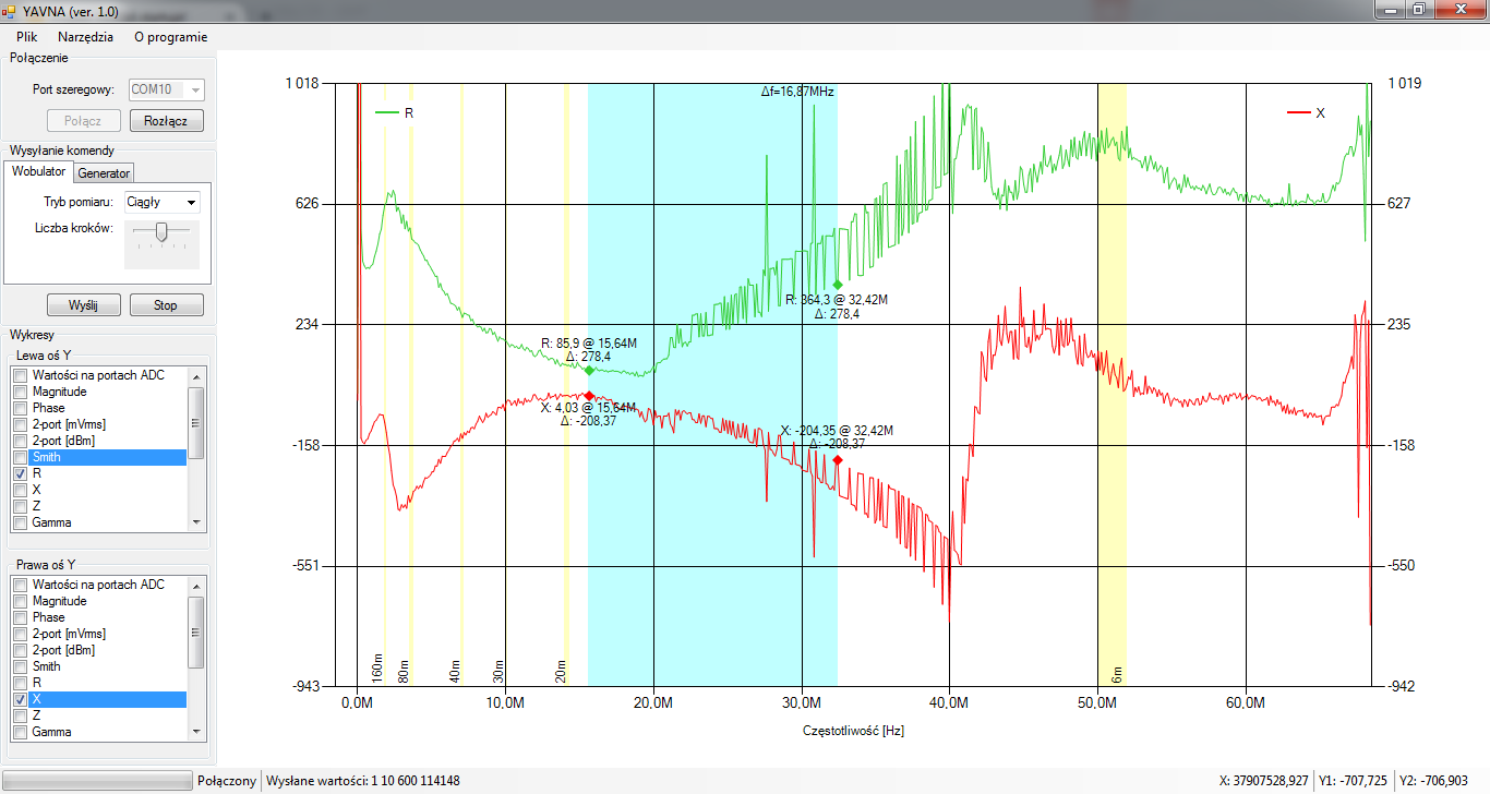

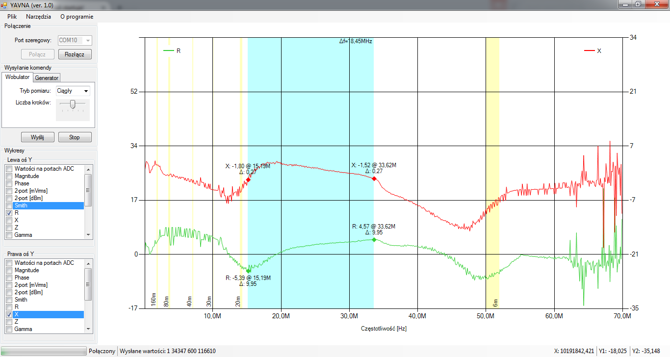

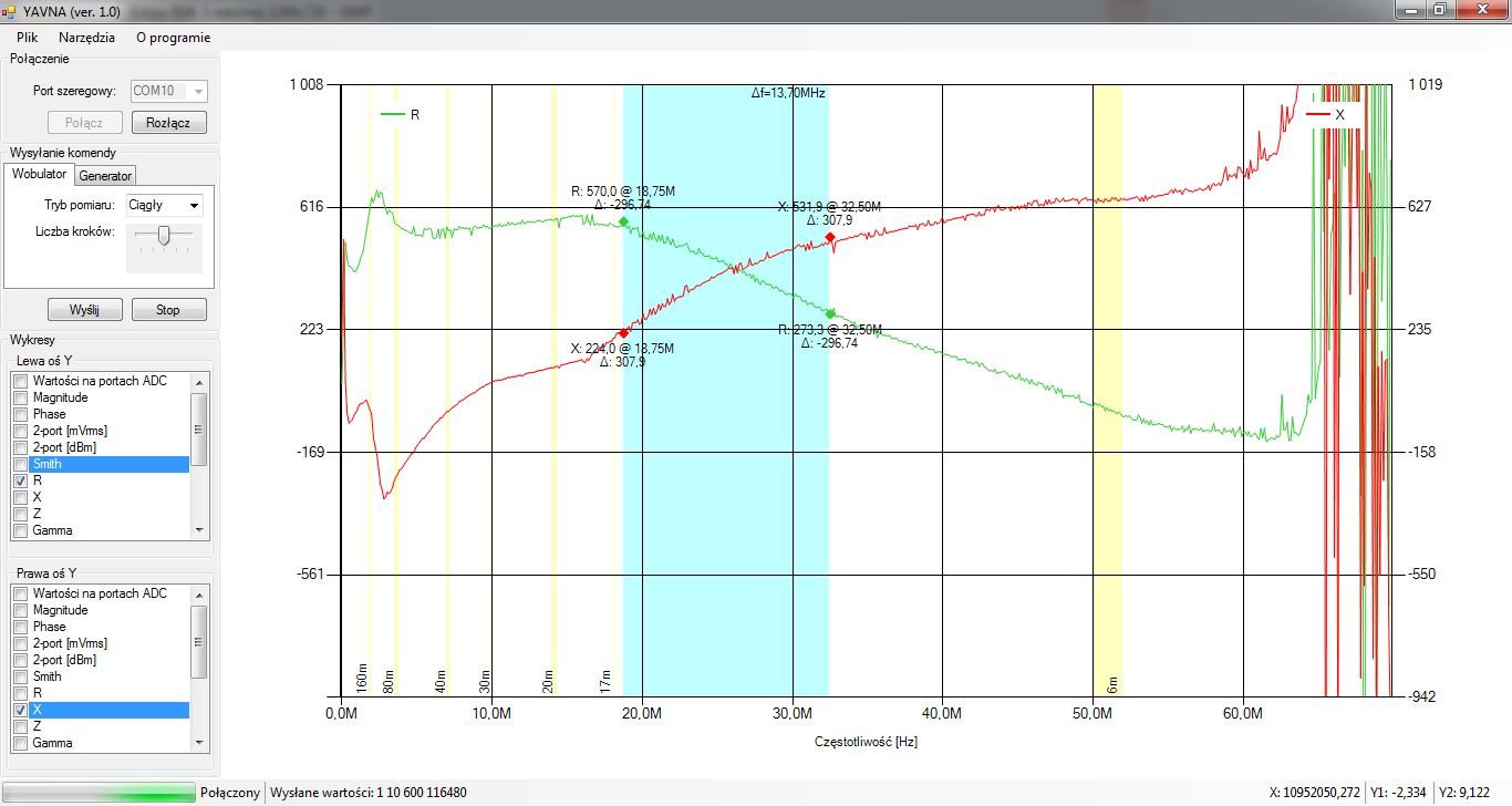

Wylutowałem mostek pomiarowy i na jego miejsce wstawiłem fabryczny sprzęgacz (ten o kierunkowości ~22dB).
Najpierw wykonałem kalibrację i pomiar elementów o SWR ~10 korzystając z krótkiego (~10cm) kabelka pomiarowego.
No i tutaj sprzęgacz jeszcze jakoś sobie radzi (choć gorzej niż mostek dla takiego SWR):
Oto rezystor 4R7:
oraz rezystor 470R:
Następnie do portu pomiarowego podłączyłem długi kabel pomiarowy (około 1.5m) i ponownie wykonałem kalibrację podłączając elementy open-short-load na końcu tego kabla. Następnie wykonałem pomiary tych samych rezystorów co powyżej, ale podpinając je na końcu kabla.
Oto rezystor 4R7:
oraz rezystor 470R:
Jak więc widać, okazuje się, że i sprzęgacz też nie radzi sobie z długimi przewodami pomiarowymi, co w sumie jest dobrą wiadomością dla planów zastosowania jednak mostka w analizatorze YAVNA.
