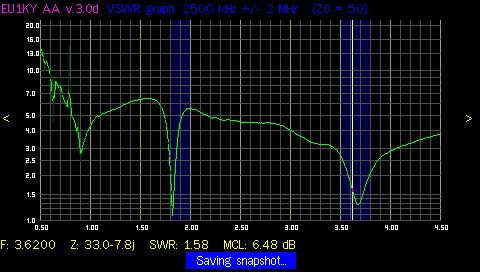

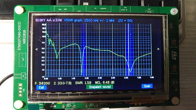

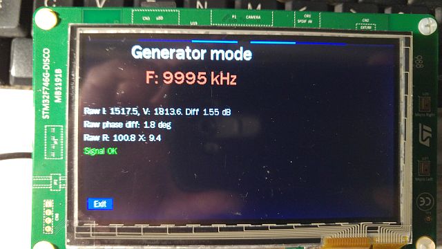

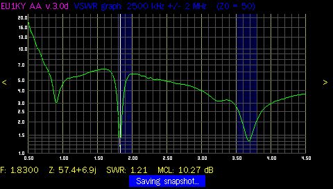

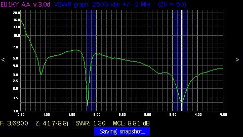

Trochę polatałem lutownicą po płytce. Obecnie takie wskazania. Czy różnica nadal jest nie do przyjęcia? Jeżeli tak to już chyba kłania się oscyloskop.
Chyba się udało. Na zdjęciu charakterystyka Morgaina 2 x 19,4 m. Czas myśleć o obudowie i wygodnym (podręcznym) zasilaniu. Robię zrzuty ekranu, ale nie wiem gdzie one się zapisują - pewnie na karcie, ale jak się do nich dobrać?
Już dobrałem się do zrzutów. Czy jest możliwość oglądania ich bez wyciągania karty z modułu Disco i wkładania w czytnik?

Bogdan,przesuń markera < lub > na środku po lewo i po prawo.Ustaw na najniższe wartości.
Wtedy je odczytasz na dole.Marker jest teraz ustawiony na 3.62MHz
Moja inverted V ma 2x19m linka miedziana 1,5mm2 i rezonans na 3,680MHz a miała na 3,728MHz.
Tyle zdążyła się rozciągnąć przez 7lat.

Andrzeju, czy o to chodzi? Dziś się trochę wygrzała na słońcu, więc trochę f rez. przesunęła się w górę. W nocy była zawilgocona i zmrożona.

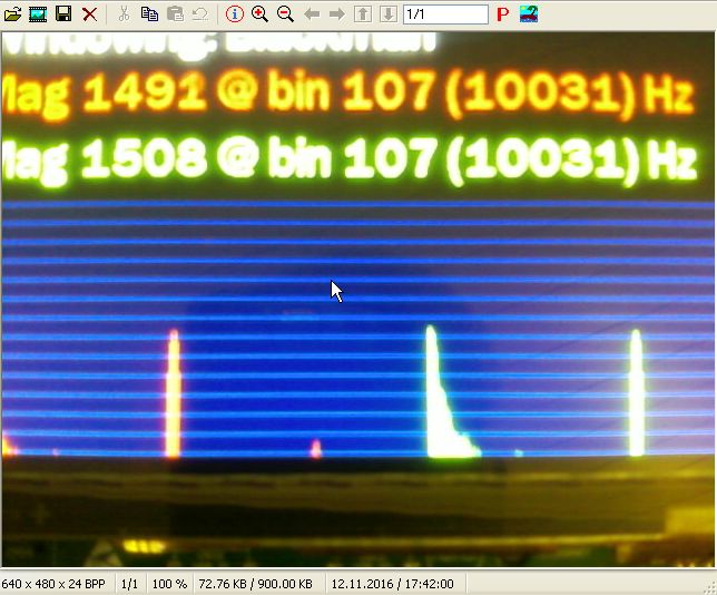

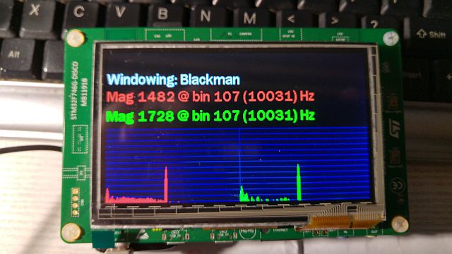

Odniosę się do postu 161.
Wkładamy czystą kartę do modułu i łączymy z np. z laptopem.
Na ekranie pojawia się menu.
Wybieramy DSP.Klikamy na None aż pojawi się Blackman.
Tak u mnie wygląda.
Widać(marnie,ale widać) Mag czerwony ma podobną wartość do Mag zielony.
Wychodzimy z DSP i klikamy Generator.
Tu nie potrafię zrobić dobrego zdjęcia,ale w post 161 jest widok.
Obserwujemy na kilku częstotliwościach wskazania
Raw I w pierwszej linijce i Raw phase w drugiej linijce.
U mnie na 9000kHz
Raw I Diff = 0.30 dB, czyli mniej od 1.5dB
Raw phase diff = 5.5 deg, czyli mniej od 10stopni
W post 161 u Bogdana jest 1.55dB i 18deg, czyli sporo za dużo.
Jest coś nie tak.

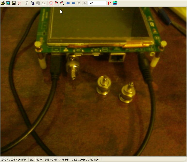

Dodam,że trzeba przygotować trzy terminatorki.Ja mam gniazdo BNC i rezystorki smd 0805 (po dwa 2x10om,2x100om,2x1000om ) są na drugiej wymiennej części od strony wejścia kabla.

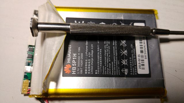

Nie wytrzymałem i rozbebeszyłem akumulator. Ta płyteczka załatwia pewnie ,,inteligentne" ładowanie, ale nie wiem jak to rozgryźć. Siedzą scalaki BA221L, o których ni słowa w necie. Płytkę chyba wyrzucę i wykorzystam wyprowadzenia + i - akumulatora. Resztę załatwi płytka ładowania z przetwornicą step up, którą za grosze kupiłem już na Aliexpress.

Akumulatorki litowe wymagają właściwego nadzoru, nie robiłbym tego.
