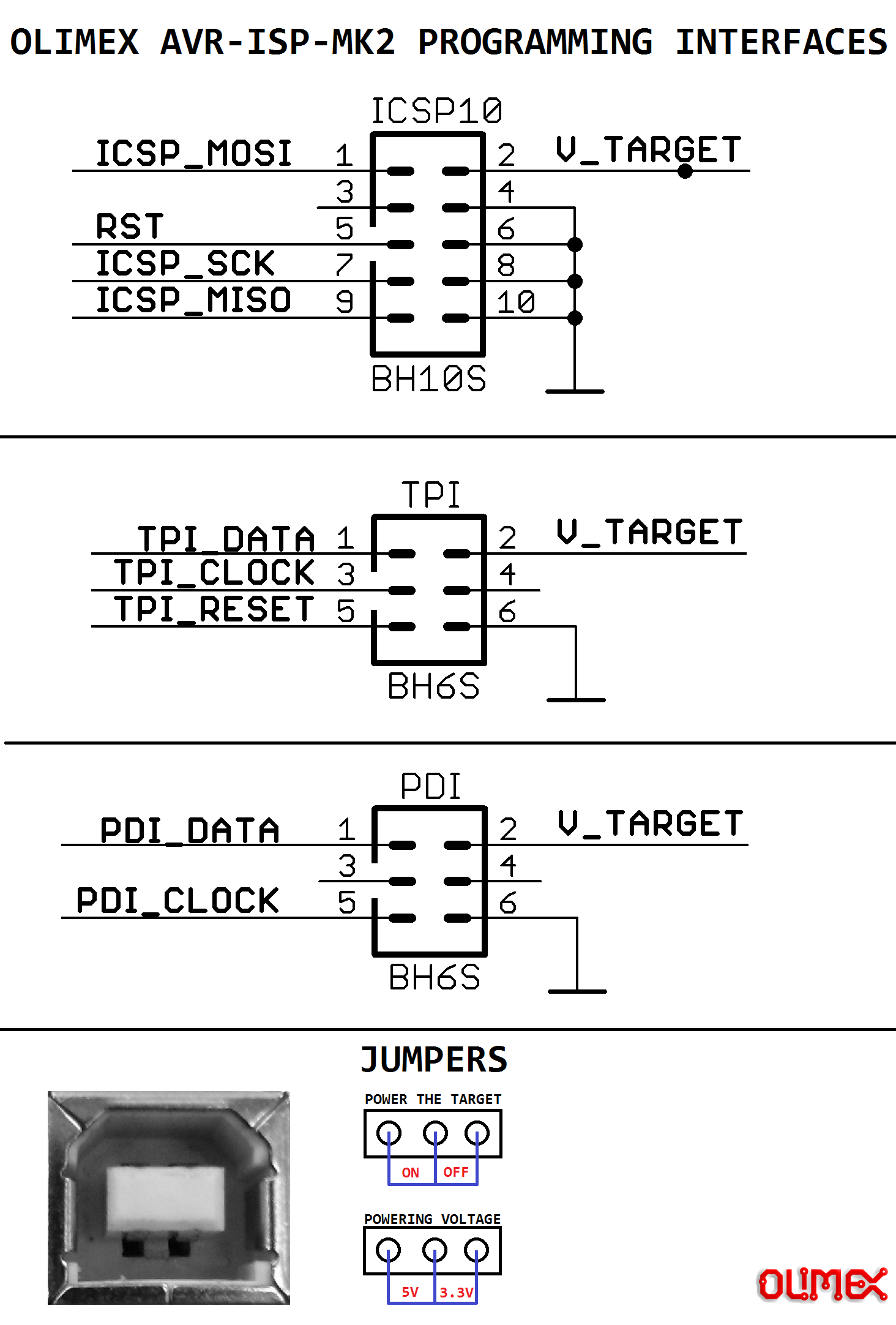

Bogdan, z tych zdjęć nie można jednoznacznie stwierdzić czy twój kabelek jest prawidłowy. Taśma ma 6 żył a złącze PDI na sterowniku tylko 4, trzeba sprawdzić czy kabelek jest OK, łatwo pomylić się z numerami pinów na złączu 2x3.
Standardowe złącze programatora na rysunku w załączniku.
Tak trzeba zrobić kabelek do sterownika:
PDI_DATA -> PDI pin 1
PDI_CLK -> RST pin 2
V_TARGET -> VCC pin 3
GND -> GND pin4 (na masie druku sterownika)

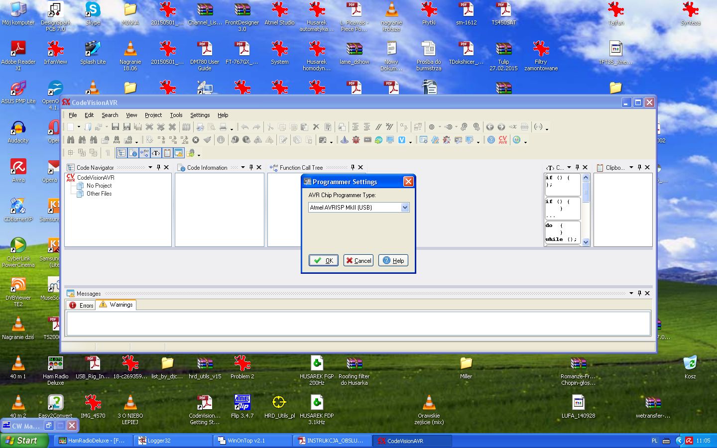

Bogdanie, a zrób mały test. W poście #802 umieściłeś 2 zrzuty ekranu.
W oknie programatora w górnej linii obok wyboru układu masz 2 przyciski. Jeden z nich to Reset Chip. Naciśnij go i na LCD zobacz, czy sterownik się zrestartuje. Jeśli program nadal będzie się pluł to na samym dole odznacz ptaszka przy Check signature na czas testu.
Ja obstawiam źle zrobiony kabelek. Tak jak Adam napisał w tych złączkach i tasiemkach bardzo łatwo o błąd.

Paweł nic nie dają proponowane przez Ciebie zabiegi. W dalszym ciągu te same objawy. Kabelek i połączenia na 200% w porządku. Jakieś objawy resetu uzyskuję tylko przy pracy z Atmel Studio 6.2, ale w sposób kontrolowany też nie daje się z niego korzystać. Opcje Verify i Program wywalają błędy, które zamieściłem wcześnie w załącznikach. W opcjach programu zaznaczam programator jak na załączniku. Może jeszcze coś trzeba wykonać w ustawieniach CodeVision o czym nie wiem? Po kolei:
Otwieram Code Vision - Tools - Chip Programmer - File - Load FLASH - wybieram plik sterownika TFT35_Xmega128A3_v1_20. Rozumiem, że w tym momencie jest gotowe wszystko do programowania. Może jakieś znaczenie ma fakt, ze Code Vision jest w wersji darmowej (Evaluation)? Może coś poknociłem w procedurze wczytywania pliku?

No i problem pokonany. Kabelek i programator był dobry, a dzięki pomocy Pawła udało się wegrać nową wersję softu 1.20. Dokonaliśmy tego przy pomocy Time Viewer i Atmel Studio 6.2 i co się okazało trzeba było przed wegraniem nowego hexa użyć opcji Erase Chip. Programator nie bardzo ma ochotę działać pod Code Vision. Atmel Studio v. 6.2 to straszna kobyła i nie ma sensu trzymać takiego programu w kompie tylko po to, aby od czasu do czasu zmienić soft w Husarku. Poszukamy czegoś ,,lżejszego". Pawle jeszcze raz dzięki za pomoc. Dziękuję również Adamowi SP5FCS za odzew i konsultacje telefoniczne.
