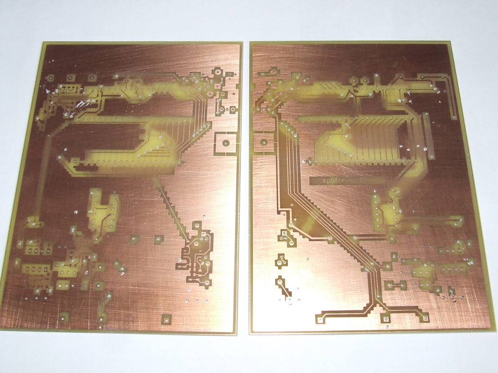

Dostałem długo oczekiwane płytki drukowane do NA01 gdzie użyłem nowego wyświetlacza oraz zamierzam wprowadzić pomiar częstotliwości.
Załączam zdjęcie płytek w większej rozdzielczości aby można się było przekonać, że poza terminem wykonania przekroczonym o 2 tygodnie płytki mają następujące cechy:
1. Metalizacje otworów przelotek wykonane są jakąś dziwną techniką dającą w efekcie widoczne na zdjęciu "mazy"
2. Tak wykonana metalizacja ma dwie unikalne cechy: nie wszystkie metalizacje działają ale za to wspomniane wyżej "mazy" łączą czasem kilka sąsiednich ścieżek - w sumie to się bilansuje choć nie tam gdzie trzeba :-(
3. Otwory wykonane są niecentrycznie a niektóre wręcz obok pad-u
4. Efekt z punktu 3 wynika po części z faktu, że pady z obu stron płytki są przesunięte! Nie wiem jak to możliwe bo autor tej pracy dostał ode mnie pliki źródłowe projektu w Kicad i jak się domyślałem płytki zostaną zrobione na automatach co się okazało naiwnością
5. Nie ma większości otworów łączących masy wokół obwodów wejścia i wyjścia
6. Brak otworów montażowych samej płytki i wyświetlacza
7. Wejście i wyjście miernika zostały połączone z masą podobnie pad pod stabilizatorem zasilania 5V został połączony ze ścieżką +5V!!. Jak to możliwe nie mam pojęcia???
To na gorąco zauważone wady wykonanych płytek a zapewne po dokładniejszych oględzinach znalazły by się bardziej subtelne knoty. Przez chwilę chciałem nawet sprężyć się i poprawić błędy ale doszedłem do wniosku, że autor powinien przyjąć z powrotem swój "utfór" i zwrócić mi pieniądze. Niestety, prace nad wersją ostateczną druku się wydłużą o kolejne tygodnie :-(

Sorry Leszek ja Ci podsunąłem tą firmę ale wtedy też nie wiedziałem że taka lipa będzie więc postanowiłem zamówić PCB no i wszystko ładnie zapakowane przyszło otwieram płytka ok ale wiercenie , nie wszystko powiercone a jeszcze Pan z firmy poprosił mnie o pliki wierceń to mówię będzie super a tu lipa, lepiej bym z ręki powiercił wiec podpisuje się pod tym co Leszek pisze tej firmie mówimy nie, ceny maja konkurencyjne ale nic poza tym lepiej zapłacić więcej i cieszyć oko jakością niż tym co mamy.

Nie jest źle jak na garażowe wykonanie. Confused Jednak z żelazkiem na kolanie można zrobić identycznie, zwłaszcza, że wzór nie jest specjalnie skomplikowany.

tak to jest jak za taka robote biora sie ludzie majacy mgliste pojecie o jej wykonaniu
poszukiwalem firmy ktora robila by PCB bezsolder masek i opisow...
poprzednio odpadl Szczecin a teraz widze Czestochowa ;-(, w Poznaniu bylo fajnie
u nich Jarek swego czasu robil ...ale .... WIERCENIE !!!!
Metalizacje nitami, czy tez tym "polimerem" to nieporozumienie ;-)... co widac , slychac i czuc ... wiec koledzy albo uczcie sie sami robic albo zamawiac trzeba fabryke ;-) z automatu robione , to co pokazales na foto ... to sorry marnotrawienie materialu , czasu i kasy ...
a powiedz jeszcze ...to Ty tak sponiewierales laminat papierem sciernym???
czy to ci pozal sie Boze fachowcy????

Fakt płytki nie są ładnie wykonane ale Leszku nie dałeś przypadkiem bardzo małych padów pod nóżki elementów przewlekanych (scalaki)?

Oczywiście nie mam do nikogo pretensji za kontakt z firmą Margol.
Mnie również zwiodła prośba o plik wierceń, choć ten generowany przez Kicad w formacie gerber nie pasował wykonawcy i wysłałem plik źródłowy, który okazał się ...wystarczający. Teraz wiem o co chodziło. Płytki wykonywane są jakąś tradycyjną techniką a jedynie przelotki oraz niektóre otwory wykonawca odczytuje wprost z rysunków źródłowych i prawdopodobnie ręcznie nanosi na druk. Dlatego nie mam wszystkich zaprojektowanych otworów a jedynie te, które wykonawca chciał uwzględnić. Stąd też również wadliwe wiercenie bo było wykonywane ręcznie.
Niektóre pad-y faktycznie są za małe ale gdyby płytki były dobre to męczyłbym się z nimi ja ale w tej sytuacji dostałem szansę sprawdzić jak to wyszło w praktyce po wierceniu i mogę nanieść poprawki przed oddaniem kolejnemu wykonawcy :-(
Wszystkie ślady na laminacie, łącznie z rysami są autorstwa firmy Margol.
