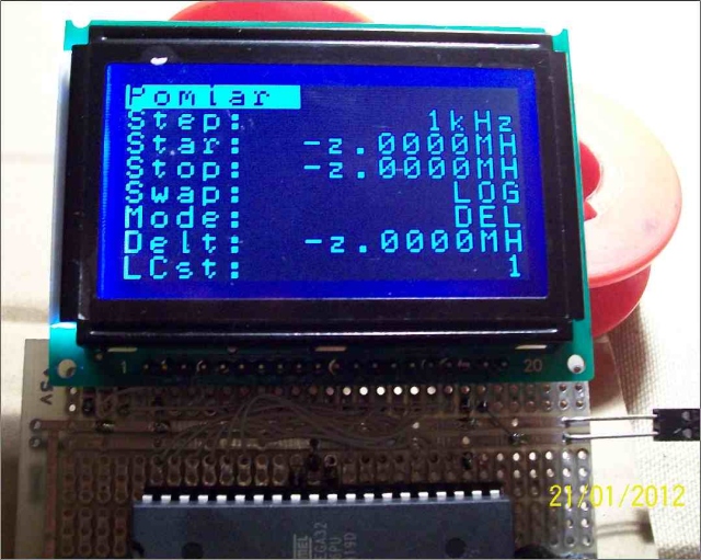

Z uwagą śledzę ten wątek. By nie być gołosłownym - załącznik.
Jeszcze jedno.
To tylko procesor z wyświetlaczem. Czekam jeszcze na brakujące układy.

Cześć!
Właśnie po zaprogramowaniu ATmegi mam identyczne znaki na LCD. A przy pomiarze mocy przesunięte odrobinę cyfry i pomiar mocy nie działa.
Inaczej całkiem było na ATmedze zakupionej w Burzenienie. Zobacz post #71.

RE: Analizator NA01
To co pokazał Paweł to prawdopodobnie stan miernika tuż po zaprogramowaniu kiedy nie zostały jeszcze nadane parametrom pomiarowym żadne wartości o czym świadczą właśnie widoczne minusy. Proponuję wejść do każdego z ustawień na głównym ekranie i wybór dowolnej wartości co powinno poprawić sytuację. Dotyczy to również pomiaru mocy. Początkowo należy wprowadzić do miernika jakąś moc odniesienia - na przykład mierząc moc na wyjściu i przynajmniej z grubsza ją szacując (poziom na wyjściu powinien wynosić od kilku do kilkunastu mW). Wszystkie układy w Burzeninie po zaprogramowaniu były testowane i stąd pewnie różnica ;-)

RE: Analizator NA01
Tak, potwierdzam.
To tylko ekran i procesor. Żadnych klawiszy, zadnych ustawień.
Gromadzę teraz podzespoły.
Znalazłem "w szufladzie" procesor i chciałem zobaczyć jak pracuje wyświetlacz.
Zastanawiam się nad podzieleniem druku na dwie części.
Jedna to procesor dodatki i wyświetlacz, a reszta na drugiej.
