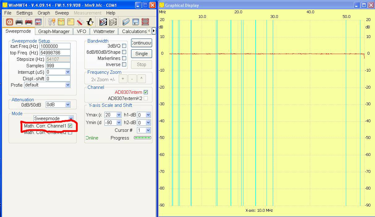

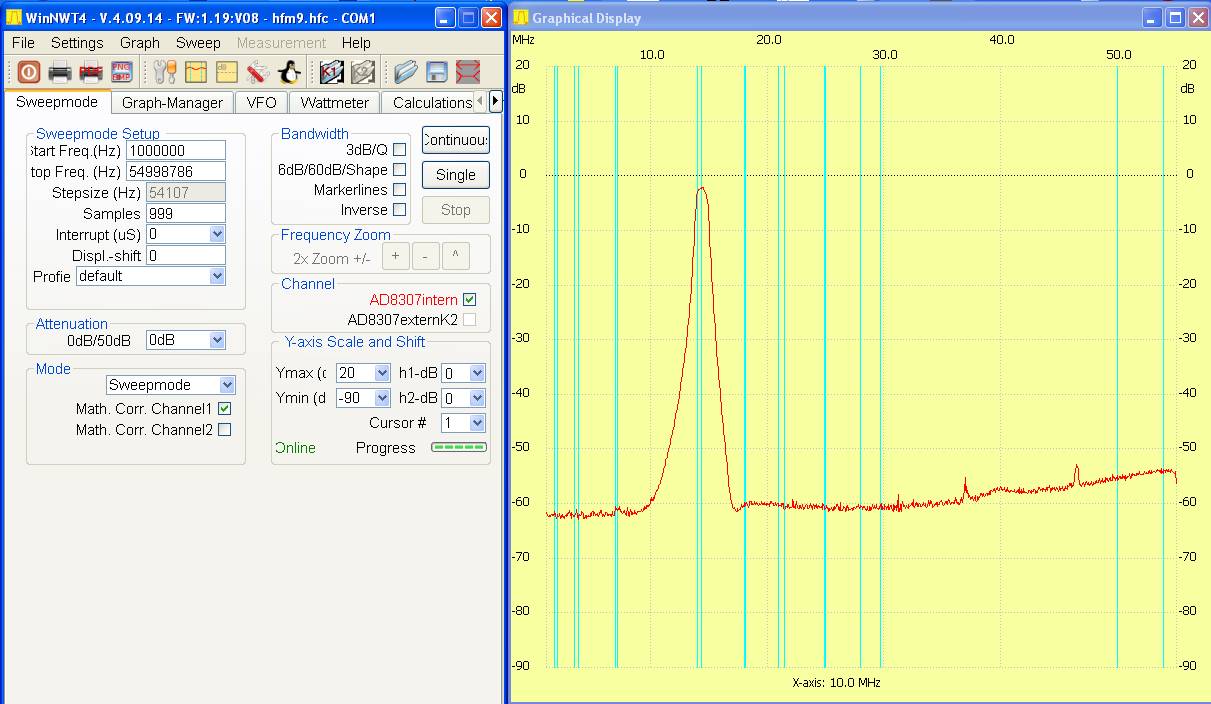

po podlaczeniu miernika do PC, uruchamiamy program WinNWT4 i wlaczamy zasilanie NWT. Zgodnie z instrukcja procedury kalibracji kalibrujemy sonde logarytmiczna , zapisujemy kalibracje ( jak w instrukcji) i sprawdzamy wynik dla zwartych i rozwartych we/wy.
Aby wszystko bylo jasne ;-) pomiary wykonujemy przy wlaczonej korekcji matematycznej roznice w tym co widzimy na ekranie sa nastepujace :
dla wylaczonej korekcji wyglada to tak:
po wlaczeniu korekcji sytuacja sie nieco zmienia i prezentuje tak:
funkcja korekcji jest niezbedna ;-) i przy jej zalaczeniu wyniki pomiarow sa blizsze rzeczywistosci, roznica niby niewielka ale...spojrzmy ponizej, wynik pomiarow filtrow BPF z wlaczona i wylaczona korekta:
