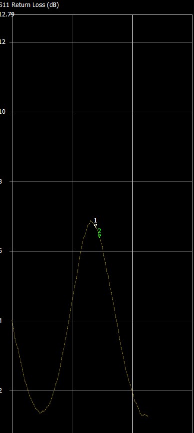

Tu nie chodzi już nawet o wartość R.L. ale to to gdzie ta najniższa wartość się znajduje. Zakres pomiarowy dla 70cm jaki ustawiłem uważam za wystarczający. Jeden pomiar pokazuje 439,2MHz a drugi 440,1MHz. To są jakieś 4 punkty pomiarowe różnicy, więc nie ma mowy o pomyłce w pomiarach.
Poniżej skan jak wyglądają w programie te dwa pkt. Są wystarczająco przesunięte, by nie było pomyłki. I powtórzę. Kalibrowanie vna z kablem o długości 2m wykonuję bardzo często, bo to najczęściej wykorzystywany zespół pomiarowy przy antenach na 2m i 70cm.

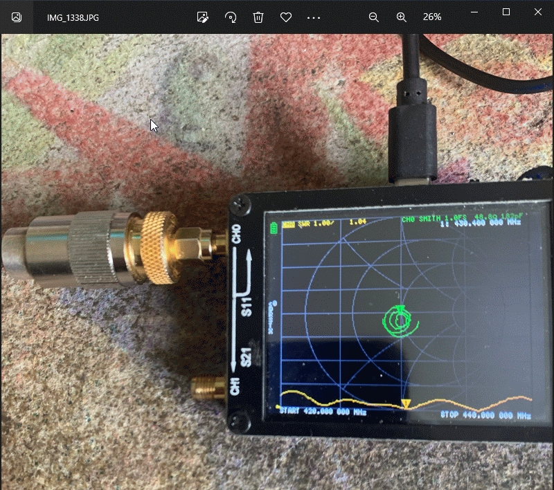

Nadszedł czas na 70cm.
Antena ta sama diamond X510 może 510X + 22metry RF7.
Uzyskałem taki widok:
Do kalibracji i pomiaru użyłem,jak widać na zdjęciu, redukcję UC1-SMA
oraz 22m kabla.Dodam,że Wszelakie wtyczki,redukcje BNC straciły u mnie już dawno poważanie.
W świetle różnych opinii nie mam dostatecznej swojej.
Czy to jest prawidłowy pomiar na 70cm ?
(Ten post był ostatnio modyfikowany: 25-04-2023 9:26 przez SP6AUO.)
25-04-2023 9:13
SP9RQA Offline
Liczba postów: 382
Dołączył: 30-09-2009
Post: #108
RE: Poprawny pomiar anten
Wygląda aż za dobrze ten pomiar, ale to może mieć swoją przyczynę w długości kabla i w tym, że tracisz na nim przy tej częstotliwości ok. 50% sygnału,
a nie wiem czy moc wyjściowa nanoVNA jest do tego wystarczająca, aby to skompensować.
Gdyby moc nanoVNA była za niska pomiar byłby zaszumiony czego tu nie widać, to raptem 6dB wg danych dla tego kabla, przy okazji poprawia to też pomiar SWR bo tłumi niedopasowanie.
Czy kalibrowano przyrząd razem z kablem?
Z wykresu wynika, że raczej nie.
