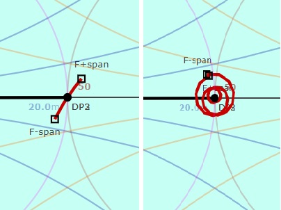

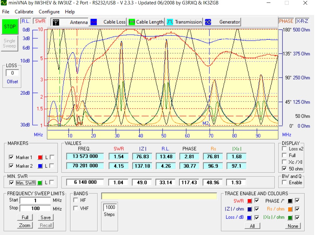

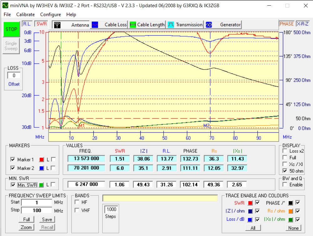

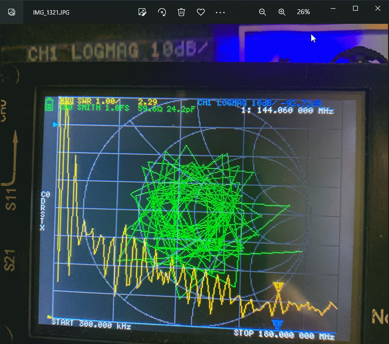

Poniżej pokazuje podobny pomiar innego rezystora niż 50 ohm bez kabla - wprost na mierniku (króciutki kabelek montażowy do podpięcia miernika)... miernik pokazuje rezystancję podpiętego rezystora jako linie pozioma.
Ale jeśli podepnę kabel współosiowy o większej długości (niż kilka cm) to zobacz co się dzieje - pomiar z linii poziomej zamienia się w sinusoidę, w zależności od częstotliwości - czyli odwracając sytuacje jakbyś zmieniał długości kabla to też byś taki wynik dostał na jednej częstotliwości.
To dowód na to że jeśli mierzymy anteny, które mają inne rezystancje wejściowe niż 50 ohm i są podpięte do kabla 50 ohm to wynik na końcu kabla jest zafałszowany.
Natomiast kabel półfalowy przenosi na wyjście to co widzi na wejściu bez względu na zależności impedancji, stąd do pomiarów anteny stosuje się odcinki półfalowe kabli a nie dowolną długość.

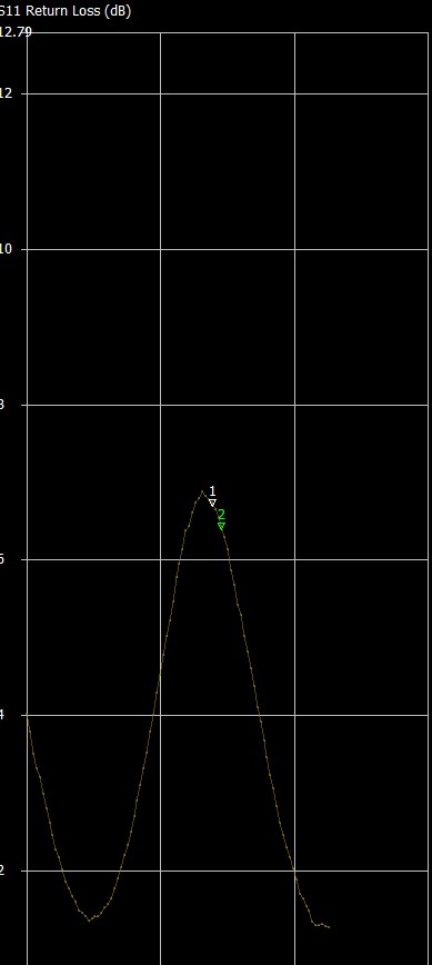

To ja dodam coś od siebie, do oddziałowego biuletynu OT20, jakieś 15 lat temu napisałem coś takiego:
może dużo to wyjaśni zainteresowanym.
[/quote]
nie wiem dlaczego nie mogę załączyć dwóch plików, to teraz o SWR
.pdf  RL (return loss).pdf (Rozmiar: 243.87 KB / Pobrań: 456)
.pdf  SWR.pdf (Rozmiar: 646.76 KB / Pobrań: 492)

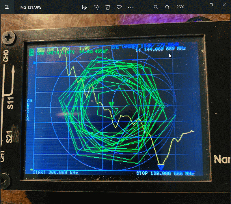

Mnie bardziej interesuje R.L. od SWR. Tak samo zamiast SWR wolę patrzeć na Z, R i X.
Mogę tylko powiedzieć o swoich antenach, że jak wyjdzie R=50 ohm +/- 3-5 ohm, a X nie będzie równe zero, to mi to nie przeszkadza.
(22-04-2023 20:37)SP9LVZ napisał(a):  Niektórzy wolą dać skrzynkę antenową pod anteną.... kompletnie bez sensu.
Piotrze, dzieli nas nie wiele kilometrów (biorą pod uwagę, że człowiek chce wylądować na Marsie), więc zapraszam do siebie. Niektórzy albo mają możliwość powieszenia bardzo popularnej anteny KD * lub żadnej.

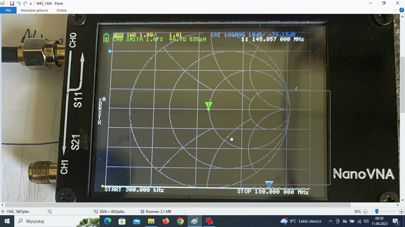

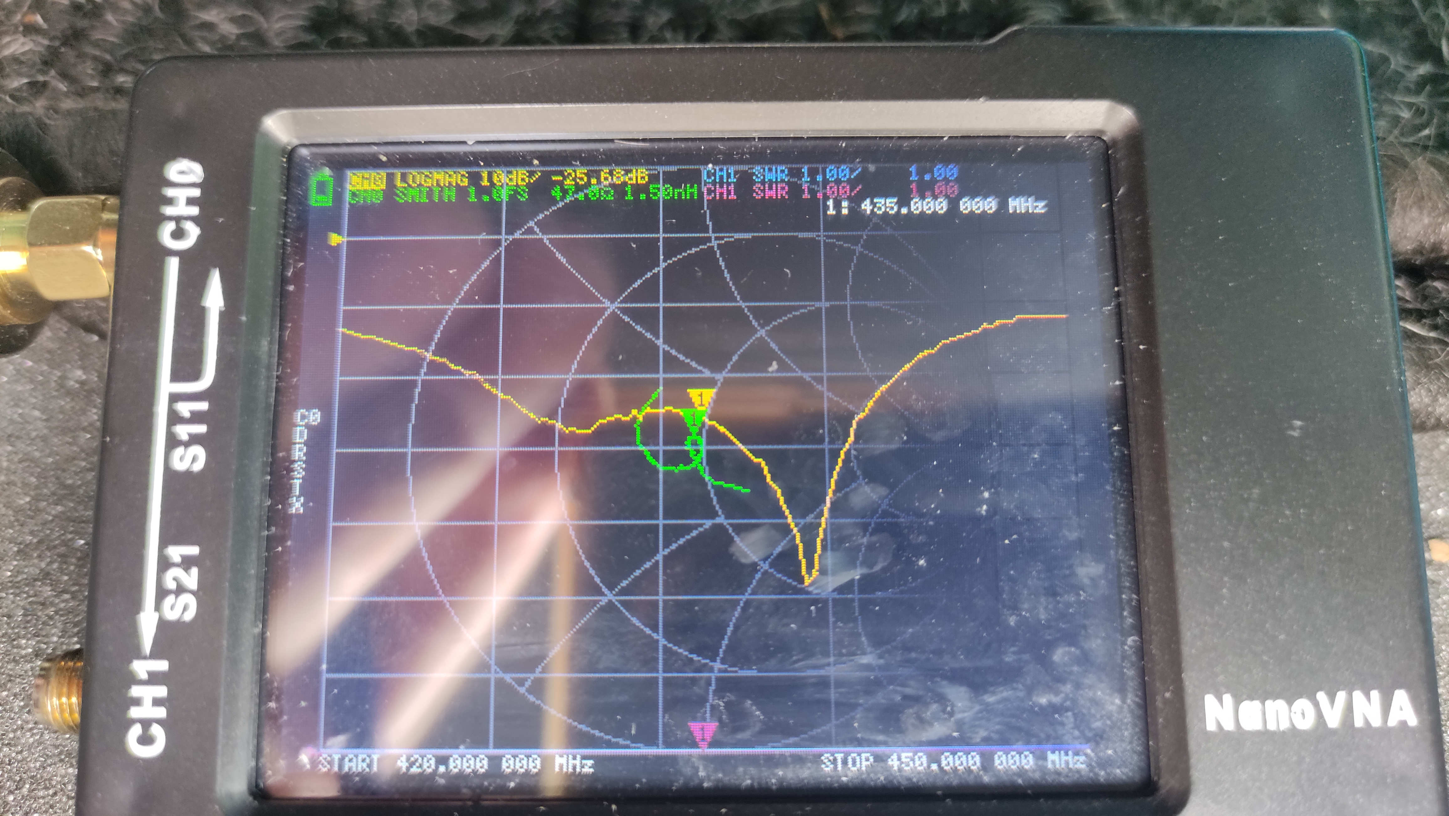

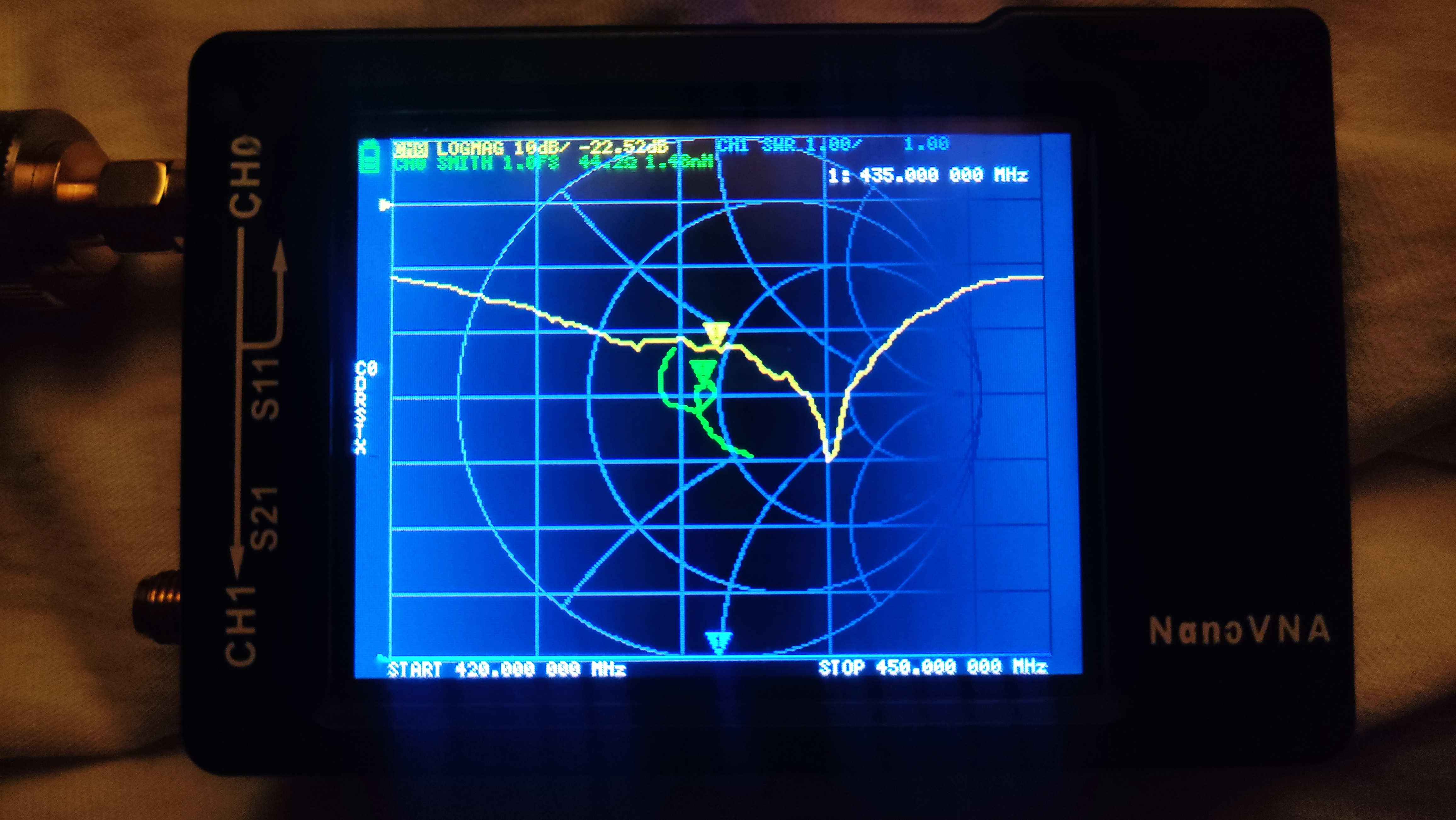

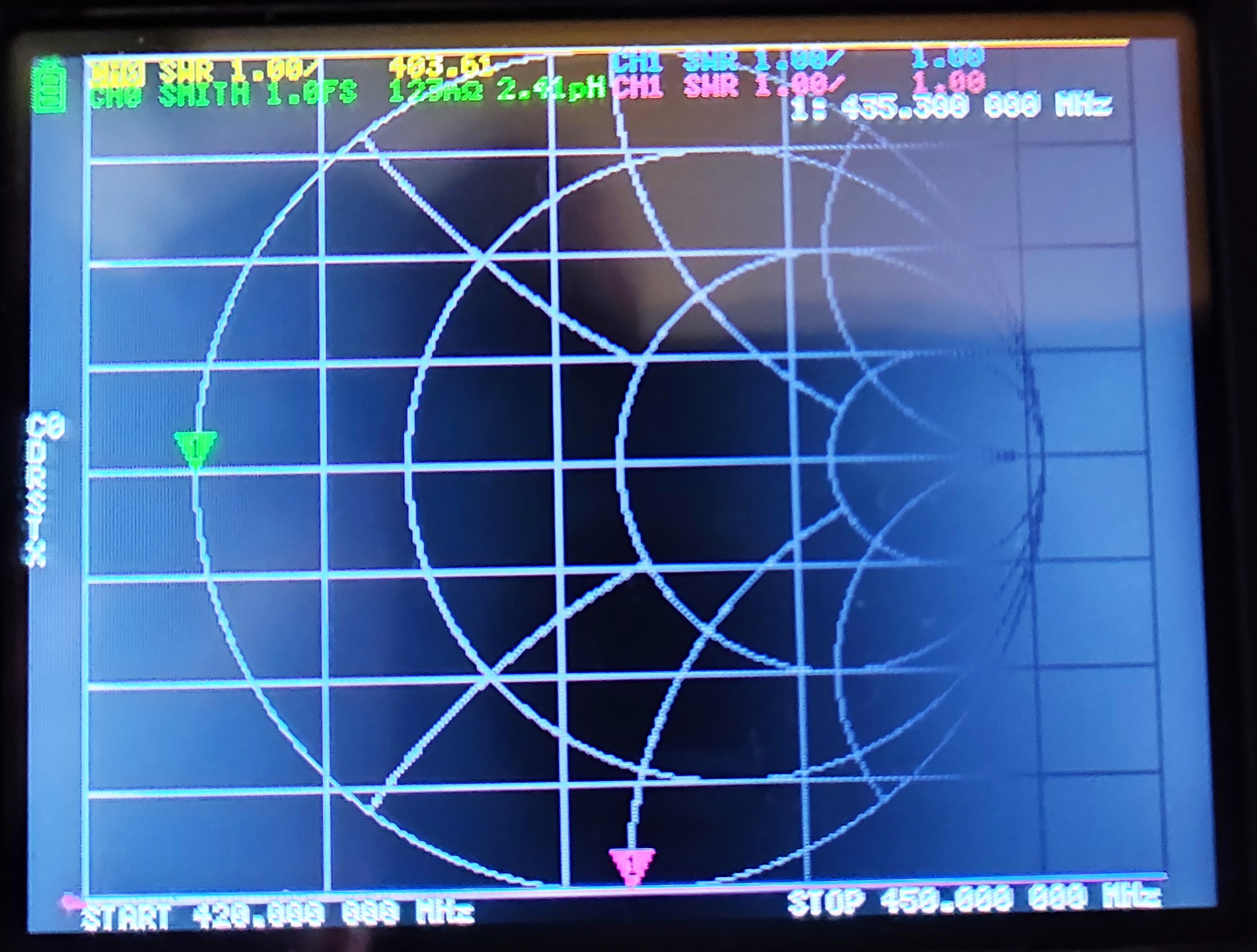

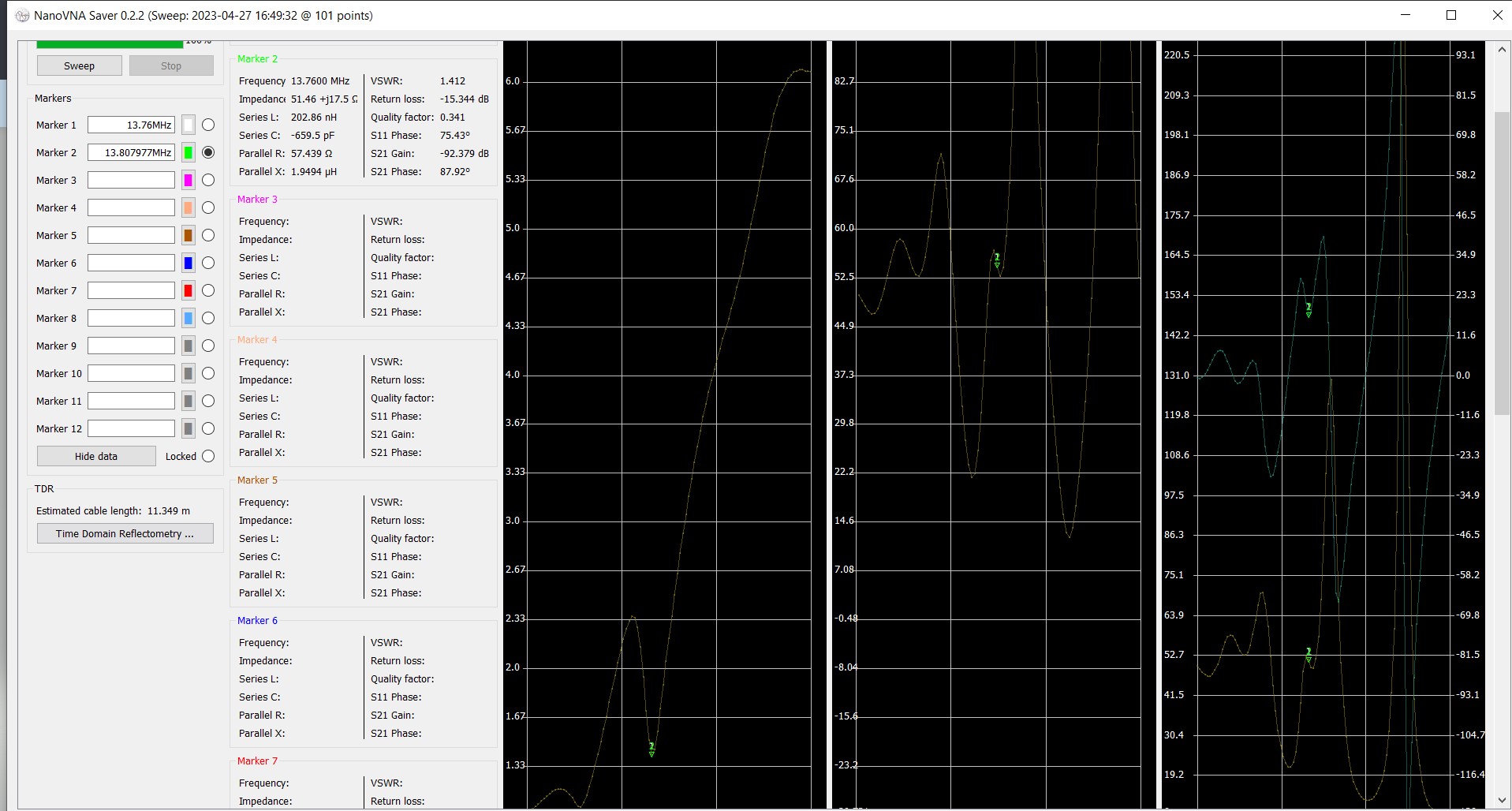

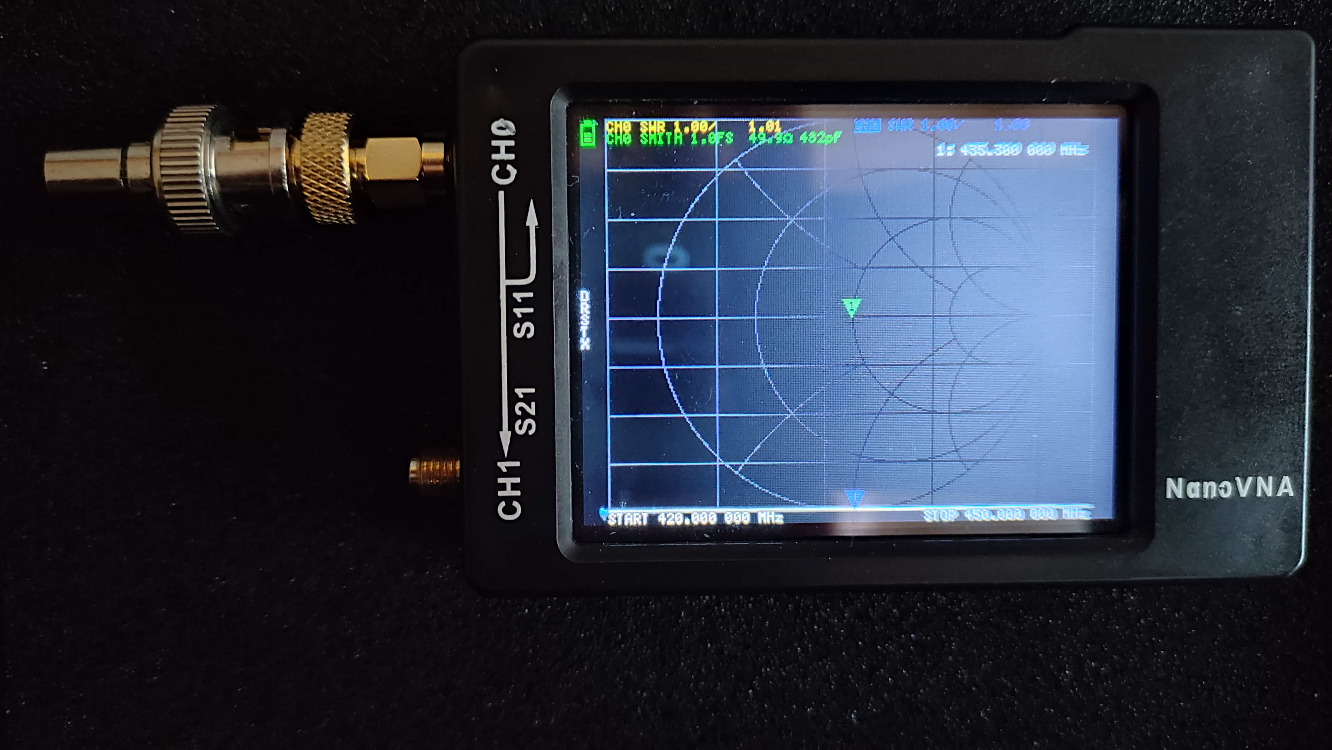

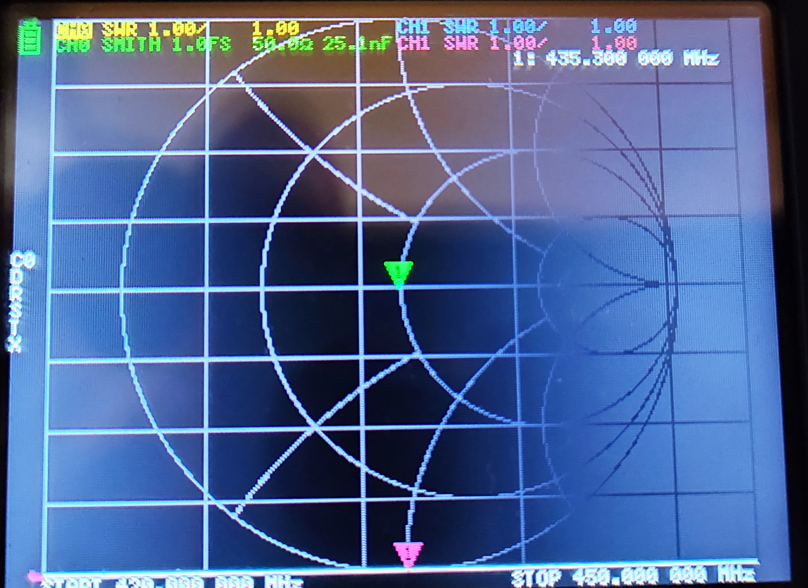

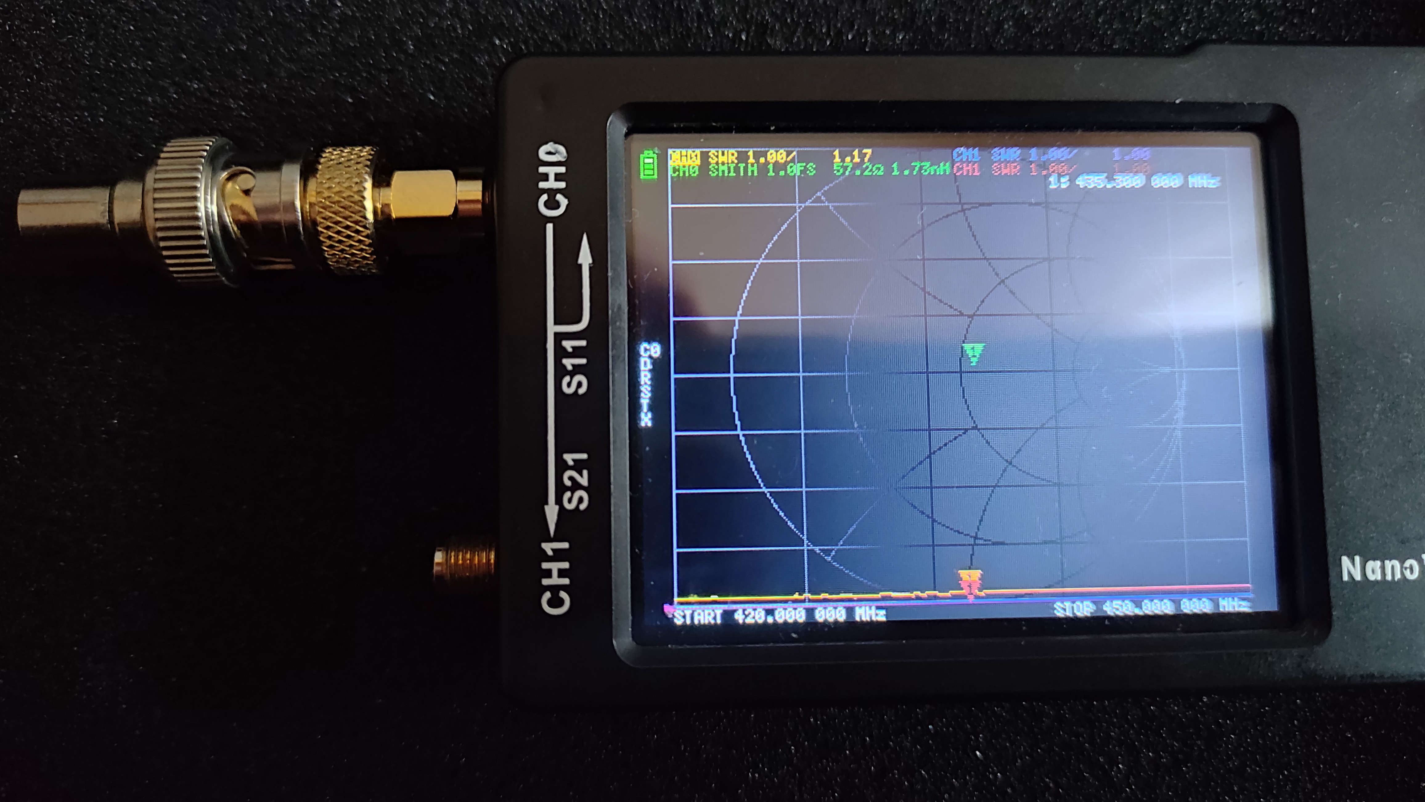

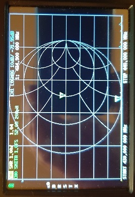

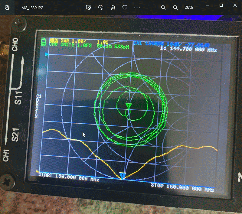

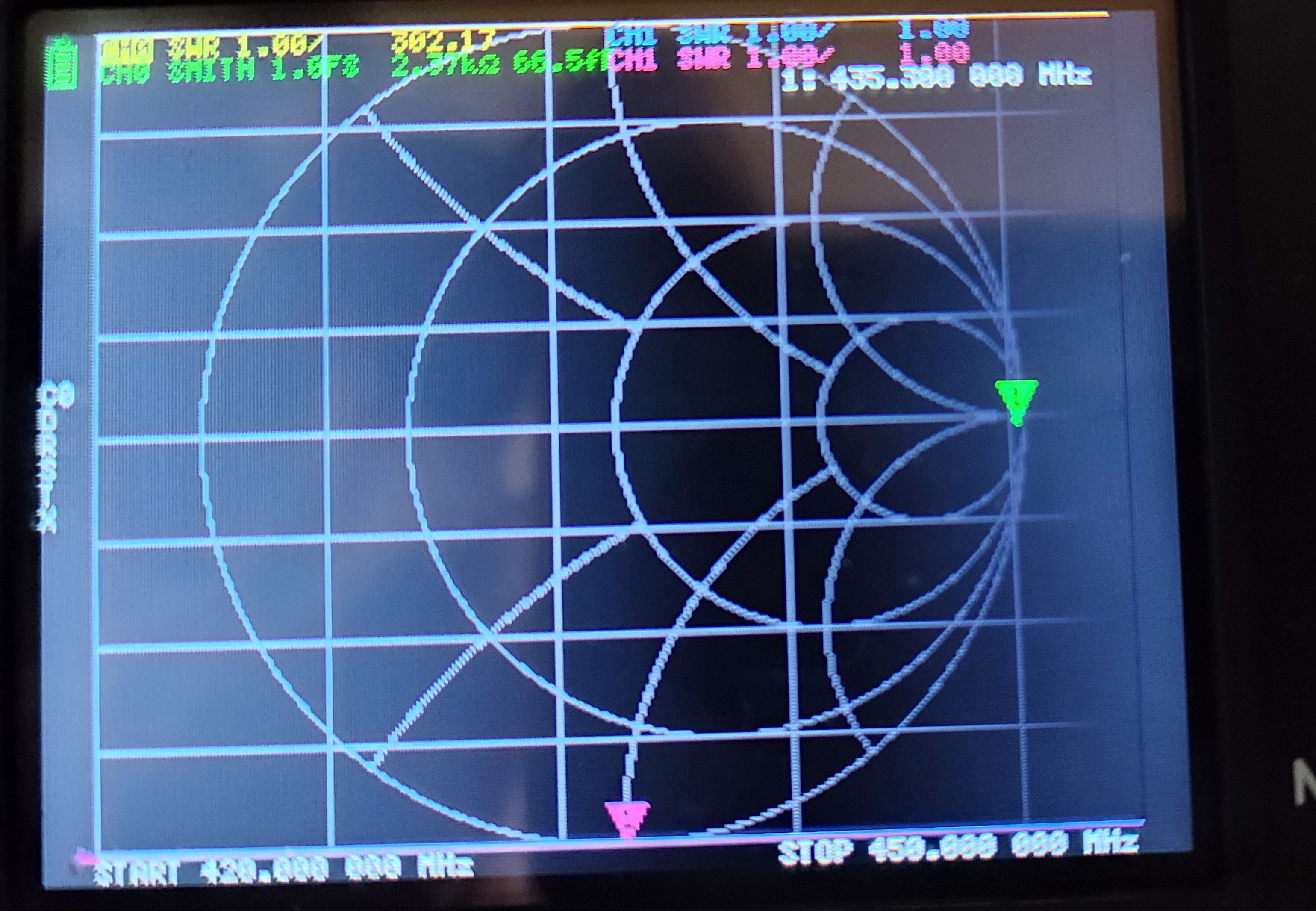

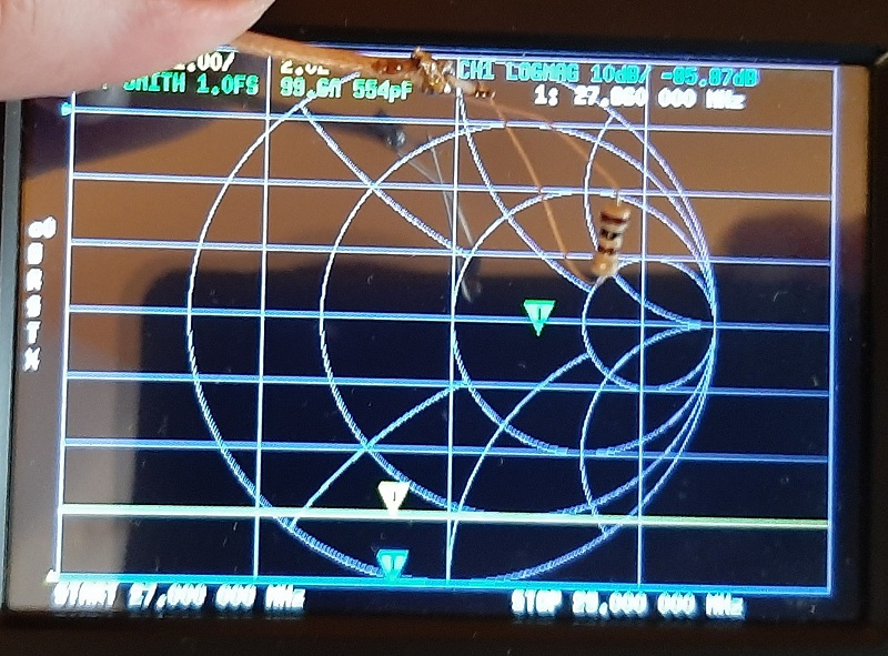

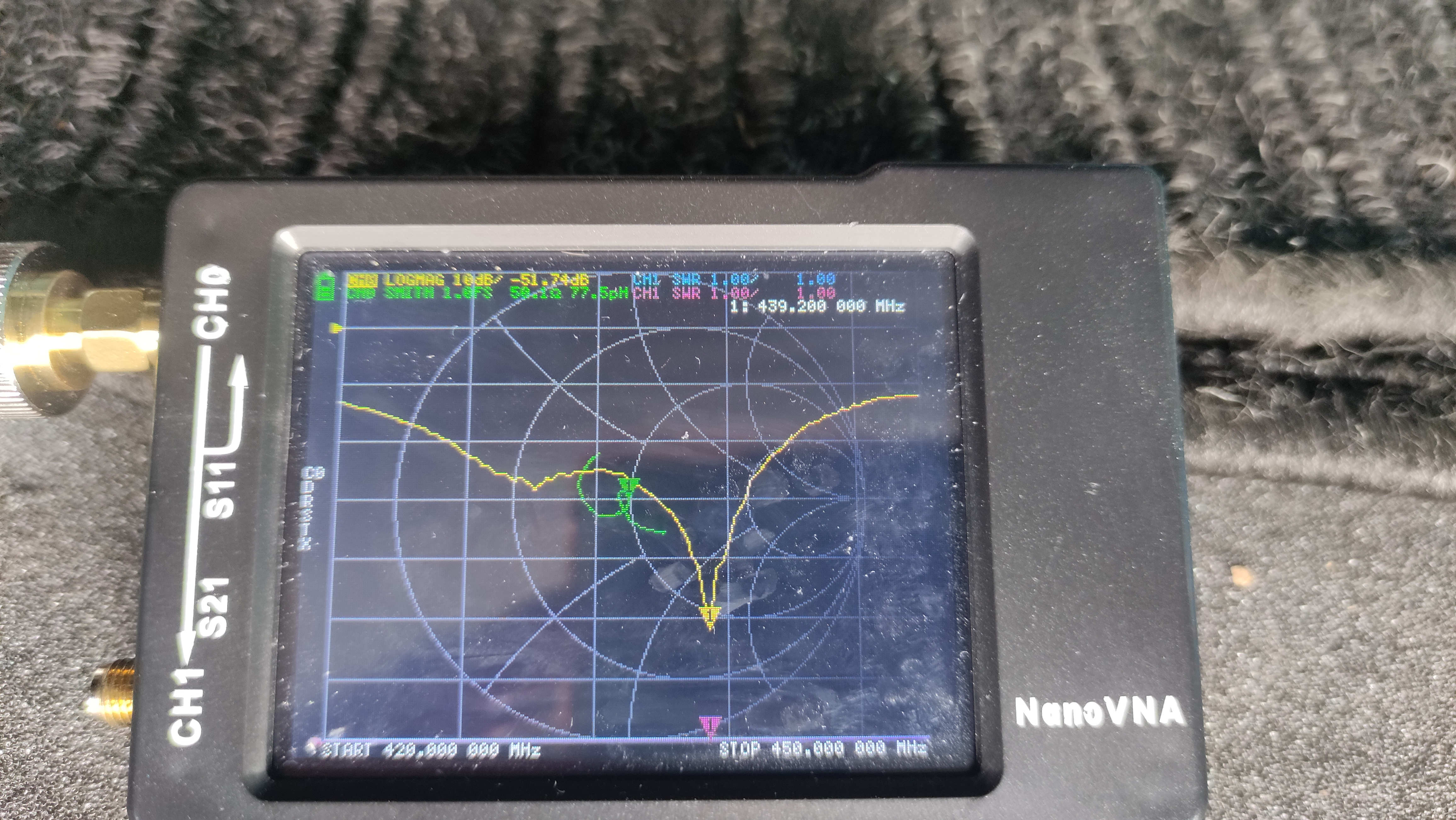

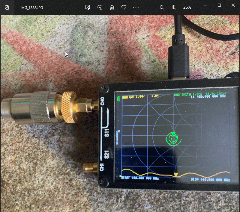

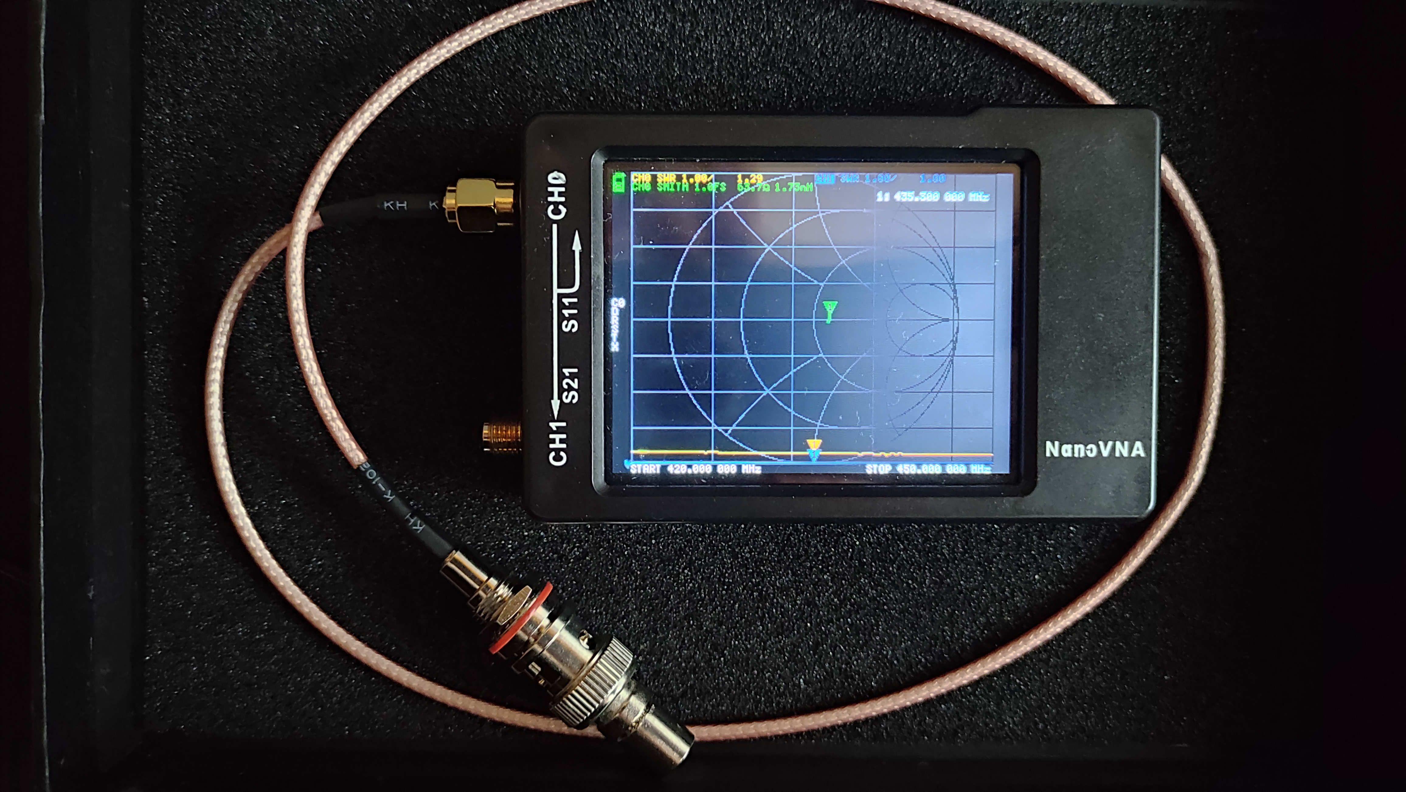

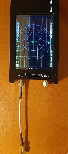

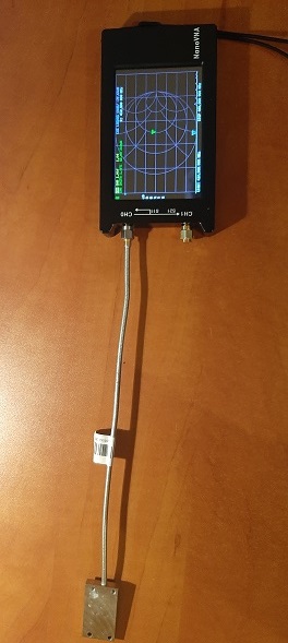

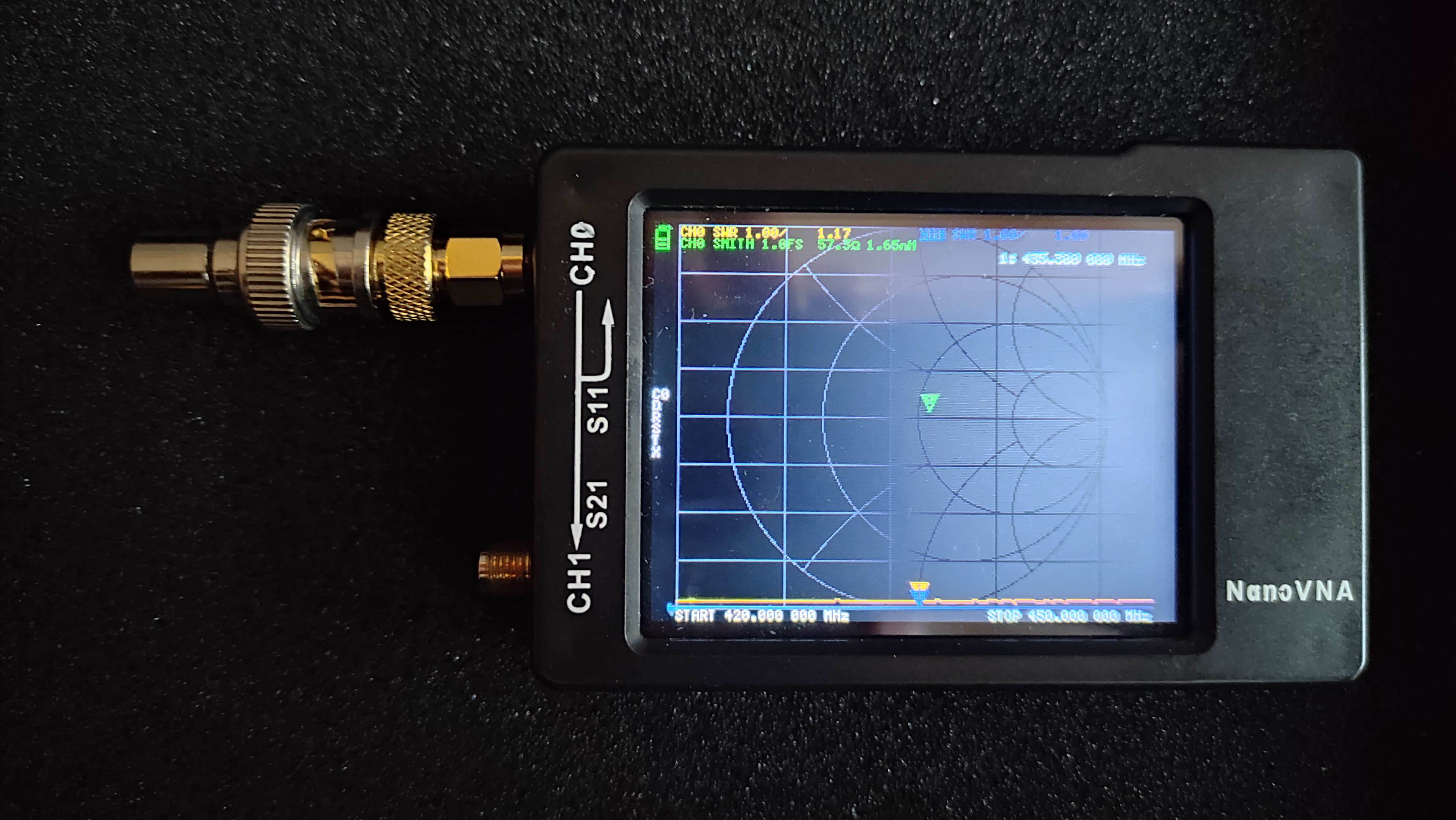

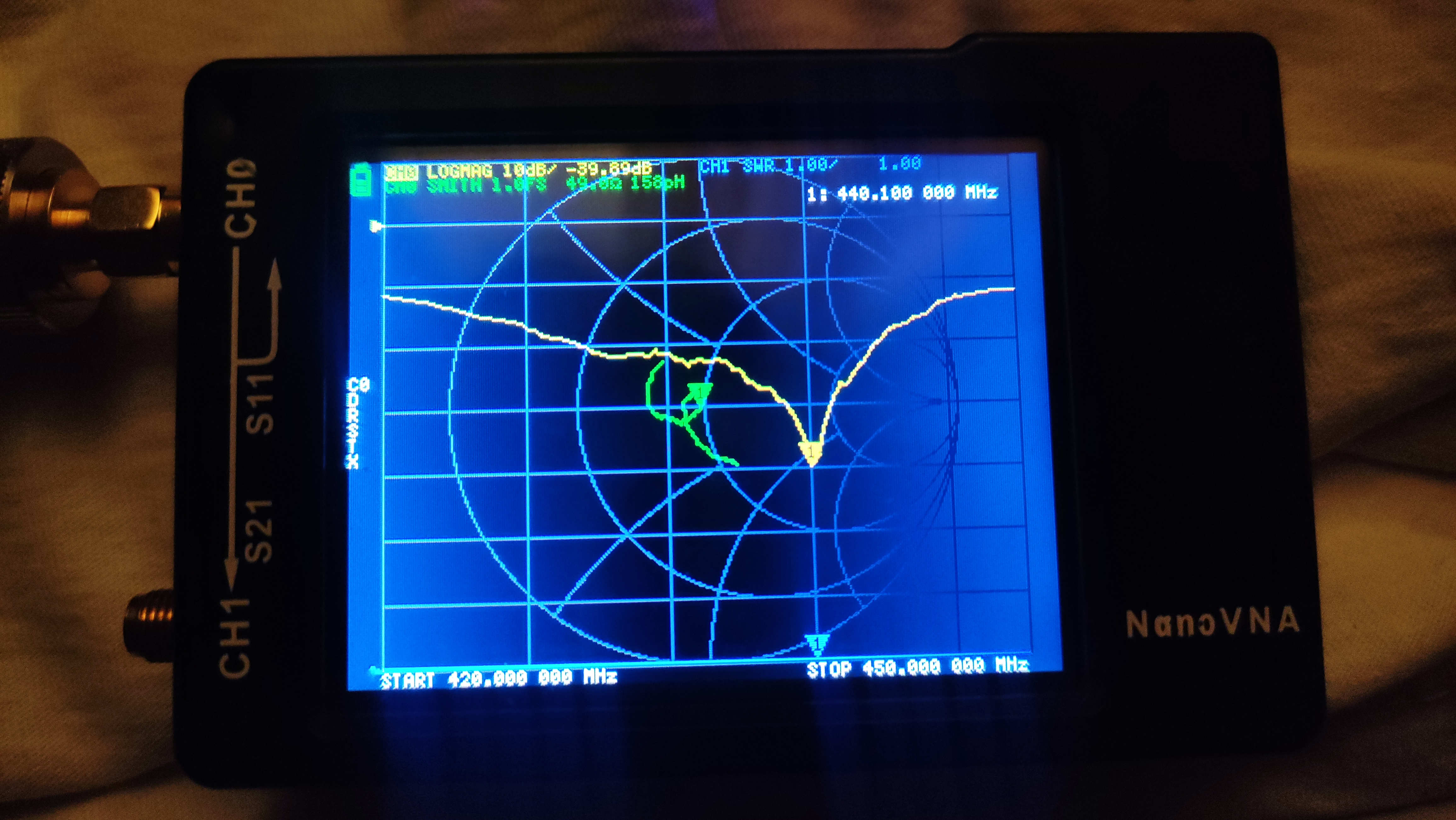

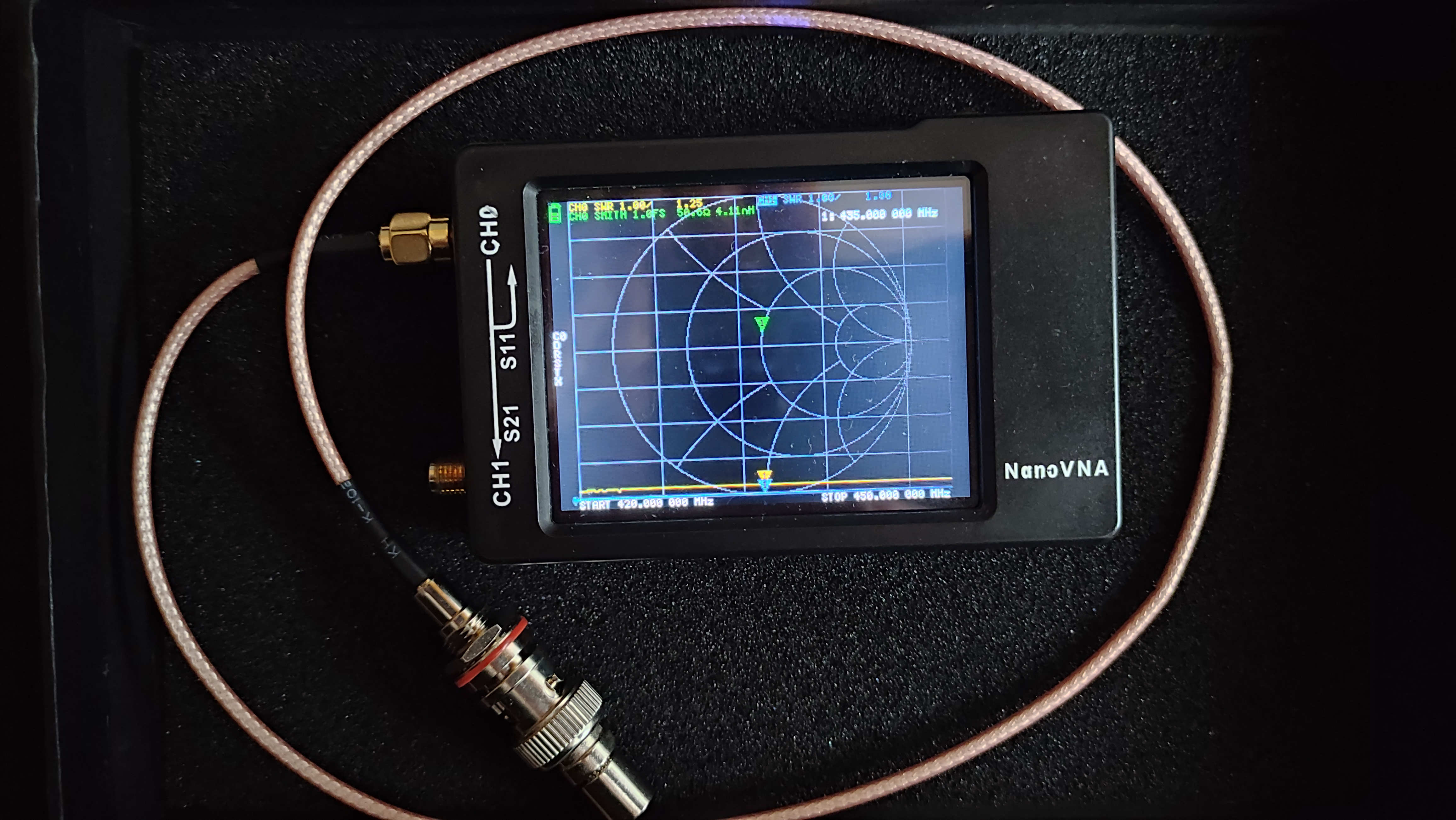

Jednakże, o ile możesz, to co powiesz na poniższe skany. Być może moje vna jest uszkodzone, ale ni jak nie mogę uzyskać takiego samego wyniku podłączając cokolwiek** w myśl, że nie ma to znaczenia.
Poniżej trzy skany kalibracji vna. Wg mnie jest wszystko ok.
Kalibracja vna dokonana tak jak to mówi instrukcja, bezpośrednio do gniazda CH0.
Pomiar rezystora z przejściówką.
I pomiar rezystora, gdzie kalibracja była wykonana wraz z tą przejściówką.

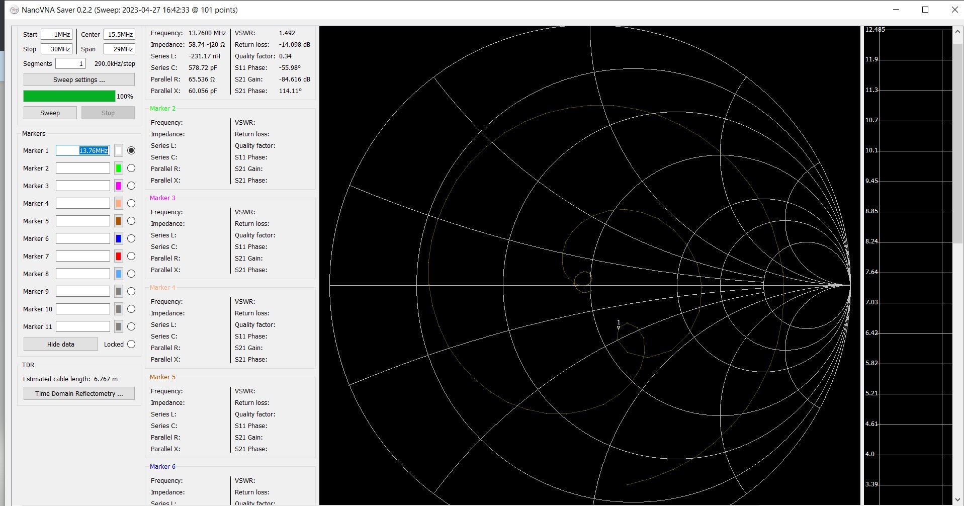

Pomiar rezystora z przewodem o długości jakiejś tam (podobno ok. 50cm).
Wykonałem kilka pomiarów, gdzie R wahało się na różnych przewodach od 57 do 64 ohm.
I pomiar rezystora, gdzie kalibracja była wykonana wraz z tym przewodem.
Która rezystancja tego rezystora jest prawdziwa?
