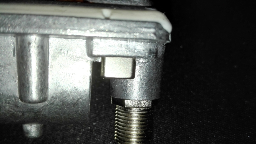

Odbiór EsHail2 czyli Oscar 100 na własnym zestawie odbiorczym z wymienionym rezonatorem w konwerterze Sharp by słuchać w paśmie 430 MHz na FT817 https://youtu.be/Epz0VR3P8lE
02-04-2019 20:07
SO8FM Offline
Paweł
Liczba postów: 68
Dołączył: 19-07-2015
Post: #14
(02-04-2019 20:07)SP9LVZ napisał(a):  Odbiór EsHail2 czyli Oscar 100 na własnym zestawie odbiorczym z wymienionym rezonatorem w konwerterze Sharp by słuchać w paśmie 430 MHz na FT817 https://youtu.be/Epz0VR3P8lE
Wrzucisz opis przeróbki? To tylko kwarc w syntezie, czy coś więcej?
Pozdrawiam,
Paweł
02-04-2019 20:50
SP9LVZ Offline
Liczba postów: 814
Post: #15
W celu odbioru w paśmie 430 MHz na TRX CW/SSB trzeba wymienić rezonator w konwerterze, do przeróbki nadają się te konwertery które mają w środku rezonatory 25 MHz i powielanie x 390, czyli LO 9,75 GHz. Wymieniłem na rezonator 25,78 Mhz z Omigu, ale generował na 25,8 Mhz prawdopodobnie przez to, że w układzie przemiany konwertera jest mała pojemność równoległa do rezonatora w obwodzie generatora. Trzeba było dodać równolegle 33 pF NP0 do rezonatora i odbiór jest w okolicy 432 Mhz jak na filmie. Wniosek, że trzeba zamówić rezonatory 25,76 Mhz. Jest tylko potrzebna podmiana rezonatora i nic więcej w konwerterze się nie robi. Rezonator z Omigu jest w obudowie HC45/T (najmniejsza jaką wykonują) więc jest ułożony na leżąco w konwerterze Sharpa i mieści się w tej pozycji w całości w obudowie. W przypadku nowszych konwerterów np. MCTV-668 trzeba rozwiercić nieco obudowę, żeby rezonator się zmieścił na stojąco i wychodzi z obudowy (zdjęcie w załaczniku). Trzeba oczywiście zasilić konwerter napięciem 12V po kablu antenowym (max. 14V bo przy wyższym napięciu konwerter zmieni polaryzację anteny), trzeba zrobić separator zasilania (trójnik - kondensator na TRX, dławik w.cz. od zasilania), tak by nie podać na gniazdo antenowe TRX 12V.

Ja zamawiałem rezonatory w Omigu, cena przystępna, ale ja robiłem zamówienie 15 sztuk. Na razie nie mam już nic na zbyciu. W związku z tym, iż te z Omigu 25,78 generują w konwerterach wyżej na 25,8 (prawdopodobnie w związku z brakiem pojemności równoległej) proponuje jeśli ktoś będzie je zamawiał to wziąć f=25,76 (rezonans szeregowy). By zejść z częstotliwością w dół dolutowywałem równolegle kondensator 33 pF NP0.
Co do stabilności - to jak na filmikach jest zadowalająca. Można pomyśleć o zrobieniu generatora poza konwerterem w termostacie i doprowadzić sygnał z zewnątrz do konwertera.
Odbiór na konwerterze MCTV-668
https://youtu.be/vTwg45msrJc
