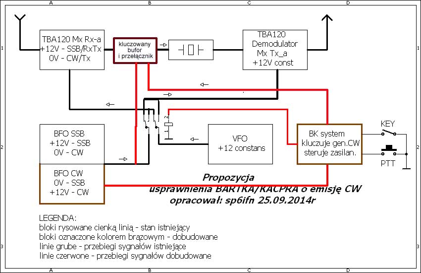

W międzyczasie Waszej tu dyskusji wydumałem jak usprawnić Bartka/Kacpra o emisję CW. Propozycja w załączniku.

(25-09-2014 15:43)SP6IFN napisał(a):  W międzyczasie Waszej tu dyskusji wydumałem jak usprawnić Bartka/Kacpra o emisję CW. Propozycja w załączniku.
Rysio!
Rysio!, a jakby pójść o krok dalej?
1. Unikamy kluczowania generatora
2. Załatwiamy sprawę jednym generatorem, bo przesunięcie o pitch nie stanowi problemu
3. Przełącznika potrzebujemy tak czy tak, bo sygnał z BFO i tak idzie na modulator.
Zgrabnie to wymyśliłeś. Rozumiem, że podsłuch w BK albo w kluczu
MAc
mrn
