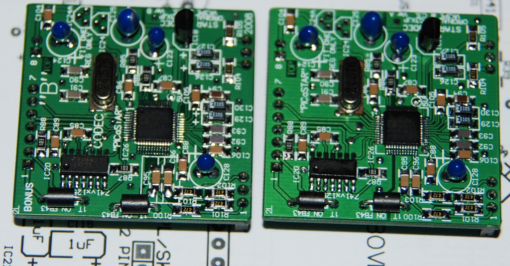

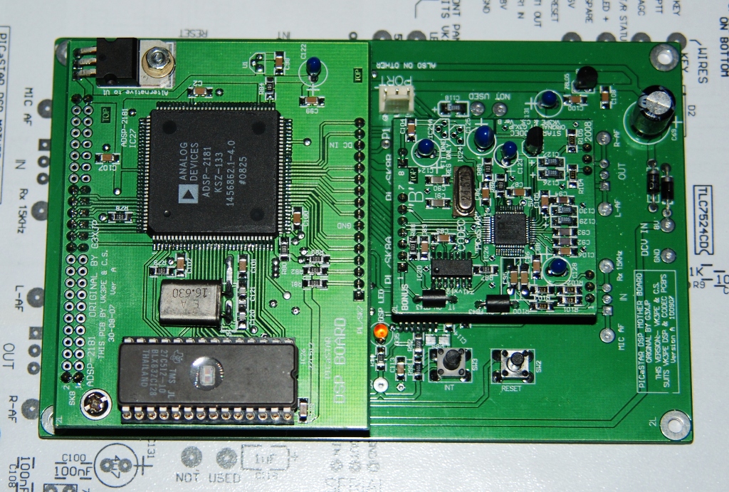

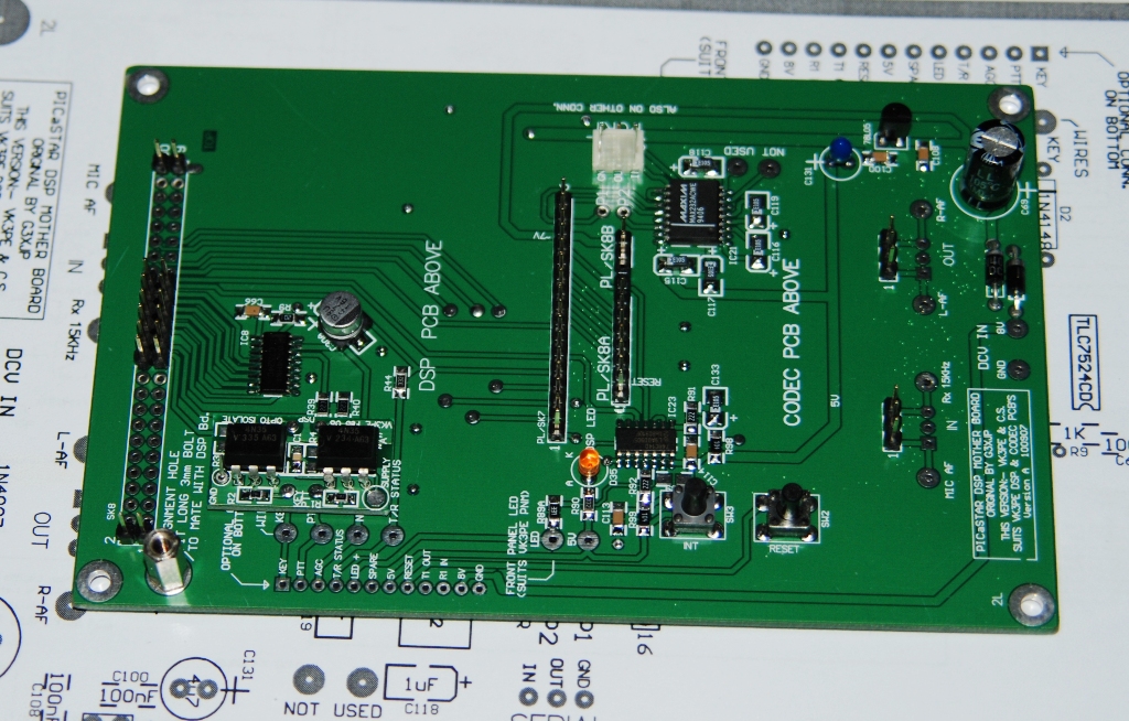

Moje prace nad budową PicaStara też posuwają się do przodu. W tym miesiącu zmontowałem moduły DSP (płytę bazową, procesor DSP, moduł codeca).
Na płycie bazowej mała płytka Opto, stara i nowa wersja codeca. W starej wersji jest zła obudowa pod AD1885 ale od biedy jeśli ktoś nie kupił panelu 2 to da się to przylutować. Na procesorze DSP kwarc 16,63MHz (taki był osiągalny) zamiast 16,67MHz.

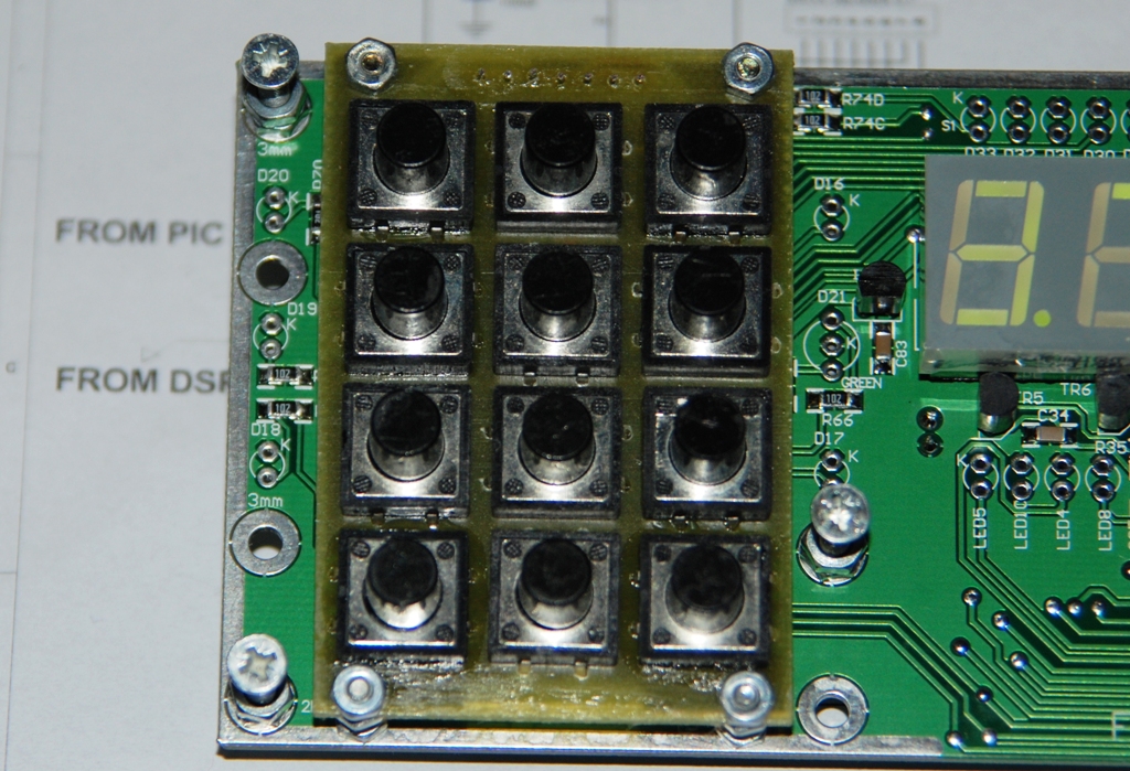

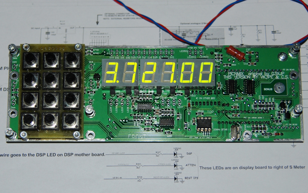

Zachęcony przez Waldemara efektami wizualnymi z panelem frontowym i ja postanowiłem podarować sobie pod choinkę "mrugający moduł" do PicaStara. Panel frontowy w wersji LED z klawiaturą "made in Adam Słodowy, czyli zrób to sam". Nie mogąc dopasować gotowej klawiatury narysowałem płytkę jednostronną pasującą gabarytami, mocowaniem i pinami do modułu Glenna. Taką samą klawiaturę zastosowałem w ostatecznej wersji Piligrima.
Diody sygnalizacyjne LED zostaną wlutowane po dopasowaniu do płyty czołowej obudowy.
Płytka klawiatury w pliku załącznika (druga dla Kolegi), Adam

Wczoraj ogłosiłem definitywny koniec roku w pracy zawodowej, a że do Świąt jeszcze trochę czasu, to zabrałem się za STARa Smile : moduł DSP.

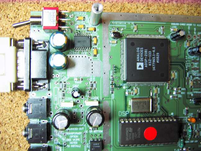

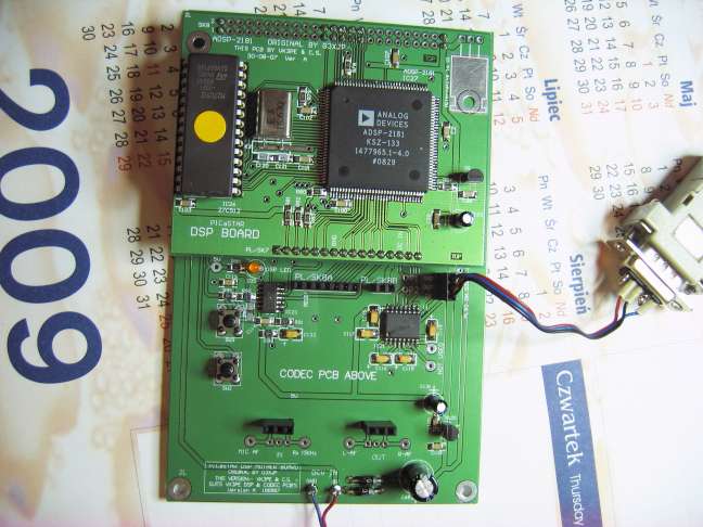

DSP w STAR jest stosunkowo niezależnym modułem - w zasadzie można go wykorzystać również w innych konstrukcjach. Składa się z procesora ADSP, CODEC-a i otoczenia (zasilanie, komunikacja, układy pomocnicze) - w wersji modułowej na 3 płytkach, które w wersji COMBO zostały połączone w jednym obszarze 90x100 mm.
Po polutowaniu płytki bazowej i płytki DSP, sprawdziłem poprawność zasilania, wlutowałem układu procesora ADSP-2181, zaś do podstawki włożyłem EPROM z wpisanym programem bootloadera/monitora (to jest króciutki program, który umożliwia załadowanie właściwego programu DSP z kontrolera PICnMIX albo TrxAVR albo... wprost z komputera PC!). Po właczeniu zasilania - DSP LED na płytce bazowej mruga! Smile
OK, teraz można podłączyć PC (kabel 1-1 do gniazda RS232) i uruchomić program ładujący. I tu pierwszy problem... W "jedynie słusznym" systemie operacyjnym od kilku już lat nie ma interpretera/kompilatora QBASIC, który jest potrzebny do wykonania programów Petera G3XJP Undecided
Można jednak znaleźć ten program na starych dyskietkach z DOS'em lub Windows, albo... zastosować "program-ładowacz" od IK6FWJ (jest w pakiecie na grupie picaproject) - tak zrobiłem - bez problemu skomunikował się z procesorem i przesłał program testujący! Smile
I to by było na razie tyle - do dalszych prób potrzebna jest płytka CODEC-a... na której brakuje rezonatora 24.576MHz - może będzie jutro... Dodgy
Zachęcony tak pomyślnym uruchomieniem procesora DSP w wersji modułowej postanowiłem powtórzyć to w wersji COMBO Wink Polutowałem zasilanie, sprawdziłem, dodałem ADSP i najbliższe otoczenie, zaprogramowałem EPROM i... zonk! Confused nie "funguje"... tzn. DSP LED nie mruga, tylko świeci ciągle... czasem, po resecie trochę popracuje i przestaje... Zimne luty? Przeleciałem wszystko hot-air'em... "Leniwy" kwarc, źle zaprogramowany EPROM? Wymieniłem na te z działającej wersji modułowej... Nie pomaga - DSP LED nie mruga! Pozostaje przeszukanie forum picastar-users : na pewno ktoś miał już taki problem! Znalazłem wątek, w którym zakończyło się to... wymianą procesora ADSP! Undecided
Śledząc na bieżąco grupę homebrew-radios zauważyłem, że Peter G3XJP (konstruktor STARa!) ma właśnie dokładnie taki sam problem - po 9 latach używania STARa... W jego przypadku winny okzał się "zimny" lut na zasilaniu EPROMU - ale wątek naprowadził mnie na przyczynę mojego problemu: nie polutowałem... układu RS232! Okazuje się (RTFM!), że ADSP-2181 nie może mieć niepodłączonych wyprowadzeń rx/tx, jeśli są używane...
Po uzupełnieniu układu o kostkę HIN232 - wszystko działa! Big Grin DSP LED mruga, komunikacja z PC-tem OK!

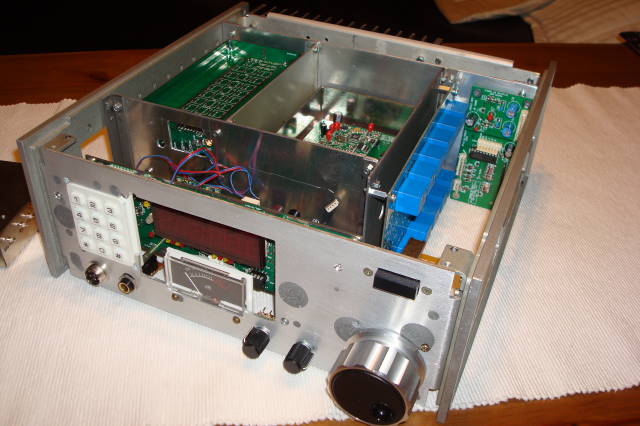

Grupa Kolegów, którzy budują STARa sukcesywnie się powiększa!
Krzysztof SP6TPF ma już zmontowane prawie wszystkie moduły,
uruchomiony FrontPanel, działa też DDS i DSP - teraz kolej na strojenie BPF i uruchamianie IF.
Kilka fotek z "placu budowy":
Gorąco zchęcam wszystkich pozostałych: pokazujcie postęp swoich prac! Smile

Postęp prac Krzyszofa SP6TPF jest imponujący!
Więcej zobaczcie na stronie Glenna VK3PE Smile
