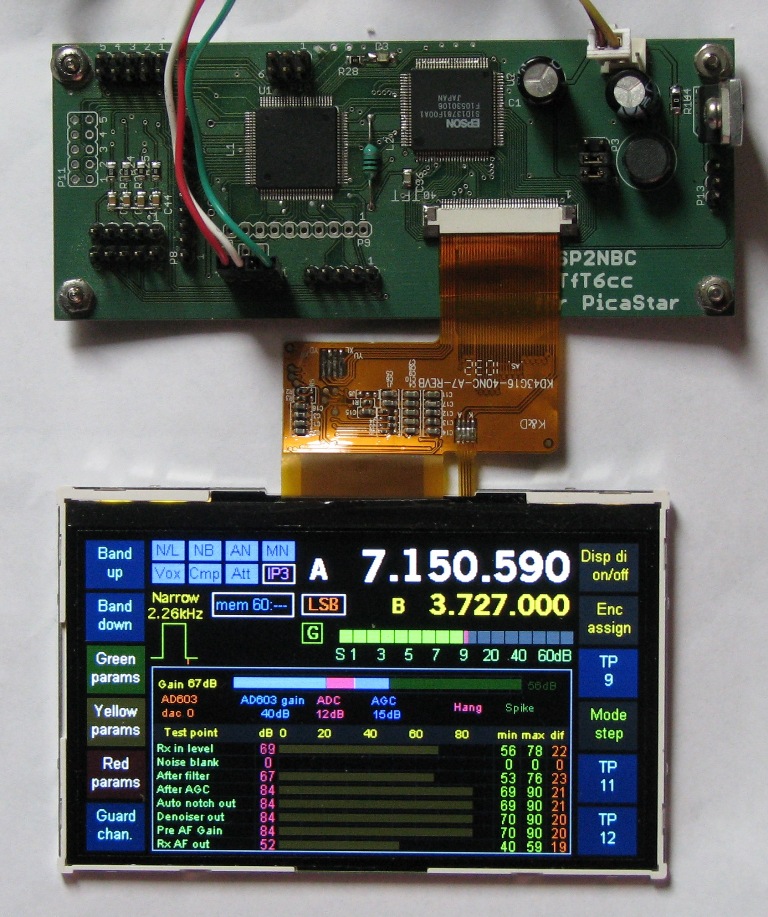

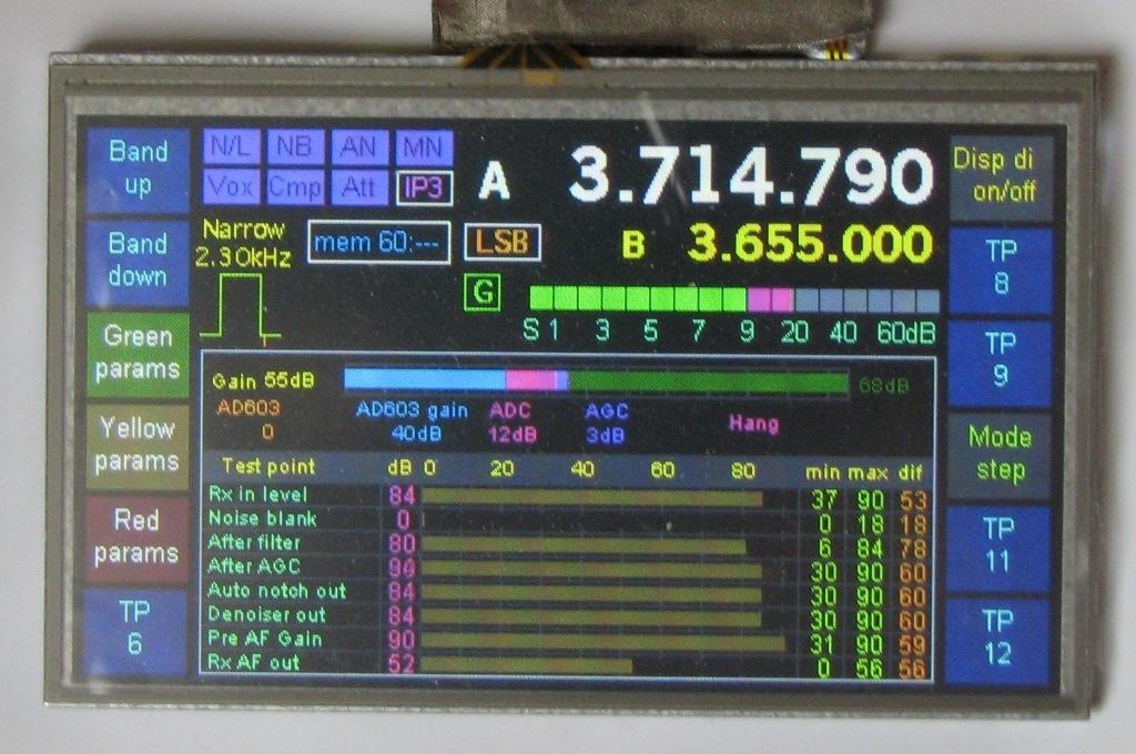

Nowy sterownik z graficznym LCD do PICaSTARa

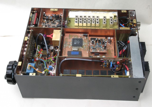

PICaSTAR w wykonaniu Józefa SP9HVW

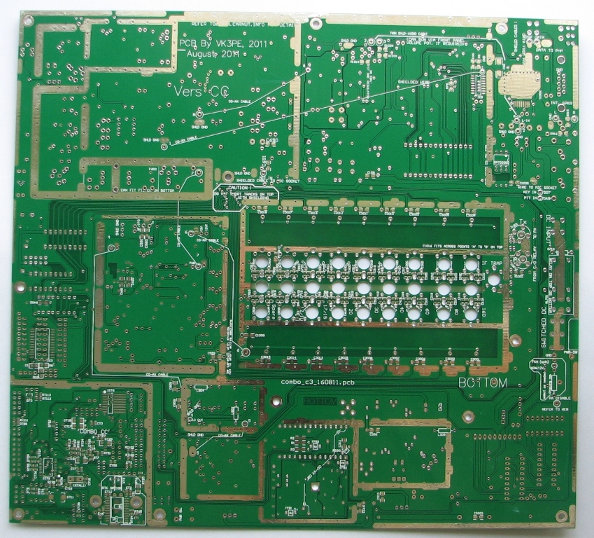

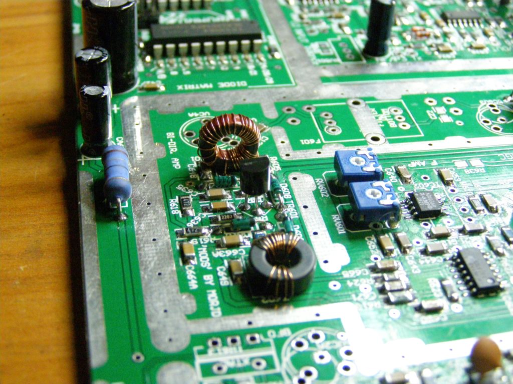

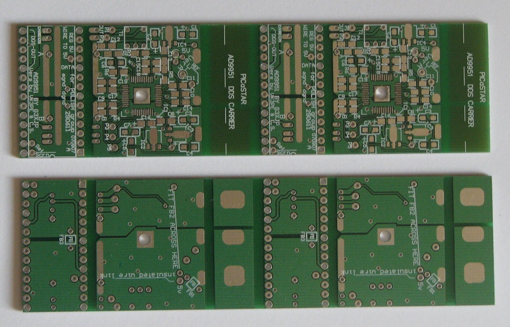

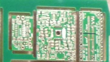

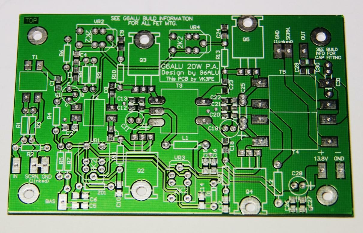

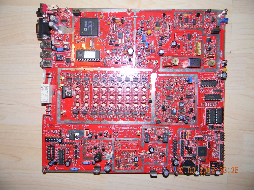

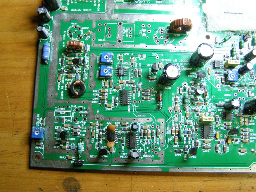

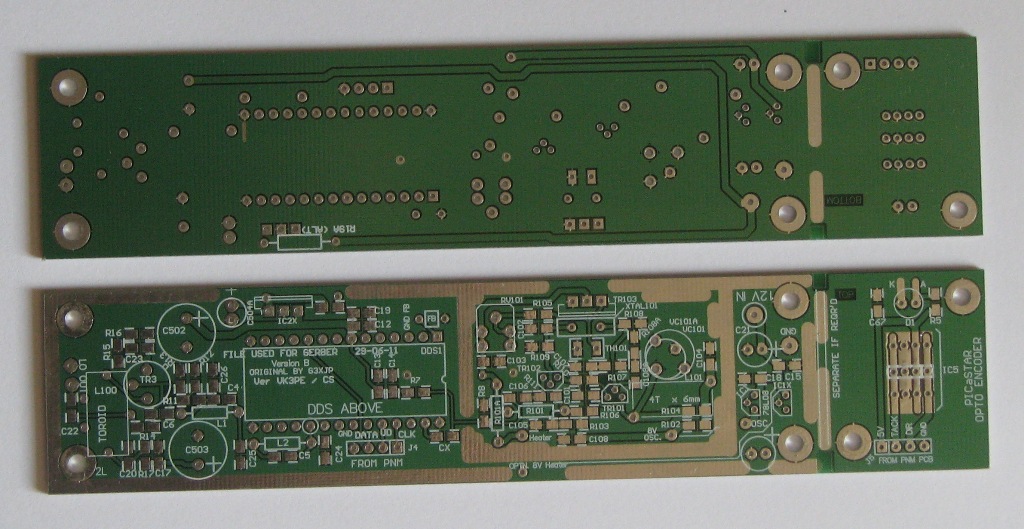

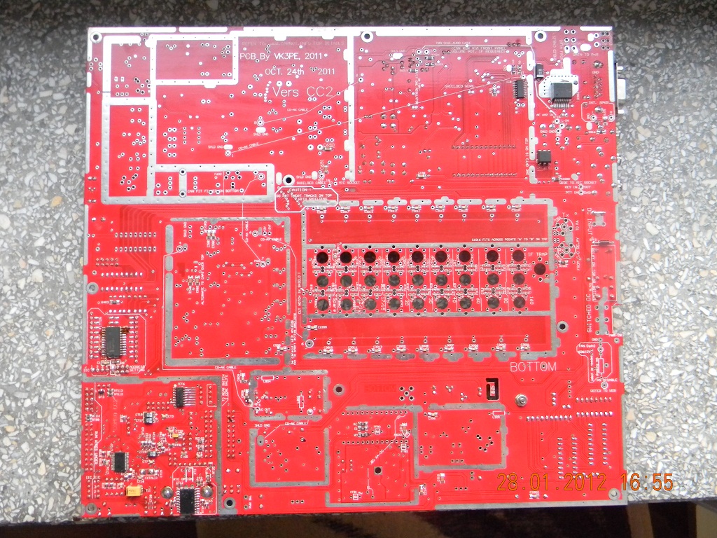

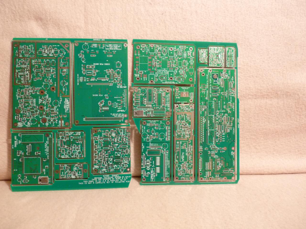

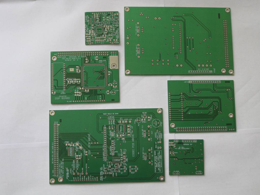

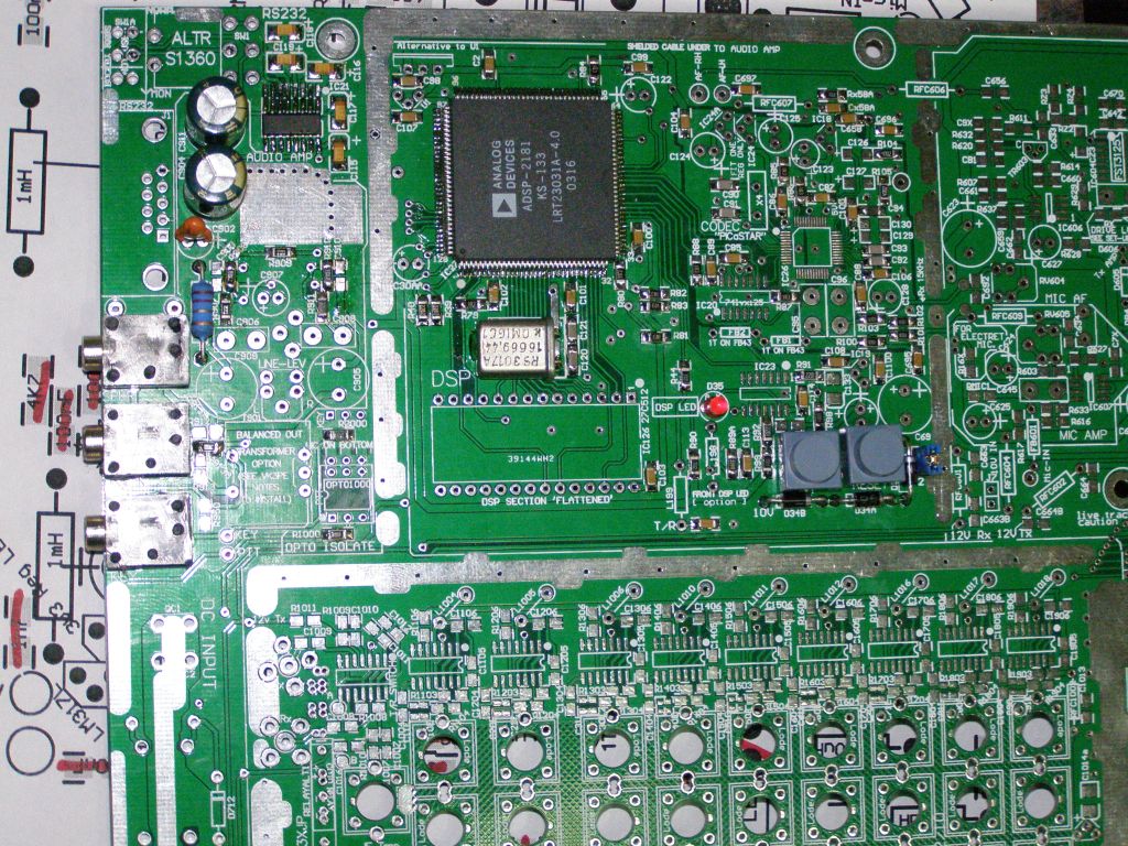

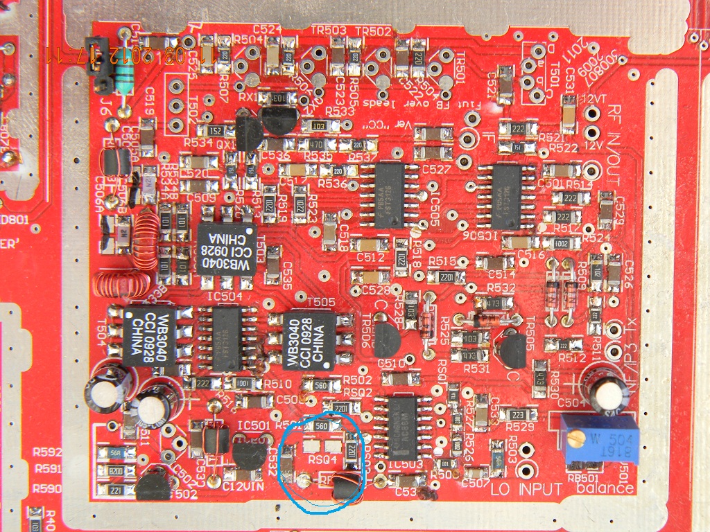

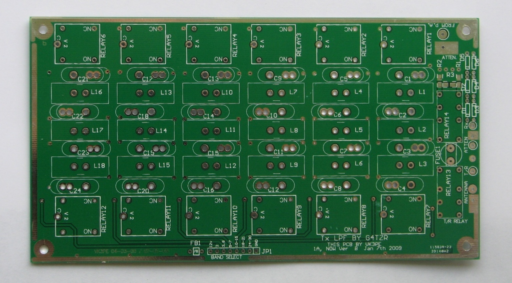

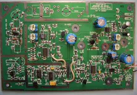

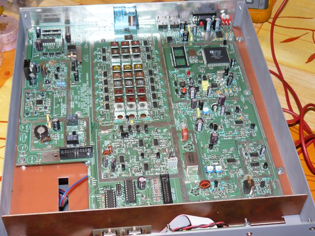

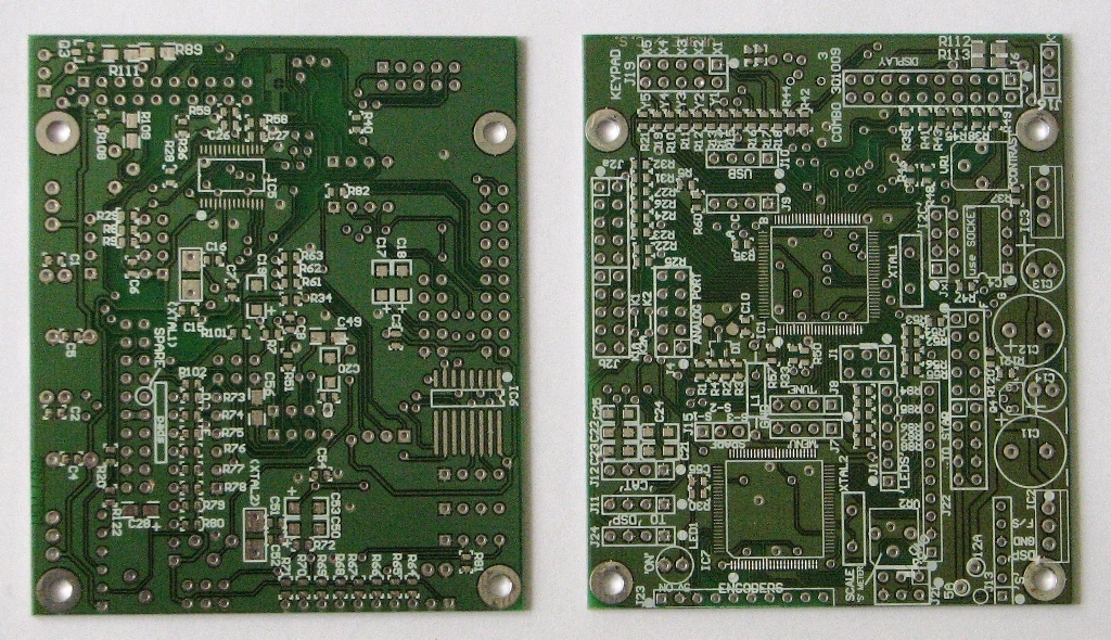

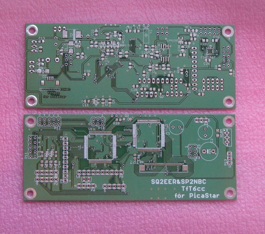

Do niedawna były osiągalne profesjonalnie wykonane obwody drukowane do PICaStara. Dwie formatki druku zawierają komplet płytek do wykonania całego radia plus 150W stopień mocy z filtrami LPF. Płytki dwustronne z metalizacją, dwie soldermaski, opis elementów górny+dolny. Poszczególne płytki są ofrezowane po obrysie bez potrzeby przycinania. Płytki mimo, że były produkowane w Chinach są wykonane profesjonalnie czego nie można powiedzieć o projektach druków: dziwne pady pod elementy SMD, małe odległości do ekranów, ciasne lub za małe otwory, itd.
15-06-2009 14:43

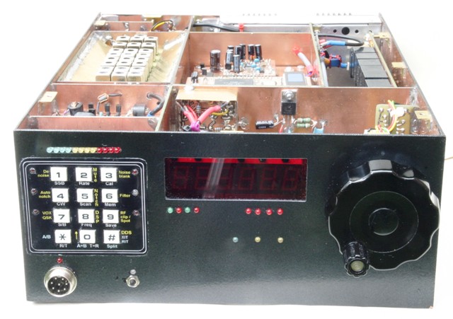

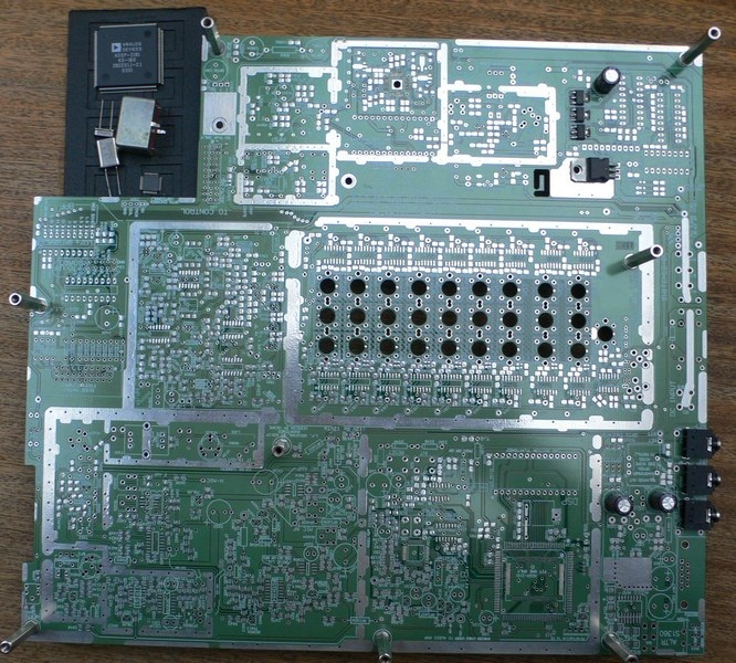

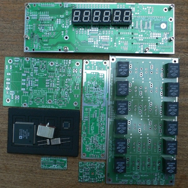

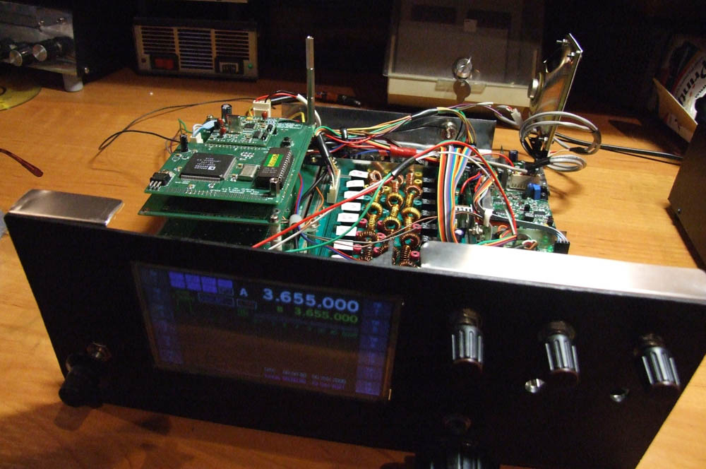

Na dzień dzisiejszy znane mi są dwa wykonania PICaSTARa w SP: Kolegów Witka SP5TAA oraz Józefa SP9HVW.
Może uda się w najbliższym czasie pozyskać jakieś zdjęcia do umieszczenia na forum. Przynajmniej kilkanaście kompletów płytek jest w posiadaniu pozostałych Kolegów, niestety nie znany jest stan zaawansowania prac.
Realizację mojego PICaSTARa planuję na jesień. Aktualnie gromadzę dokumentacje oraz elementy. Jest kilka trudnych tematów np pozyskanie niektórych elementów. Zapraszam Kolegów do wymiany poglądów i doświadczeń.

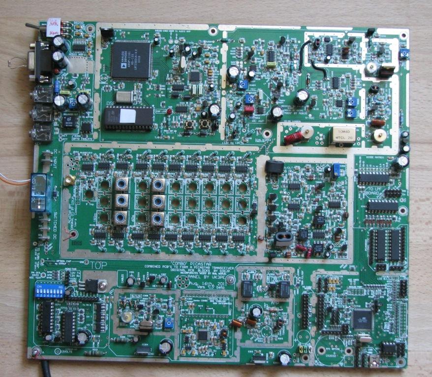

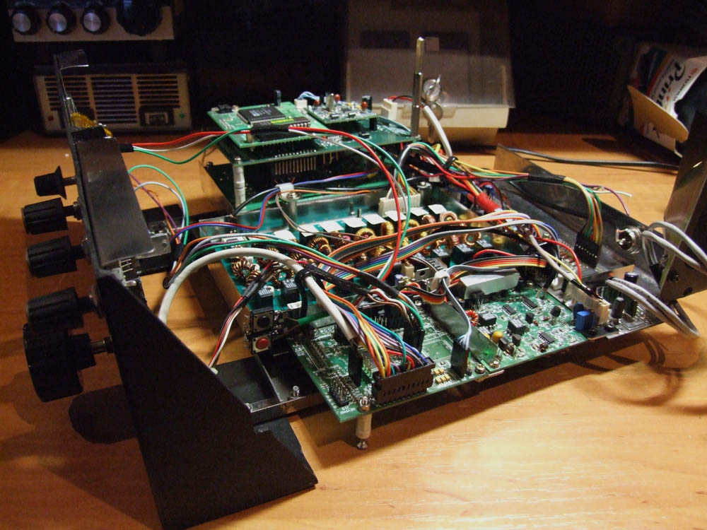

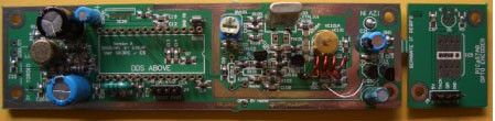

Jakiś czas temu byliśmy z wizytą u Kolegi Witka SP5TAA. Bardzo interesowały nas jego doświadczenia przy budowie PicaStar'a. W tym czasie Witek zaczął dobierać materiał i robić przymiarki do docelowej obudowy. Bardzo nas ucieszyło, że wszystkie płytki są jeszcze na wierzchu i możemy je do woli oglądać. Był z nami również Roman SP5AQT, który robił zdjęcia, co można poznać po stojącym na stole Piligrimie. Słuchaliśmy obu urządzeń, choć dość krótko. Odsłuch na nich wydawał się porównywalny. Później Witek z Romanem robili próby łączność pomiędzy PicaStarem i Piligrimem na miliwatach....
Ale o tym i innych kwestiach technicznych, mam nadzieję, że wypowiedzą się sami konstruktorzy tych urządzeń.

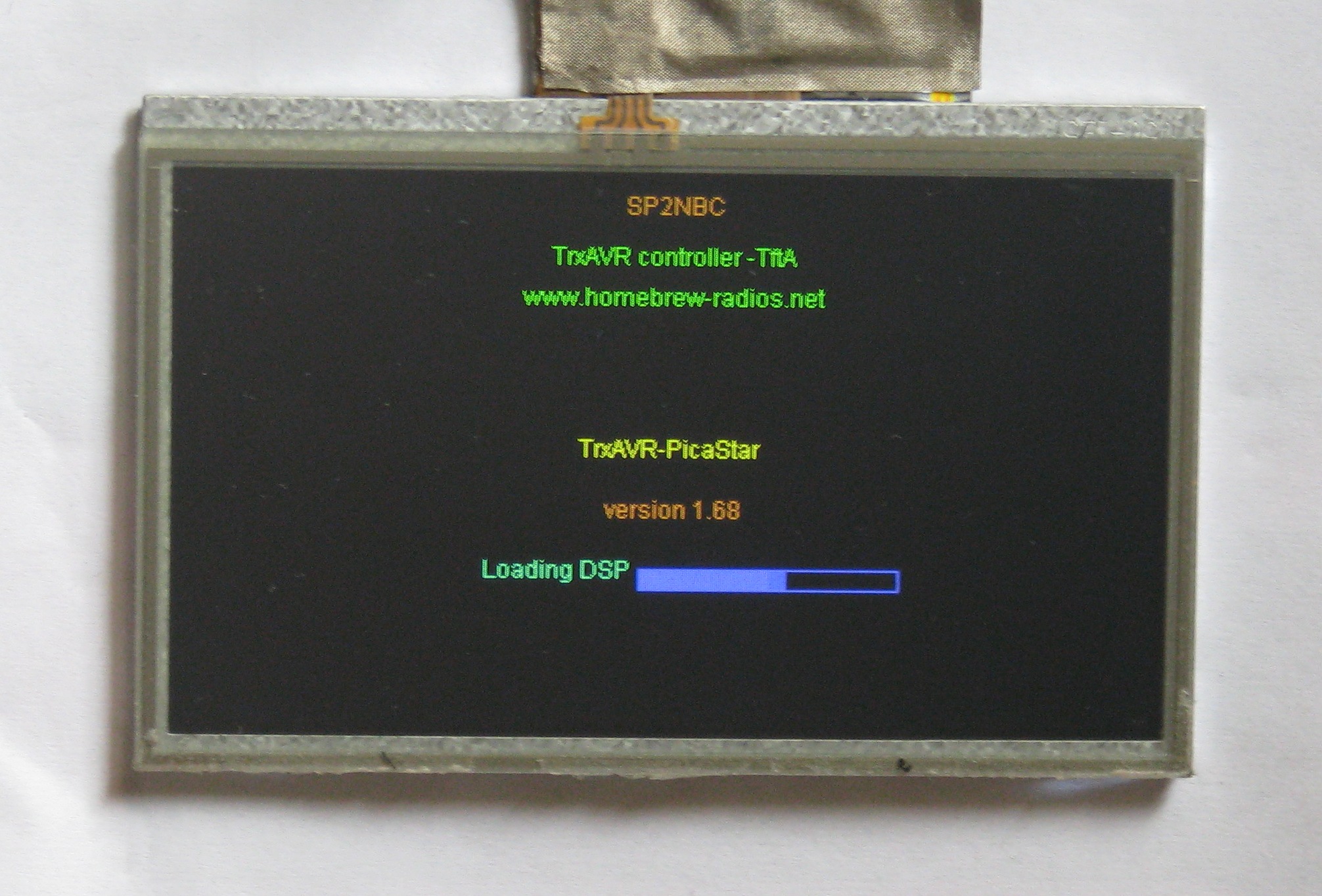

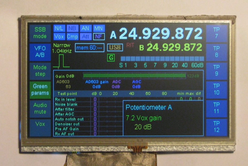

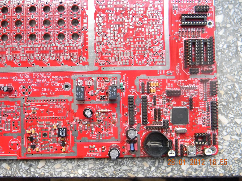

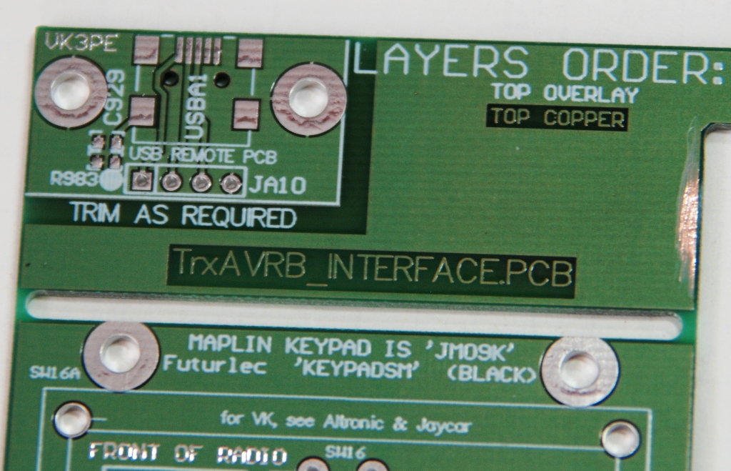

7 lipca Glenn vk3pe napisal ze bedzie robil zestaw plytek dla PICASTAR-a
zastepujacy PICnMIX.
Przegapilem to, ale wczoraj napisal ze byc moze bedzie druga seria.
Załączam oryginalny mail z grupy, wyciąłem na wszelki wypadek mail do Glenn-a (zainteresowani i tak raczej powinni zapisac sie na homebrew-radios):

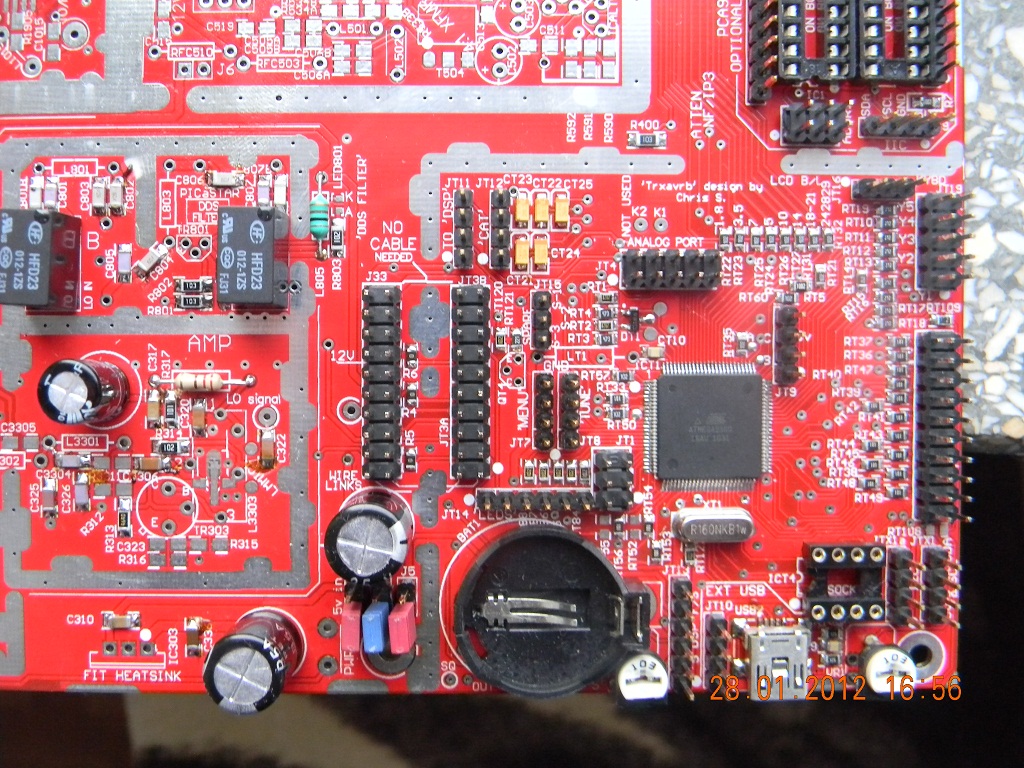

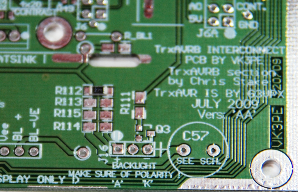

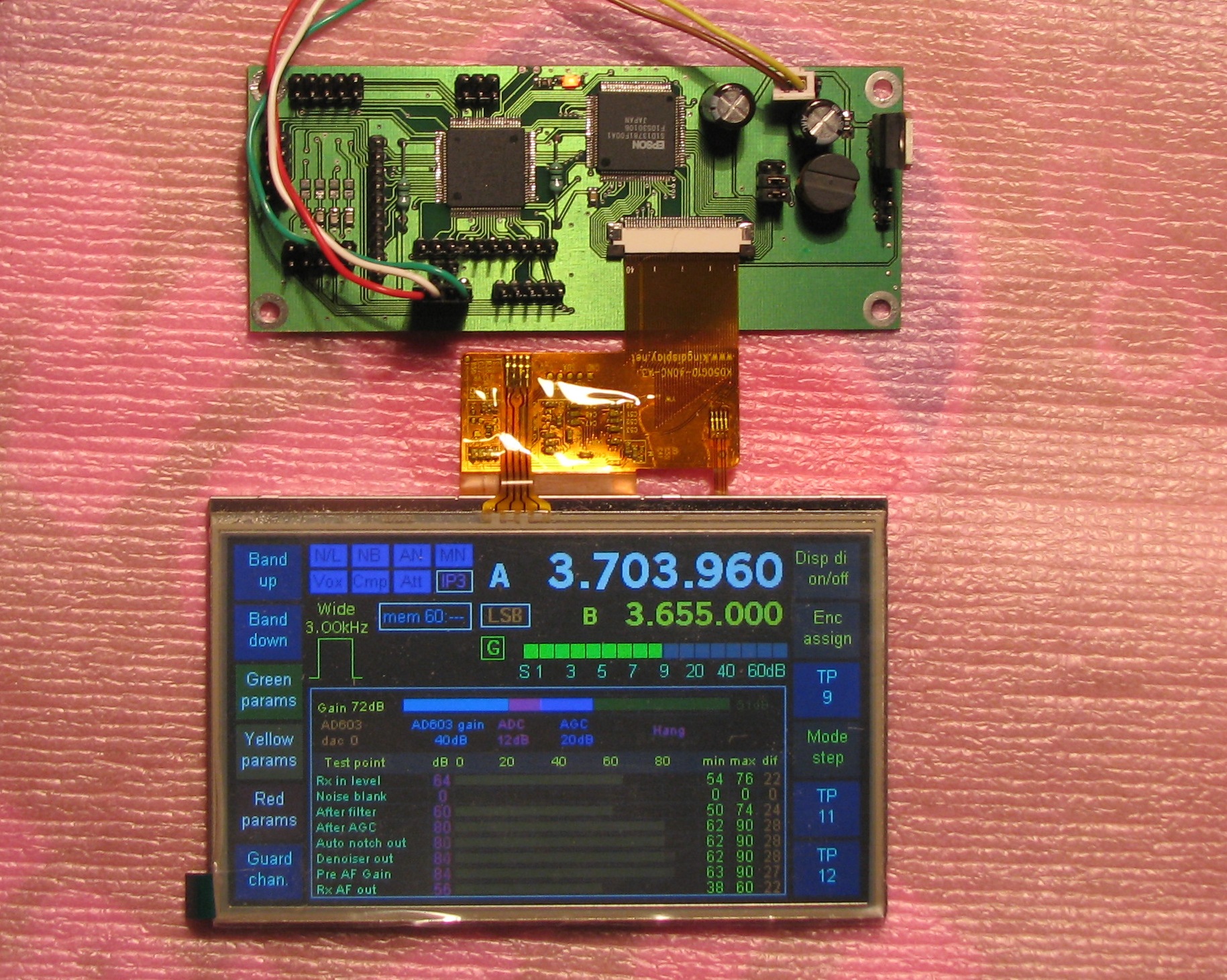

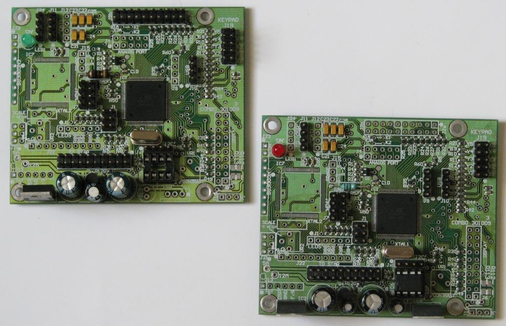

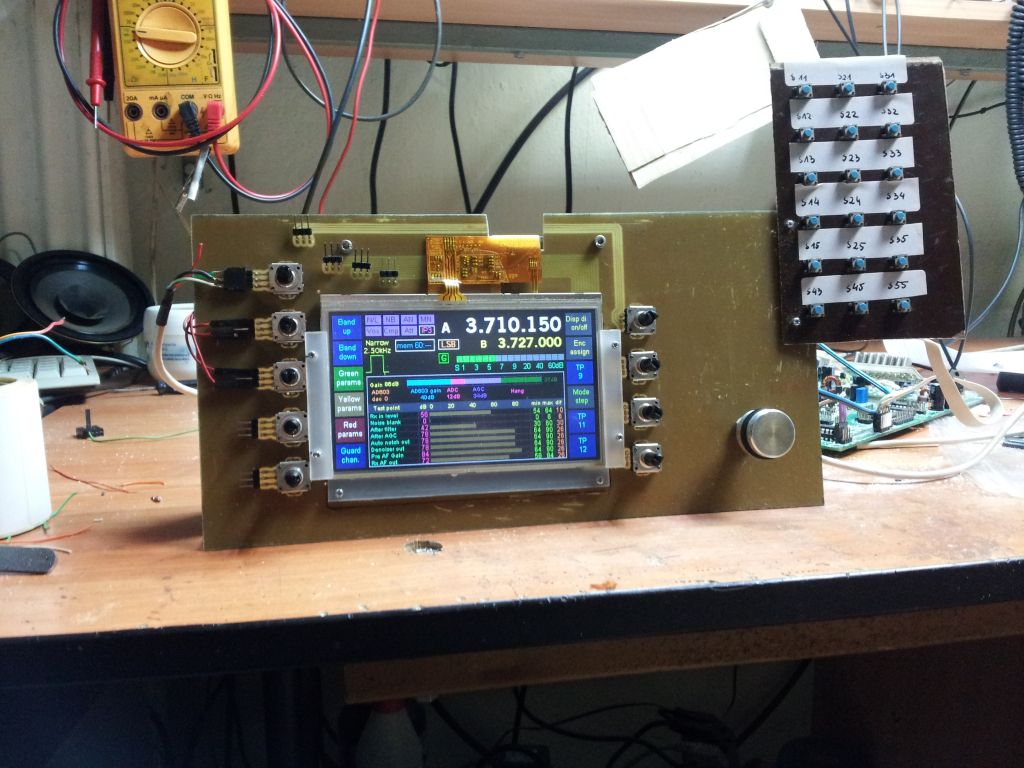

> If anybody is interested in a group buy of the TrxAVRB interface
> project to PICaSTAR, I am taking names for a group buy of a PCB Panel.
> Panel will contain all PCB's for the alternative front panel interface
> to a PICaSTAR, including graphical displays. The schematics and PCB's
> are based on Ian, G3VPX's, design.
> Ian's web page is
> http://www.homebrew-radios.net/trxavr_pi...castar.htm
> <http://www.homebrew-radios.net/trxavr_picastar/trxavr_picastar.htm>
> To see the Panel, my web page is
> http://www.carnut.info/singleboard/TrxAV..._vk3pe.htm
> <http://www.carnut.info/singleboard/TrxAVR/vk3pe/TrxAVR_vk3pe.htm>
> Cost is projected to be AUS$38.09 plus postage of $8.94 for a total of
> AUS$47.03 (For VK's post is cheaper, total is $42.37)

18-08-2009 10:19

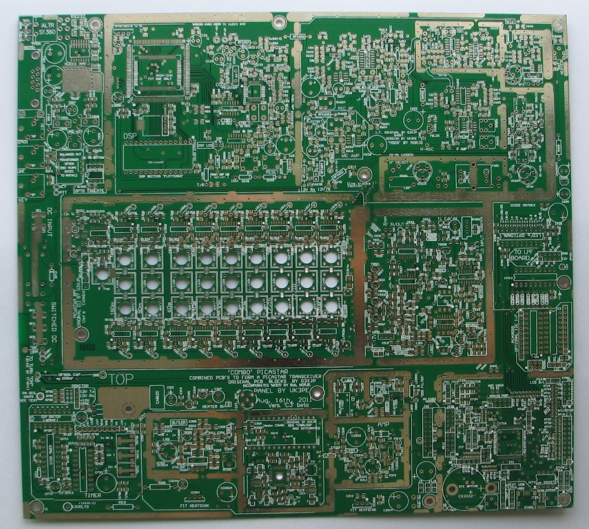

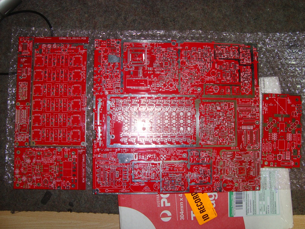

Artur, temat w środowisku Picastara jest znany i kilku Kolegów (ja również) za parę dni będzie cieszyć się płytkami. Dziękujemy za czujność i przypominanie o ciekawych akcjach dotyczących tego radia bo czasem można coś ciekawego przegapić.

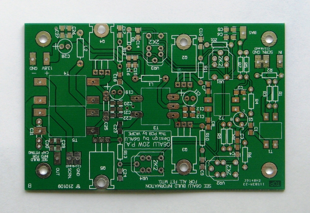

Problem jest inny, jak zorganizować grupę Kolegów z SP zainteresowanych budową tego urządzenia. Aktualnie kilkunastu Kolegów posiada płytki do Picastara i byłoby zdecydowanie łatwiej rozwiązywać niektóre problemy w grupie. Pozyskiwanie elementów, modyfikacja płytek, wymiana doświadczeń z budowy to doskonałe pole do pracy zespołowej lub dyskusji na forum. Ja chcę zbudować wersję modułową, planuję rozpoczęcie prac po zakończeniu Piligrima ale gromadzenie elementów jest prawie na ukończeniu.

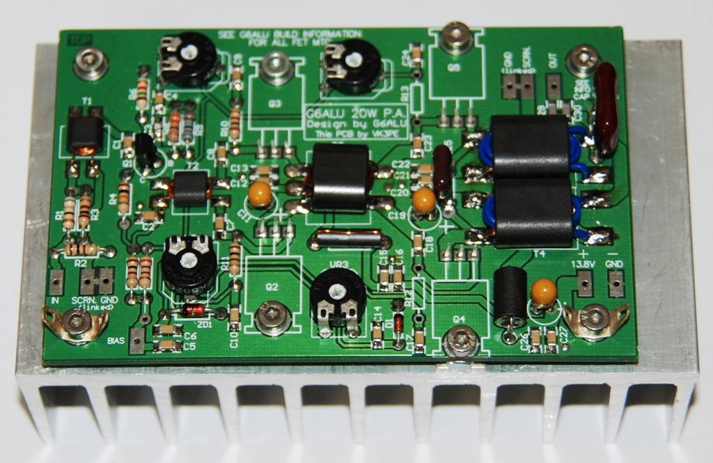

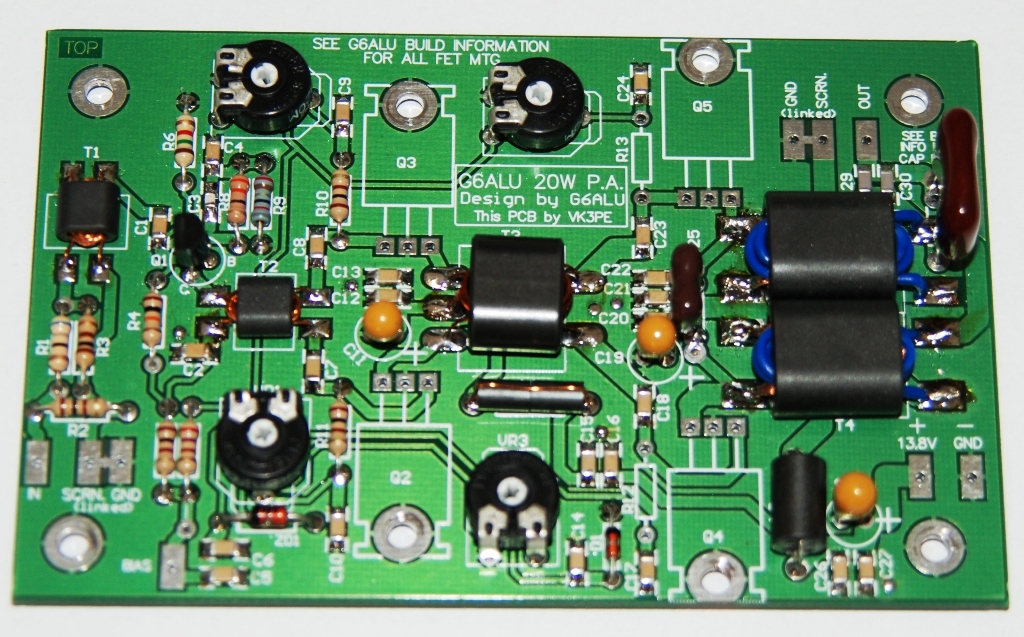

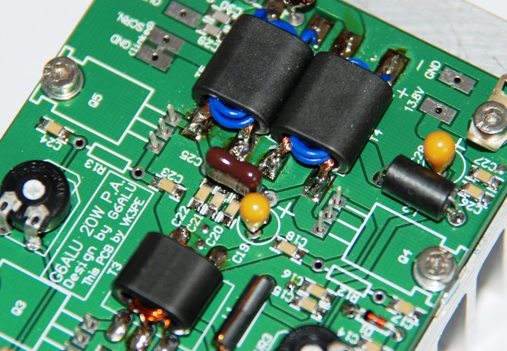

Przy okazji budowy Piligrima wykonam do Picastara wzmacniacz PA20W, filtry LPF a może i BPF na toroidach.
Artur napisz na jakim etapie są twoje prace i jakie masz plany ?
Pozdrawiam fanów Picastara.

który panel przedni masz na myśli, stary czy już nowy pod wyświetlacz graficzny. Stary panel jest w zasadzie zdefiniowany i można go wykonać, nowy należałoby narysować. Koszt mocno zależy od długości frezowania i ilości paneli. Na przykład frezowanie takiego panelu z laminatu jak w moim Piligrimie to koszt około 50 zł. Przy aluminium pewnie będzie drożej. Ja generalnie jestem zainteresowany każdą akcją oszczędzającą mój czas. A może pomyśleć od razu o wykonaniu jednolitej, metalowej obudowy.

Myślę o panelu z aluminium na przód - dla wersji z wyswietlaczem graficznym.
Na pewno nie tym wyświetlaczu za 200 GBP, tylko jakims tanszym.
