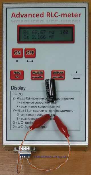

Alex OM3TY podesłał mi link do miernika RLC:
http://hardlock.org.ua/mc/pic/rlc-metr/index.html
Rzecz jest o tyle ciekawa, że pomiar odbywa się czteroprzewodowo (tak jak np. w moim E318),
co pozwala zniwelować wpływ przewodów pomiarowych i uzyskać lepszą dokładność pomiaru.
Przyrząd oprócz R, L, C mierzy również dobroć, tangens kąta stratności i inne.
(foto miernika z cytowanej strony)
attachment=316]
