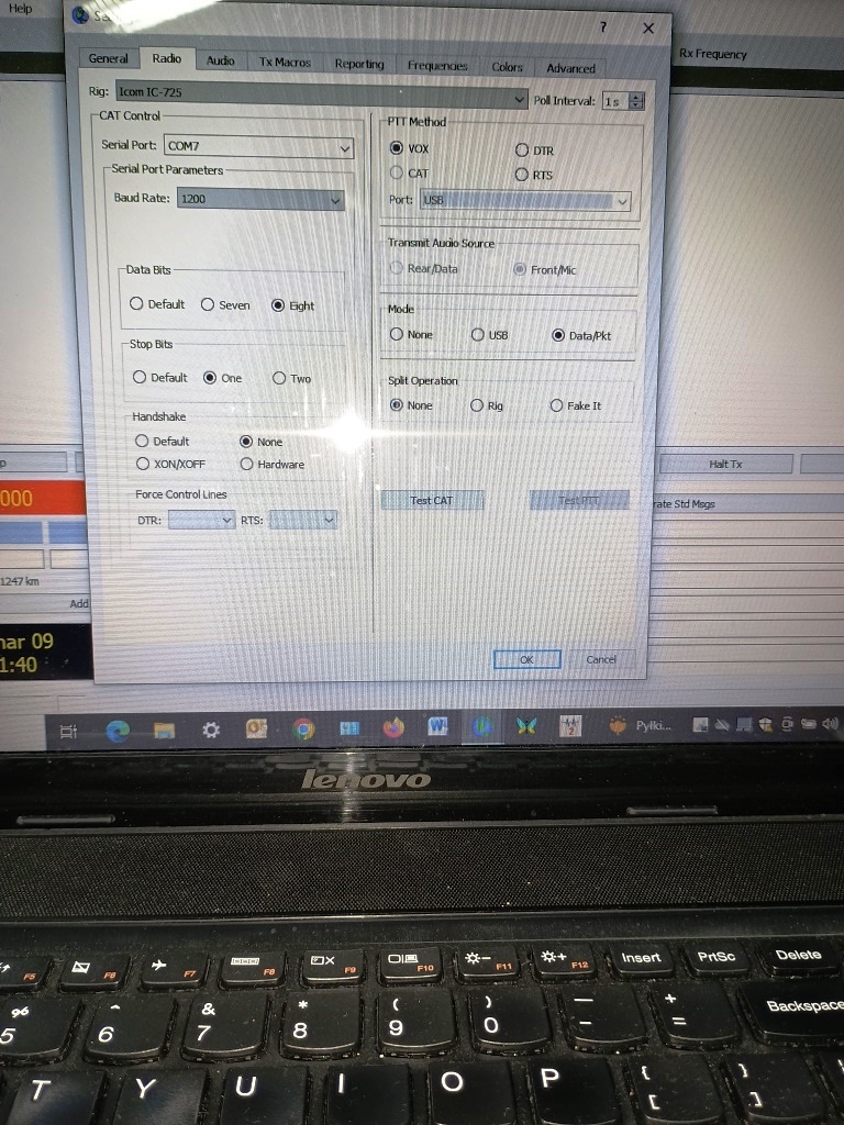

Witam serdecznie,
Radio IC 725 + IF U5 Link jest skonfigurowany z oprogramowaniem MixW, Wsjtx i z pozycji Cat jest wszystko OK. Radio przełącza pasma, czyta częstotliwość, ustawia TRX zgodnie z DXClastrem problem jest ze sterowaniem PTT. Sterowanie PTT jest realizowane przez Cat przez wejście CI V. Czy jesteście mi w stanie podpowiedzieć, pomóc w ustawieniu programu lub radia? W załączeniu zdjęcie ustawień Cat w programie Wsjtx.

Skoro piszesz że PTT chodzi po CAT, to dlaczego zmuszasz go do pracy jako VOX?
Ustaw w drugim oknie również CAT jako PTT. Com będzie ten sam. Tak uważam...ale nie wiem czy się nie mylę. Mam modem zewnętrzny inny....

RE: Prośba o pomoc ICom 725 + IF U5 Link
Witaj Rysiu!
Dziękuje za chęć pomocy. Podziwiam Twoje osiągnięcia w zakresie projektowania, konstrukcji, oraz wiedzy i chęci dzielenia się z innymi. Obserwuję Twoje osiągnięcia na stronie internetowej od 2005 - projektu Taurus.
Co do programu Wsjtx program poprawnie pracuje z FT 818, 857 i nie ma problemu z PTT. W momencie ustawienia programu do pracy z IC 725 program steruje radiem poprawnie, ale w zakładce „PTT Metod” pozycja CAT zmienia się na nieaktywną i nie ma możliwości zaznaczenia opcji CAT, oraz portu. Radio jest w klubie będę za 3 tygodnie to spróbuję coś pokombinować może zaprogramuję do FT 818, a potem zmienię na IC 725. Jeżeli jest taka możliwość to chętnie zadzwonię podaj telefon na email: sp3huo@wp.pl

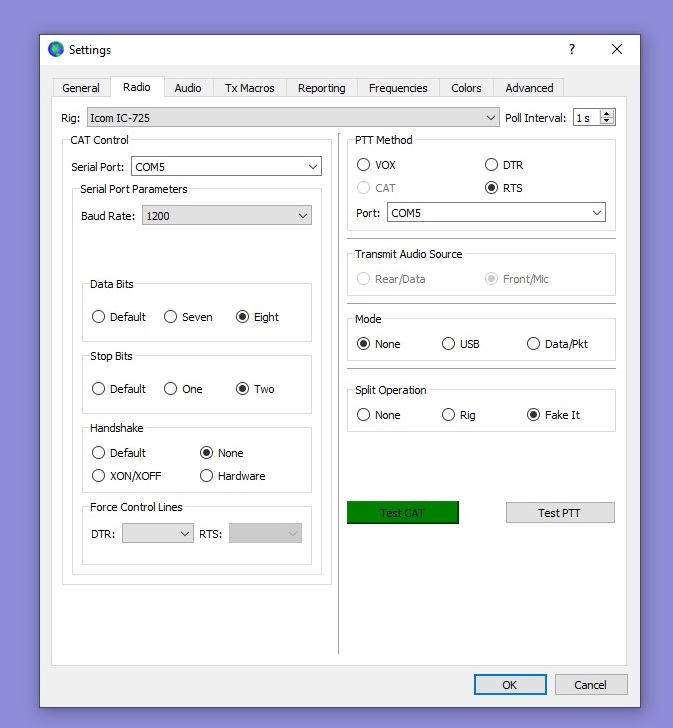

Witam serdecznie,
Problem z PTT na chwilę obecną rozwiązany. Wszystko jest w załączniku.
Artur SP3HUO!
