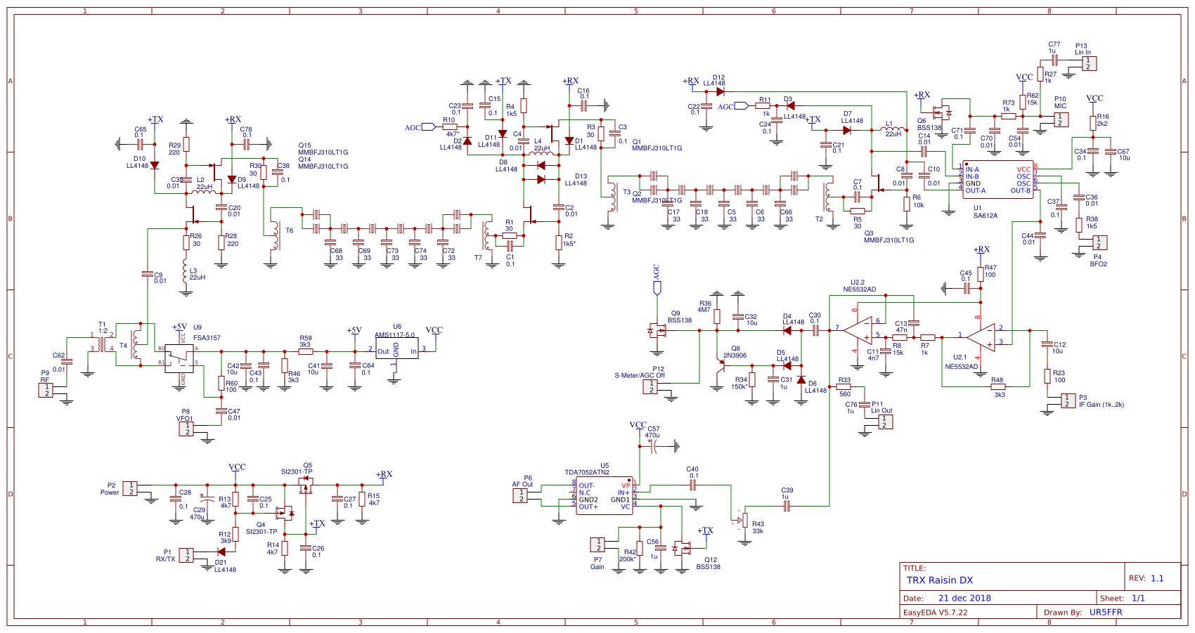

Ostatnio zainteresowałem się wzmacniaczami rewersyjnymi.
Przekopując różne fora (polskie i niepolskie) trafiłem na konstrukcję Rosinki i podobnych a tam znalazłem taki schemat:
Mam na myśli wejściowy wzmacniacz rewersyjny przed mieszaczem. Na pierwszy rzut oka wydaje się to wzmacniaczem w konfiguracji Nortona ale:
- uzwojenie w emiterze jest odwrotnie (w nortonie początki są "po lewej" a tu emiter jest odwrotnie niż kolektor).
- Jeśli założymy że to Norton to owszem uzyskamy impedancję we/wy 50 omów ale nie przy pracy rewersyjnej.
- jeśli założymy że to nie Norton to nic się nie daje uzyskać a wręcz wynika że układ staje się podatny na wzbudzenia.
Czy ktoś (np Henryk SP2JQR Smile ) miał może z nim do czynienia?
Owszem, są inne możliwości przełączania wejścia z wyjściem ale w tym wypadku plusem jest że prąd który płynie przez wzmacniacz, płynie też przez diody nie potrzeba więc tracić miliamperów na sam przełącznik.

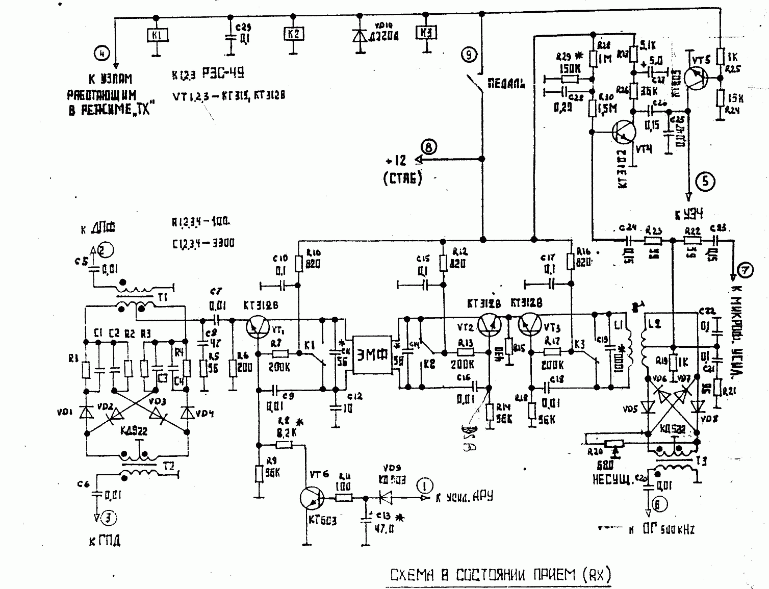

Dwóch kolegów wykonało Rosinkę w/g moich wskazówek, ale była to inna wersja niż przedstawiona tutaj. Najpierw jeden z kolegów wykonał tą wersję:

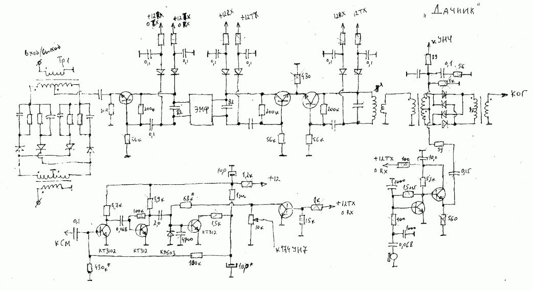

Potem drugi kolega wykonał wersję z diodami:
Pierwsza wersja działała od razu, ale były poważne kłopoty ze zrównoważeniem modulatora, musiałem wykonać poprawki. ARW też słabo działało, więc objąłem regulacją jeszcze jeden tranzystor.
Tor w kierunku nadawania miał zdecydowanie za duże wzmocnienie, więc dodałem dodatkowy klucz i rezystor. Po tych przeróbkach powstało radio o niespotykanej w innych urządzeniach jakości audio nadajnika, również odbiornik bardzo ładnie pracował.
W wersji przełączanej diodami mogą pojawić się duże schody pod górkę. Zbyt duża rezystancja dynamiczna nieodpowiednich diód powoduje, że układ rewersyjnego wzmacniacza zamienia się w multiwibrator. Należy stosować dobre diody, np. BA152 a nie popularne 1N4148.
Prawdopodobnie w związku z powyższymi kłopotami powstała wersja przedstawiona tu na forum. Tej wersji nie ćwiczyłem.

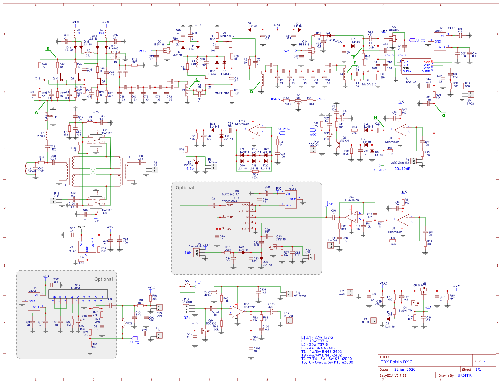

Na bazie powyższych i jeszcze innych podobnych schematów powstały ostatnie TRXy z tego gatunku o bardzo dobrych parametrach:
Nowsza wersja:
Powyższe schematy w bardzo ciekawy sposób wykorzystują układ NE612. Jeden z moich znajomych będzie ćwiczył ten układ zimą. Na razie nie mamy doświadczeń.
