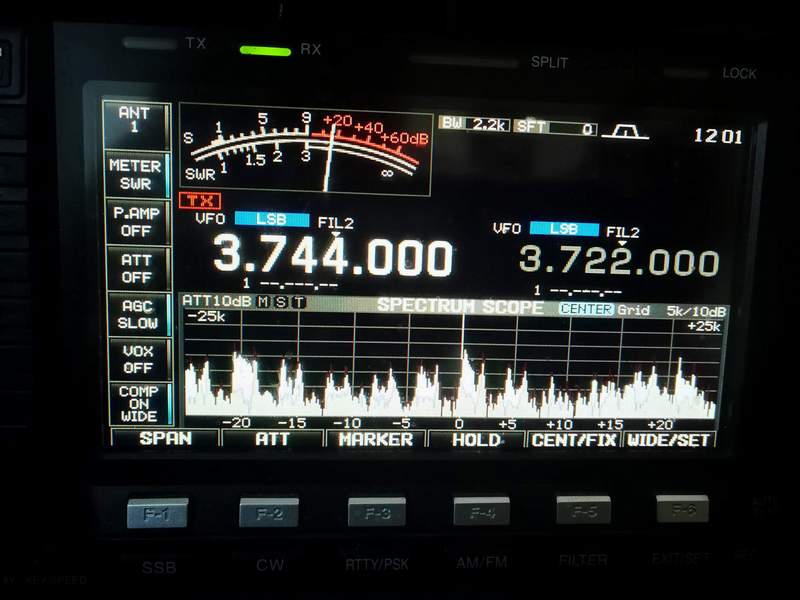

Mam zainstalowaną u siebie, antena pętla 86m w odległości kilku metrów od paneli i nad domkiem gospodarczym gdzie jest zainstalowany falownik. Namierzyłem zakłócenia, są mierzalne ale ponieważ są szerokopasmowe praktycznie niezauważalnie wpływają na odbiór stacji. Nie ma się czym przejmować, Jeśli będą przeszkadzać pozostaje zastosować radę Karola.

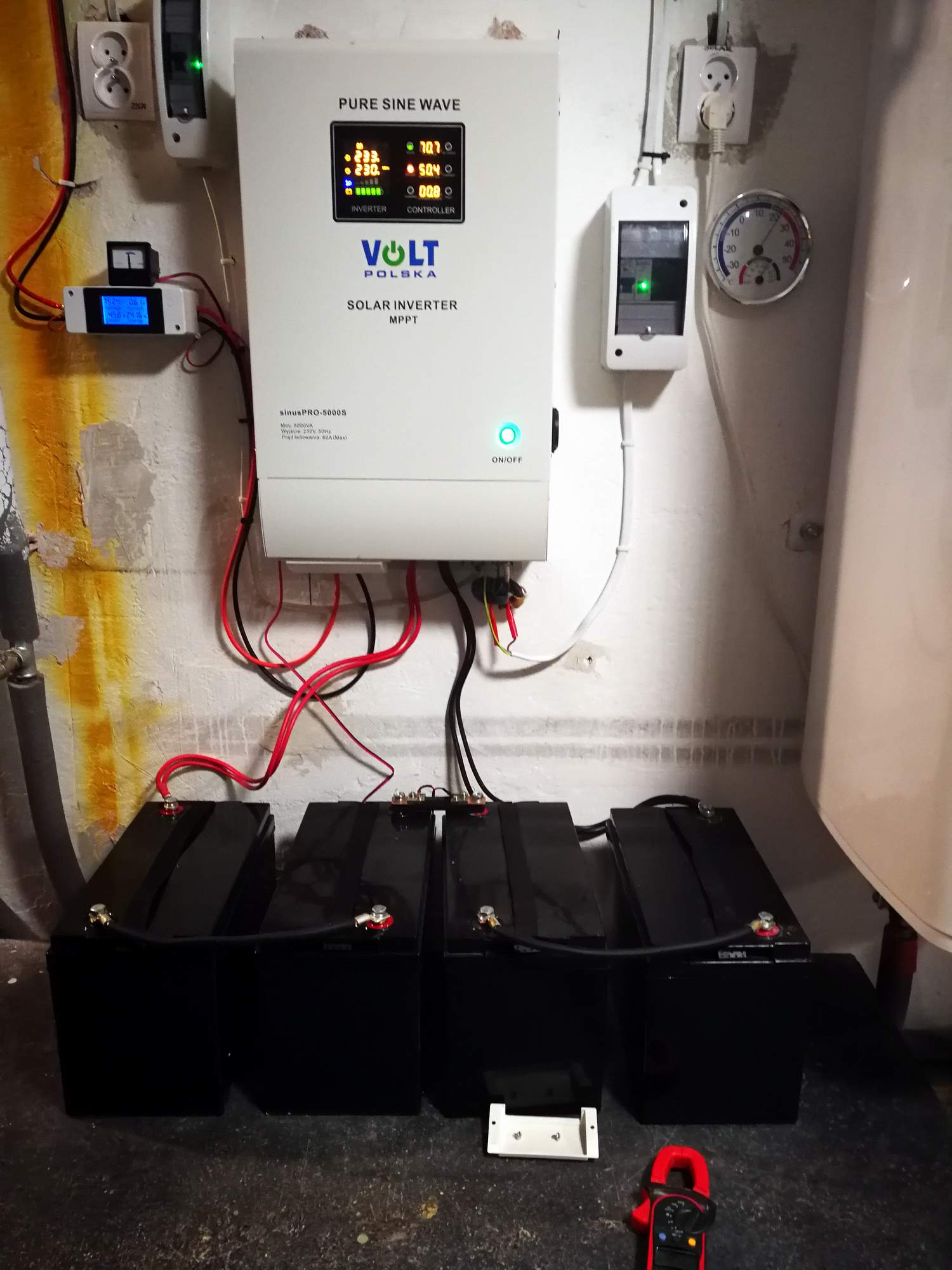

Nie wiem czy falownik o mocy 1.2 kVA można nazwać mikro ale ponieważ mam w swojej instalacji cztery takie urządzenia w których jest dla każdego obsługa czterech paneli PV to się wypowiem.
Falowniki komunikują się z kontrolerem po WI-FI. Razem zainstalowane mam 14 paneli PV. Na przewodach wejściowych do falowników i wyjściowych do sieci założyłem podczas instalacji
po dwa ferryty (takie w postaci dużych zatrzaskiwanych "pół rurek") Od wszelkiego przypadku.
Pozostałe dwa kanały falownika sa przeznaczone do małej turbiny wiatrowej o mocy 500 VA.
Jako antena odbiorcza służy mi głownie LW 43m z dopasowaniem 1:49. Część anteny jest w odległości ok 2m od falownika i paneli.
Zakłóceń nie zauważam. Odbiornik EB200 R&S który traktuję jako miernik ma spore możliwości pomiarowe. Podobnie na W&G PSM-138 też zakłóceń nie słychać.
Gorzej jest jak małżonka włączy stary TV plazmowy zwłaszcza na częstotliwościach poniżej 1 MHz. Ale ok 1/2 kg ferrytu na kablach zasilających TV i antenę SAT bardzo pomogło.
73, Mietek SQ5PTQ ex SP5HBT
